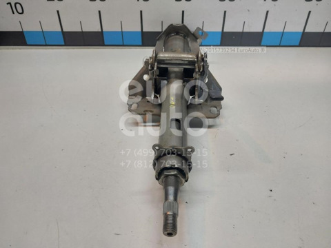

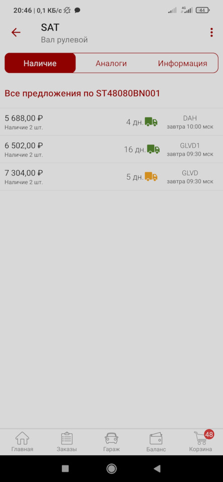

Пару месяцев назад заметил, что карданчик руля как-будто подклинивает, но не сильно, попрыскал силиконовой смазкой и вроде как всё прошло. Но сегодня тоже также заметил, что он опять начал еле-еле заметное подклинивает руля.
Снова попрыскал проникающей смазкой, заказал на разборке кардан б/у за 1000+365 доставка и крестовину новую за 300 рублей. Пока незнаю что сделаю первым — поменяю сразу крестовину на б/у кардане, или поставлю ее как есть, а свою снятую, отремонтирую и в запас.

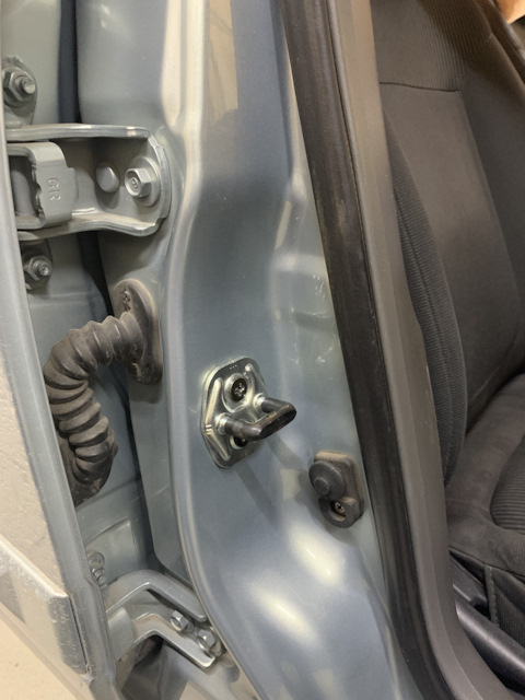

Также сегодня попробовал вставить концевик в замок багажника, который вынул из-за горевшего индикатора на панели приборов, закрыл багажник — и о чудо индикация пропала, наверное Фиксики отремонтировали, будем наблюдать

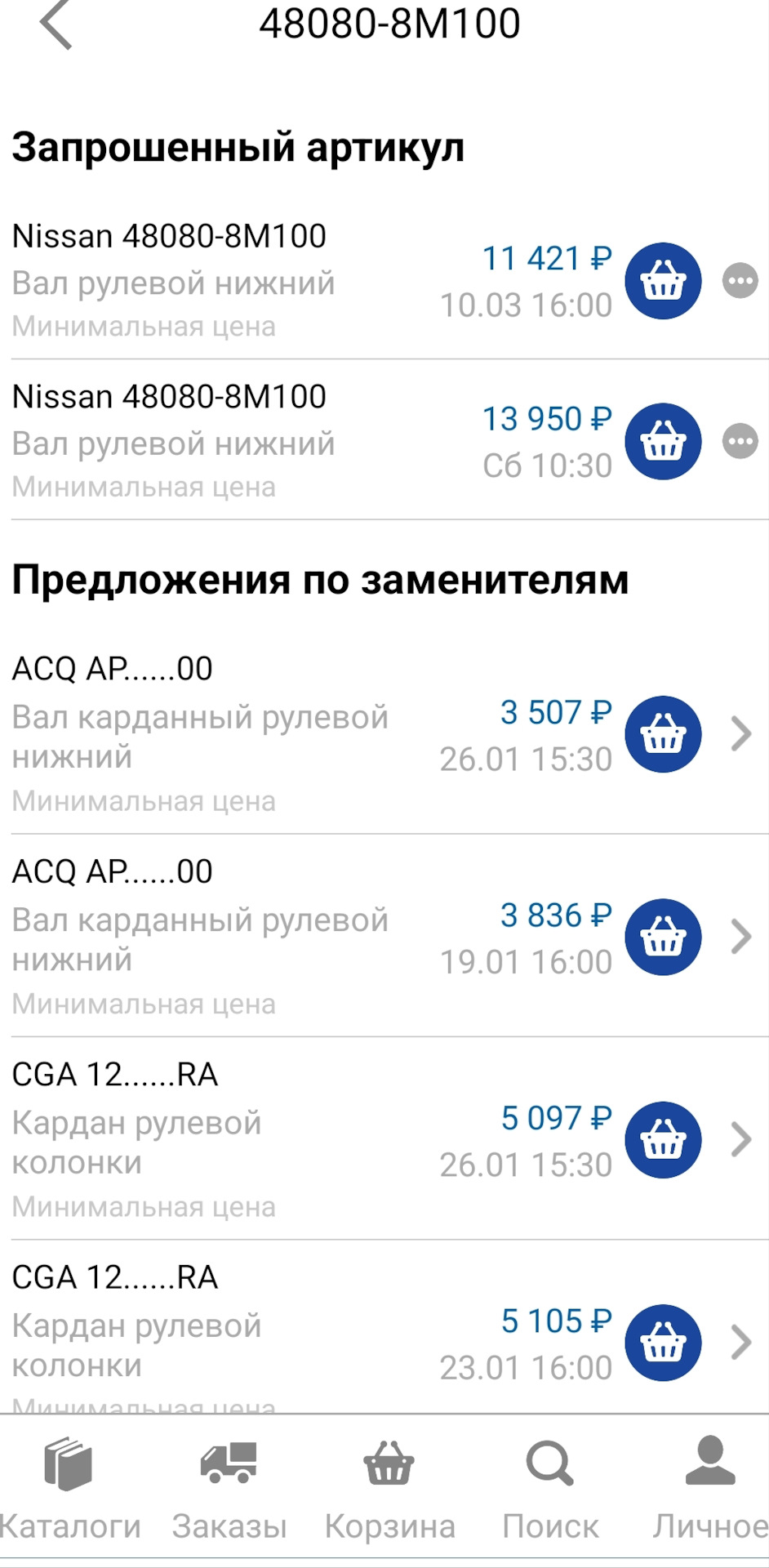

Тоже иногда подклинивает крестовина. Заказал вот такой в сборе. КАРДАН РУЛЕВОЙ NS SUNNY SAT ST480804M600. — 1160 р. Ребята уже ставили его www.drive2.ru/l/543098546933465430/
Я уже заказал (

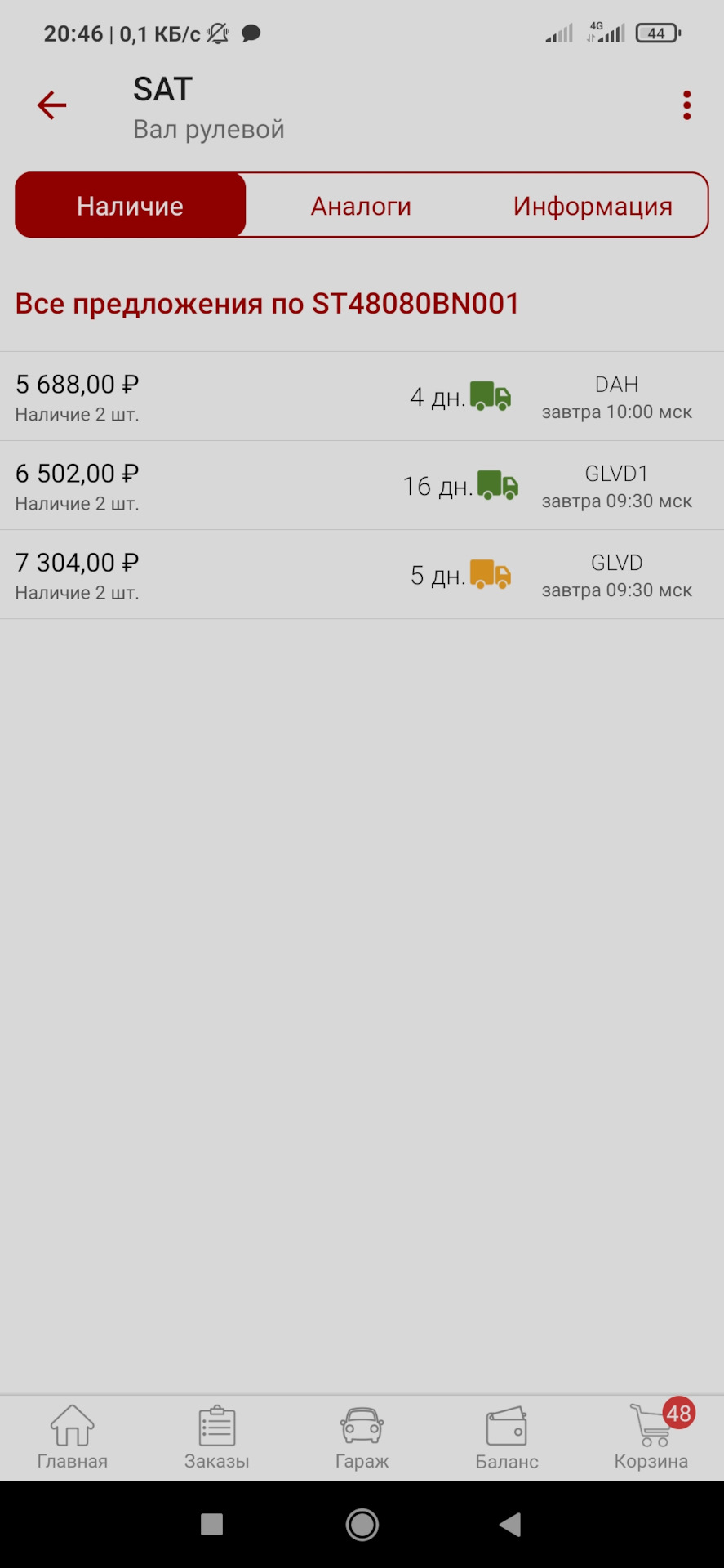

Целиком вал взять надо было за новый 2т и забыл
А смысл ? При наличии рук и инструмента там дел на час с перекурами ))
