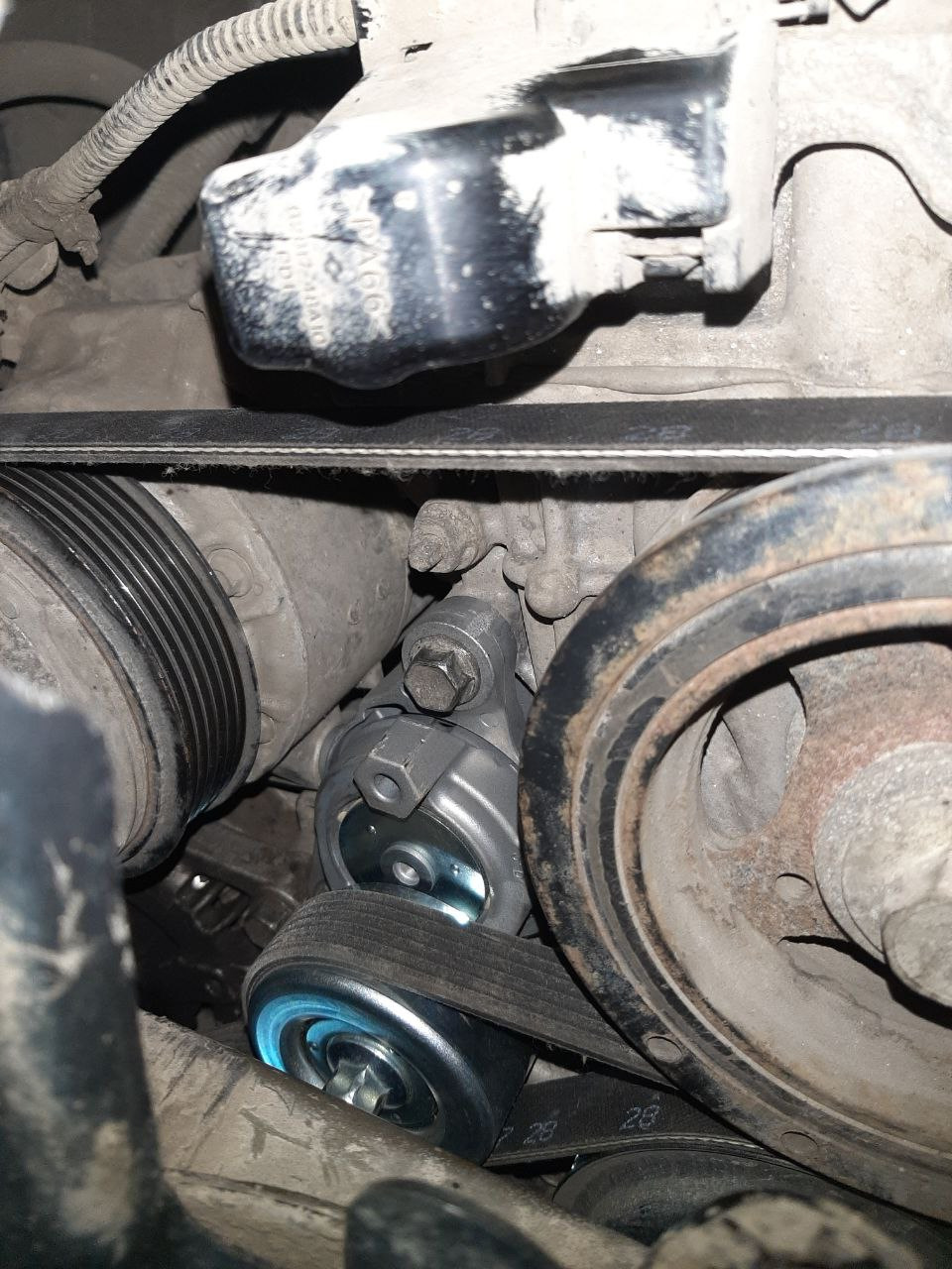

Camry 70 3.5 — плановое ТО №10 100 000 км Часть 2:
— Замена свечей зажигания, замена топливного фильтра, прочистка топливных форсунок, чистка дроссельной заслонки — ✅
— Замена приводного ремня и роликов натяжителей — ✅(были небольшие посвистывания)
— Полная замена масла в АКПП ATF — ✅
— Полная замена антифриза — ✅
— Тормозные суппорта (все 4шт): разборка, прочистка, смазка, замена тормозных поршней, установка ремкомплектов (резинок, пыльников, сальников) — ✅ (был обнаружен при замене порванный пыльник переднего суппорта — так что рекомендую всем, ремкомплект в круг каждые 100 000 км)

Отзыв:
— Ждал около 3 недель, заказывал запчасти через Казахстан в сопровождении Руслана WikiRus👍, спасибо ему большое, всем рекомендую.
— АКПП теперь шелковая, работает как на "Rolls Royce", тормоза стали "тугинькие", мотор "шепчет", просто сказка.
— ОД TOYOTA выполнил работу на отлично 👍 и еще скидку хорошую дали (правда за нал), спасибо ребятам из сервиса ОД TOYOTA за помощь👍
Смутило:
— Почему-то 1 свеча с повышенным нагаром по резьбе, что это может быть?
