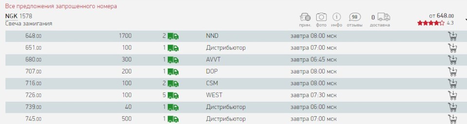

многие ставят NGK 1578 которые лежат внутри оригинала

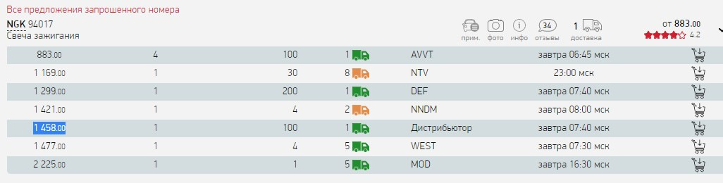

и есть их улучшенная замена NGK 94017 — эти свечи я ставил последние два раза. цена была не такая большая.
в связи с последними событиями задумался — а что буду ставить в ближайшем будущем?
94017 пропали из наличия
сейчас уже появились, но цена не радует
