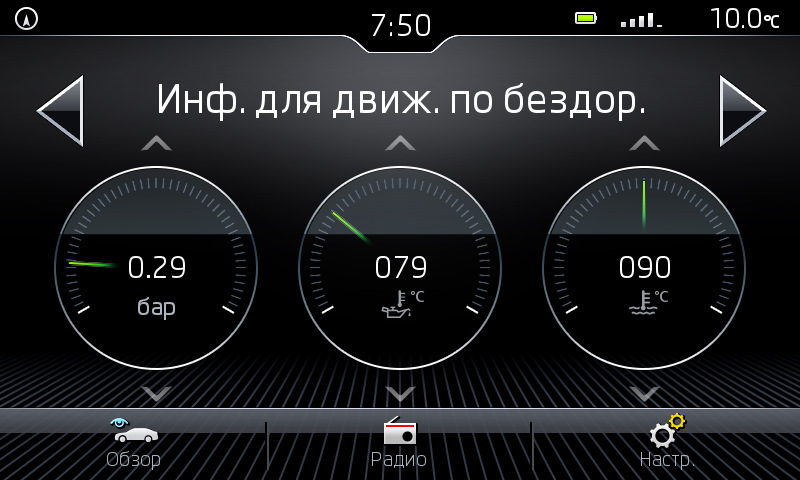

Привет!
Наверняка каждый владелец MIB STD2 PQ/ZR (или иными словами Bolero/Amundsen/Composition Media/Discover Media и т.д.) знает, что установив с SD карты Toolbox, можно войти в "Tools->Patch tsd.mibstd2.system.swap and generate EL" и активировать все неработающие функции.
При этом абсолютно не важно, какие FEC/SWaP находятся в списке "Инсталлированные FEC", посмотреть который можно длинным нажатием MENU:

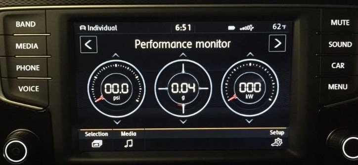

Также наверняка все кто этим занимался знают, что единственная функция которая не активируется таким способом, это SportHMI, Perfomance Monitor, или как его еще называют спортивный режим:
Для активации этого режима, необходимо инсталлировать FEC (Function Enable Code или на немецком FSC=FreiSchaltungCode) под номером 00060400.

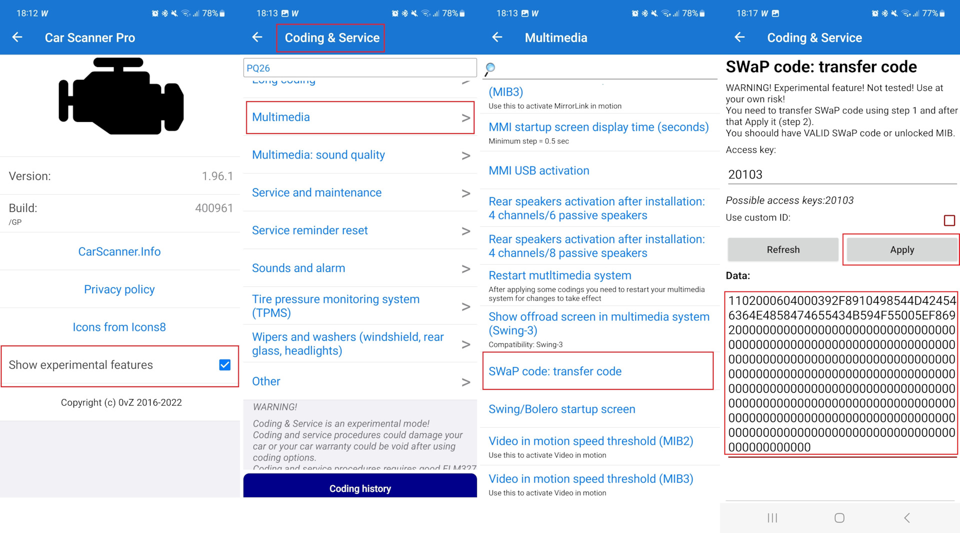

В наши дни проделать это можно при помощи ODIS-E, VCP, OBD11, VCDS 22.3.1.4 или новей и исключительно с кабелем HEX-V2 (ВАСЯ это делать не умеет!), а теперь уже и Car Scannerом.

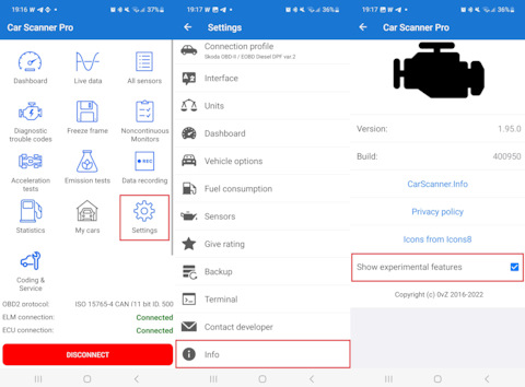

На днях Car Scanner установленный на моем Samsung A52 5G, обновился на свежую бету 1.96.1 и копаясь в меню, я обнаружил новый пункт "SWaP code: transfer code", где можно вставить нужный SWaP и кнопкой Apply установить:

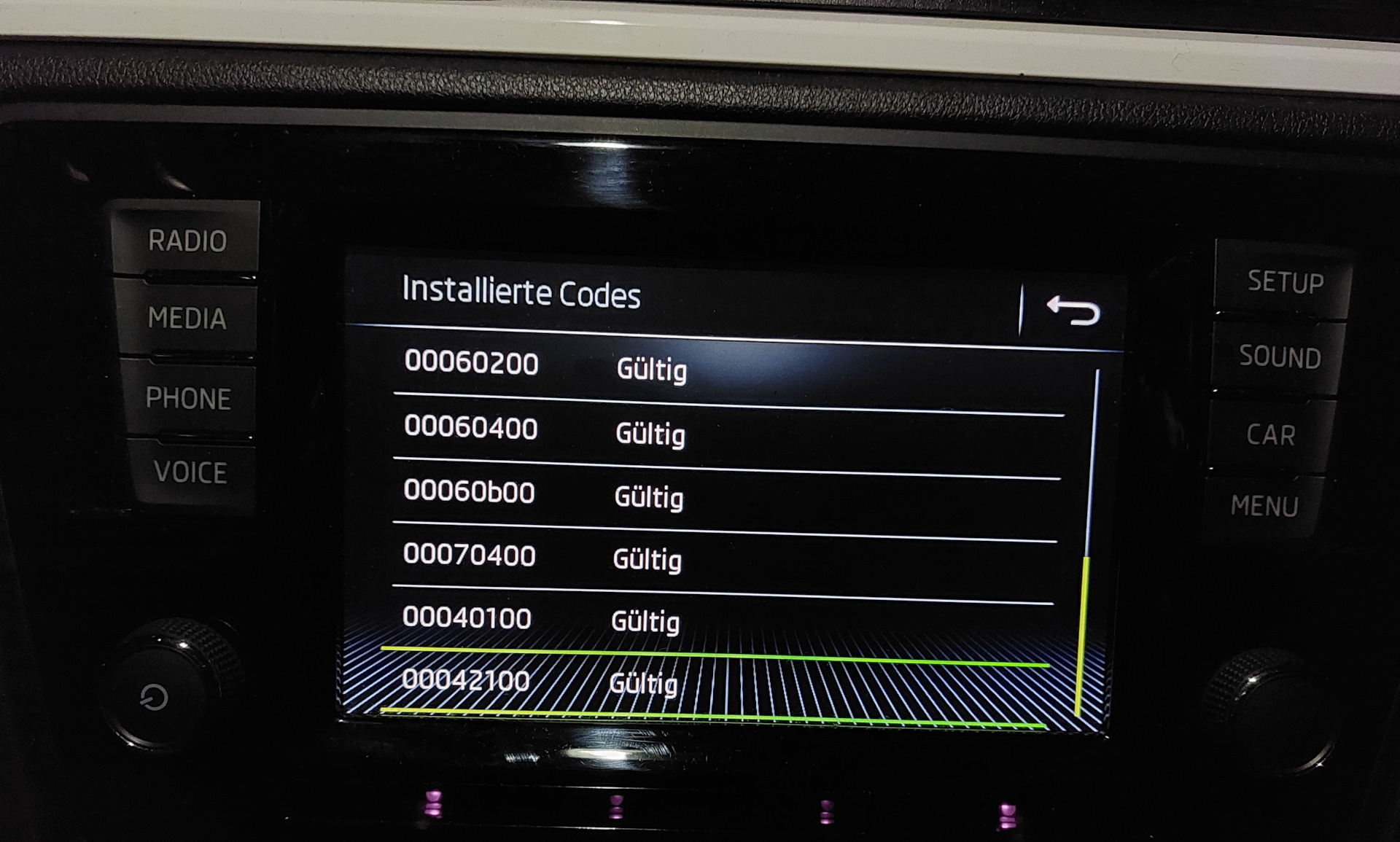

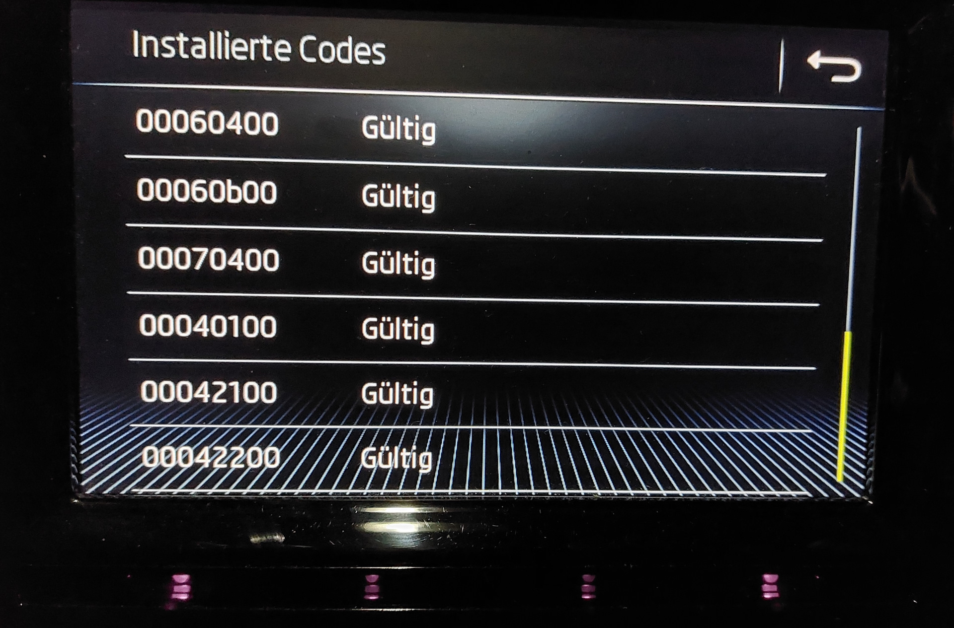

Результат добавления, можно наблюдать в меню инсталлированные FEC (код добавляется снизу). Я на пробу добавил код 00042200:

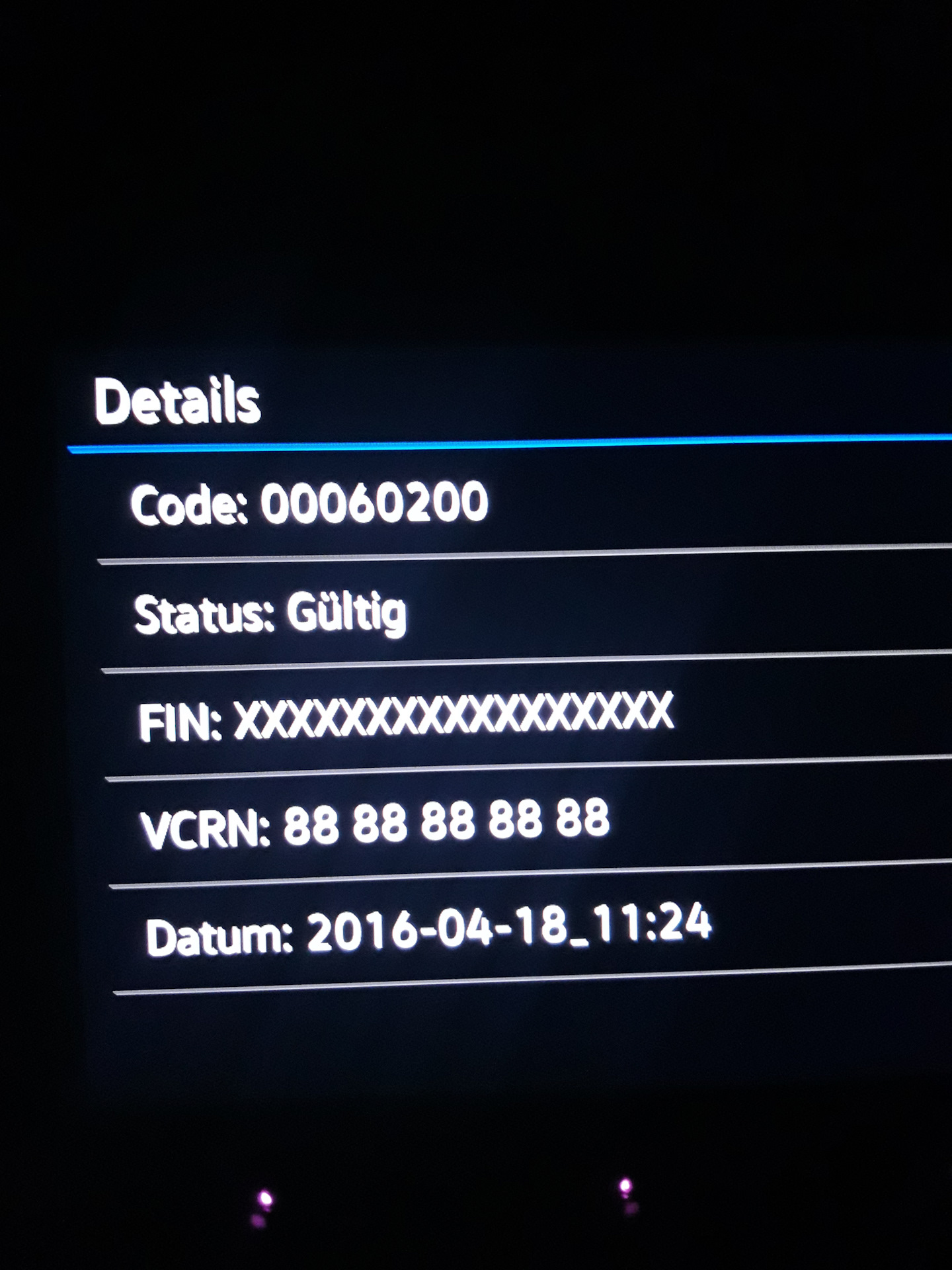

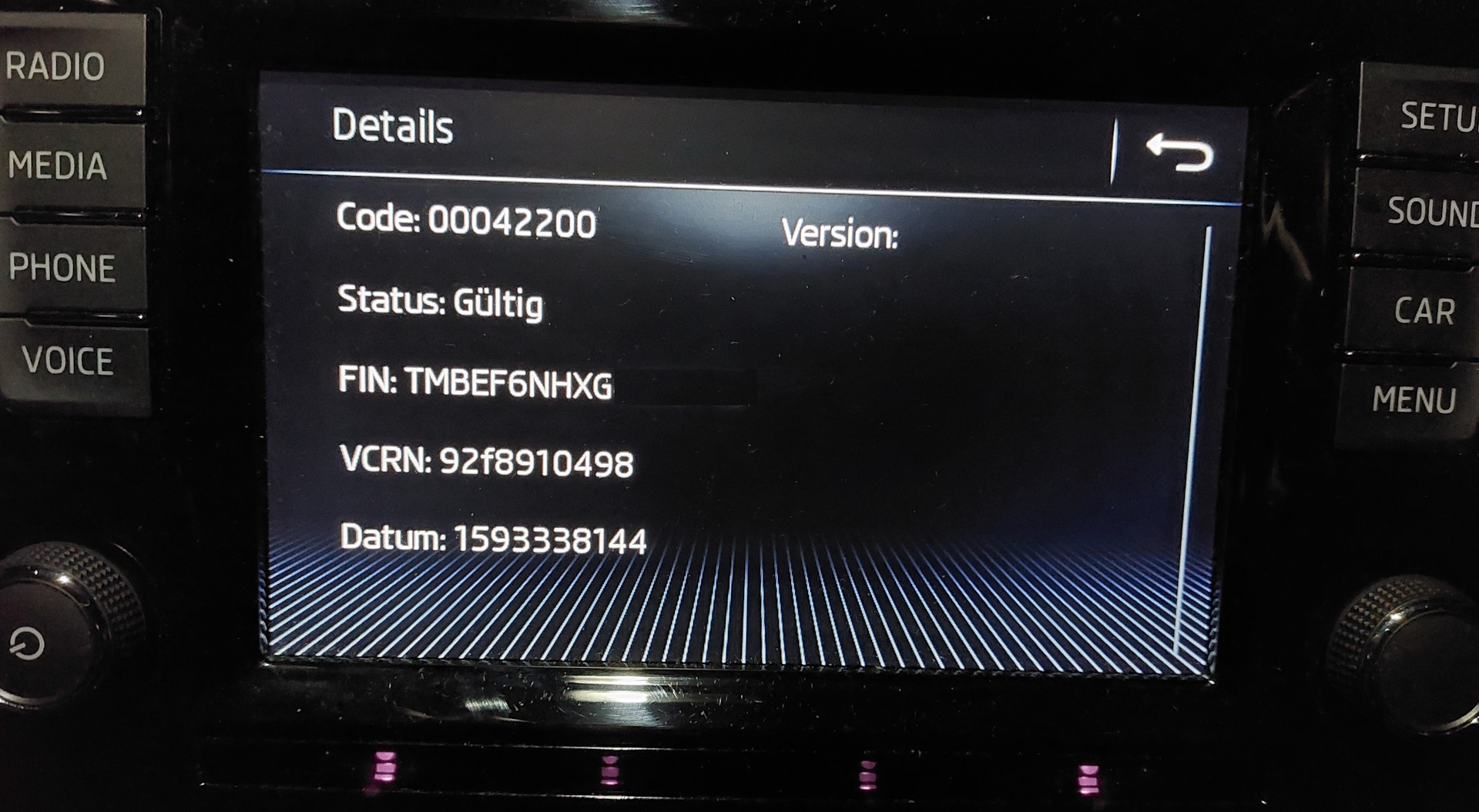

А знали ли вы, что если нажать на этот код, вы увидите следующую картину:
Не знали, а теперь послушали меня, нажали и увидели там чужой VIN? Да все верно, те кому вы отправляли свой MIB2 на "лечение", плевать хотели на то, какой в вашем автомобиле VIN. "Специалисты" вписали туда то, что им взбрело в голову. А как правильно?
Рассмотрим, что означают все эти байты в коде 1102000604000392F8910498544D424546364E48584731323334353637005EF869200000000000000000000000000000000000000000000000000000000000000000000000000000000000000000000000000000000000000000000000000000000000000000000000000000000000000000000000000000000000000000000000000000000000000000000000000000000000000000000000000000000000000000000000000000000000
1102=означает, что в посылке содержится один FEC
00060400=FEC
03=экспонента используемая при проверке цифровой подписи посылки (всегда равна 03)
92F8910498=VCRN (Vehicle Component Registration Number) или иными словами ID MIBа (блока 5F)

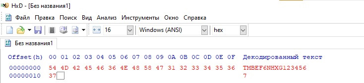

544D424546364E48584731323334353637=VIN (17 символов в шестнадцатиричном виде):
00=код символа окончания строки
5EF86920=дата в формате unix timestamp в шестнадцатиричном формате
000000000000000000=девять байт всегда равные 00
0000000000000000000000000000000000000000000000000000000000000000000000000000000000000000000000000000000000000000000000000000000000000000000000000000000000000000000000000000000000000000000000000000000000000000000000000000000000000000000000000000000000000000=цифровая подпись (128 байт)

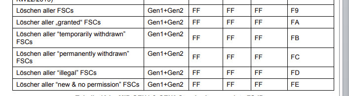

Как исправить всю эту ахинею, которую вам прописали "профессионалы"?
Просто удалите все FEC отправив код:
1102FFFFFFF9030000000000000000000000000000000000000000000000000000000000000000000000000000000000000000000000000000000000000000000000000000000000000000000000000000000000000000000000000000000000000000000000000000000000000000000000000000000000000000000000000000000000000000000000000000000000000000000000000000000000000000000000000000000000000000

А как прописать все коды одним пакетом?
Для этого необходимо длинным нажатием MENU войти в "Поддерживаемые FEC" и посмотреть какие коды там находятся. Список зависит от версии прошивки. Например на моем Bolero с прошивкой версии 0480 там находятся следующие коды:
00040100 00050000 00060100 00060200 00060300 00060400 00060800 00060900 00060b00 00070100 00070400. Значения можно посмотреть здесь.
Чего не хватает в этом списке? Все верно, кода 00030000, отвечающего за разрешение работы USB порта.

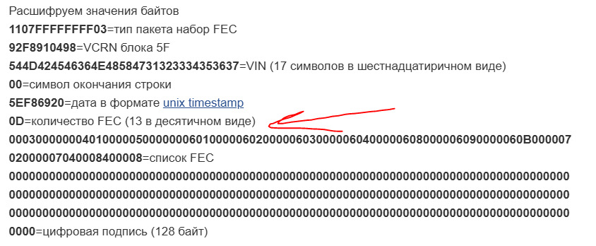

Код для прописки тринадцати FEC одним пакетом для Amundsen с прошивкой 0480 и картами версии 00840003, будет выглядеть у нас следующим образом:
1107FFFFFFFF0392F8910498544D424546364E48584731323334353637005EF869200D00030000000401000005000000060100000602000006030000060400000608000006090000060B000007020000070400084000080000000000000000000000000000000000000000000000000000000000000000000000000000000000000000000000000000000000000000000000000000000000000000000000000000000000000000000000000000000000000000000000000000000000000000000000000000000000000000000000000000000000000000
Расшифруем значения байтов
1107FFFFFFFF03=тип пакета набор FEC
92F8910498=VCRN блока 5F
00=символ окончания строки
0D=количество FEC (13 в десятичном виде)
00030000000401000005000000060100000602000006030000060400000608000006090000060B00000702000007040008400008=список FEC
Как вы могли уже заметить сверив у себя список "Поддерживаемые FEC", со списком "Инсталлированные FEC" (а также содержимое инсталлированных FEC), "профессионалы-коммерсанты", как например авторы этого калькулятора, в большинстве случаев, бездумно инсталлировали какой-то выдуманный ими набор кодов с произвольным содержимым.

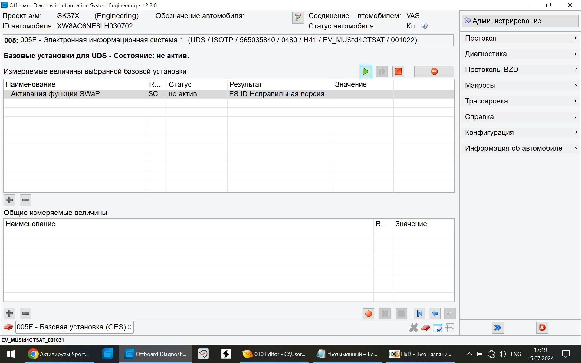

Бонус для любителей ODIS-E или как им инсталлировать FEC:
1. Запустить ODIS-E, кликнуть на блок 5F, сделать двойной клик на "009-Диагностический сеанс", выбрать "Режим при сходе с конвейера (EOL)", нажать "Выполнить"
2. Сделать двойной клик на "007-Адаптация", найти в списке (фильтром для поиска не пользоваться!) "Передача кода разблокировки функции SWaP". Сделать двойной клик на столбце "Ввод данных" и вставить сгенерированный код. Нажать "Применить". Вернуться в главный экран.
3. Сделать двойной клик на "005-Базовая установка", сделать двойной клик на "Разблокировка функции SWaP", нажать стрелочку "Далее" 3 раза. Нажать "Зеленую стрелочку" сверху.
4. Вернуться в главный экран и проверить в "Измеряемые значения">"Статус всех функций SWaP", что код добавился и активировался.
5. В случае если инсталлируете FEC по одному, повторить пункты 2 и 3.

"Код для прописки тринадцати FEC одним пакетом".
В примере пакетной передачи указываете что должно быть 128 байт, при этом в одиночном режиме прописки вы декрарируете 9 байт + 128 на цифровую подпись. Спрашиваю, потому что пакетно "не льется"…

а версия CarScanner последняя? На Octavia3 на последней версии например так:
5F. Electronic Information System 1
Application data identification: 2**--0627143035--M435******00--41MG--****************************************************************
Manufacturer spare part number: 565035043C
Manufacturer ECU software version: 1311
ECU serial number: A856F0JS024763
VIN: XW8AD6NE1KH023462
Manufacturer ECU hardware number: 565035043
System name: MU-H-N-EU
Calibration repair shop code or equipment serial number:, Q
Calibration date (ASCII): #'
ODX file id: EV_MUHig4CGen2HBAS
HW ver.: H55
ASAM ver.: 001001
VCRN: B003950020
Programming date (HEX): 3536353033353034332020
Calibration date (HEX): 230727
Что-то не получается через car scanner посмотреть, у меня mib3 если это важно! Тигуан 2021
Что показывает в Настройки>Идентификаторы ECU?
Нет, не вариант! Там на против VCRN стоит просто 1234
Получается "специалисты" уже лазили в MIB. Тогда самое простое это глянуть в CarScanner в Настройки>Идентификаторы ECU>Блок 5F>VCRN, или в Toolbox>mib_info>Short sysinfo, или в ODIS-E (тут не помню точно где в блоке 5F).

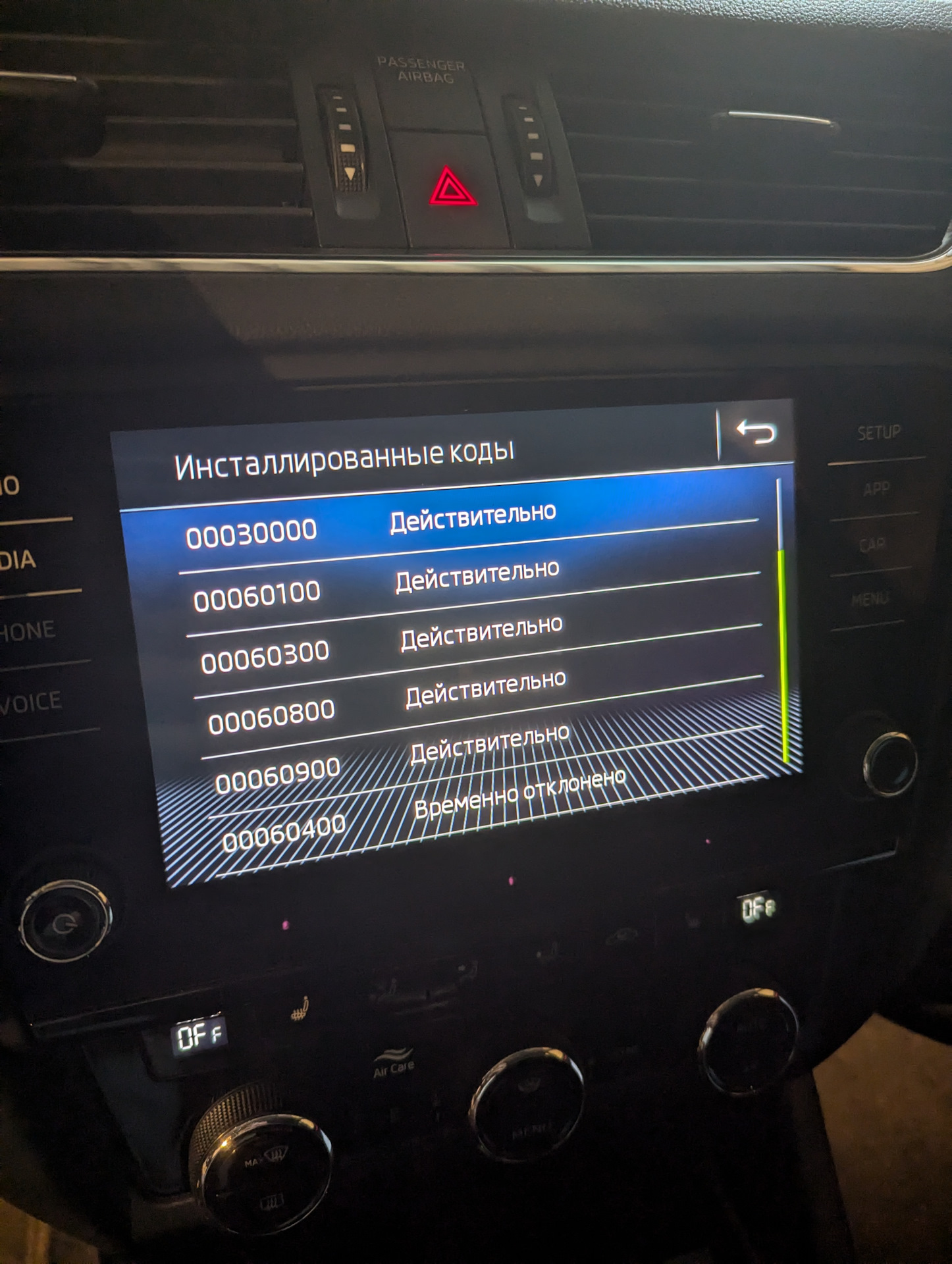

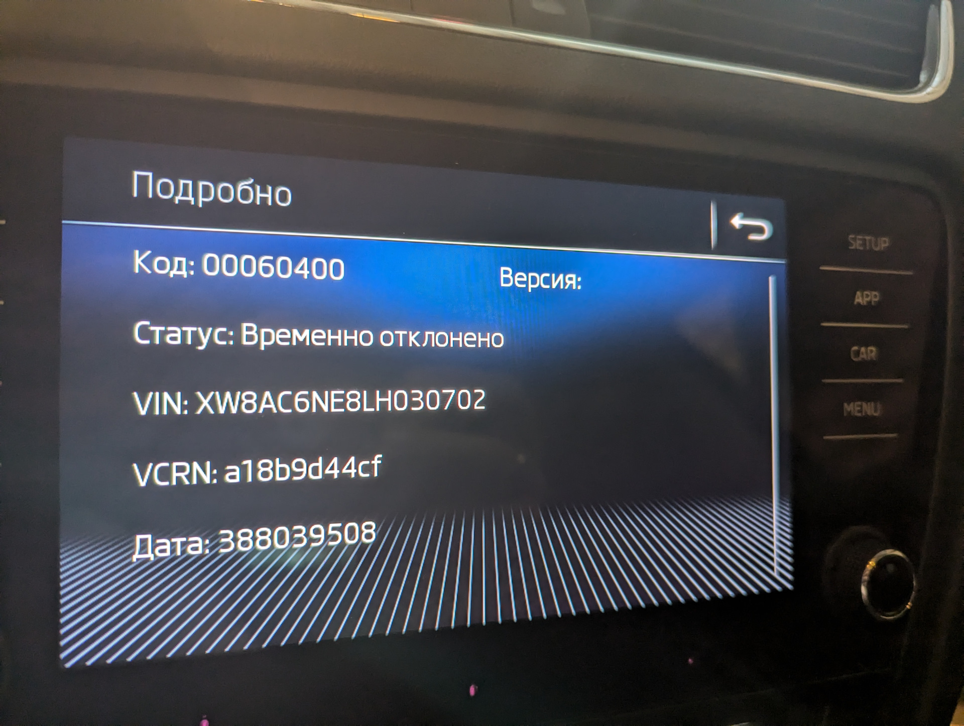

Привет. Решил активировать себе Sport HMI. Установил тулбокс на столе, пропатчил — 60400 FEC не появился, и вот я здесь.
Сгенерил код:
11020006040003A18B9D44CF5857384143364E45384C483033303730320015928154010000000000000000000000000000000000000000000000000000000000000000000000000000000000000000000000000000000000000000000000000000000000000000000000000000000000000000000000000000000000000000000000000000000000000000000000000000000000000000000000000000000000000000000000000000000000
Где a18b9d44cf — VCRN юнита, 5857384143364E45384C48303330373032 — вин XW8AC6NE8LH030702, 1592815401 — 22 июня 2020 г., 8:43:21 — скопировал из других активированных FEC.

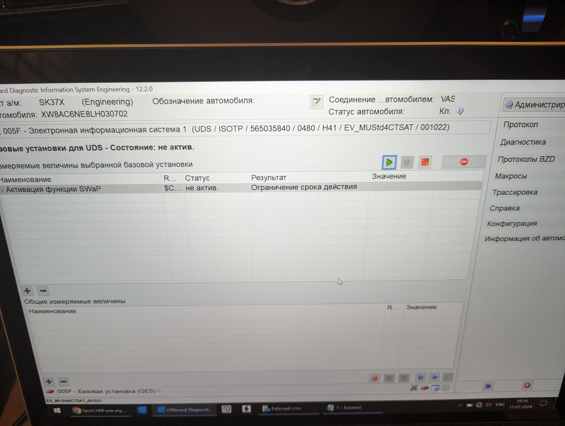

Включил режим EOL, подставил полученный код в адаптацию SWAP, запустил базовую установку. Результат на скрине. Что не так?
попробуй дату в настоящем времени
Попробовал. Одис выдал это. В перечне инсталлированных FEC теперь появился 60400 со статусом "Временно отклонено". Пробую другие даты — пару дней назад или вперед, теперь снова ошибка как на прошлом скрине.
lprot
В тулбоксе применял только первый патч, который на FEC. Второй на СР не делал. Не в этом дело?
SWaP патча достаточно
Из вариантов осталось только то, что в адаптациях заранее включен sport HMI display… Что за статус такой — временно отклонено? Вин и VCRN — мои.
попробуй в тулбокс Customization>Advanced>Delete FEC in unit затем перегрузись и проверь что в инсталлированных творится. И пробуй на автомобиле. Может он на столе себя так ведет
Это на машине, конечно. На столе и не пытался.
lprot
Сделал, перезагрузился. Ничего не изменилось
lprot
Сегодня всё доделал. Сначала удалил код со статусом "Временно отклонено" свапом согласно таблице:
1102FFFFFFFB030000000000000000000000000000000000000000000000000000000000000000000000000000000000000000000000000000000000000000000000000000000000000000000000000000000000000000000000000000000000000000000000000000000000000000000000000000000000000000000000000000000000000000000000000000000000000000000000000000000000000000000000000000000000000000
Затем попробовал прописать все свои FEC пакетом. Получил ошибку о заполнении памяти — ведь в списке эти коды уже существуют, и теперь добавились второй раз в статусе "неактивен". Повторно удалил неактивные коды свапом согласно той же таблице:
1102FFFFFFFD030000000000000000000000000000000000000000000000000000000000000000000000000000000000000000000000000000000000000000000000000000000000000000000000000000000000000000000000000000000000000000000000000000000000000000000000000000000000000000000000000000000000000000000000000000000000000000000000000000000000000000000000000000000000000000
И затем активировал свап с сегодняшней датой тремя часами ранее (на всякий прописал 10 минут 0 секунд):
11020006040003A18B9D44CF5857384143364E45384C483033303730320017211354000000000000000000000000000000000000000000000000000000000000000000000000000000000000000000000000000000000000000000000000000000000000000000000000000000000000000000000000000000000000000000000000000000000000000000000000000000000000000000000000000000000000000000000000000000000000
И в этот раз FEC активировался! После перезапуска юнита (адаптации уже были включены) увидел наконец этот Sport HMI. Бесполезная фигня! :)))

дата 5EF86920 — HEX 8 символов
а тут
дата 1721135400 — DEC 10 символов
Или в одисе DEC, а в карсканнере HEX?
Я вводил так, как выдал калькулятор, не переводил ни во что больше.

Прописал SWAP 00060400 с помощью VCDS.Спасибо
Спасибо Iprot за проделанную работу! У меня вопрос, код 1107FFFFFFFF03=тип пакета набор FEC считается универсальным или как в статье на 13 FEC кодов?
этот код используют на заводе чтоб быстро прописать коды согласно комплектации одной командой и не задерживать конвеер

Я так понимаю, что активации должна проводится уже после патча через toolbox?

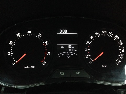

Здравствуйте. У меня октавия А7 fl, выпуск конец 2019г. С завода есть Drive Mode. Стоит ломаный Amundsen. Есть меню бездорожье. Хотелось бы активировать функцию ассистент движения на спуске. Возможно ли это сделать? Есть функция авто торможения. И если возможно то может ли это сделать с помощью Car Scanner?
Привет, сделай лог карсканнером, посмотрим, что можно сделать. Примеры www.drive2.ru/b/636533945550252071/ и www.drive2.ru/b/637635106445465125/
Спасибо Большое. Завтра с утра сделаю. А куда отправить? Или можно сюда?
В виде текстового файла на dropmefiles.com или яндекс диск, а ссылку в личку ;)
lprot
Доброе утро. А так не получается? После установки всех необходимых компонентов требуется выполнить кодирование:
03 блок — кодирование
— 23 байт — 3 бит — вкл
— 28 байт — 5 бит — вкл (это чтобы кнопка в 5F появилась)
19 блок — кодирование
— [LO]_FPA_Funktion_HDC — active
Только после этого режим HDC будет работать, а на комбинации приборов появится иконка а/м, спускающегося с уклона (в радиусе спидометра), которая будет подсвечиваться непосредственно при самом спуске.
Да, это применимо к кодировке твоего блока ABS и должно сработать. Проверил по твоему скану.
Привет не подскажешь как удолить один не нужный FEC ?
Один не выйдет. Можно удалить все и затем просто прописать по новой :)

Привет не подскажите где найти правильный VCRN номер ?
Привет, в Toolbox в mib_info. Также можно одисом в измеряемых значениях блока 5F (идивидуализирующий признак). Можно ли это сделать в карсканнер, мне не известно.
Спасибо. нашёл в ОДИС
