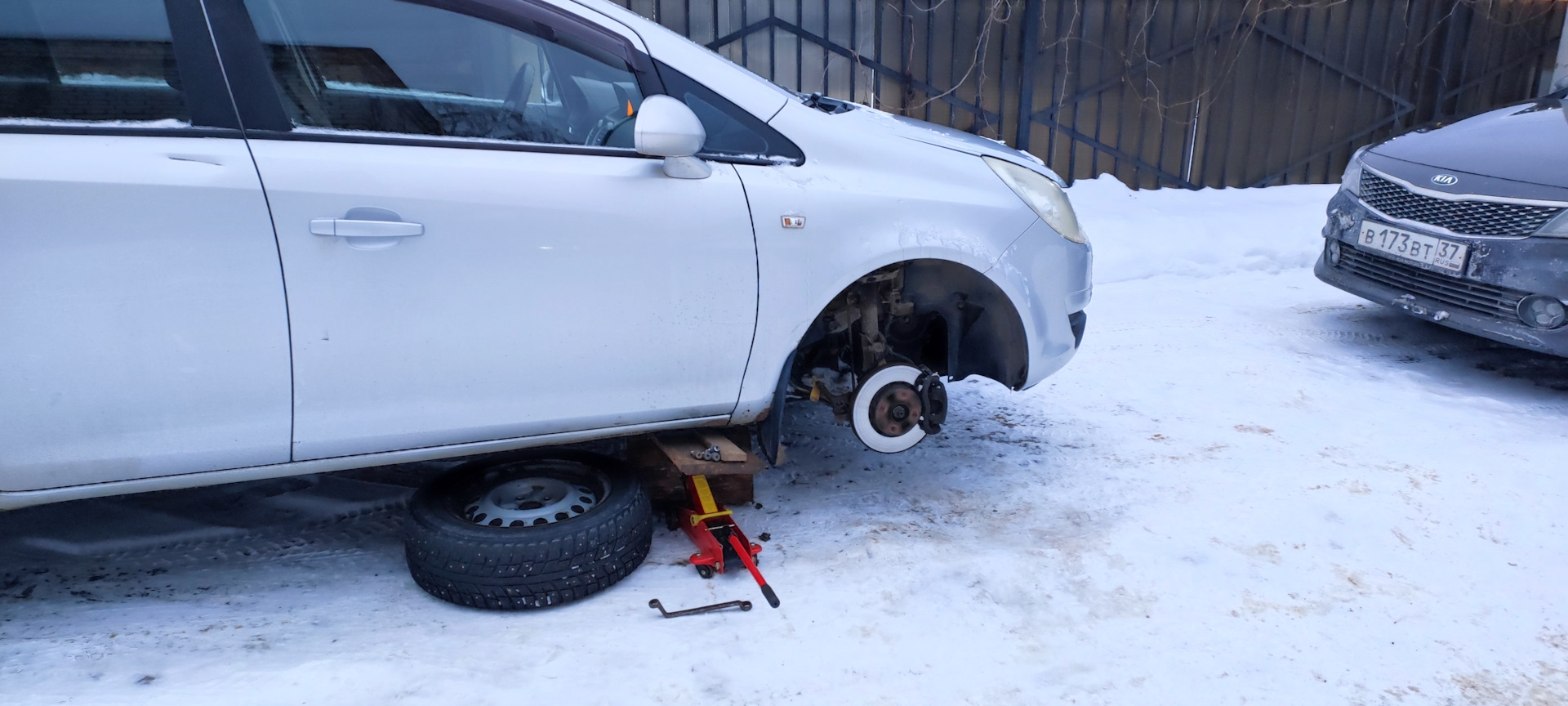

На днях приключилось следующее.
Жена приехав домой как обычно, закрыла авто и ушла. Ночью проснулась от того что брелок постоянно пищит. На брелке ни чего не отображалось, просто вытащила батарейку и дальше спать.
На следующий день машину пол дня не трогали, не особо нужна была, так как перемещались на оптиме.
И тут самое интересное началось когда понадобилось открыть авто, А В ОТВЕТ БОЛЬШОЙ КУЙ.
Жена забыла выключить габариты. Это просто жопааааа.
Что я только не делал, смотрел видео, читал разные посты.
Но итог один что я делал:
1. Прыскал ВД-40 в замок на двери водителя. (ключ не поворачивался ни в одну сторону).
2. Грел ключ и личину замка. (ключ не поворачивался ни в одну сторону).
3.Хотел снять нижнюю решетку. что бы как то достать рукой. (ни чего не получилось, все замершее).
Кто то писал что можно:
1.Разбить стекло которое не жалко.
2.Сорвать бампер и достать до троса каким то способом или до проводов
3.Вырвать поворотник и подключиться к нему, что бы подать питание.
4.Отогнуть пластиковую защиту и опять же долезть до проводов или троса.
5.Вытащить задний плафон подсветки номера и подключиться к нему, что бы подать питание.
Эти манипуляции я не делал так как все холодное. Побоялся сломать защелки или пластик. и пошел другим путем.
В Итоге сделал так:
1.Задомкратил правую сторону авто.
2.Снял колесо.
3.Взял автозапуск.
4. — Минус кинули на корпус авто, + Кинул на клейму + стартера.
5.Питание пошло, сигналка ожила и открыли дверь.
6. Все собрал и от автозапуска завел авто.
Машина поработала минут 45. Сейчас все хорошо.
После того как аккумулятор зарядился ключ стал поворачиваться свободно на открытие и закрытие. (С чем связанно не знаю). Даже ключ пробовал повернуть плоскогубцами.

Замок стал проворачиваться потому что вд сработала. Она очень долго замерзший замок размораживает. Быстрее всего спирт замок размораживает, и то минимум полчаса.

К габаритам и поворотникам не получится подключится. Это не девятка. Не пройдет питание.
Слава богу что не стал пробовать.
А я прикуривал именно через габариты задние (точнее подсветка номера), хватило чтоб открыть авто
А как. Через подсветку номера.
+ / — подсветки на аккум друга
Понял. Не увидел что подсветка номера
naran288
там все банально и просто, в моем случае у меня 2 машина, подъехал к заднему бамперу, снял подсветку номера с 1 стороны, взял провода мультиметра, а от них к крокодилам проводов. Ну и соответственно другие крокодилы на аккум.
А точно на клему стартера плюс подключали? К правому колесу генератор ближе.
На стартер кинул. Про генератор что то и не подумал. Но Мне кажеться к нему более неудобно подлезть с земли. Мало блин места, да и стрёмно что бы машина не рухнула с домкрата.
