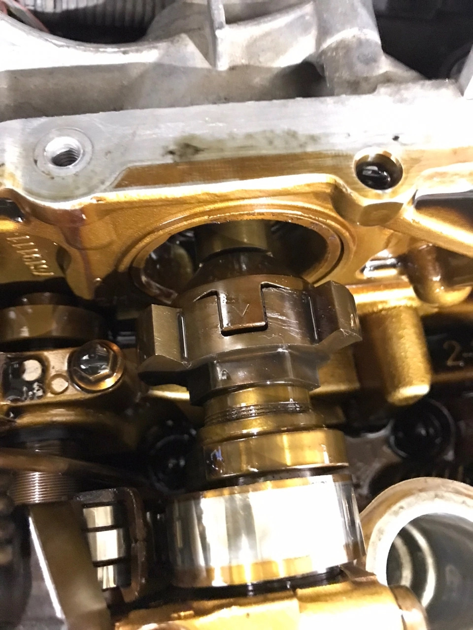

Записался к мастеру. Весь процесс описывать не буду. Но все прошло не так гладко как хотелось бы.
Но как итог, все заменено:
1) МСК и новое масло с фильтрами.
2) Цепь и все комплектующие + новые фазавращатели.
Но как и бывает, конец одних работ, предвещал начало других)
А именно, вылезла новая ошибка 11А002.
Топливная система высокого давления. Недостаточное давление.
И мой первый вопрос, как?
Вроде все поменял, и насос новый стоит…
Съездил к ребятам диагностам, сказали что ТНВД.
Может кто сталкивался с похожей проблемой или симптомами, пока как то не хочется отдавать 25к на ТНВД.

Все решилось, показал другому мастеру скриншоты ISTA.
И оказалось да, распредвал был неправильно поставлен, исправили.
Спасибо за помощь, машина заново ожила!
Некрасиво получается по отношению к людям.
Страдалец задаёт вопрос. Ему накидывают варианты решения, он пропадает.
И все начинают гадать, помогло или нет.
ПС не распредвал неправильно стоял. А привод ТНВД. Это разные неисправности.

Сказали что все норм, он в метках был. Надо менять ТНВД. Может мне не повезло.
Ха😁
Распредвал разве не на 180 градусов развернут?
В том смысле, что стрелка должна быть сверху при правильном положении распредвала.

Походу мастер что-то не так собрал )). До ремонта не было ведь ошибок. С чего вдруг после ремонта они вылезли?
Походу, а где сейчас мастера норм найдешь сразу?)
Вот у меня дилема, найти норм мастера у нас в Ярославле.
А я знаю в чём дело😁
Машина первых годов выпуска же?
«Мастер» перевернул маленький вал ТНВД.
Он стоит между распредвалом и приводом ТНВД.
Необходимо синхронизировать. Об этом ясно написано в руководстве по ремонту. Но кто это читает😁
Повторю: мастеру читать инструкцию по ремонту. И не с драйва/инета, а с ISTA.
Там всё написано.
