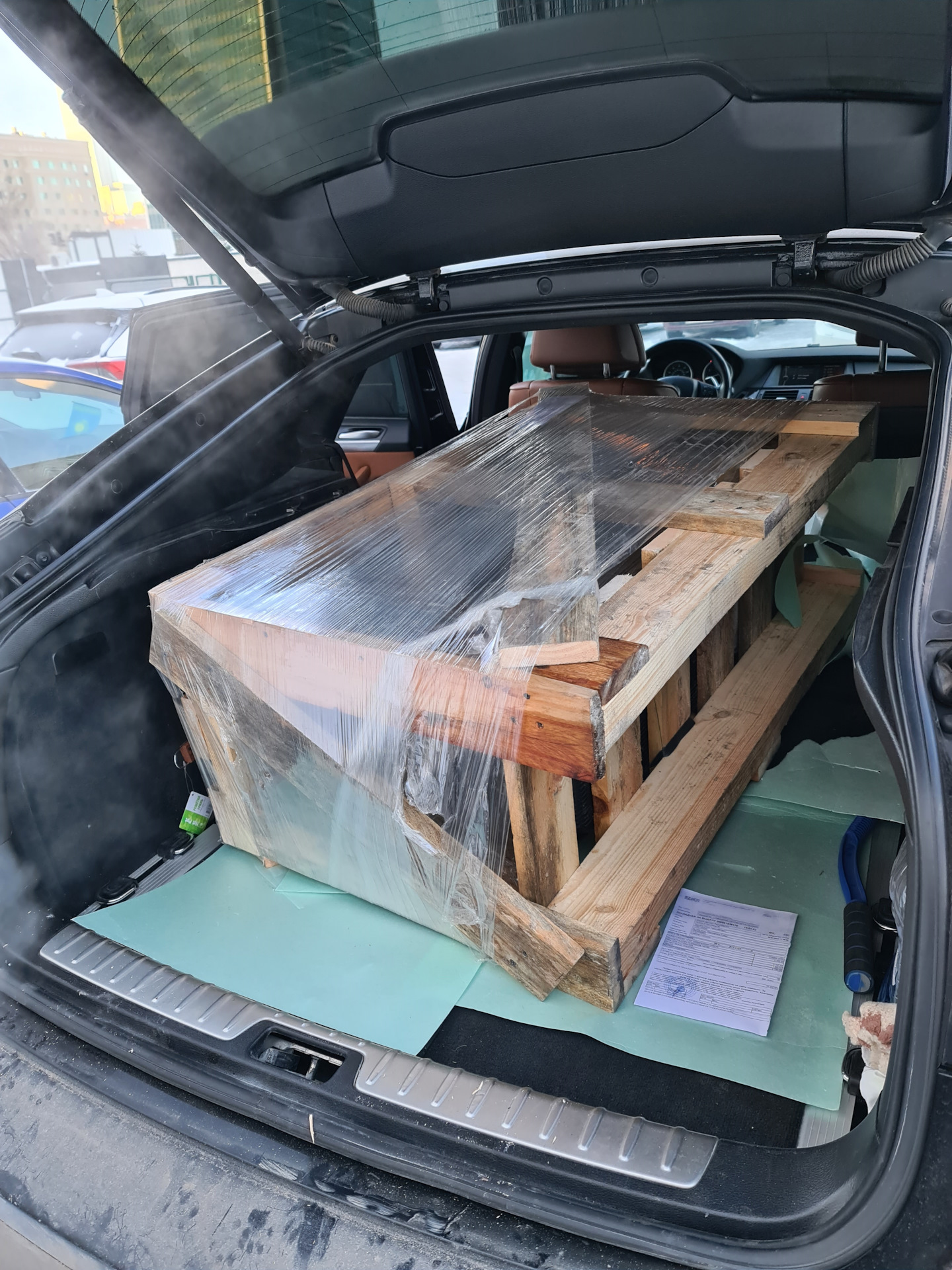

и вот с нового года заказал контрактную коробку с Алматы у Расула

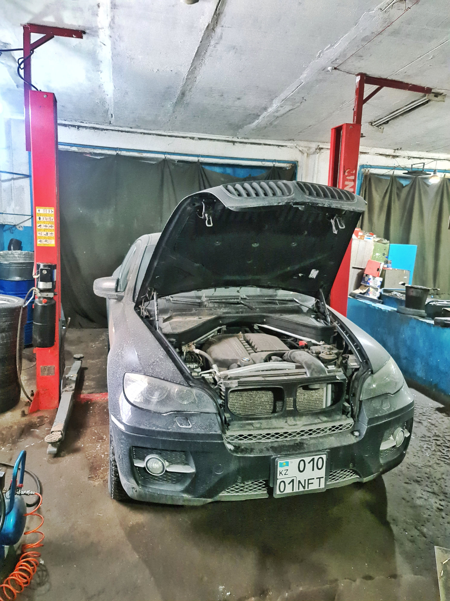

потом поехал к Кириллу на установку
после забрал машинку, что меня обрадовало это пропал жужжащий звук когда набирал обороты двигателя (независимо в каком положении, даже на Р), так как думал что это либо турбина или насос гура или генератор
оказалось что этот какой то насос в коробке
первые впечатления, это моментальное переключение, нужно проехать 100 км для адаптации коробки
