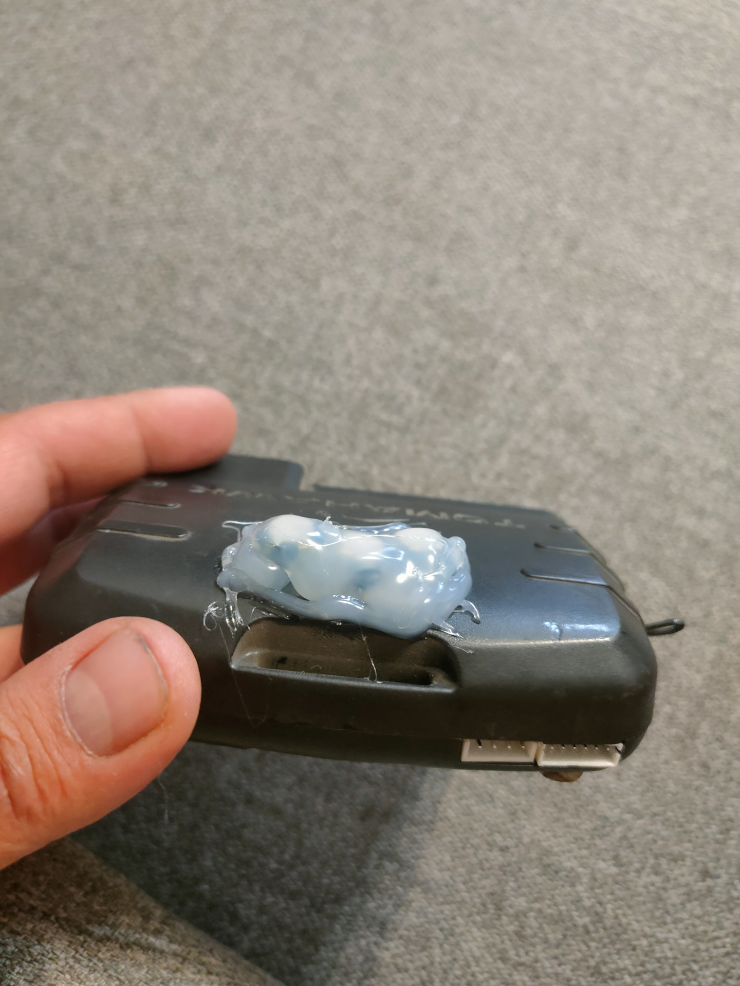

Всю зиму страдал от того что автозапуск то сработает то нет. Вроде пытается но как только бендикс выдвенится и дальше не крутит. Поменял втягивающее но как с ключа заводилась хорошо так и заводится. В итоге сгорел пред и у меня пропал турботаймер. Снял панель и достал сигналку. Перепоял кондеи как у автора на 1500 микрофорат. У меня немного другое расположение на плате пришлось делать дырки в корпусе. Залил термоклеем. Как будет заводится дополню
