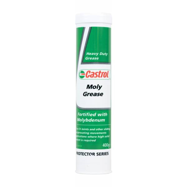

Здесь тоже важно не переусердствовать, иначе смазку через сальники начнет давить в масло моста и в хаб. Проверенное количество – три тубы по 400 г. на две стороны, в том числе на ШРУСы. Я использую CASTROL MOLY GREASE. Она в тюбиках по 300г. Забиваю четыре тюбика.

Здравствуйте. Подскажите, пожалуйста, вот эта смазка подойдет для кулаков CASTROL MOLY GREASE 400 мл?
Добрый день! У меня именно про неё и написано в этой статье.
Спасибо. Тут другой объем — 400 мл, а стоит дешевле почти в 2 раза) Закажу тогда 3 таких тубуса)
Скорее всего палево. Чудеса редко бывают.

Алексей, проверенное количество 3 тубы на два кулака, включая шрусы, это получается 1.5 тубы на кулак? И при этом написано, что забиваете 4 тубы. Логика говорит что тут не сходится общее количество туб)))) хотелось бы пояснений)
Пояснение будет очень простое: всего лишь две строчки прочитать чуть внимательнее:)
Дьявол кроется в деталях… Вроде зачитал до дыр, но пока носом не ткнут — не усваивается))) благодарю)
