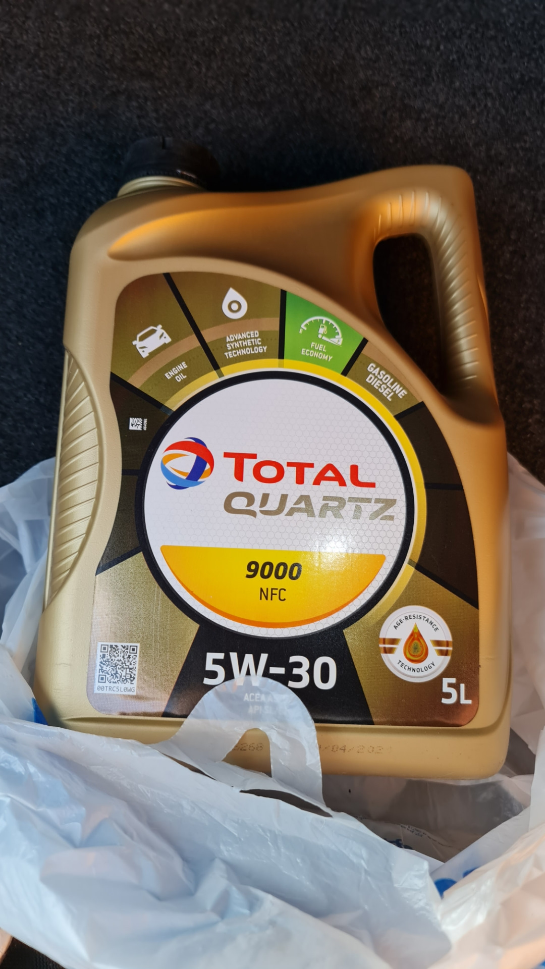

оно не совсем подходит для этого мотора. Точнее, не подходит вообще. вот это попробуй в следующий раз, масло топовое www.oil-club.ru/forum/top…=comments#comment-2325221 Оно по допускам подходит для твоего мотора. Хотя в Павлодаре бы лучше нулёвку лить
С 0 насколько я помню там далеко не у всех все ладно. И довольно много моторов легло с 0кой.

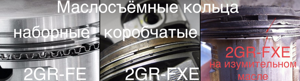

Я тоже не пойму, зачем лить какое-то изумительное масло, не ознакомившись предварительно с долгим и сложным процессом раскоксовки двигателя гибрида.

0 это для низких температур, -30 и ниже. От этого мотор не ляжет. Тем более, что производителем рекомендуется 0w20

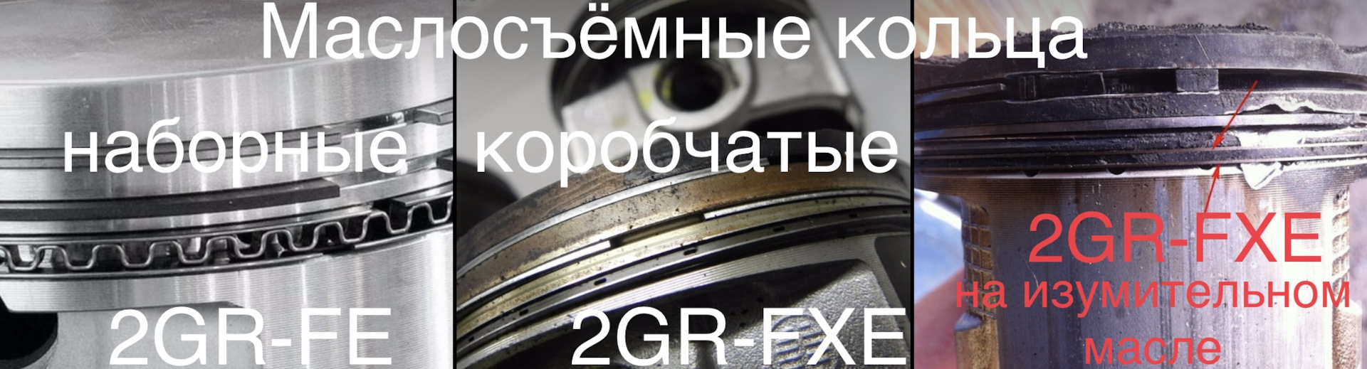

Вопрос не в утреннем запуске двигателя, а вопрос в том, что двигатель гибрида в городе вечно недогрет и говёное масло коксуется на кольцах.

С 0 далеко не у всех ладно, кто покупает изумительное масло 0w20. У этих людей будут не всё ладно и с 5w30 и с 10w40 :)
Не понял)
Говоря прямым текстом, эти люди покупали говёное масло 0w20 и положили свои движки. Они точно так же положили бы свои движки на любом масле.
