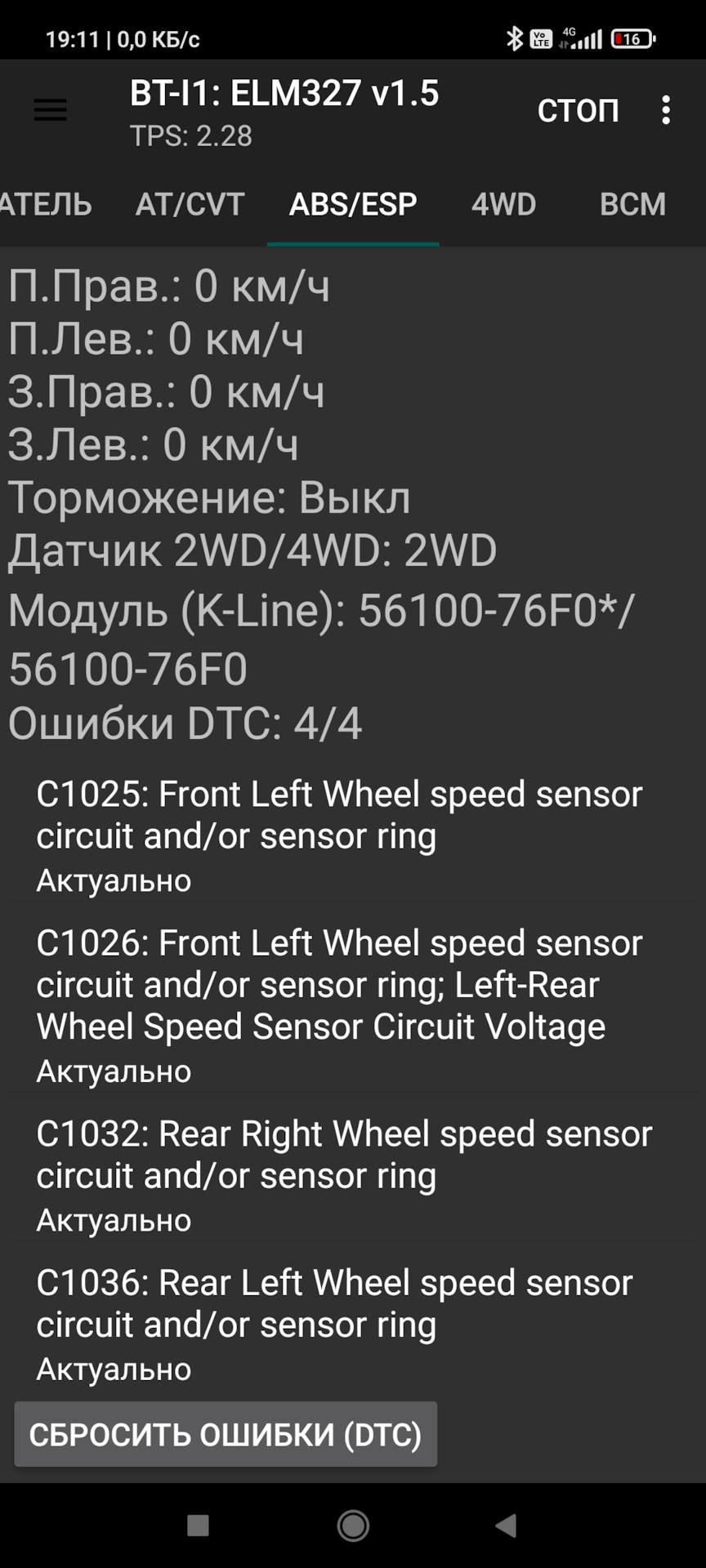

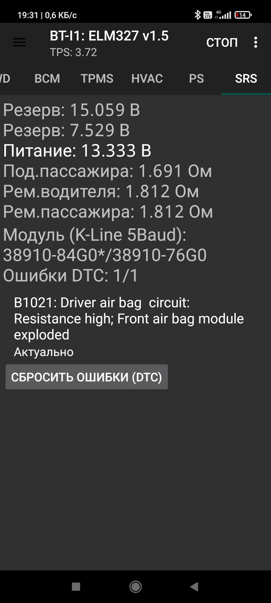

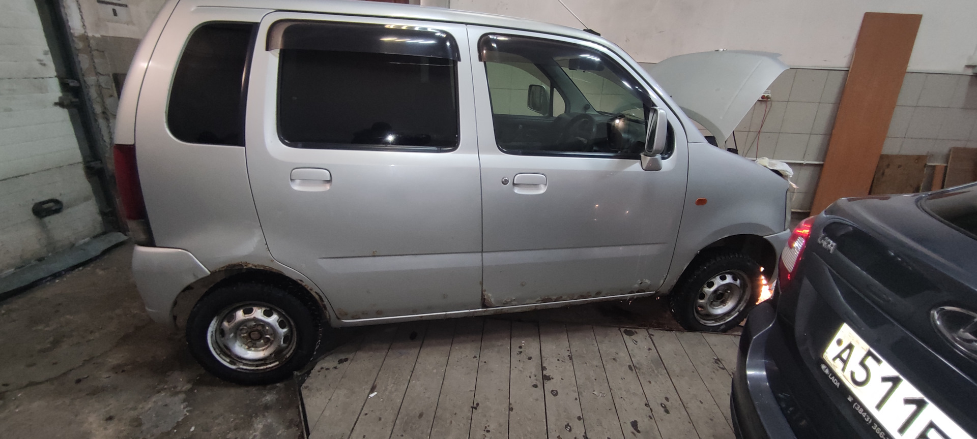

Всем привет! И так что досталось. С машиной отдали литье с еще вполне летней резиной на 13, это хорошо. В машине контрактный мотор и коробка, пробег 100 тысяч километров. Сигнализация с автозапуском, неплохо сохранился салон. Из минусов, подгнившие пороги, мертвый подшипник слева-попеняем, мертвый датчик абс там же поменяю, неровно работающий мотор-форсунки грязные, масло менять, лобовое под замену, ошибка по подушке-наверное самое сложное.
Теперь расходы. По дороге домой поменял лобовое стекло в Новокузнецке, двадцать минут и готово.

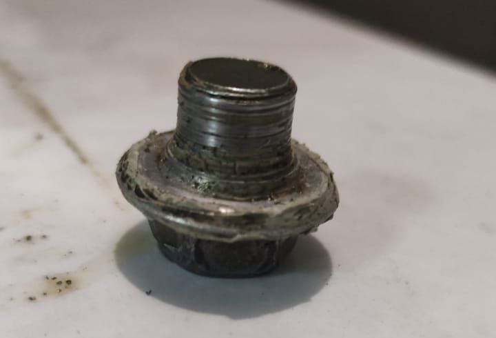

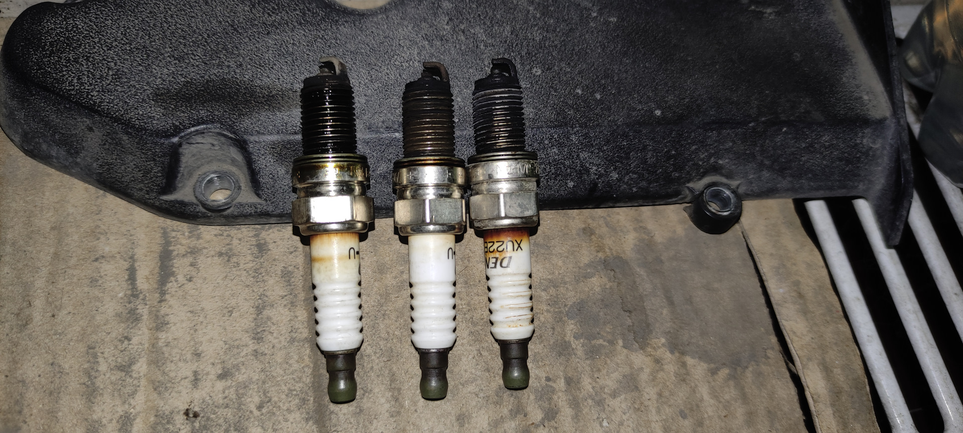

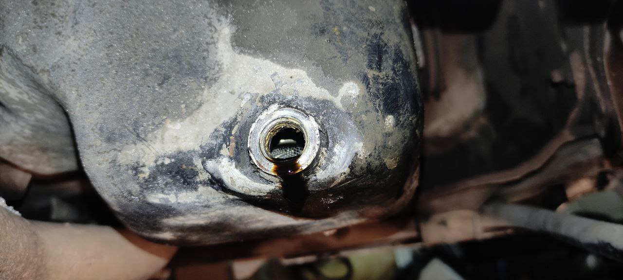

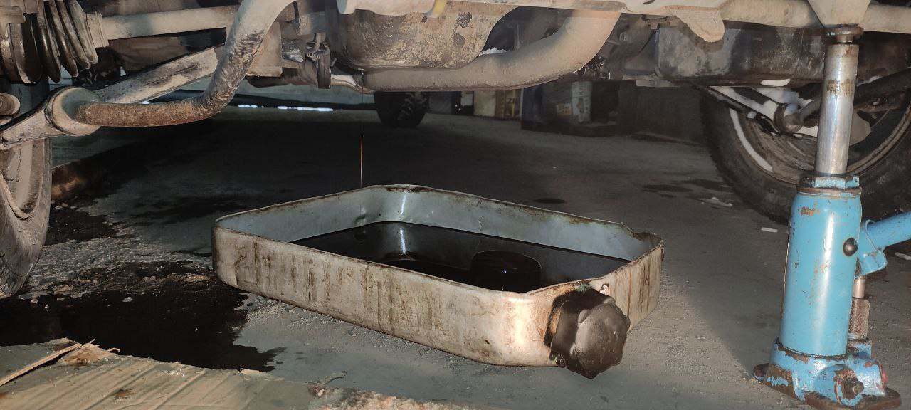

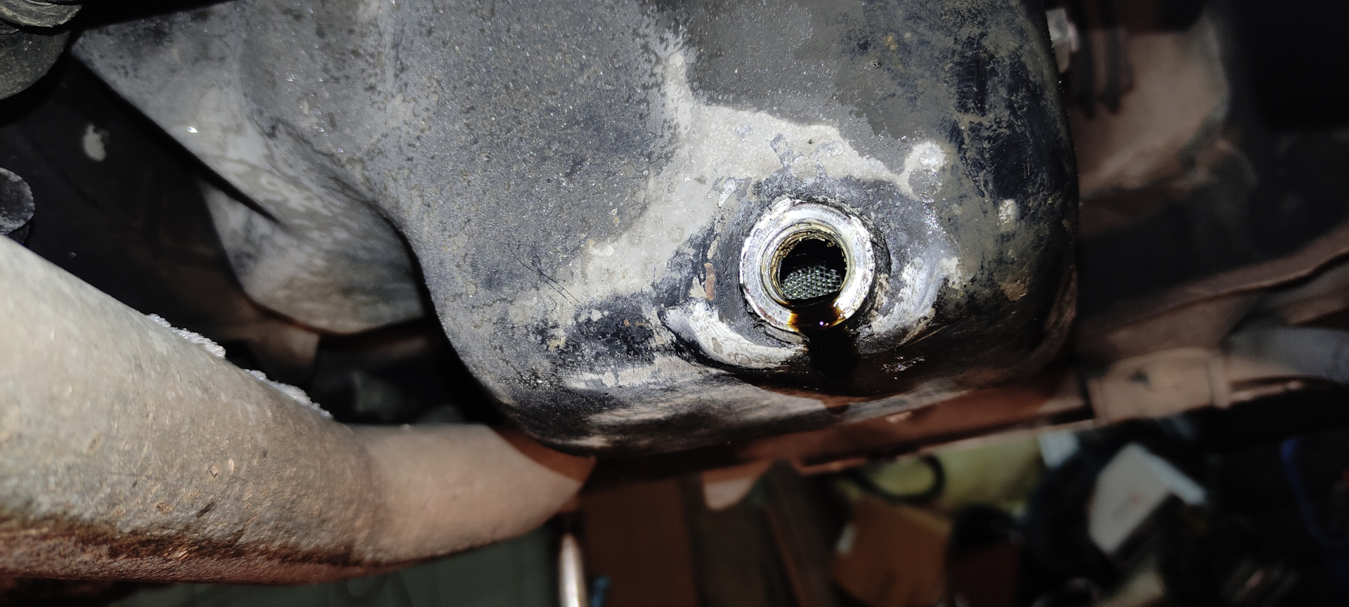

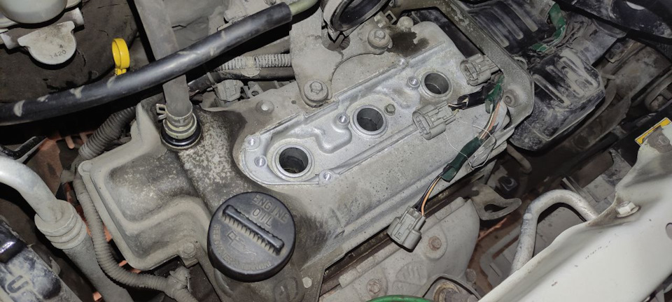

На второй день были заменены свечи, масло, масляный фильтр, выкинул синие лампочки отовсюду, синие диодики из габаритов выкинул в первые минуты после покупки машины. Выкинул километры проводов от сабвуфера протянутые в багажник, оставил один хороший на задние динамики. Перебрал передние тормоза, появился накат у машины, теперь она сама не тормозит если сбросить газ. На поддоне двигателя заменил пробку, то что там стояло это ужас. На самом поддоне прекрасная резьба, куда вкрутилась родная пробка, по какой причине там стояло это нечто я не понимаю, могу списать только на недоразвитость того, кто ее туда вкручивал на герметик! Ступица с датчиком в пути, так что надеюсь лампу АБС на панели потушу. Так же есть ошибка по подушке водителя, надеюсь что это шлейф, пока руки туда не добрались. Висела старая ошибка по одной катушке, успешно сбросилась. Подключил отрезанные передние динамики в панели.

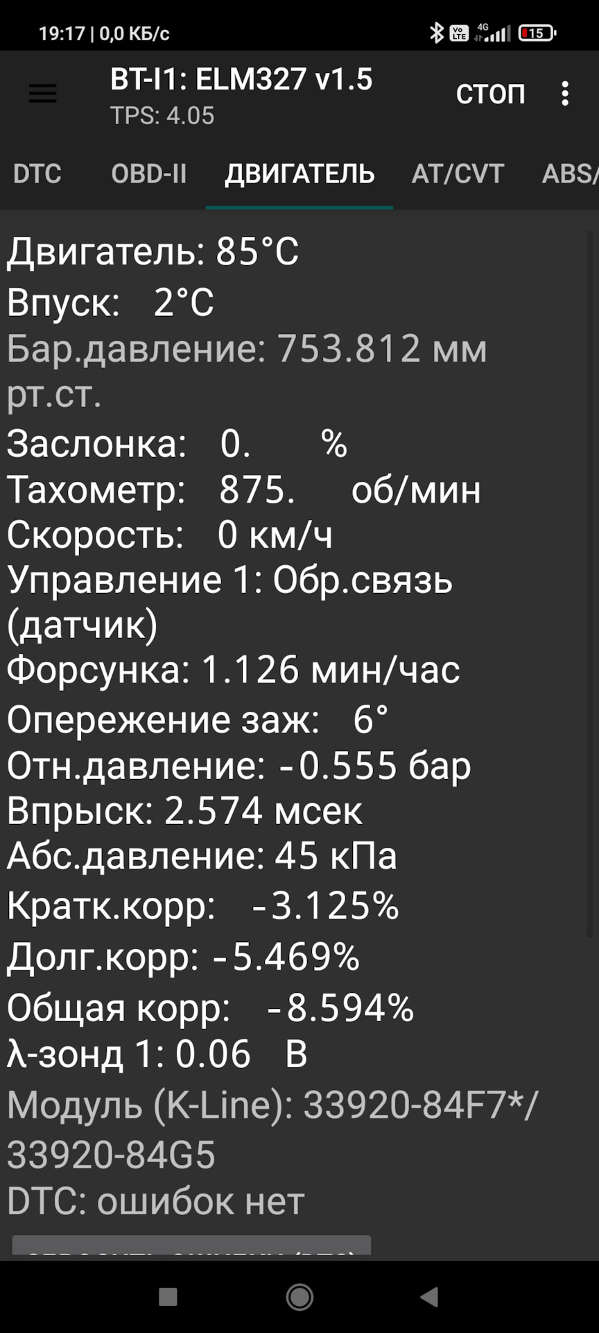

День добрый! Что за программа для лаунча/ OBD?
Sz viewer A1. На плеймаркете сейчас нету, нужно качать с сайта автора.
