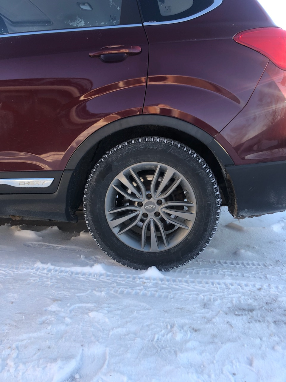

После покупки авто заехал на осмотр подвески были выявлены лопнувшие задние пружины ( причем обе), на фото видно

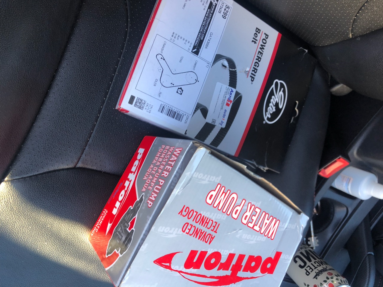

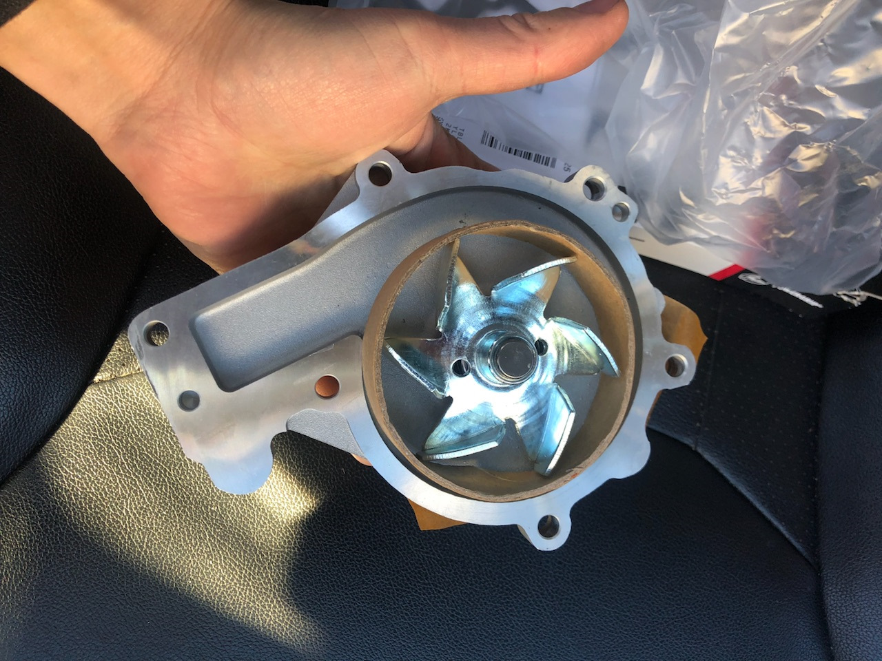

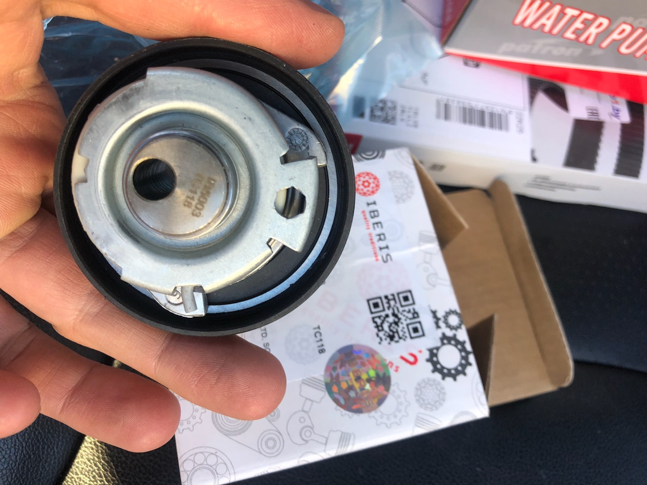

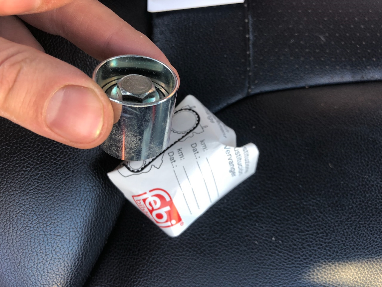

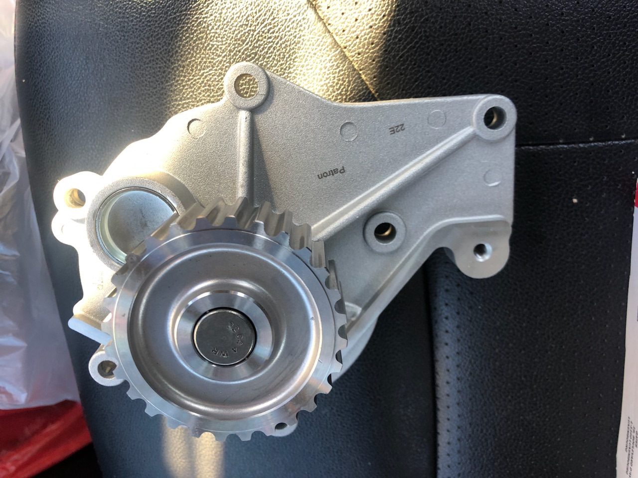

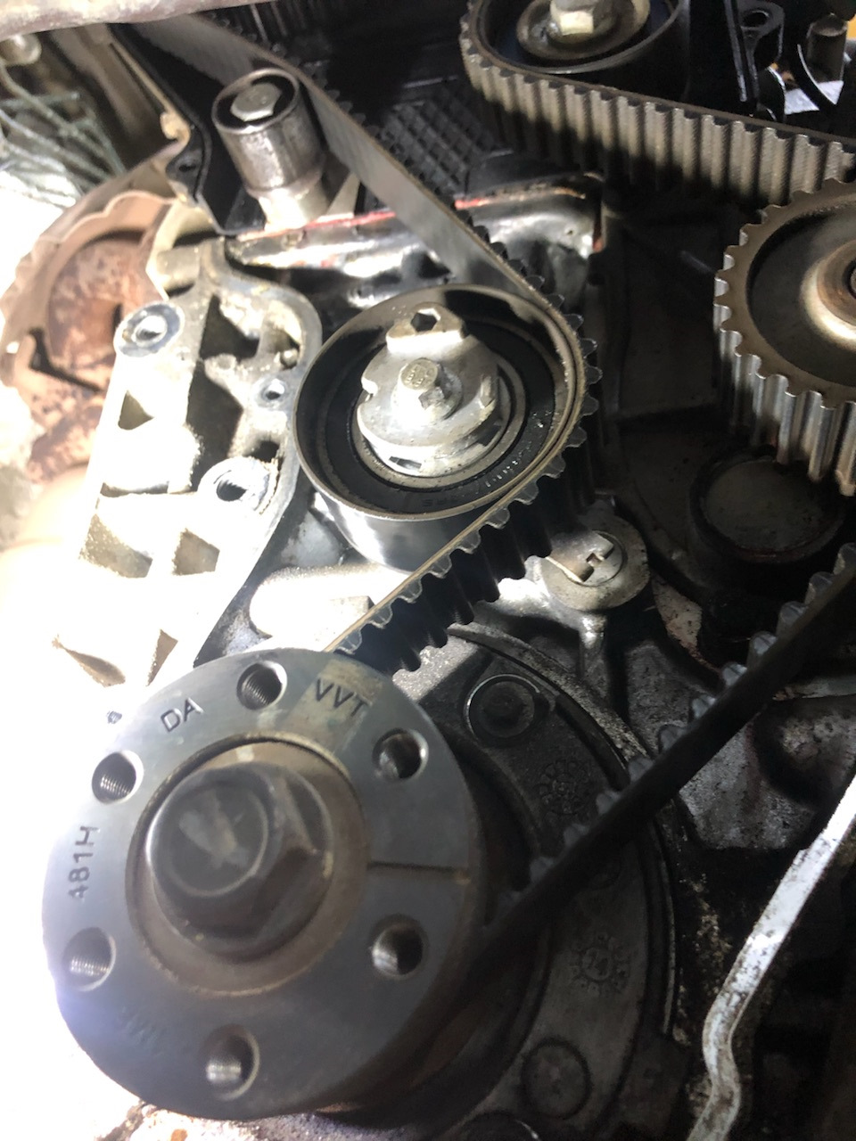

Ну и как положено чтобы быть уверенным в авто делаем ТО ( меняем масло и грм. Перед Новым годом заказал все ролики, ремень грм, помпу. С помпой отдельная история ( хотел все работы выполнить на праздниках и выбрал помпу Патрон ( доставка была 1 день. Ну и вроде как приканчивать сейчас неплохие стали делать) в итоге срок доставки переносится 3 раза. И пришла она только 6 января ( знал бы взял Luzar). В итоге только 6 января забрал все запчасти.

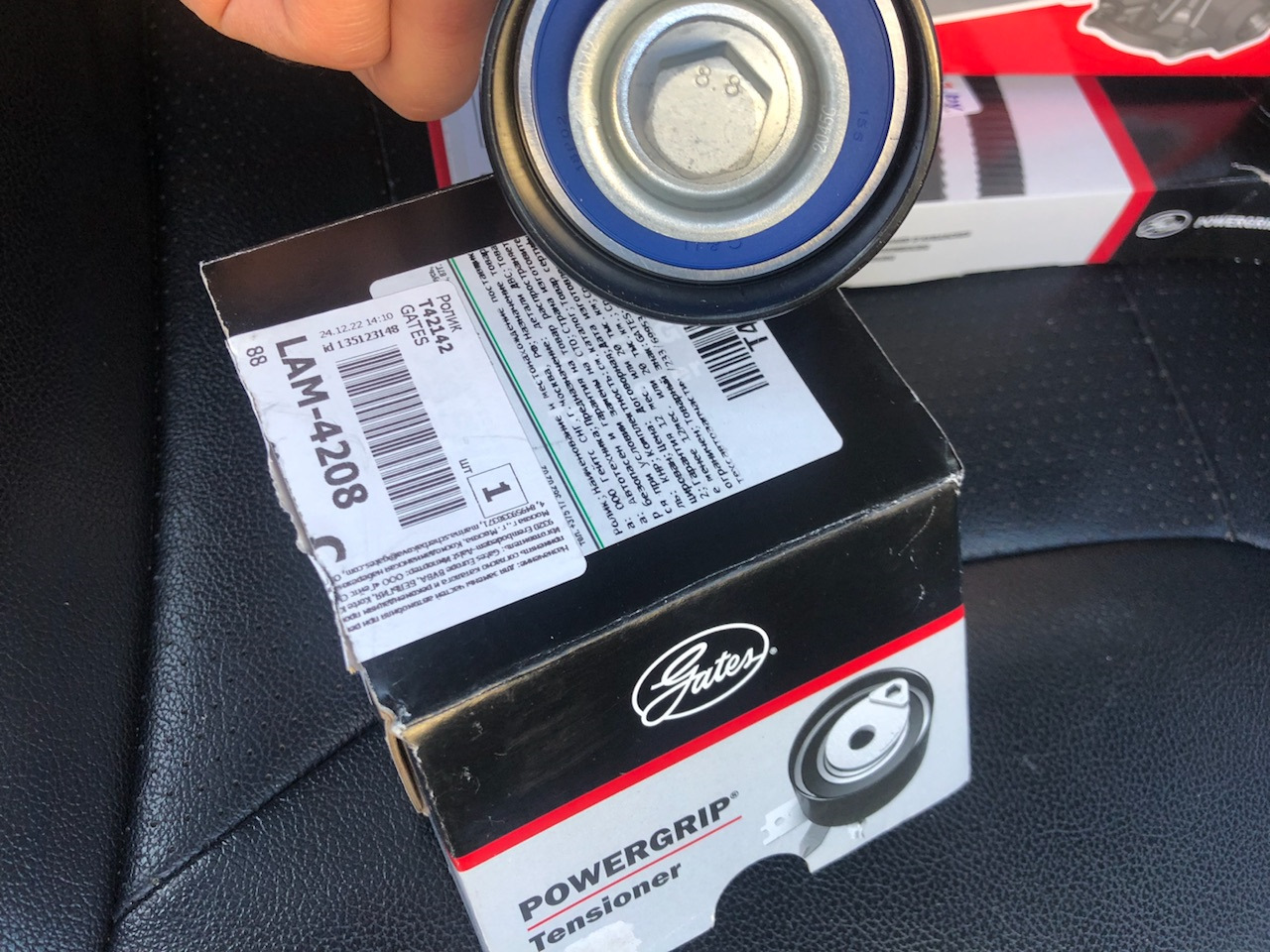

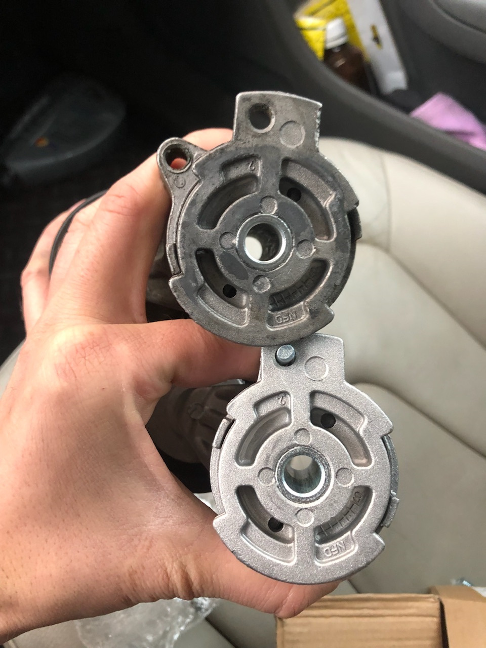

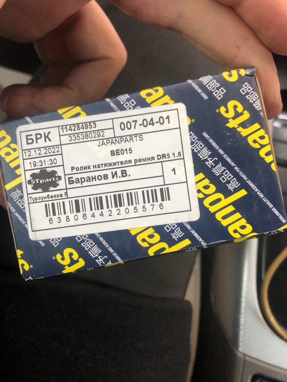

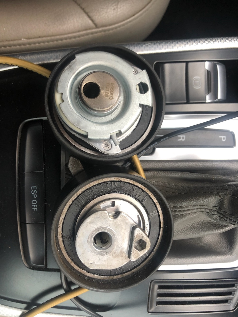

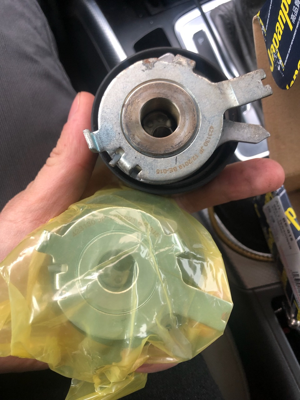

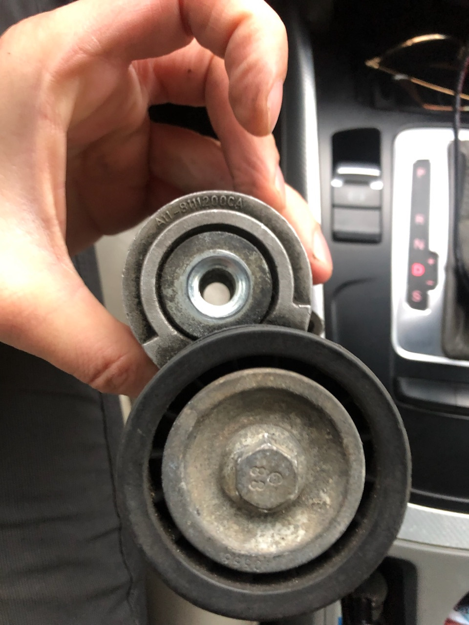

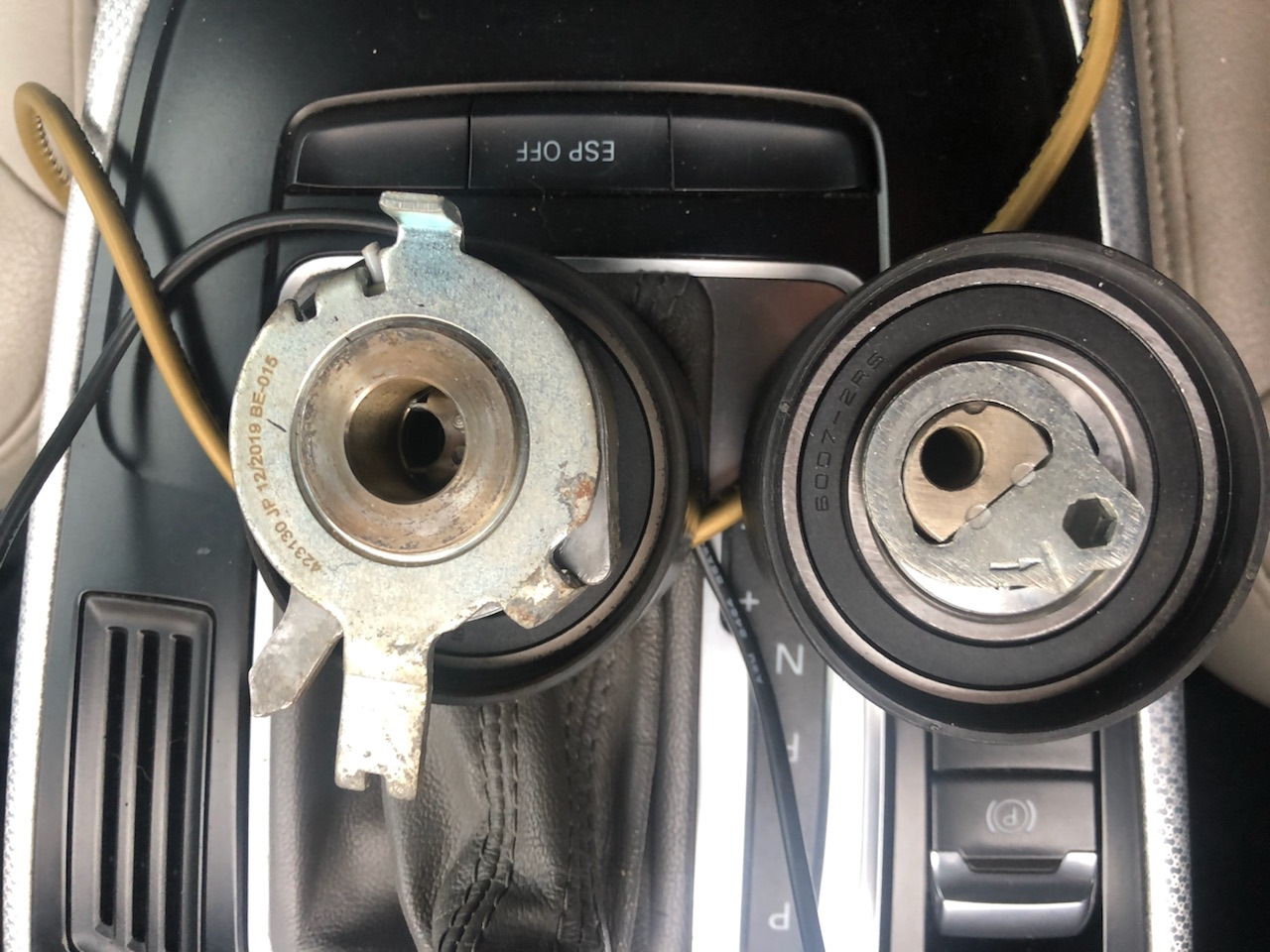

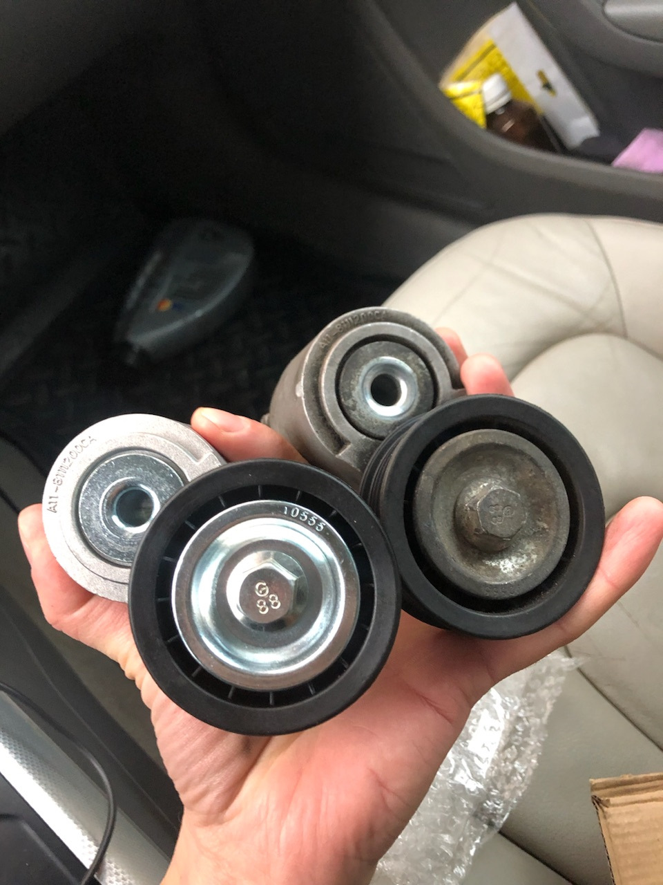

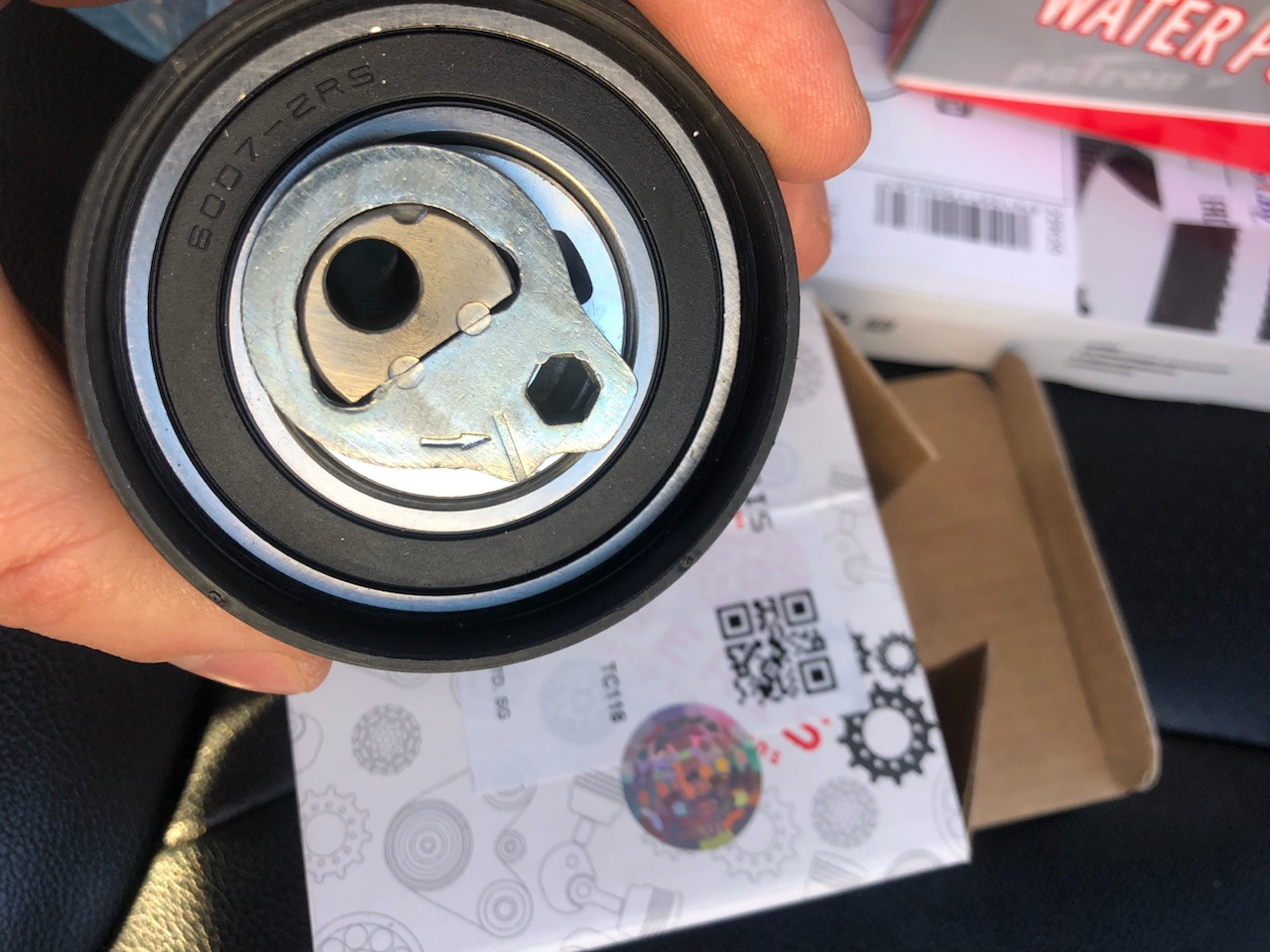

Натяжной ролик в итоге устанавливаться не стал, убедили меня что лучше когда натягивается в другую сторону ( по ходу грм) и в итоге в наличии в магазине был приобретен другой ролик старооо образца ( правда по отзывам не очень, ну как говорится что в наличии)
Конечно помпа, ну как говорится какую купил

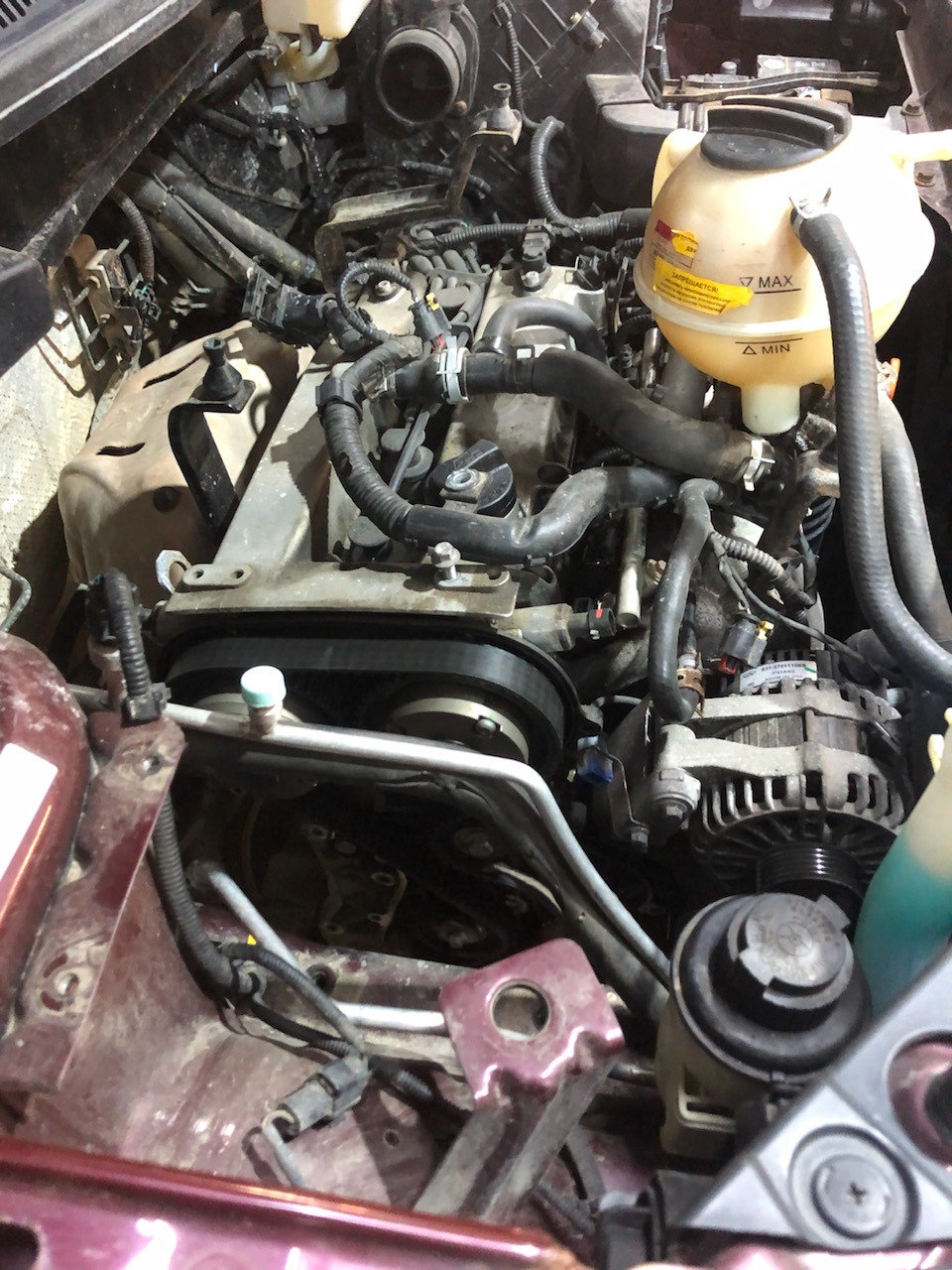

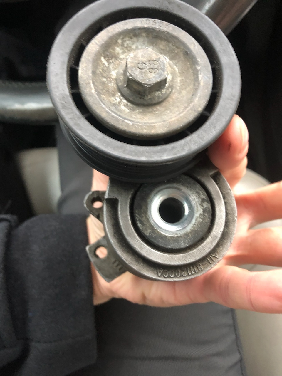

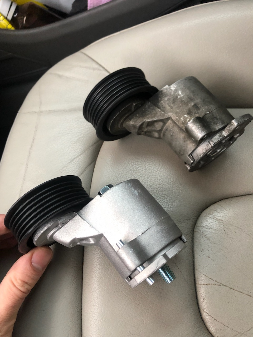

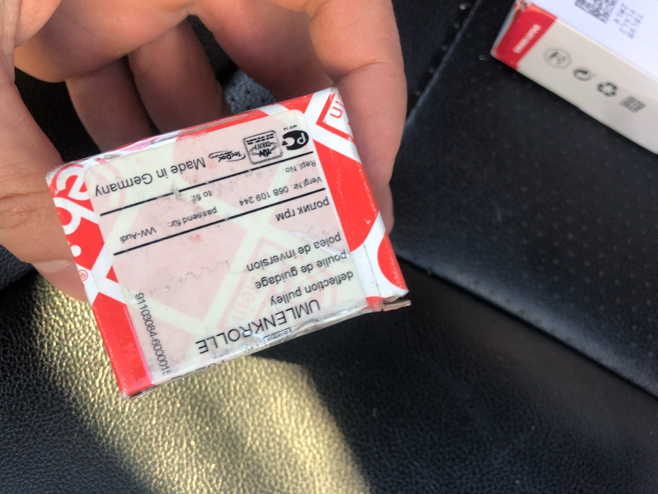

Также в процессе разборки был выявлен неисправный нарядитесь приводного ремня, был так же приобретен в магазине
Приводной ремень в отличном состоянии

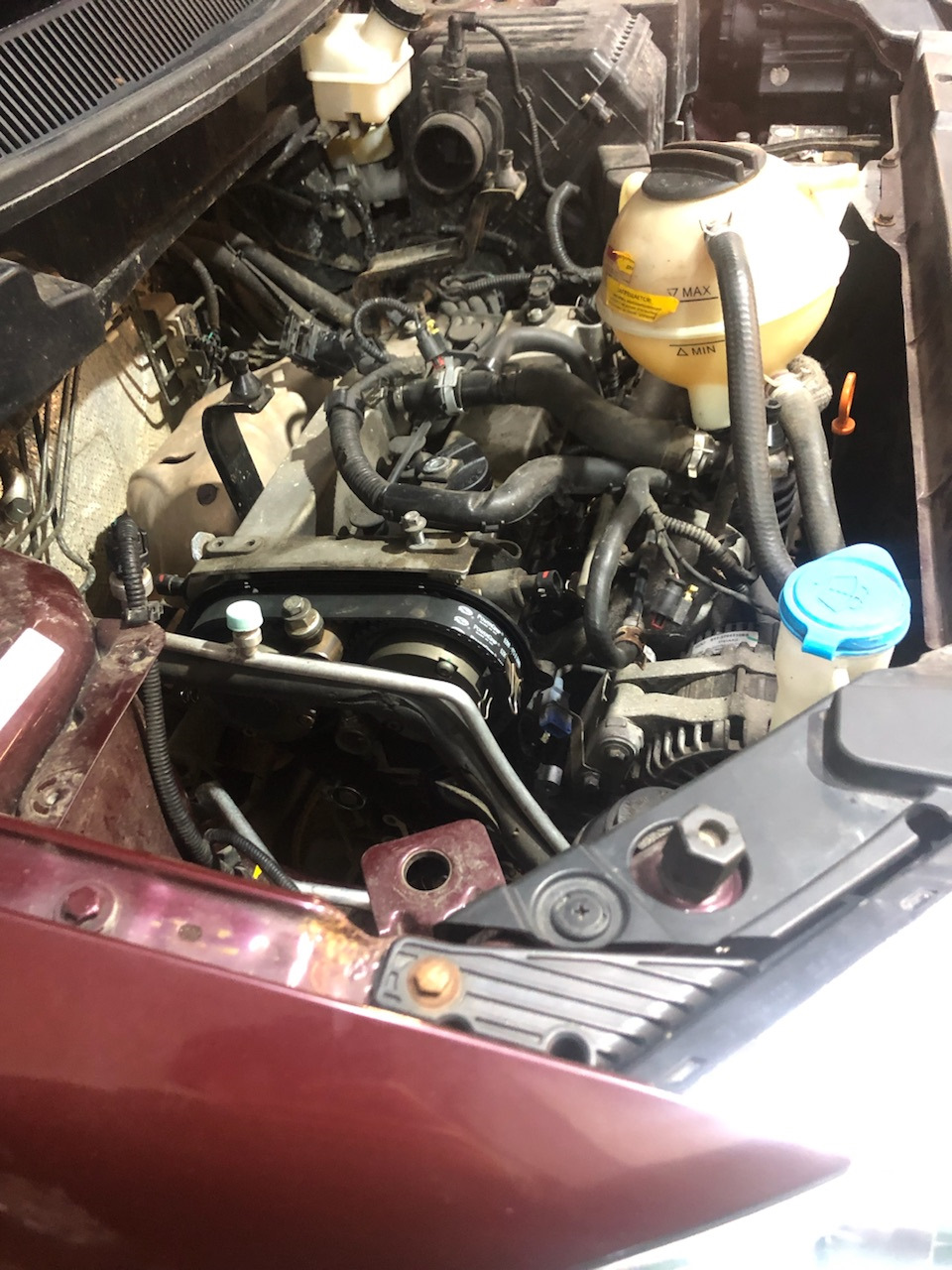

Также обнаружились следы антифриза из под гбц, но пока буду наблюдать

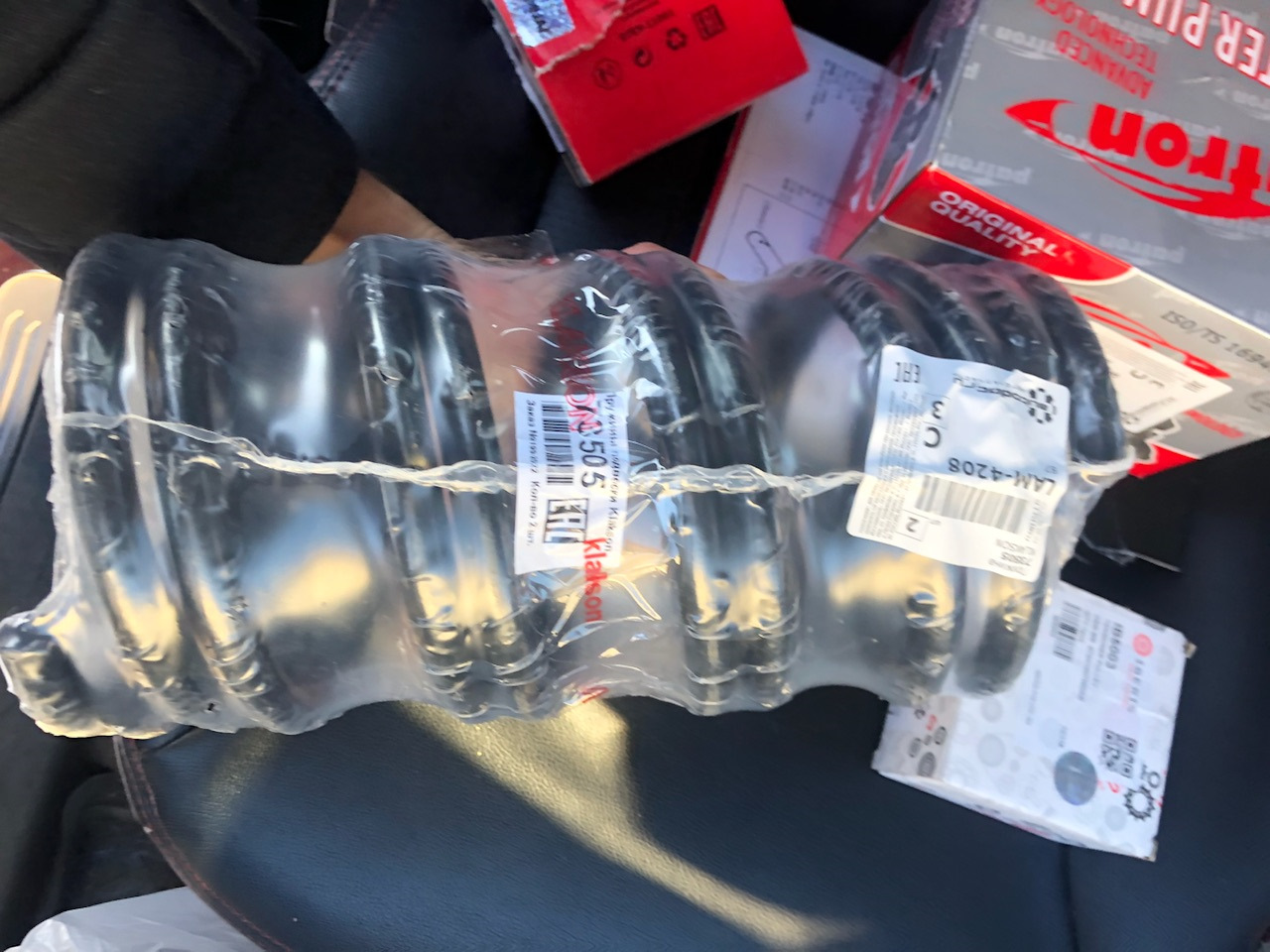

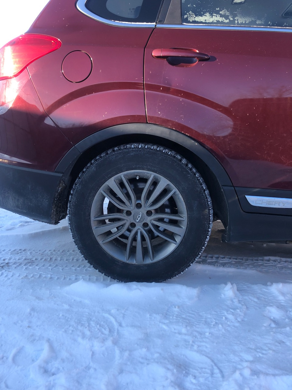

Ну и конечно купил пружины не оригинал, такие как советуют на форуме

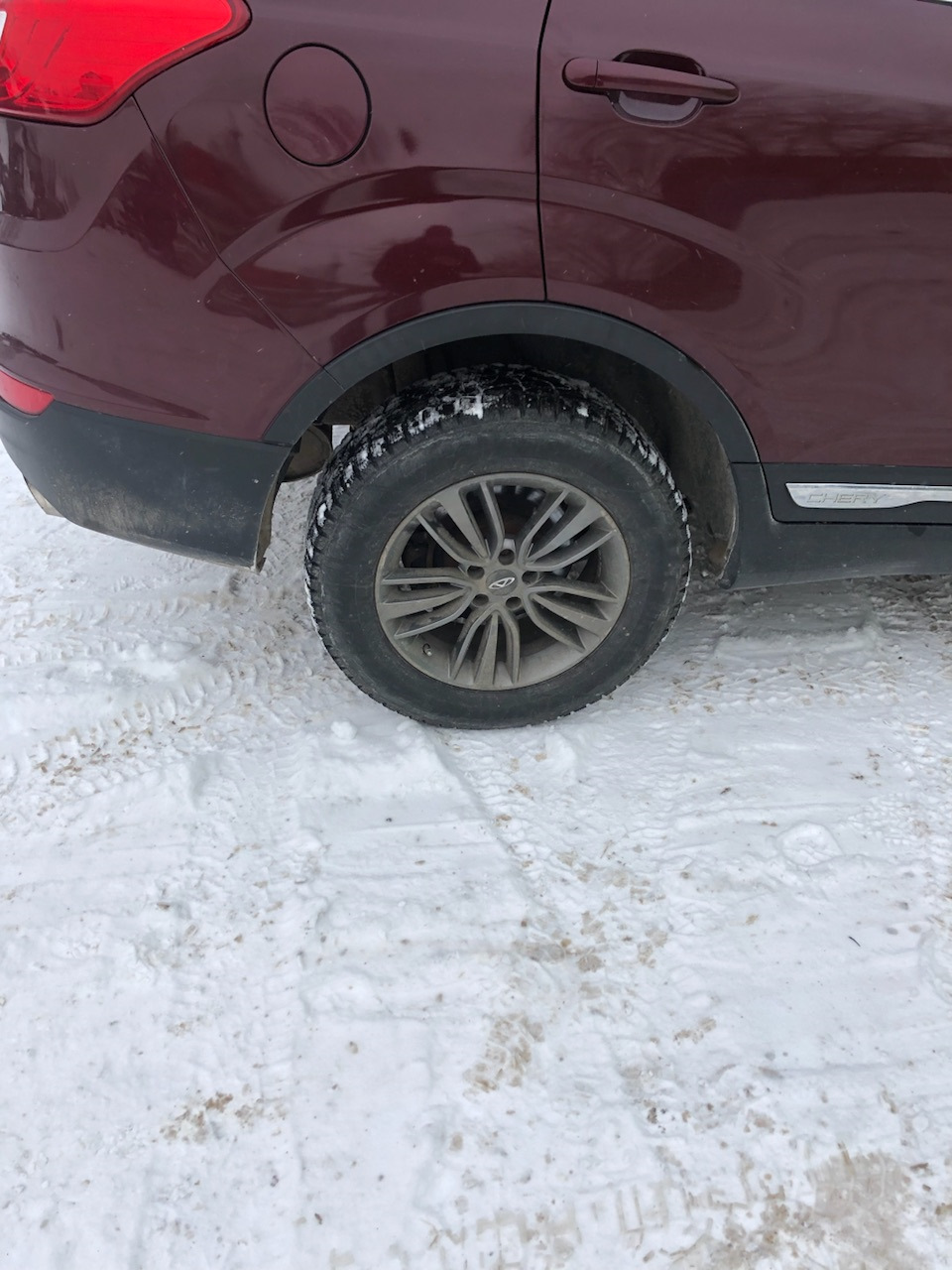

После установки пружин она сильно задралась
Проехал на ней она чуть стала на место, теперь надо на сход развал

Все ролики были изношены, шумели и хорошо что я их поменял, даже ролик натяжителя приводного ремня шумел. Всем Ровных дорог, надеюсь написал все правильно и грамотно, может кому то что то пригодится. Ну и конечно сейчас закажу смотреть запчасти цены немного поменялись, на удивление они стали чуть дешевле чем перед нг

Как помпа себя чувствует?
Да вроде ничего, живая, не текет. Да там пробега то особо нет. Супруга мало ездит
А чем оригинальные пружины плохи? Речь только о действительно оригинале а не тайваньском г.не…
Если вы скажите где и как приобрести то они конечно лучше, но то что у нас приходит то кузов будет задран выше в два раза
Я лишь просто поинтересовался.Они толще по витку? Не измеряли с родными? Может они качественнее и не хуже родных тогда я только За. Знаю что Фобос делает на заказ усиленные пружины они да посерьёзнее будет но по цене не знаю. Оригинал задние по 3500 штука зад по 10 с чем то перед но все меняется как вы знаете мгновенно. Если они будут ходить как оригинал по 100 тыс и более то это класс
К сожалению не сравнивал с оригинальными, они были сломаны в нескольких местах ( и сверху и снизу), был выбор между артикулом 64072 и 73505, вторые чуть толще и длиннее на 1 см. Первые если не ошибаюсь от рав4 вторые на тигго. Ну и на тиго по сути та же Подвеска что и на рав 4. Взял сети с расчетом того что они просядут в любом случае и более жесткие будут, часто машина гружена
Лишь бы развальные рычаги не испытывали ту нагрузку которая есть на Рав 4. А то цена то их одного ой как не дешевая + развальные болты и втулки. А так если сзади никак на табуретке и по травмайной линии то 💪💪💪
Посмотрим как будет. Не менять же теперь на другие, разве что как жигулисты пол витка от пружины отпилить, но это не наш вариант

Пружины эти по моему не наши, на них слишком высоко. Наши avtoklakson 64072
Разница по высоте 1 см в этих пружинах, и немного разнице по толщине прутка
На вашем фото на 1 см не очень похоже. Может поставили со сдвигом?
www.drive2.ru/l/541706015456888322/ Вот товарищ ставил такие же. Сейчас машина чуть осела, разница по высоте имею ввиду с артикулом 64072
Вы там еще комментарии почитайте, тоже интересно
Да я читал все это, до того как заказывать. И видел как получается якобы с оригиналом. Выбор сделал в большую клаксона ( два варианта было)
Rau97m
Привет Андрей! Согласен с тобой. На своей машине менял прошлой осенью, была обломана 1, заменил обе. Покупал 64072. Разницу по высоте особо не заметил (до и после установки).
За антифризом следите ! прям каждый день! еще лучше карандашом уровень отмечайте.
Я у себя 5 месяцев искал откуда убегает антифриз.
Сначало вообще незаметно ну грамм 150-200 за 2 месяца.а ближе к выяснению причины грамм 150 примерно за 4-5 дней
Так и что в итоге оказалось?
На счёт натяжного ролика. В такой компоновке без стрелок это типо старый добрый 473(как вы джапан партс взяли) а тот что на фото это 473 нового образца! Такой продают в комплектах от гейтс! ролик как ролик( у меня простоял 15 тысяч) Потом когда прокладку ГБЦ менял (давно лежал старый ориганльный 473 старого образца)
по чему не поставил …заёпся его ловить натягивать, чтоб метки не уходили.
На счет джапан партс 015
у меня такой отбегал 65000! на моторе еще не шумел, но когда снял зашумел бы вот вот(если раз в 60 000 меняять как в мануале дорестайлинга сказано, то за свою цену просто хороший ролик!)
Помпу я себе ставил такую же! Пока все нормально!
На счет подтёков я весной ГБЦ скидывал и у меня есть запись об этом в БЖ с фотографиями, Что случилось!
продать натяжной врятли получится )) тут все умудрённые опытом и никто такой покупать не будет))
Вообще у рестайлинга с 17 года помоему стали ставить ролик 484f( а дальше как у старого ролика без AB)
вроде как он ходит по 100 тысяч! Но при условии прям оригинальной помпы!
в остальном отличный пост ни чего старшного нет в том, что одно и тоже или похожее так как это тренирует память и всегда понишь, что от тчего! чем потом часами форум курить!
На счет ролика натяжителя! Это вы верно решили поменять грм! Так как у вас так же стоял 015 ролик вообще (сам не проверял) есть мнение, что в нем хорошобы смазку или добавить сразу или заменить на нормальную так как сам подшипник там стоит вроде как неплохой, а вот отсутсвие или недостаток смазки убивает его быстрее чем он мог бы работать!
Благодарю за развернутый комментарий, без лишней пыли все по делу. За ответ по помпе спасибо вдвойне, очень переживал что ее взял ( брал то только потому что срок доставки был 1день а по факту дней 5 не учитывая праздники
Это уже сам перевозчик на празники ушел, у меня иак масло вместо 3х дней, 10 ехало. Я патрон еще стойки стаба поставил 10 тыс назад и фильтра мотора и салона ставлю уже несколько лет
