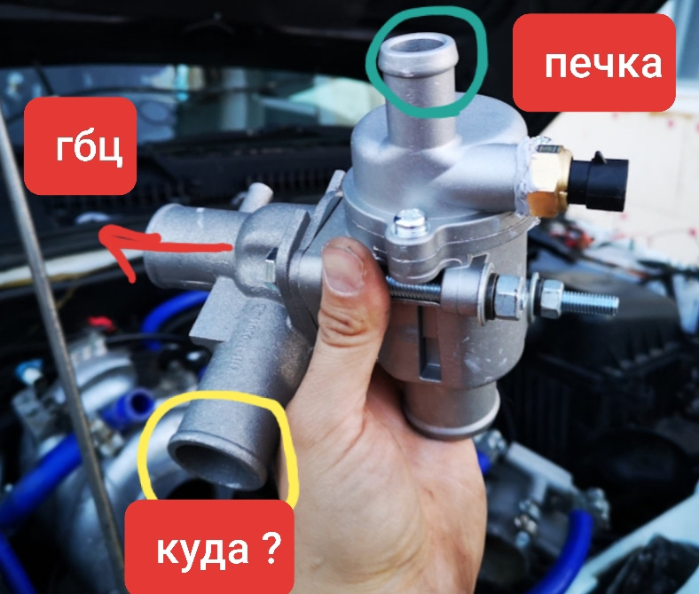

Возможно "лучшая доработка" в системе охлаждения для Шнивы, это термостат от Лады Гранты — но к сожалению я этого ещё и не ощутил (об этом чуть позже).
Но честно, хотелось бы лично пожать руку этому Кулибину кто додумался до этого.
Но ведь Шнива и так, с родным термостатом довольно теплый автомобиль — скажите Вы.
Но не с убогим термостатом от фирмы "Metal-incar" (в металлическом корпусе) который проработал чуть больше месяца и начал пропускать на большой круг 🤷
А хотя он считается одним из хвалёных.
Прочитав положительные комментарии под записями о внедрении GRANTAтермоса, я понимаю что можно добиться "Горячего эффекта" от печки.
Да и информации относительно много, по внедрению данного термостата и что для этого потребуется — спасибо комрадам.

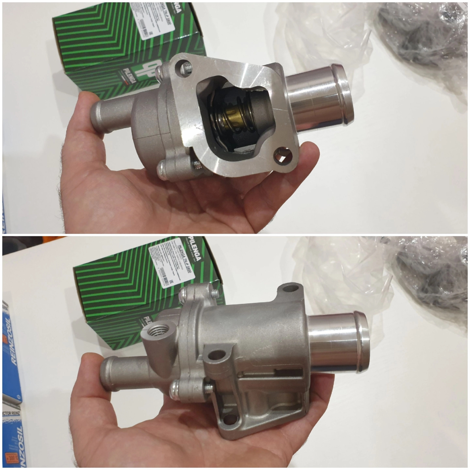

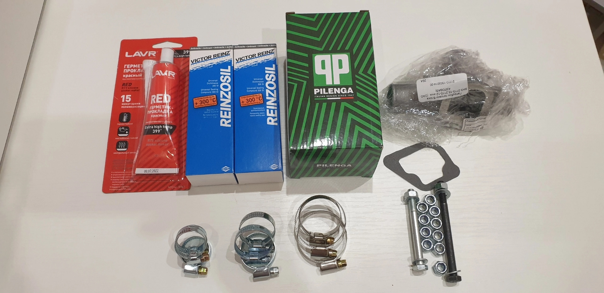

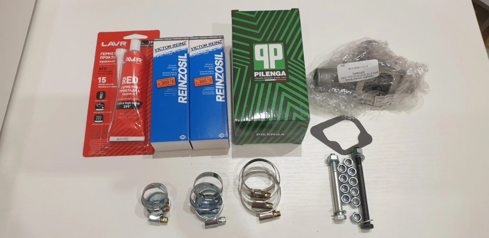

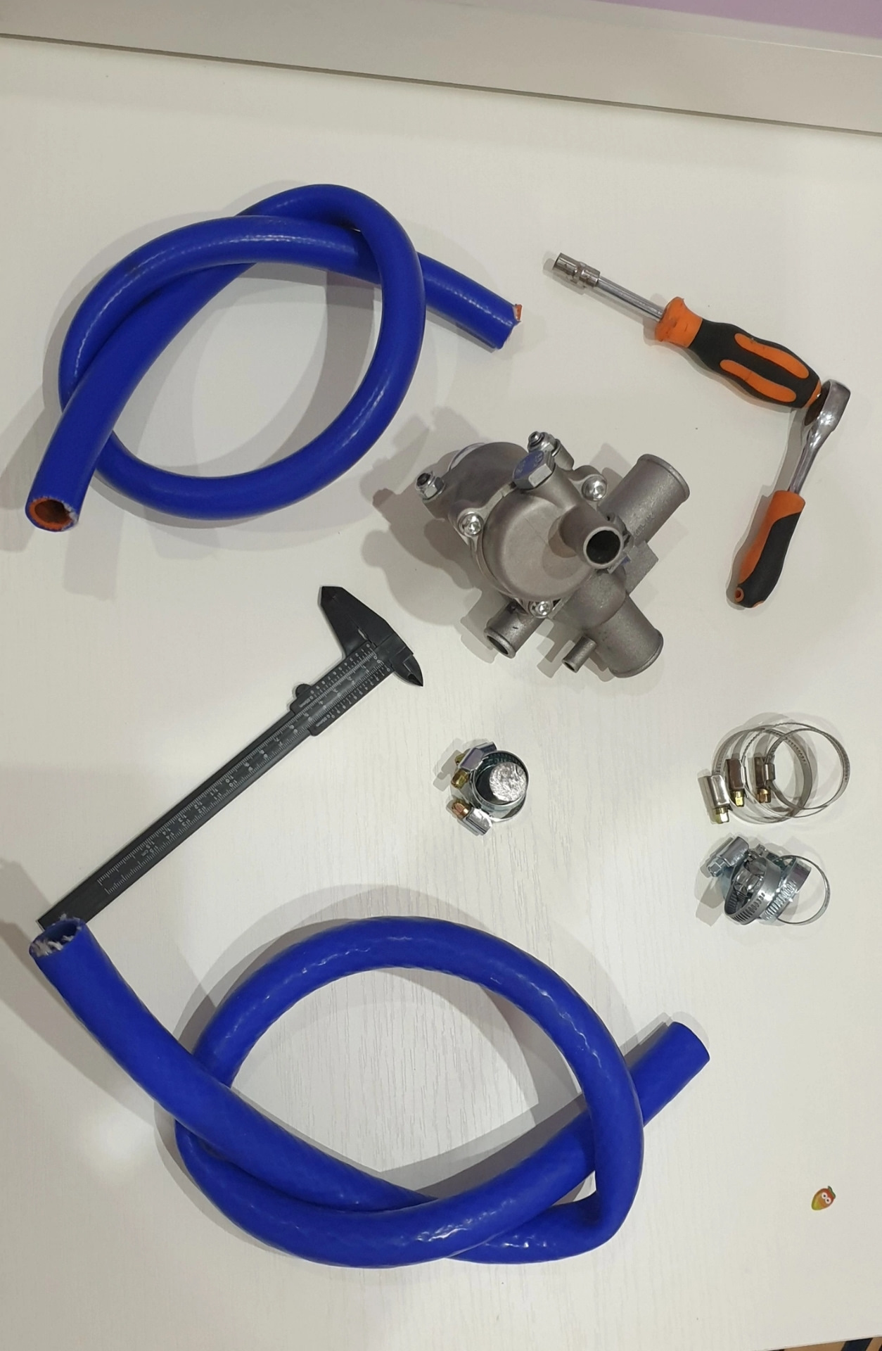

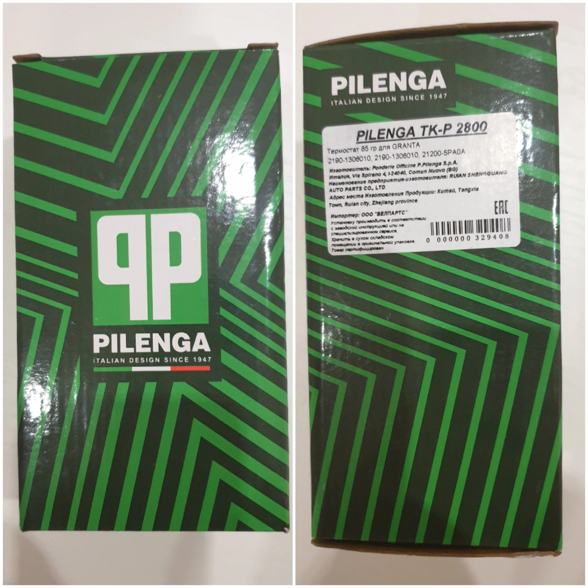

Не став тянуть время, начал заказывать всё необходимое для сборки сея девайса.
А именно:

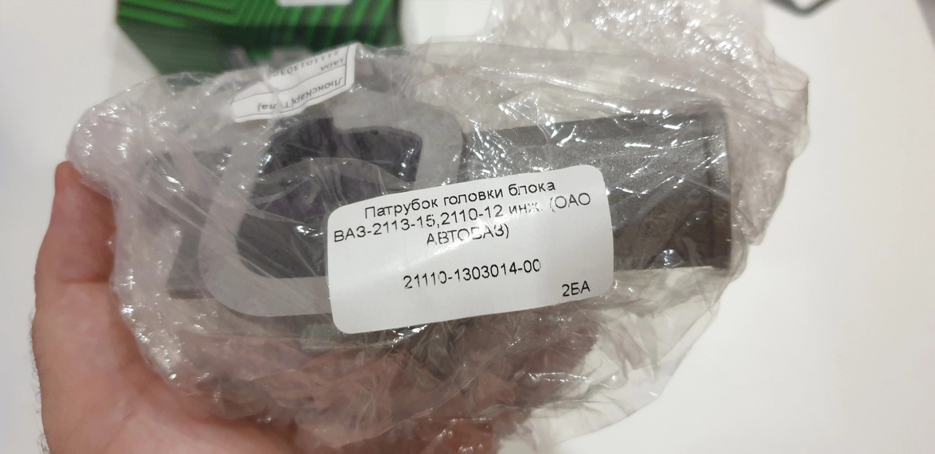

1) Корпус термостата Granta (термоэлемент 85 °С — Арт. TKP2800
2) Патрубок головки блока 2110-12 — Арт. 21110-1303014-00
3) Герметик "VIKTOR REINZ" серии "Reinzosil" — Арт. 703141410
4) Герметик "LAVR" серии "Red RTV" высокотемпературный — Арт. LN1737
Для разнообразия))

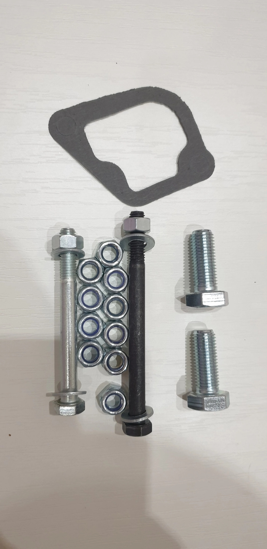

И отдельно в креп.маркете докуплено:
1) Болт М12×30мм× 1.5 — 2шт
2) Болт М8×80мм и М8×100мм по 1шт.
3) Гайки М8 с нейлоновым кольцом -10шт (в запас)

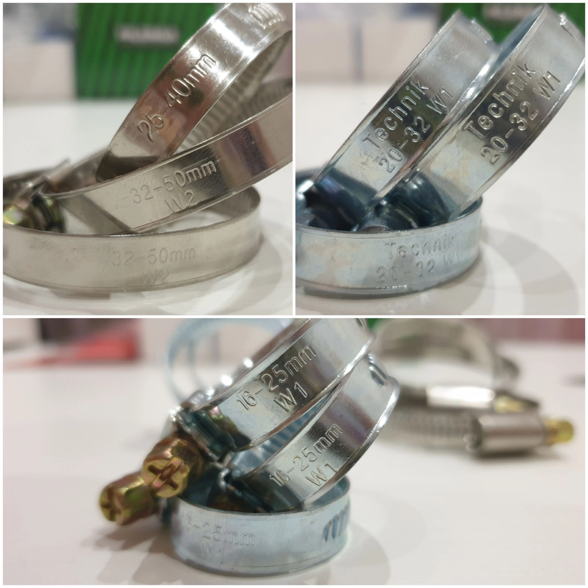

4) Хомут червячный 16-25мм — 3шт.
5) Хомут червячный 20-32мм — 3шт.
6) Хомут червячный 35-51мм — 3шт.

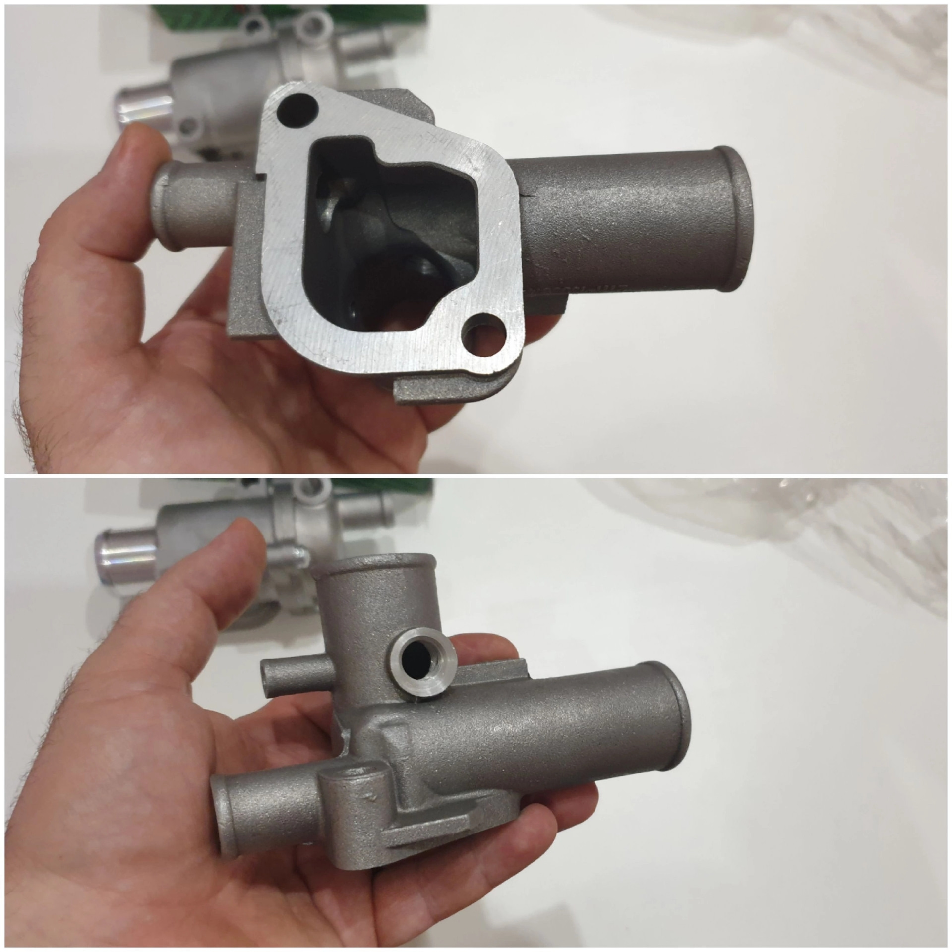

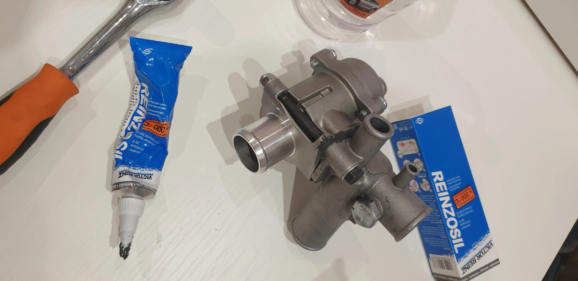

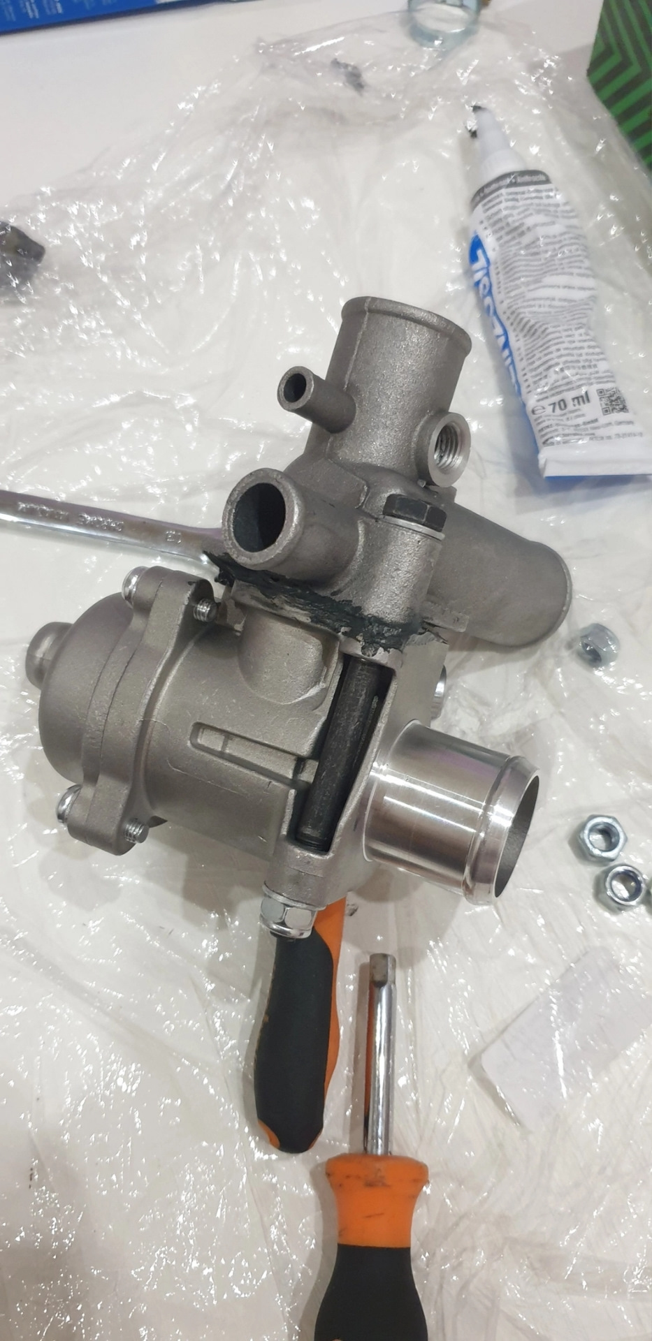

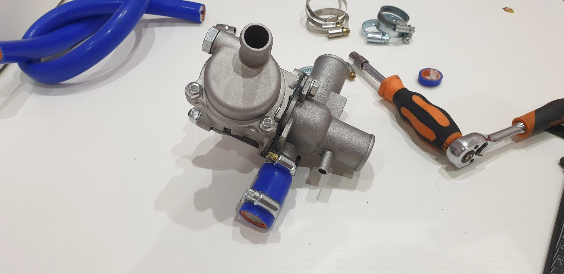

И в свободный предновогодний вечер, решил всё собирать потихоньку.
Прикинул для начала как всё будет стоять, смотрится отлично.
По плоскостям прилегает тоже отлично, главное чтобы вся эта конструкция работала.

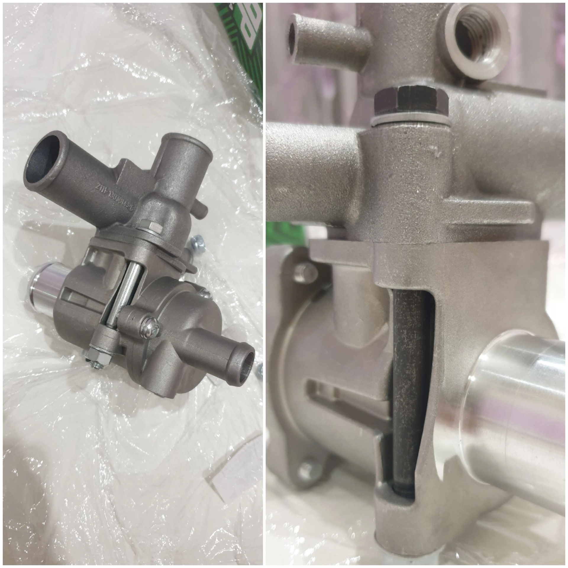

Вообще для двух этих деталей имеются 3 вида соединения:

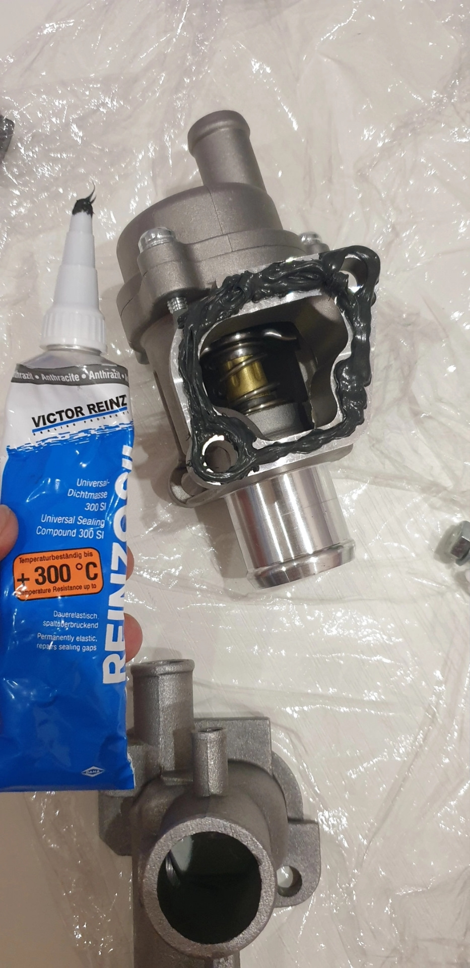

1) Самый простой и лёгкий — это собрать всё на герметике.
2) При помощи токарных работ, между корпусом термостата и патрубка вытачивается проставка и собирается через болты.
3) При помощи сварки аргоном, но цена кусачая за всю работу.
При чем если вдаваться в подробности, сварщик будет плеваться и вовсе может отказаться по причине того, что сам корпус термостата из алюминия а патрубок из силумина 🤷 не так это всё просто будет 🤷

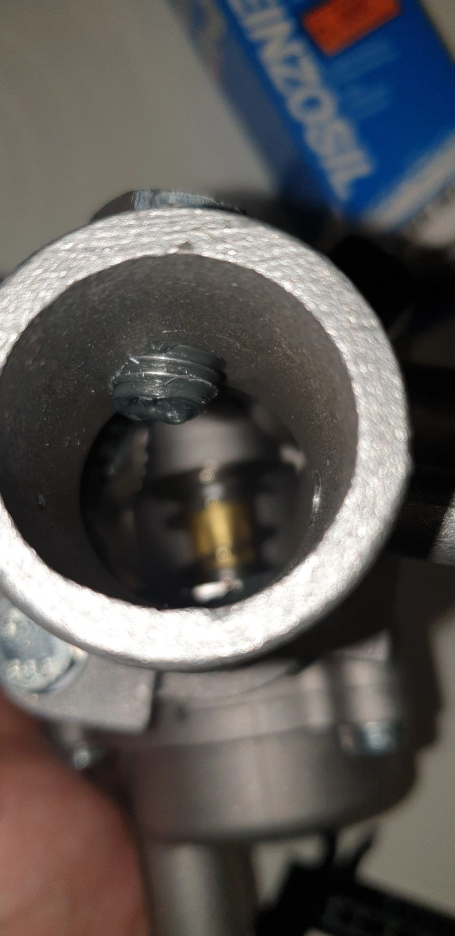

4) Добавить хочу, что в данной конструкции имеются 3 отверстия которые не востребованы.
Но и здесь есть несколько вариантов:
Установить доп.датчик температуры.
Вкрутить болты М12 в эти отверстия — в роли заглушки.
Заварить аргоном эти 3 отверстия.

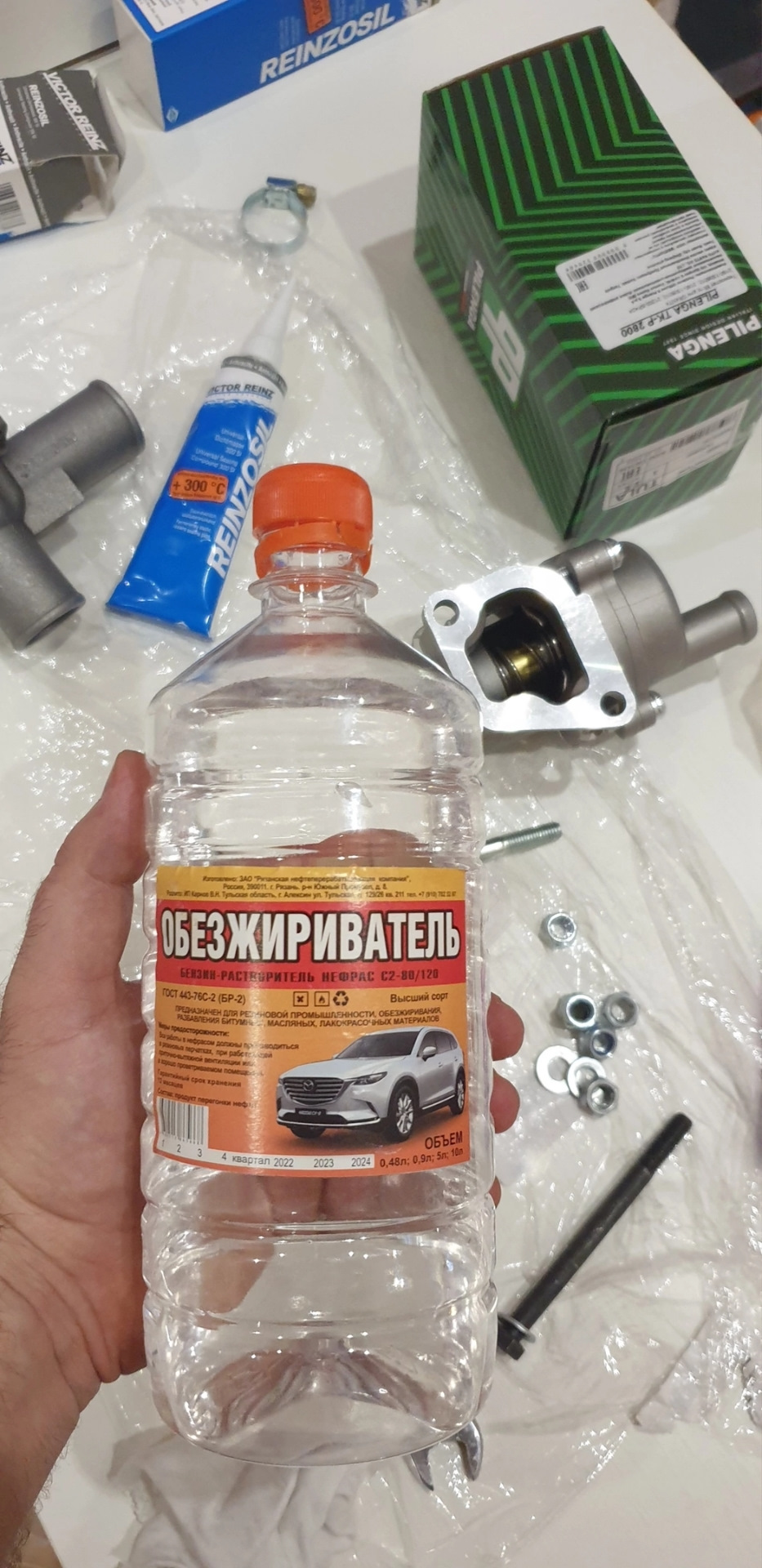

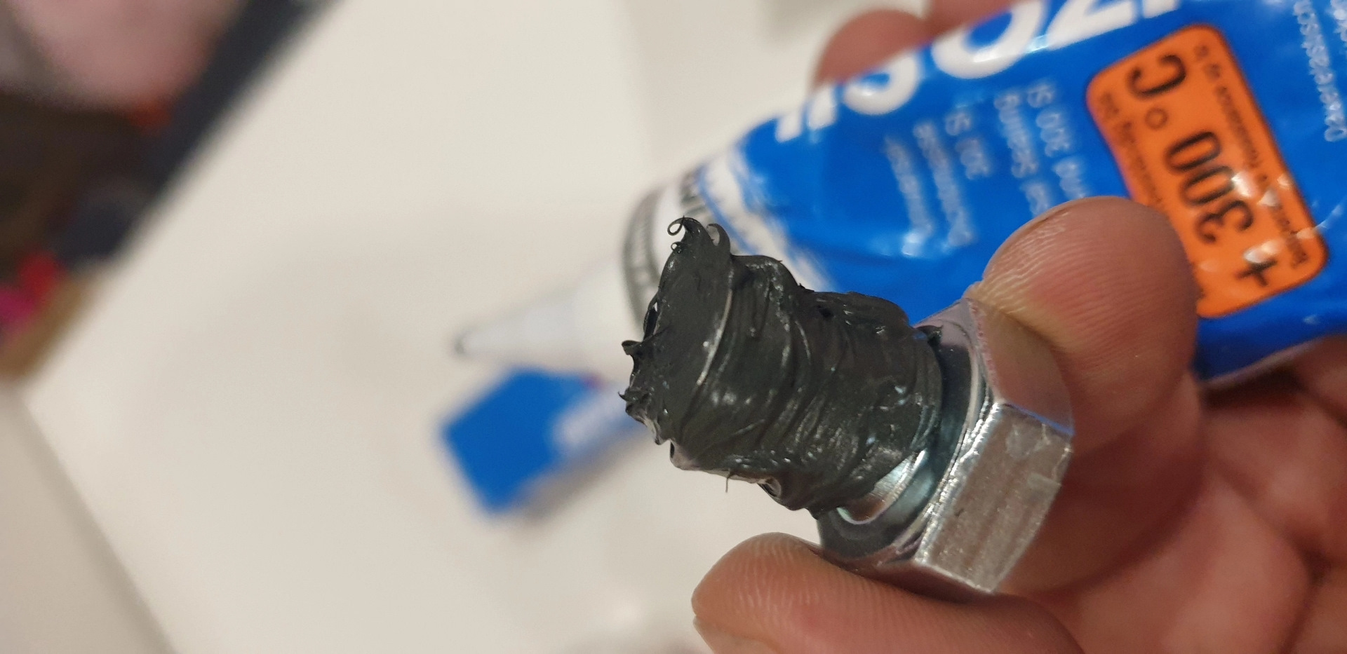

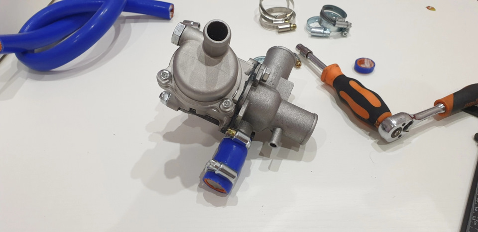

Начав сборку, плоскости обезжирил и нанес щедрый слой герметика только на плоскость термостата
И с прилеганием плоскости самого патрубка, герметик полез наружу 😁 слишком жирный слой конечно.
Через шайбы, стянув болтами эти две плоскости.
После чего оставил на батарее сохнуть эту конструкцию на сутки.

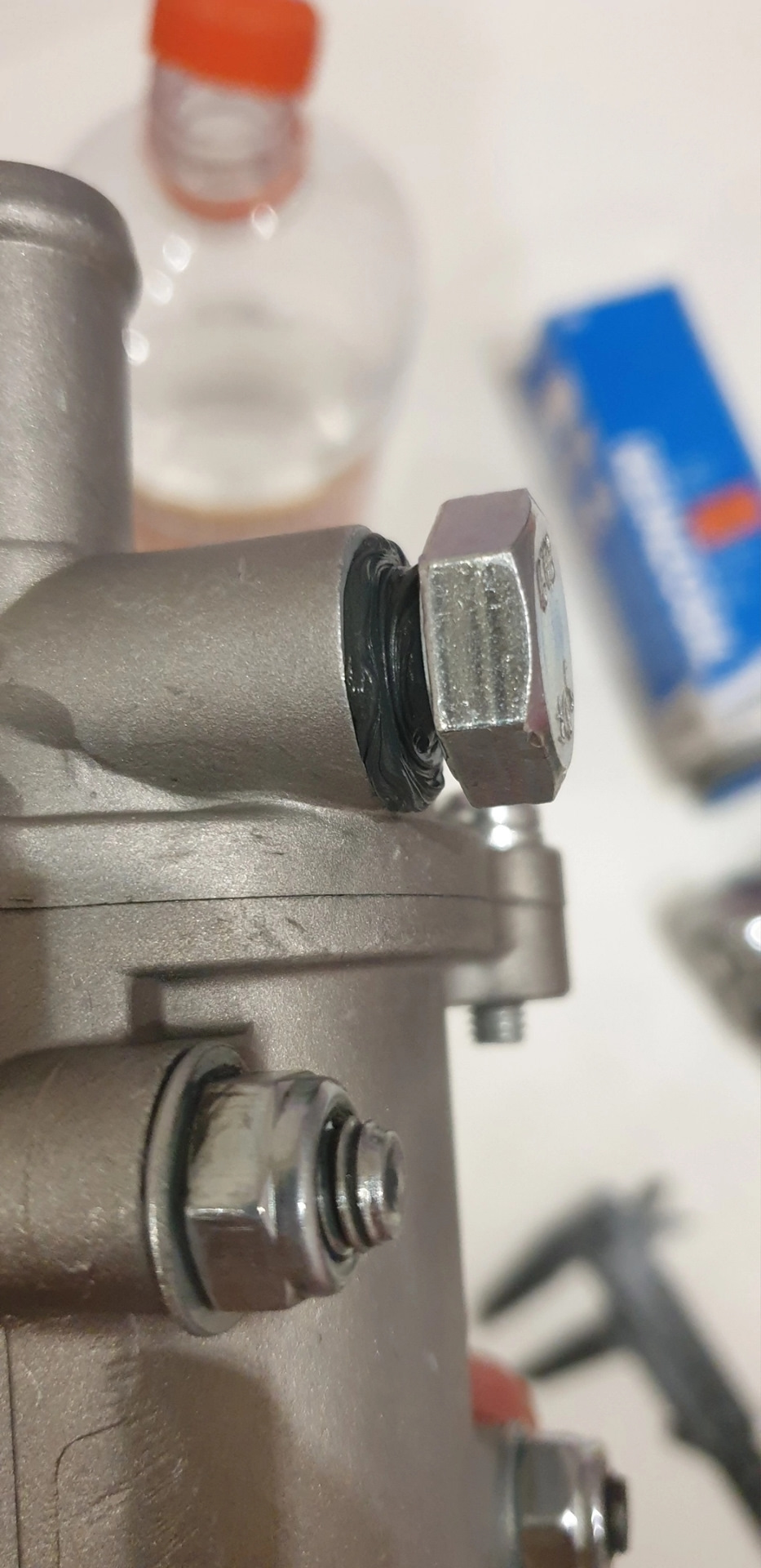

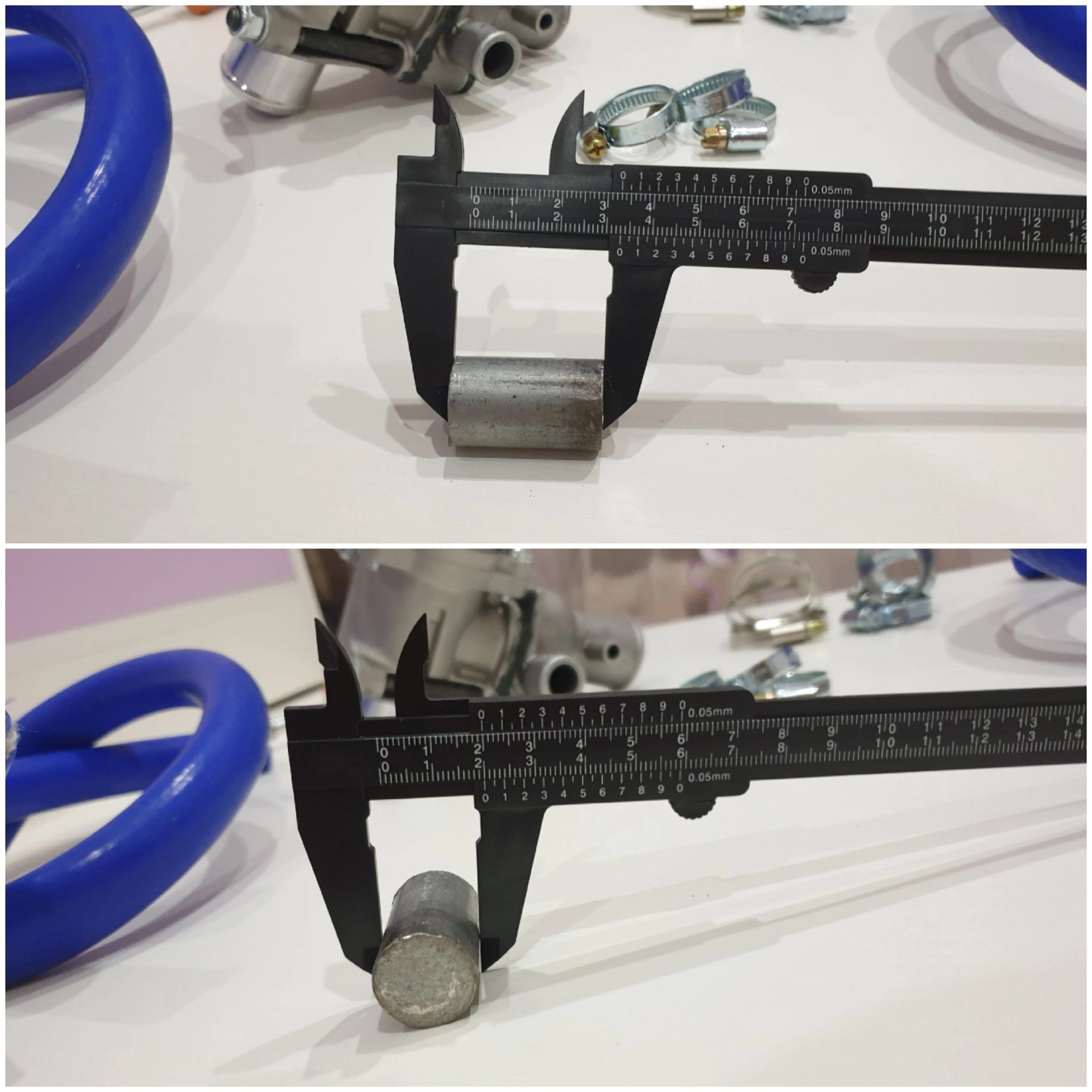

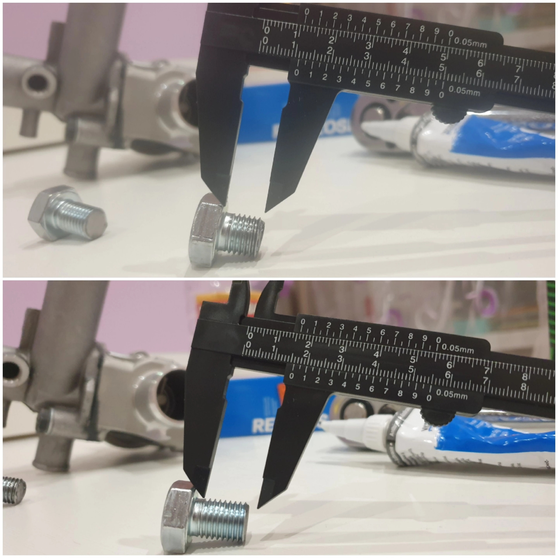

К следующему вечеру были заготовлены болты в роли заглушек
при их начальной длинне в 30мм — нужно было оставить длинну 11мм и 16мм для разных отверстий.
Да и при установке болтов, хорошенечко смазываем герметиком
и устанавливаем в законные места.
Так этот болт/заглушка выглядит изнутри

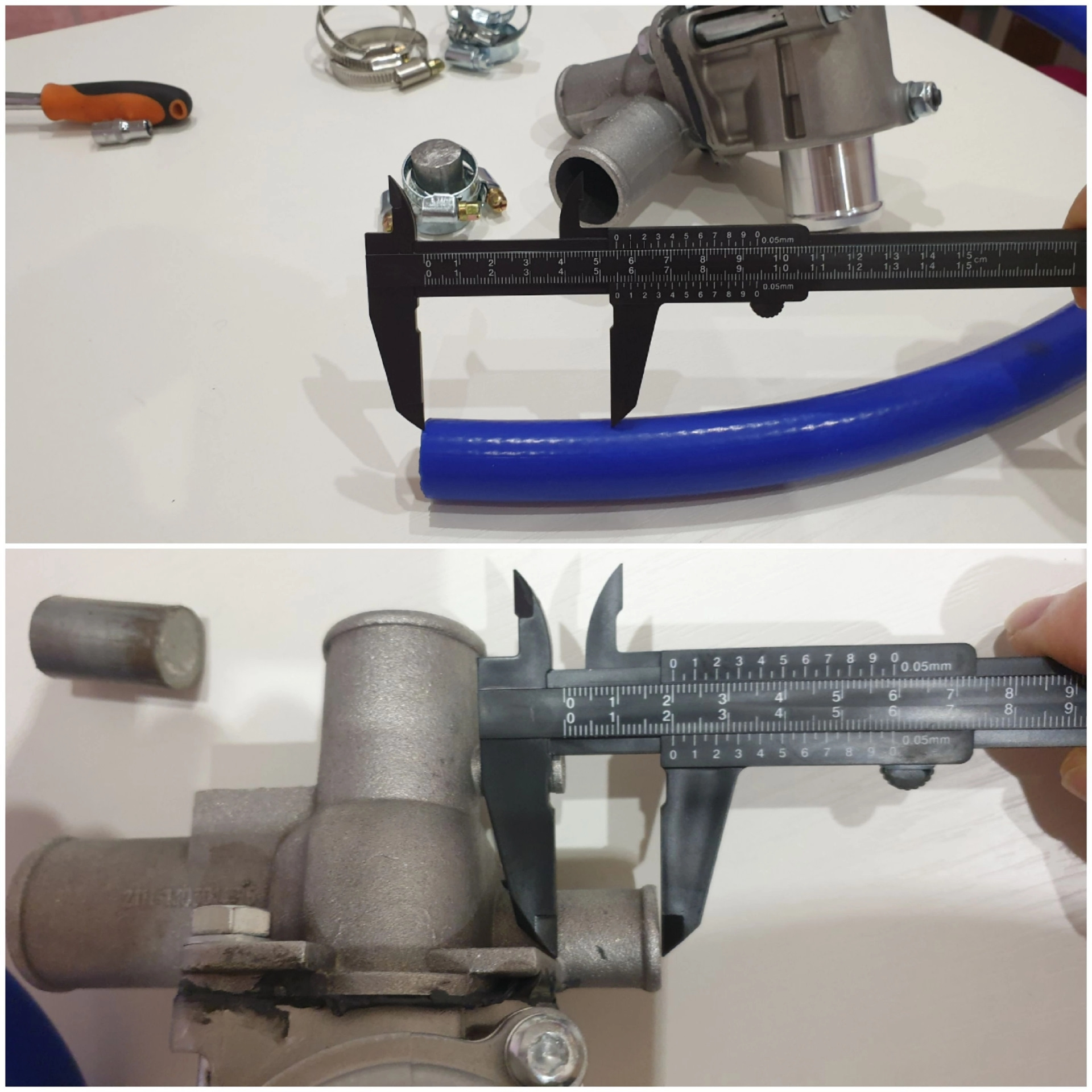

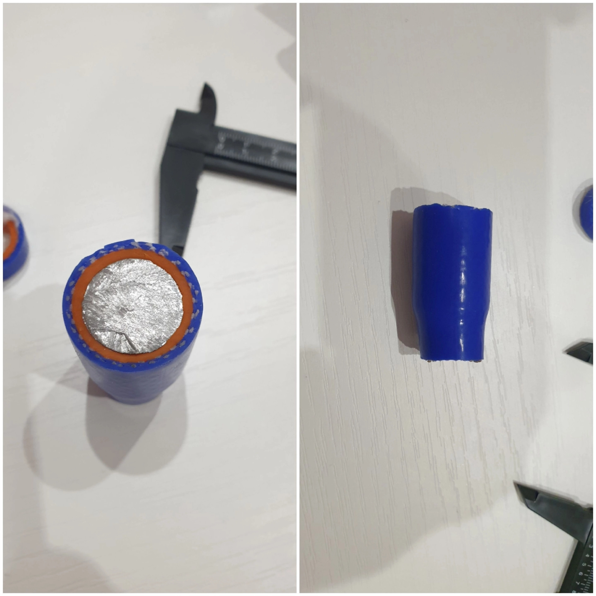

И от аллюминиевой втулки D-20мм отрезан кусочек в 33мм, ножовкой по металлу 😢 тупым полотном 😁 минут 30 точно пыхтел я с этим кусочком.
А всё почему? лень было идти за болгаркой и удлинителем.
Данная втулка так же служит заглушкой, в одном из 3-ех ненужных отверстий.
для этого ещё потребуется отрезок силиконового патрубка D-16мм длинной 55мм
С трудом натягиваем на втулку патрубок и получаем серьёзную заглушку
да и на всякий случай её тоже хомутом затянуть надо)
Опять же на сутки это творение укладываем на батарею
и ждём 31 декабря 2022 года, чтобы установить в систему охлаждения 😁

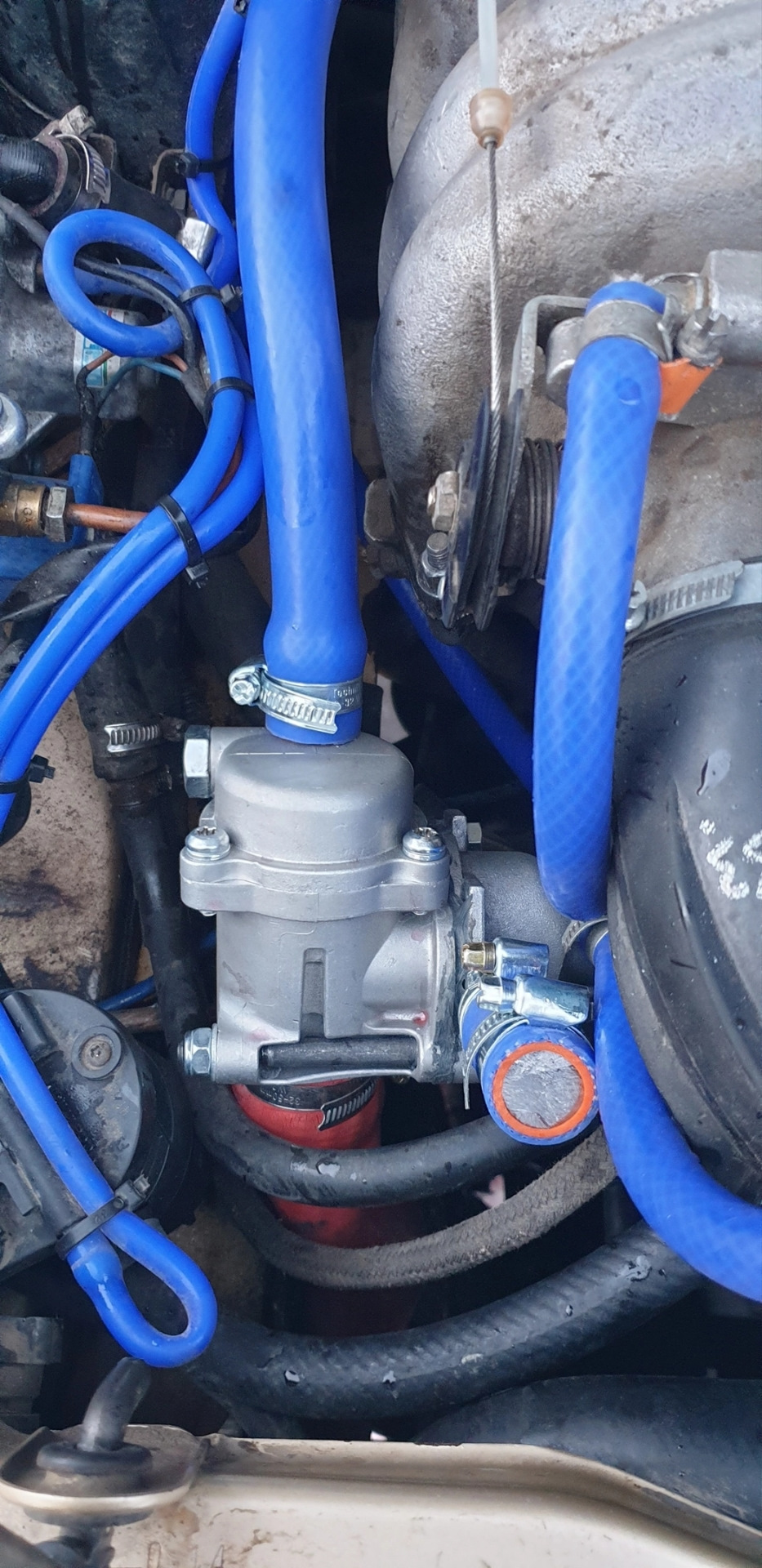

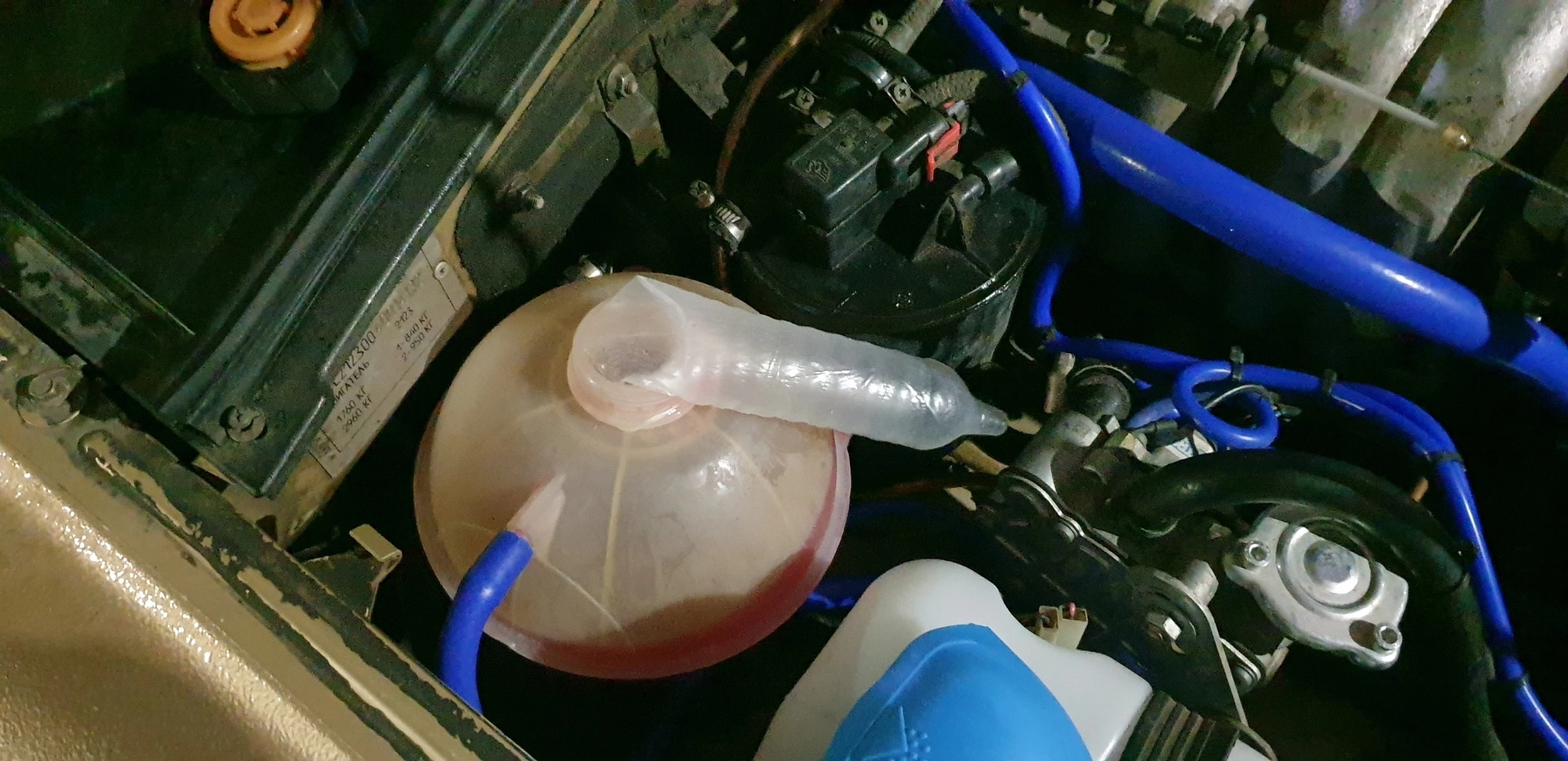

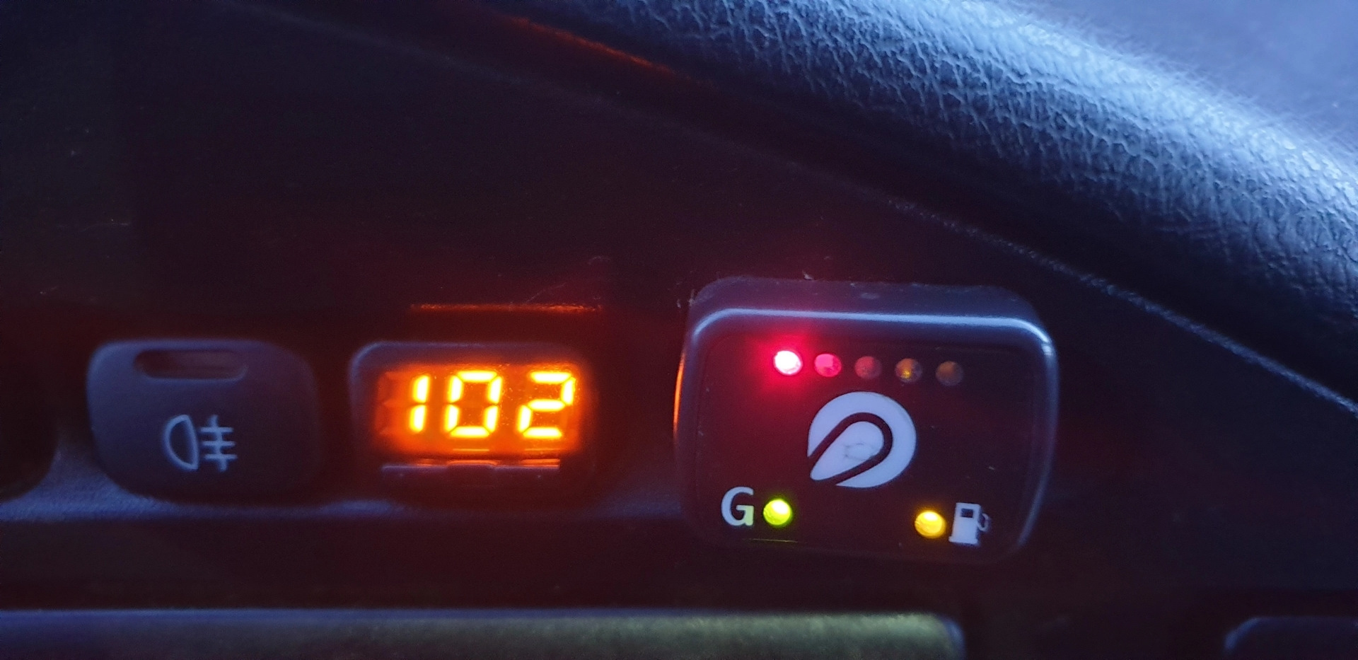

Но забежав чуть вперёд, хотелось бы дополнить что уже и проверял прокладку ГБЦ ( резиновым изделием номер 2) 😁
и видел как бежит рекой антифриз с расшир.бачка и как растёт температура на глазах на БК
А вот какие дальше были Новогодние приключения с этим GRANTOтермостатом, его установка и остальные манипуляции с ним 😁 узнаете в следующей записи

Всё не плохо в этой переделке, но есть один момент. Когда открывается большой круг то малый при этом не закрывается, соответственно встречаются два потока горячий из двигателя и охлаждённый из радиатора и датчик температуры который стоит в тройнике начинает показывать погоду на Марсе. А поскольку этот датчик непосредственно связан с ЭБУ отсюда и все вытекающие последствия!
Ну а если вас всё устраивает и возвращаться к штатному термостату вы не будете, а поскольку у вас установлено ГБО переделайте подогрев редуктора. Подогрев с дросельной заслонки верните на место, в шланг который идёт с печки на термостат врежте тройник 19х16х19 с него вход на редуктор а выход с редуктора на тот вход в тройник который вы заглушили куском шланга. Разницу в прогреве редуктора увидите сразу.
Виталий спасибо за такой реально дельный совет.
По поводу подогрева редуктора, я не задумывался даже. Именно о такой схеме подогрева с Грантотермостатом (Так сказать было не до него) но ещё раз спасибо 👍
Проблема началась ещё с 31 декабря и решалась до 5 января (из-за отсутствия и из-за выходных в магазинах запчастей) но в итоге так и не решилась 🤷

В шевиниве холодно? Для чего такое делать? Чем штатный не устраивает?
Помимо всех прочих плюсов с Грантовским термосом через 6 минут работы машины в -34 градуса с печки идет горячий воздух. На сток термостате на это уходило минут 15
Скорость прогрева от термостата зависеть не может ни на секунду, он же тепло не вырабатывает сам 😀
В чём смысл ? Ведь вобще не важно какой термостат а так же есть он вобще на машине или нет или просто поставить патрубок на малый круг ни чего не меняется, мотор работает, бензин горит, тепло вырабатывается, греется антифриз и циркулирует по системе охлажления, откуда от Гранта термостата берётся лишнее тепло ?
Николай, смысл в принципе работы термостата, то что он по другому работает, не как сток
Я в это верю и понимаю, вопрос в другом откуда берётся лишнее тепло ? Что в два раза быстрей идёт тёплый воздух из печки. Кто в два раза быстрей нагревает антифриз ? Всему ведь есть логическое объяснение вот и прошу его предоставить 😀 что бы не считать это ложью и пустословием.

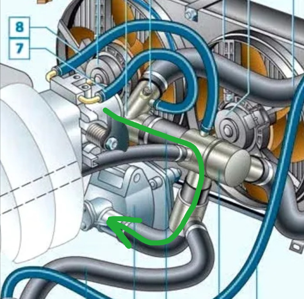

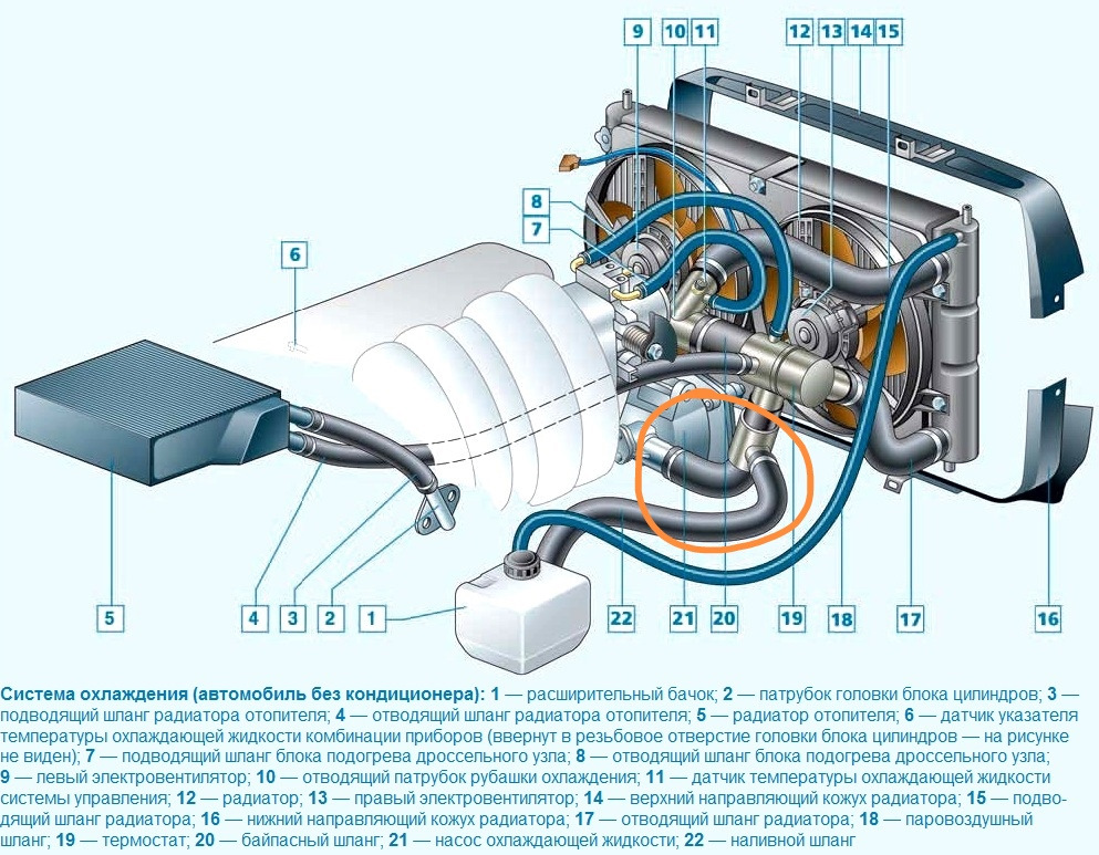

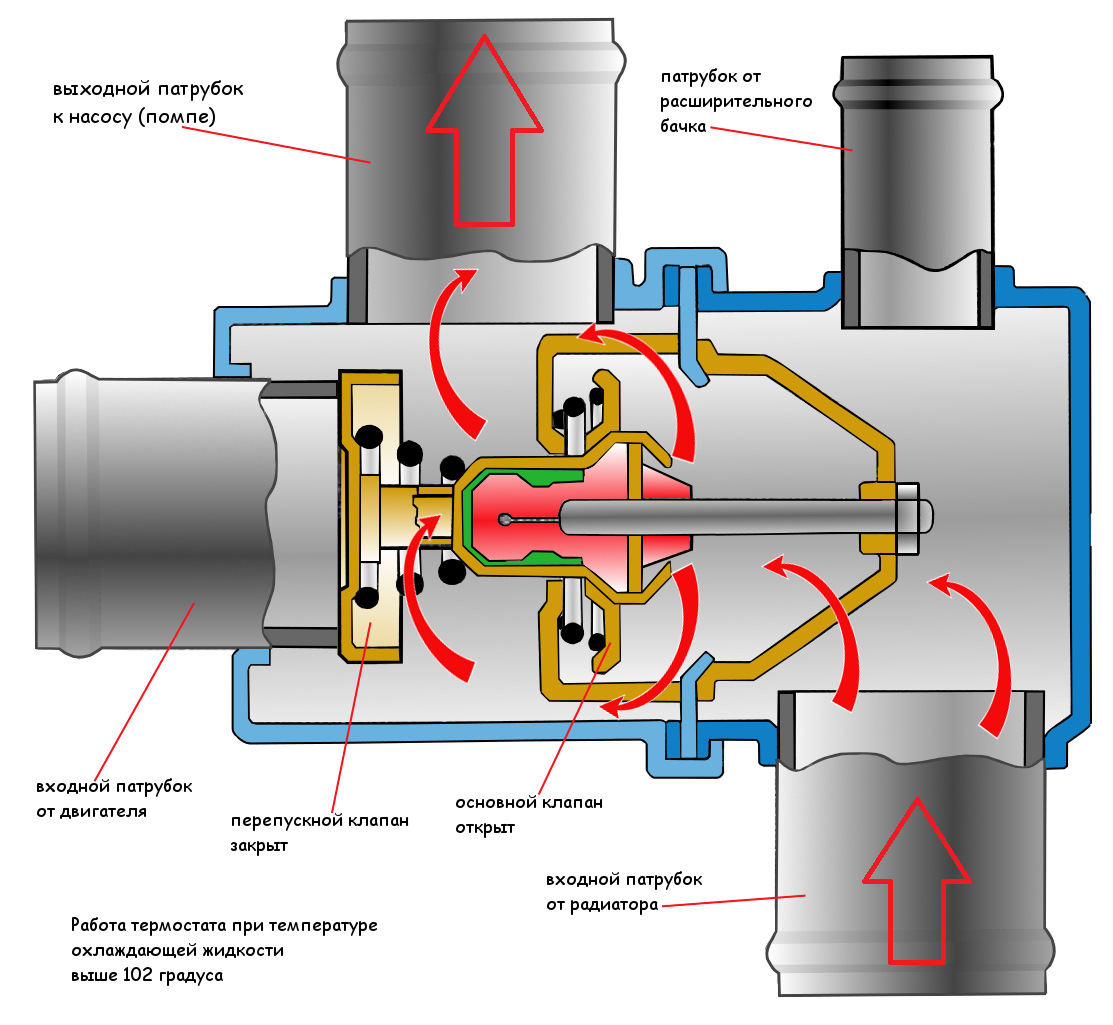

Малый круг работает только через радиатор отопителя. Большой круг открывается термоэлементом, в моем случае при достижении 94 градусов по бк. Примерно за 6 минут прогревается антифриз в двигателе примерно до 60 градусов по бк. Какая температура антифриза в двигателе, такая температура антифриза в радиаторе отопителя. Теперь понятно?
Хорошее пояснение 😀смотрим рисунок твой, у тройника до термостата один вывод толстый идёт на головку блока откуда горячий антифриз выходит, второй со знаком вопроса на фото куда идёт ? Ведь из него так же выходит горячий антифриз из гбц.
Пока мы сам Грантатермостат вобще не трогаем, как будто его нет.
Вот собственно и ответ, печка работает паралельно малому кругу, у малого круга сечение гораздо больше и малый круг не перекрывается в этой схеме, так что не ври что малый круг идёт "только через печку" через неё только малая часть.
А вот повод доя размышления
В обычной Нивской именно Нива а не Шеви если в верхний патрубок как многие ставят резинку от амортизатора то сечение малого круга становится около 12 мм и в этом случае именно через печку идёт гораздо больше тёплого антифриза и получается что обычная Нивская система выгодней и печка лучше греет 👍 а у этой Грантасхемы только возможность легко поставить высокую температуру заменой элемента это да плюс, а вот быстрым прогревом тут не пахнет всё аналогично штатной схеме.
Радиатор на малом круге и там и там закрыт тепло одно и тоже и скорость прогрева одинаковая☝️
а в штатной схеме разве не так же ?
всё красиво, только на наш штатный термос не похоже (((
Схема большинства вазовских термостатов одинакова. Нарисуй свою, дорисовав 3 штуцера
разница в том, что в нашем радиатор подключен с торцов, а печка — в середине.
поскольку я не разбирал термостат лично, и не обладаю рентгеновским зрением, то не знаю, где именно установлена "та самая мембрана", открывающая "большой круг"…
отсюда и был вопрос.
У тебя есть возможность создать уникальный контент — разрежь на две части шнивовский термостат и сфоткай
вот тут есть фотки:
www.niva-faq.msk.ru/tehni…igatel/sis_ohl/dor_ts.htm
как я и ожидал — клапан как раз в районе "кольца утолщения на корпусе"…
в итоге — извини, но я тебе не верю…
a.d-cd.net/b564a5cs-960.gif
а вот и "в разрезе" — всё более-менее понятно:
www.chevy-niva29.ru/image…ceb8d6e82d04f37c8ef98.jpg

Интересная схема☝не встречал её до этого
она неправильная, к сожалению
Да дело даже в том, что я не видел данную картинку в просторах.
А может и внимание на ней не заострял)
AgressivE89
Малый круг имеет 2 выхода из ГБЦ. На печку у 4цилиндра и на термостат у 1 цилиндра. Два потока соединяются в термостате и в помпу. Если нет подмеса из основного радиатора, то ДВС выстро набирает температуру до начала открытия термостата.
Ruzak-Nivovod
У меня Шкода, и после запуска на ХХ печка еле тёплая. Стал разбираться, и оказалось, что ОЖ сначала движок гоняет по малому кругу (через печку), ОЖ разогревается до 82 градусов, а потом термостат (он штатный и настроен на открытие на 82 градусах) открывается на большой круг, и в систему начинает выдавливать холодную ОЖ из радиатора и шлангов. Температура печки при этом падает. Так как движок на ХХ выдаёт мало тепла, а ОЖ уже ходит по большому кругу и остывает в радиаторе и шлангах (зима же!), то и печка не даёт толком тепла. Но стоит поехать, как движок начинает выделать много тепла, ОЖ стабильно держит 90 градусов и печка греет, как надо.
Ruzak-Nivovod
Все просто. Скорость прогрева ДВС напрямую зависит от РАБОТЫ термостата. Если термостат будет пропускать на большой круг, то нагреваться ДВС будет дольше по времени до рабочей температуры. Штатные термостаты практически все пропускают. Грантотермос плотно перекрыт на большой круг, поэтому и нагревается ОЖ быстрей чем со штатным.
У меня не пропускает и в таких случаях надо всегда говорить что "ЕСЛИ ЧТО ТО НЕ ИСПРАВНО ТО…" вот если у меня гвоздь в колесе и оно спускает то это не значит что у вас так же должно спускать исправное колесо.
Все верно. Исправная система одинаково хороша и на стоковом и на грантотермосе.

1) Что подтолкнуло, это мода на грантотермос — интересно попробывать как работает. Принцип/устройство. Самому собрать. Повозиться. Поэкспериментировать))
2) в шевиниве стало холодно, из-за нового неисправного термостата фирмы "Metal-incar"
Который простоял от силы месяц/полтора.
Температура по БК была 75° и печка была еле тёплая.
Причём система была промыта, но не новые радиаторы стояли (точнее радиатор охлаждения 1.5 годовалый, а радиатор отопителя 🤷 может быть даже родной)
Но и перед снятием было замечено что он грел 2 контура сразу.
И после снятия родного продувался клапан(((

Но здесь же всё по бичу, самый дешёвый корпус термостата, патрубок какой был.
Алюминиевая втулка бесплатно.
Герметик "Викторрайнз" тоже по самой низкой цене 😁

на одной прокладке без герметика до сих пор всё нормально.
Максим, Вы вообще собирали Грантотермостат без герметика? 😮
А корпус термостата какой фирмы стоит? Если не секрет
Естественно) он у меня стоит на одной прокладке, корпус лузар на 92 градуса, я герметик не люблю)

Вот до сих пор не пойму про малый круг при открытии термостата?
Принцип стандартного термостата, печка в малом кругу.
Как температура ОЖ достигает определённой температуры, по заявленной температуре открывается термоэлемент и уже идёт подмешивание ОЖ с большого круга.
После температура ОЖ падает и термоэлемент закрывет клапан/проходное отверстие.
И опять происходит циркуляция на малом кругу)
И такая периодичность открывание и закрывания постоянное))
Получается малый круг не закрывается при открытии большого, на гранте нет скажем такой перемычки, там только через печку. С гранта термостатом открытии будет циркуляция и по большому и по малому и через печку.

Но я заметил один момент, печка греет кипятком что руку держать не возможно, но когда начинает температура печки падать до холодного — то начинает кипеть, бачок бурлит, вентиляторы воют 😔 а по БК температура за 102/105 заваливает 🤷
Я не стал ждать подогрева блока и играть с судьбой

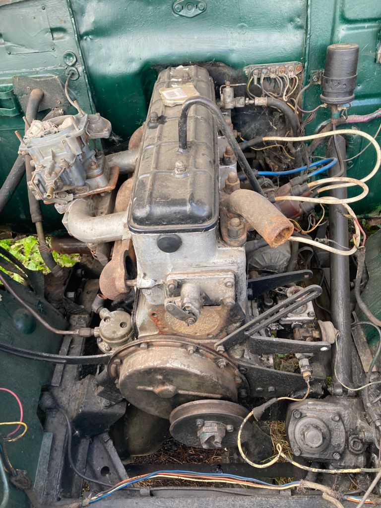

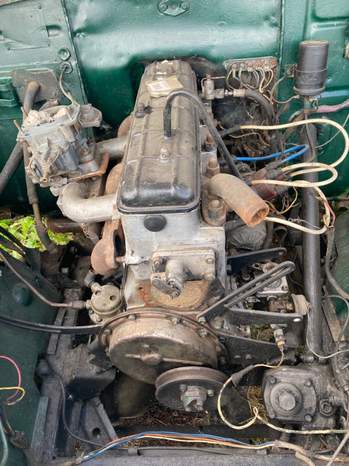

На своём спортивном уазе с 421 мотором(есть малый и большой круг) убирал термостат (элемент, двух ходовой) и в малый круг ставил заглушку с отверстием 3 мм что бы пробок не было. А тут ерунда получается. На фига жидкости идти через радиатор, ей проще через малый круг.
По мере нагрева термостат открывает большой круг и прикрывает малый. При полностью открытом большом-малый должен закрыться

В теории так и есть, но сменив 4 термоэлемента я так и и не понял, почему кипеть начинает((
Хотя собрано всё нормально
Получается из-за этого и кипит, что гоняет по малому кругу(( а большой круг, даже если открыт термост не задействован.
Кстати по поводу УАЗа, я хотел уточнить может подскажите.
На ГАЗ69 стоит если не ошибаюсь двигатель от ГАЗ21.
Много ли трудностей будет, если снять этот мотор и вкатить 402 к примеру? Или 405?
Да получается открыт и большой и малый, а жидкость легче прокачивается там где меньше сопротивление(малый круг). По поводу мотора 402 проще, 405 и по длинне проблема будет впихнуть. Ну хотя как заморачиваться.
