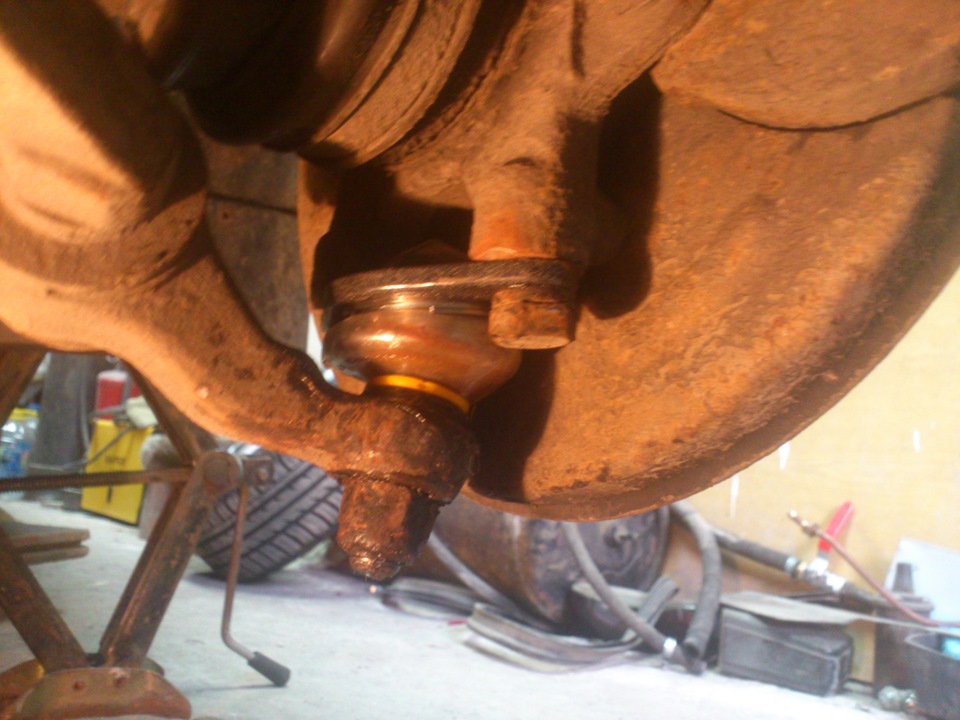

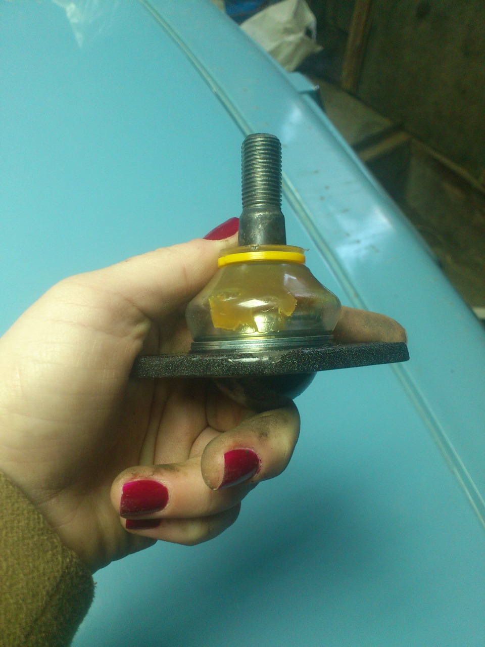

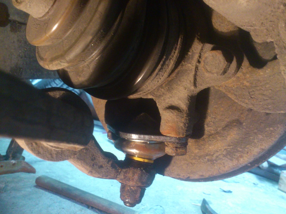

еще при замене пыльников летом, обратил внимание что шаровые совсем легко двигаются. решил что еще немного поезжу и поменяю. как то зимой прикупил 2 новых производства трек

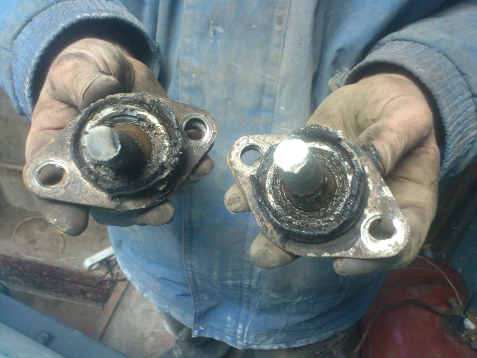

сейчас решил что пора бы их заменить.при детальном рассмотрении увидел что пыльники на старых опять порваны, и это за пол года.

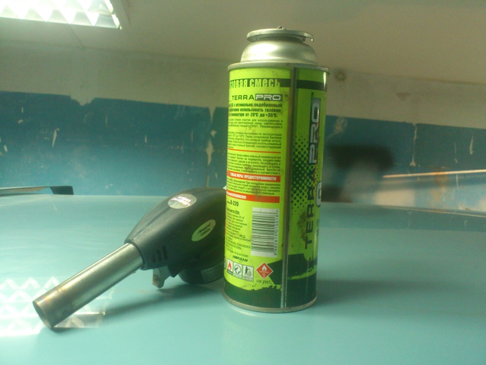

болты и гайка открутились без вопросов, но вот выходить шаровая никак не хотела. с помощью горелки и молотка удалось их освободить.
правда без жертв не обошлось, пока стучал молотком пошла резьба и зайки перестали скручиваться, отпилил их болгаркой и снял шаровую)

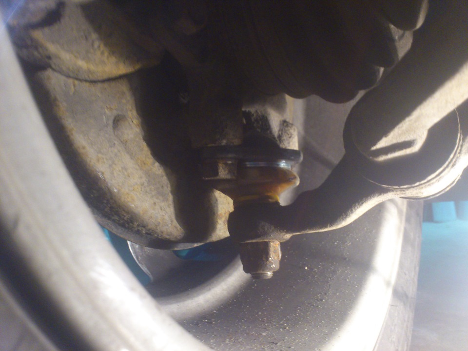

новые стали без проблем.сначала прикрутил болты, а потом завел в рычаг и зажал гайку

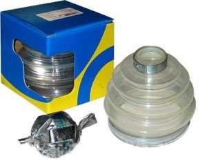

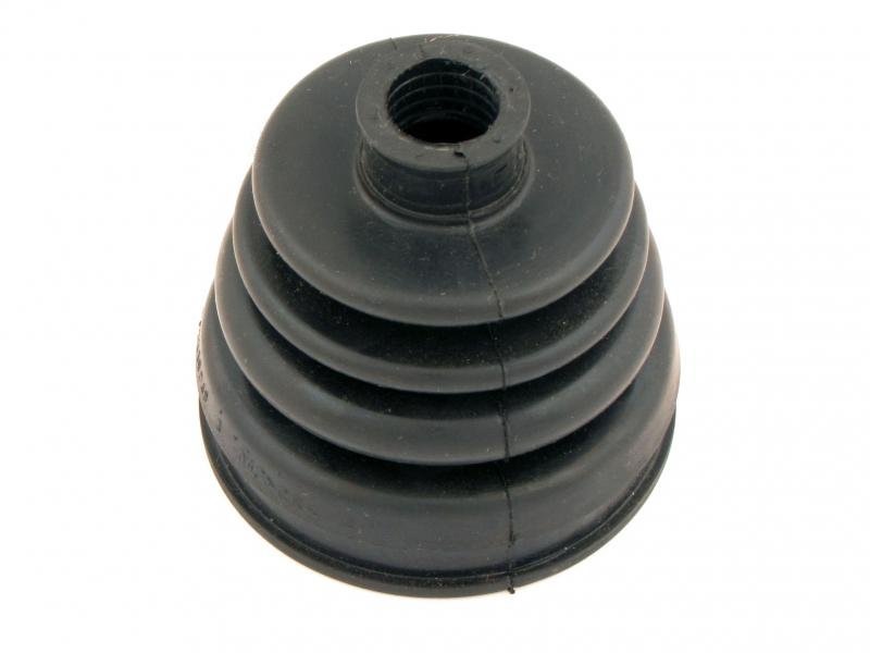

еще в момент как снимал лопнул пыльник шруса. т.к под рукой не было а магазину уже были закрыты отложил его замену на завтра.
трековских пыльников не нашел и пришлось опять покупать обычную резину.
при замене долго не хотела сниматься граната. сначала стучал через проставку, но это не давало результатов, потов напрямую по гранате, что очень быстро привело к желаемому результату.гранату промыл, продул и заложив новой смазки поставил на место. гранаты еще заводские и у них уже есть маленький люфт( но еще не стучат). думаю что в скором времени нужно будет менять.
