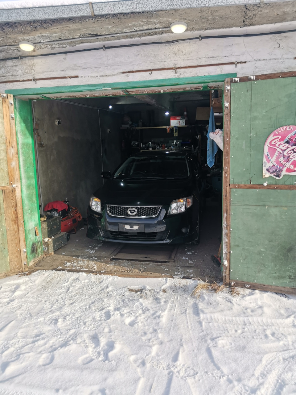

Ладно, пару дней поездили — погоревали без музыки, решено надо разбираться. Еду к товарищу в Оек, в теплый гараж. Снимаем центральную консоль, мерим приходящие напряжение на магнитолу с постоянного плюса, а потом с плюса с зажигания, 11 вольт на заглушенной машине — нормально, я для чего все эти манипуляции делал? Была мысля, что мало ли где то пробой и не доходит соответствующие питание в мафчик, а он в свое время не может запустить усилитель или что у него там отвечает за звук, идея конечно бред, магнитола бы в принципе не работала от недостаточного напряжения — но проверить хотелось. Ладно питание на магнитолу приходит, вытаскиваем магнитолу, товарищ у которого я был в гараж тоже имеет на своем вооружении 141 филдер, точнее 144 рестайл и у него была фишка от родного майфуна Toyota, подрубаем к моему снятому nscn w60, подрубаем его к аккумулятору, все черный экран! А это все почему? — Да потому что после снятия аккумулятора, мафчик еще яростней начинает просить карту и вообще уходит в полный игнор! А мы его отсоединили от бортовой сети автомобиля — тот же самый эффект 🙄 Ладно, снимаем переднею обшиву — будем звонить динамики. В запасе у товарища так же имелся родной проигрыватель от филдера без загрузочный карты, так сказать запасной вариант.
Звоним передний динамик к фишке которая идет к магнитоле — звонится. Ладно подрубаем динамик на прямую от "стенда" который видим на фото — ноль эмоций со стороны динамика! Ну не ужели все динамики "пернули" разом? А давайте ка подрубим стандартный мафчик который у нас стоял на стенде и который имеет стандартную фишку тойота? Подключаем, характерный стук динамика — с задних обшив рекой полилась музыка радио MCM. Прислушавшись понял. Играет один правый задний динамик — вывод один, меняем динамики.
Собираем все обратно, оставляю магнитофон товарища у себя, это уже что то — чем ничего.
