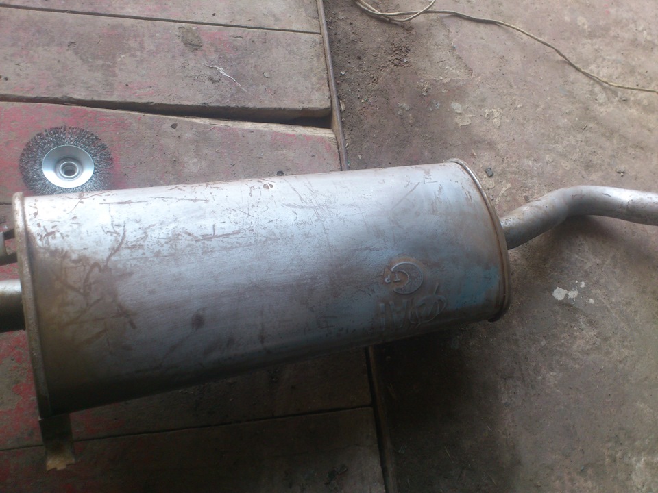

как рассказывал ранее поменял глушак . вот как то залез под машину и обнаружил что новый начинает покрываться точками ржи.

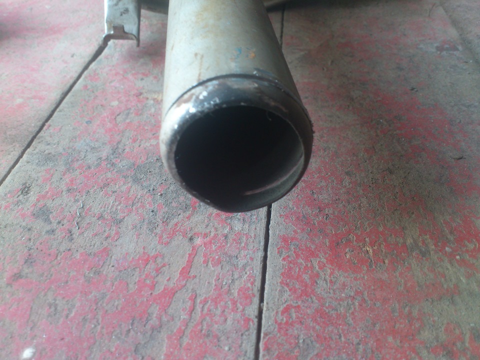

меня это дело не устроило и решено было покрасить его заново. первым делом снял заводское покрытие болгаркой.

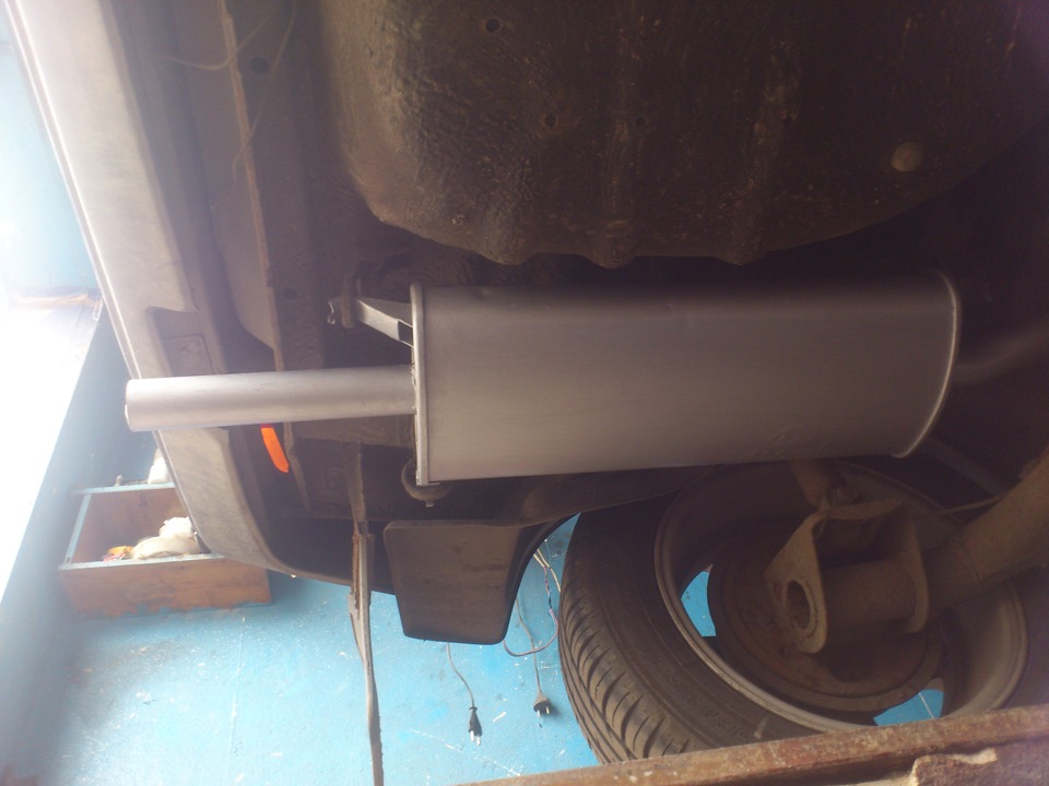

затем обработал все цинкарем. цинкарь сох как то долго и за 1 день не успел все доделать.поэтому катался без глушака. на следующий день все высохло и пройдясь мелкой наждачкой чтоб снять рышлый слой цинкаря принялся красить.красил серебрянкой в 2 слоя.сохнет она очень быстро.

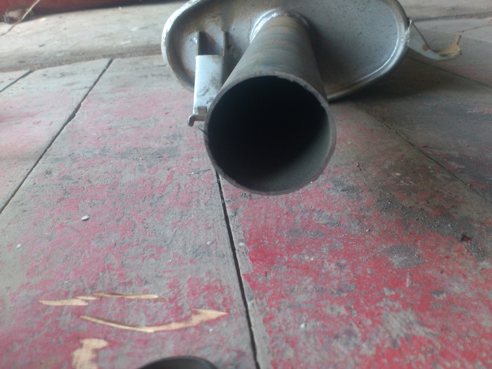

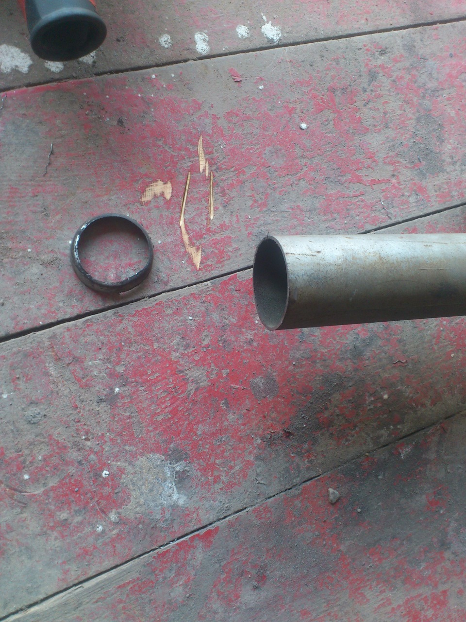

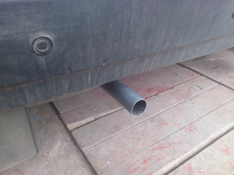

напоследок еще отрезал завальцовку на конце трубы, так мне больше нравится.
когда ставил заменил 1 резинку.
уже неделю катаюсь и пока все в порядке.посмотрим что дальше будет
