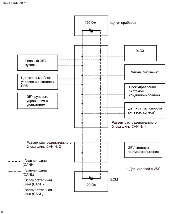

Добрый день, коллеги.
Эпизодически "ложится" CAN шина.
Может кто сталкивался, у кого имеется опыт, подскажите куда копать с чего начинать.
P.S.: Рестайлиг 11 год, мотор ZR, МКПП.

Решили проблему? Видео не грузит. Но у меня схожая проблема. Не работает эур и загорается абс. Но только как подключаешь оби ди в разъём, всё начинает работать. Отключаю приборку всё так же начинает работу
Такая же проблема. Только хуже. У меня после установки обо отказал АБС, электроусилитель, тахометр и температура двигателя упали. Хер знает что делать. Никто понять не может.

Кривая установка сиги
Замкни проводом попробуй и считай ошибку, походу из-за датчика абс, у меня из-за переднего датчика при включеном зажигании включался эур на заглушенной машине, а когда заводишь стоишь на месте пробег накручивается, считал ошибку замкнув проводом, показало загрязнение переднего правого датчика абс, разобрал почистил внутри все и собрал, ошибку скинул и все норм теперь
К сожалению по датчикам ошибок нет. В блоке АБС ошибка только U0073
Проверь датчики ABS у меня когда окислились тоже самое было, надо чистить периодически, либо может уже сгнили контакты в датчике
А с чего такой категоричный вывод, что "CAN шина ложится"? И как вы вообще представляете себе это, поскольку это всего лишь интерфейс, а не какой-либо механизм?
Из видео видно, что падает температура, падает тахометр, в связи с отсутствием связи с ЭБУ мотора. По ошибке ЭБУ ЭУР об нарушении связи по шине и отсутствии данных с блока АБС. Так же по ошибке из блока АБС по связи. Из всего вышеперечисленного предполагаю, что дело в шине.
Ещё раз повторяю, CAN шина — это интерфейс! А у вас явная проблема с электроникой — наукой о контактах. Что-то где-то не контачит или замыкает. "в связи с отсутствием связи с ЭБУ мотора" — откуда такой вывод? Есть подтверждения?
Все вышеперечисленное я и подразумеваю, и прекрасно понимаю, что какой-то из блоков гадит шину, отсутствует контакт или же кз где-то. Повторюсь и я, возможно кто-то уже сталкивался, и главный вопрос «куда копать» ?
Подтверждения все на видео по отсутствии связи панели приборов с ЭБУ мотора.
Сигналка есть? По кану работает?
Да, пандора 3110, звонил установщикам, «в грудь себя бьют», в практике не было чтоб пандора «портила» шину.

Начни искать за приборкой
Придется лезть туда, я думаю особо не заморачивались с подключением CAN шины, подцепили за приборной. Откину поезжу, понаблюдаю. Самое хреновое, что связь пропадает эпизодически.
Других симптомов нет, кроме гирлянды?
Тугой руль, в связи с тем, что ЭУР не видит данные от скорости от АБС. По ЭУРу ошибки две U0100 (нарушение связи) и U0129 (нарушение связи с АБСом). По блоку АБС U0073 ( Шина отключена). Двигатель работает исправно, ошибок по блоку управления двигателем после провалов шины нет.
проверять по блокам corolla-club.ru/doc2/rm04…rame_rm000000xvk028x.html
Спасибо, дружу с техдоком.
Но проблема эпизодическая, не уверен, что когда я откину все фишки с линями связи и обнаружу обрыв или кз. Да и не верится как-то, что с тойотой такое может случится.
