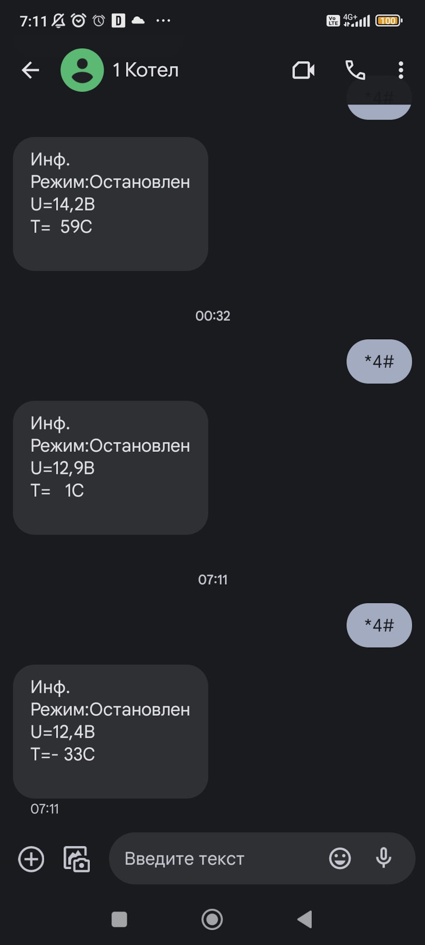

Бинарном пользуюсь второй год, в процессе эксплуатации для себя выработал алгоритм запуска позволяющий прогреть двигатель без ущерба заряду аккумулятора, запуститься и после работы на холостом ходу, начать движение с прогретым двигателем и вариатором.
9 января 2023 года, встав в 5 утра, температура окружающего воздуха на улице была ниже -40°С. Ерунда, подумал я, и как обыкновенно дистанционно запустил подогреватель. С учётом низкой температуры прикинул, что 20 минут работы вполне достаточно и решил не терять даром времени, а кемарнуть в столь раннее время😁.
Проснулся, в голове паника, потом мысли о том что аккумулятор достаточно свежий и в целом не плох, да и заряжал его буквально месяц назад. Отопитель отработал 35 минут… Сразу отключил отопитель и выждав минут 5 для восстановления ёмкости аккумулятора попытался запустить дистанционно двигатель…далее со скоростью горящей спички наделся и побежал крутить с ключа, но увы, бинар беспощаден, оставшейся ёмкости не хватило для запуска двигателя. Кстати бинар отлично справился со своей задачей температура двигателя 65° 👍Дабы не усугубить ситуацию и не залить свечи, достал "прикурку" и затаился в поисках соседа. Время 6.00 и наконец-то появляется ОН, буквально пару фраз о необходимости помощи и заверив, что всё произойдёт быстро, так как двигатель горячий сосед соглашается помочь в столь сугубой ситуации. Пол оборота и двигатель зашептал, шлепнув рукопожатием, ощутил острую боль в подушечках пальцев, общее время которое провёл на улице более 40 минут, провода, капот и всё остальное делал без перчаток, итог обморозил подушечки.

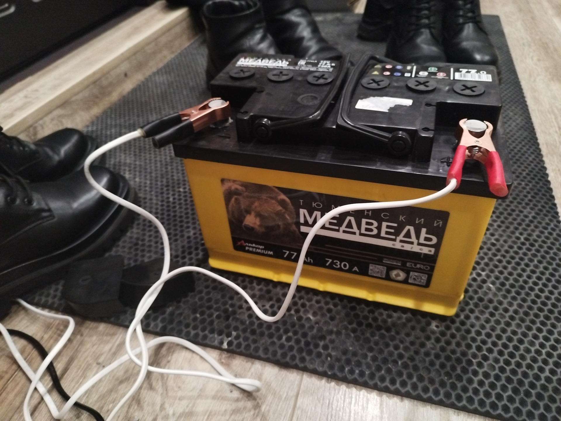

Снял аккумулятор, предварительно убедившись, что личинка замка не закисла, дополнительно набил смазки ВНИИНП-232 и начал подготовку к проведению циклического заряда с помощью ЗУ ПОЛЮС-912Т. Полез в ящик, понял что, снова что-то пошло не так, лампочки 12V в закромах не оказалось, в машине тоже нет, разобрать подсветку холодильника супруга категорически не дала😊
В ближайших хозяйственных магазинах лампочек не оказалось, возвращать всё в исходное крайне не хотелось, аккумулятор уже набрал в себя тепло и снова морозить не хочется. С мыслями, что в этот раз снова обойдусь обычным зарядом возвращался домой. Во дворе дома ребята реанимировали 9ку, и тут, вспомнил времена владения тазом, всегда возил всё что можно с собой, попросил лампочку, естественно искомая лампочка в недрах бездонного багажника девятоса имелась. Ребята без колебаний дали безвозмездно столь необходимый мне источник разряда.
Если к зиме автомобиль я подготовил, то к десульфатации абсолютно лично я не готов.
В итоге, лампочку повесил на провода от зарядника телефона, сечение катострофически мало, но функционал выполняет, провода не греются. Поставил на сутки, описывать не буду, в сети много информации.
Не рекомендую делать как я, возьмите цоколь, хорошие провода и зажимы на клеммы

PSS. Десульфатация ожидаемого эффекта не принесла, сегодня днём t воздуха опустилась ниже 28°С, авто стояло на улице 10 часов, напряжение АКБ просело до 12,3 вольтер, далее запуск бинара на 12 минут и всё, АКБ умер, даже не крутанув двигатель. Чтож купил новый, проверенный мной на 2 последних авто
