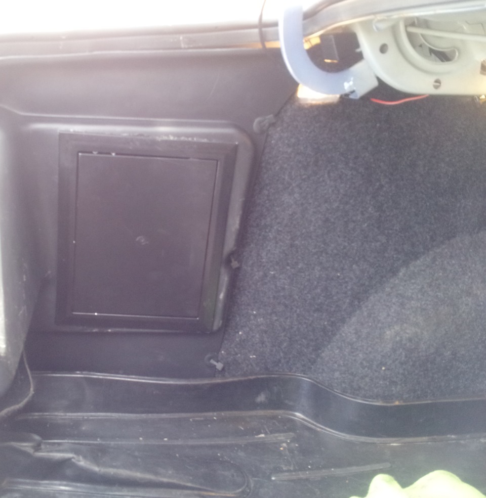

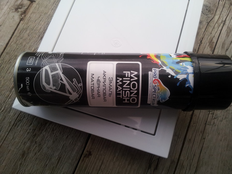

Решил сделать лючок в багажнике. Просто достал этот непорядок, который перекатывается с одной стороны багажника, в другую. Собственно идея не нова и записей на драйве хватает! Вообщем купил в строительном магазине лючок ревизионный. Он белого цвета, что меня не устраивало! Заехал в "Хамелион", взял по их совету краску по пластику.

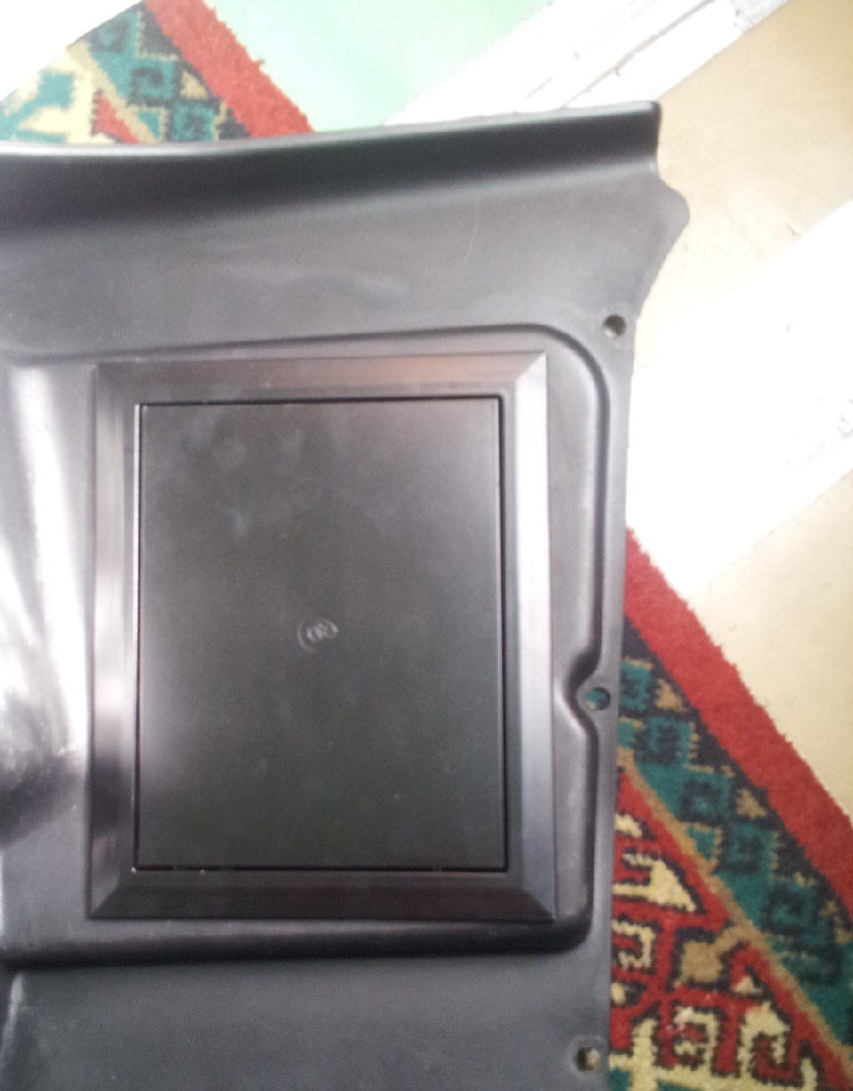

Покрасил дверцу, снял кожух с крыла, разметил, выпилил лобзиком, приклеил клеем "Титан".

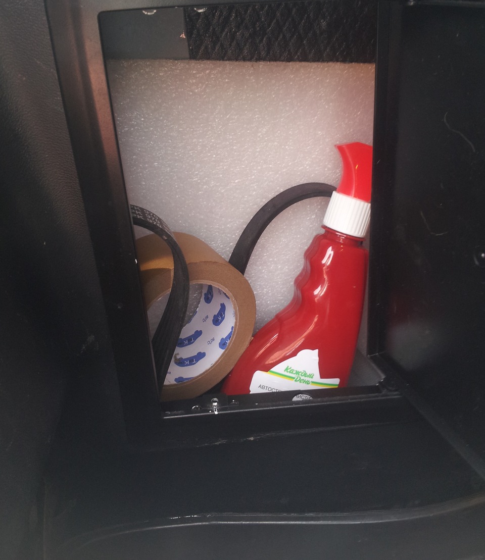

Крыло в машине обклеил изолоном 10мм. Опять же-таки клеем "Титан", приклеилось всё отлично!
Теперь все мелочи там легко разместились!

отлично вышло, дофига всего туда помещается. Мне повезло, с завода в ML аж 2 таких люка)
Спс. Ну у тебя-то понятно!
а если сделать с нишей места наверное будет мало
ну да. Я ограничил внутри пространство с помощью изолона, перегородку, так сказать, сделал.
Удобно, эргономично.что за ящичек? Или дверца, где брал?
Брал в строительном магазине!

Я врезал 2 — вот где клондайк( главное не забыть, что куда полоЖил), красить не стал, купил карпет и клей-аэрозоль, по теплу обклею боковины карпетом в один тон.
да, там действительно полно места! всю мелочь можно разместить, над вторым думаю. По поводу карпета думал, может приду к этому варианту, но а пока так)
