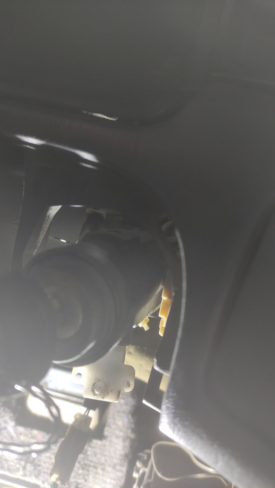

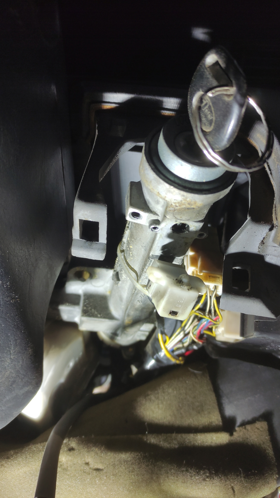

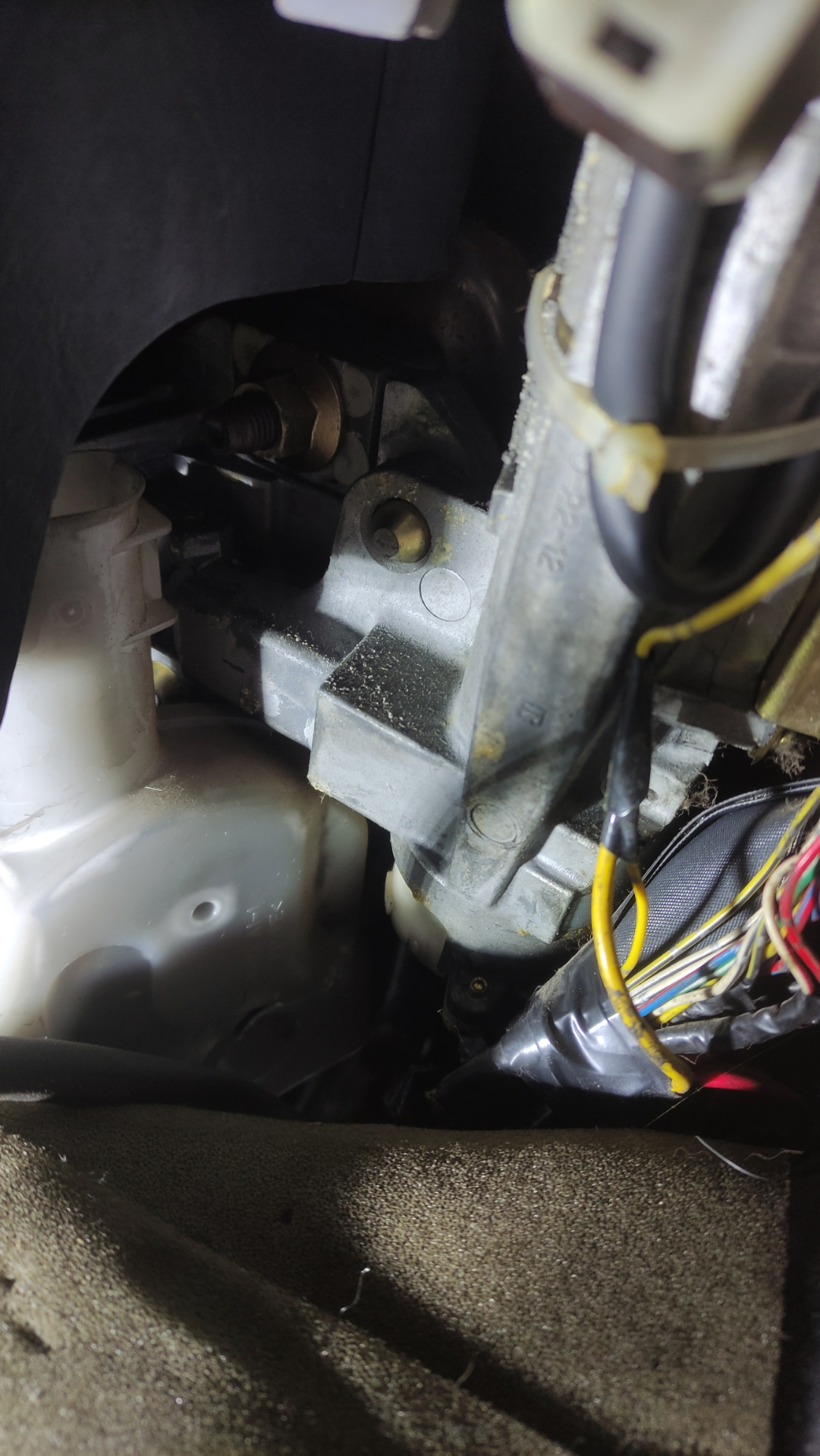

У нас недавно были морозы, одним утром было -38. И вот в это утро я захотел завести машину. Но вот беда, замок зажигания замёрз😁 пытался я его и так и сяк крутануть, еле-еле включил зажигание, а дальше никак. Так и уехал на попутном транспорте на работу. После работы, по дороге домой, купил размораживатель замков. Весь флакон влил, потом ещё и строительным феномен грел, но дальше никак. Уже начал на авито и дроме искать контрактный замок, как в местной jdm группе мне посоветовали отвезти замок с ключом к ключным мастерам. Снова полез на авито, нашёл там объяву, списался и договорился с мастером. На следующий день поехал к нему, и вуаля! Новый ключ иперебранная личинка замка, и всё это за 1,5 т.р. А решил бы брать контракт, там либо пришлось бы 2 ключа таскать, либо покупать комплект личинок

У меня один раз ключ вообще наглухо заклинил в замке. Ни туда ни сюда. Еле еле вытащил личинку ииии… Немного упростил конструкцию) надо новые заказывать. Но все никак не попадается самый полный комплект. Чтобы с личинкой бардачка)
На дроме было несколько вариантов, от 4,5к до 12к
