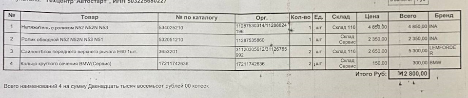

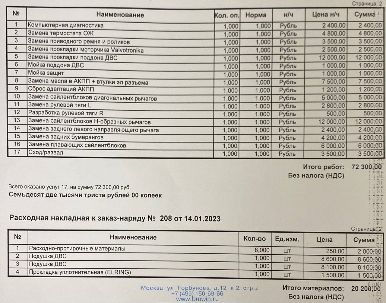

За ТО было сделано :
— выписаны все ключи кроме имеющегося в наличии
— замена термостата
— замена ременя, натяжителя и обводного ролика
— замена подушек двигателя
— замена задних бумерангов
— замена передних рычагов
— замена рулевых тяг
— замена сайлентблоков H-образных рычагов
— замена заднего левого направляющего рычага
— замена масла в двигателе
— замена прокладки вальвтроника
— замена масла в коробке
— замена поддона коробки
— сход/разввал

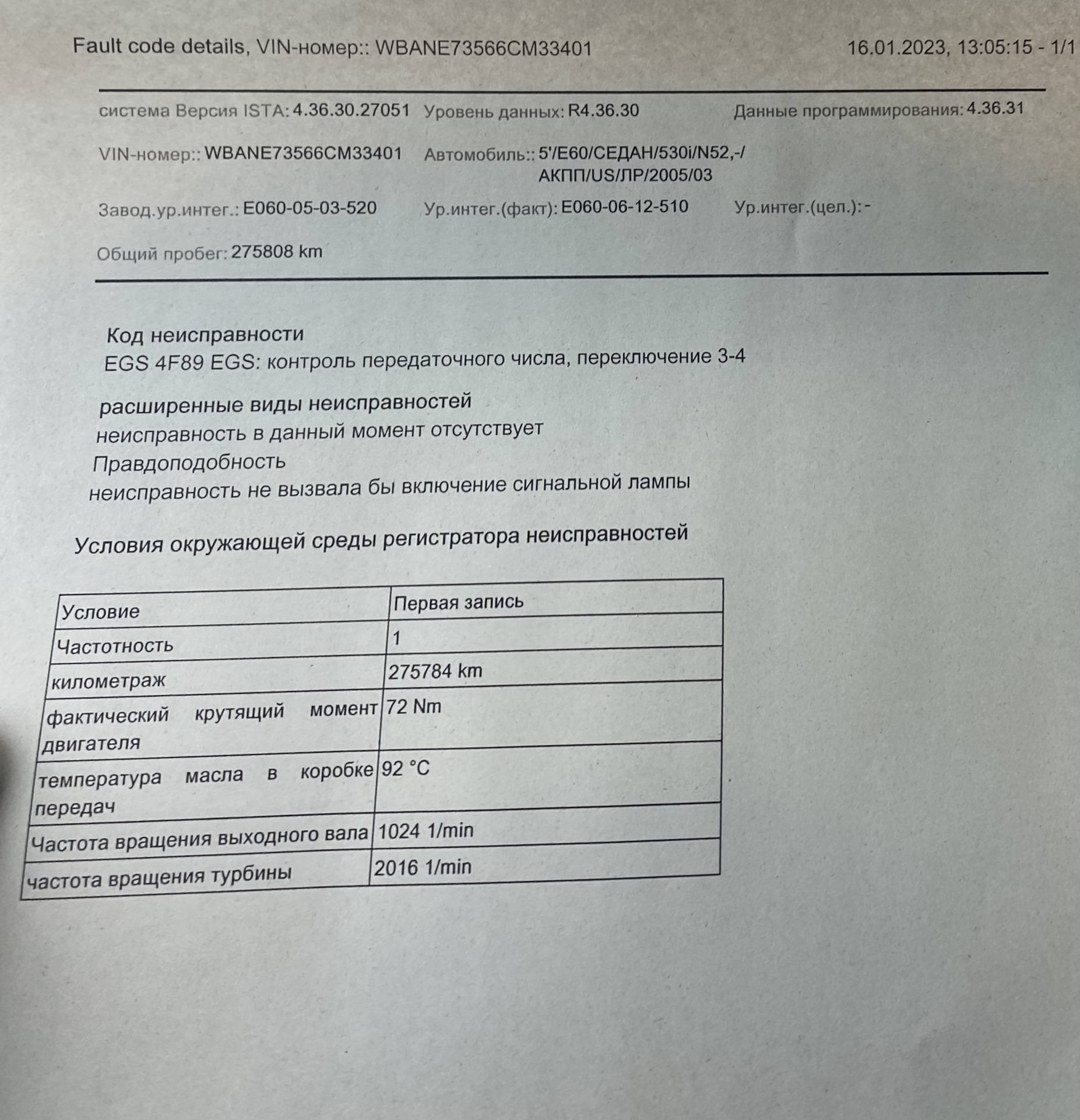

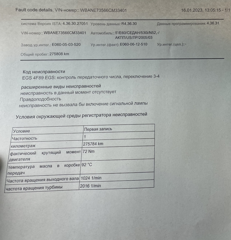

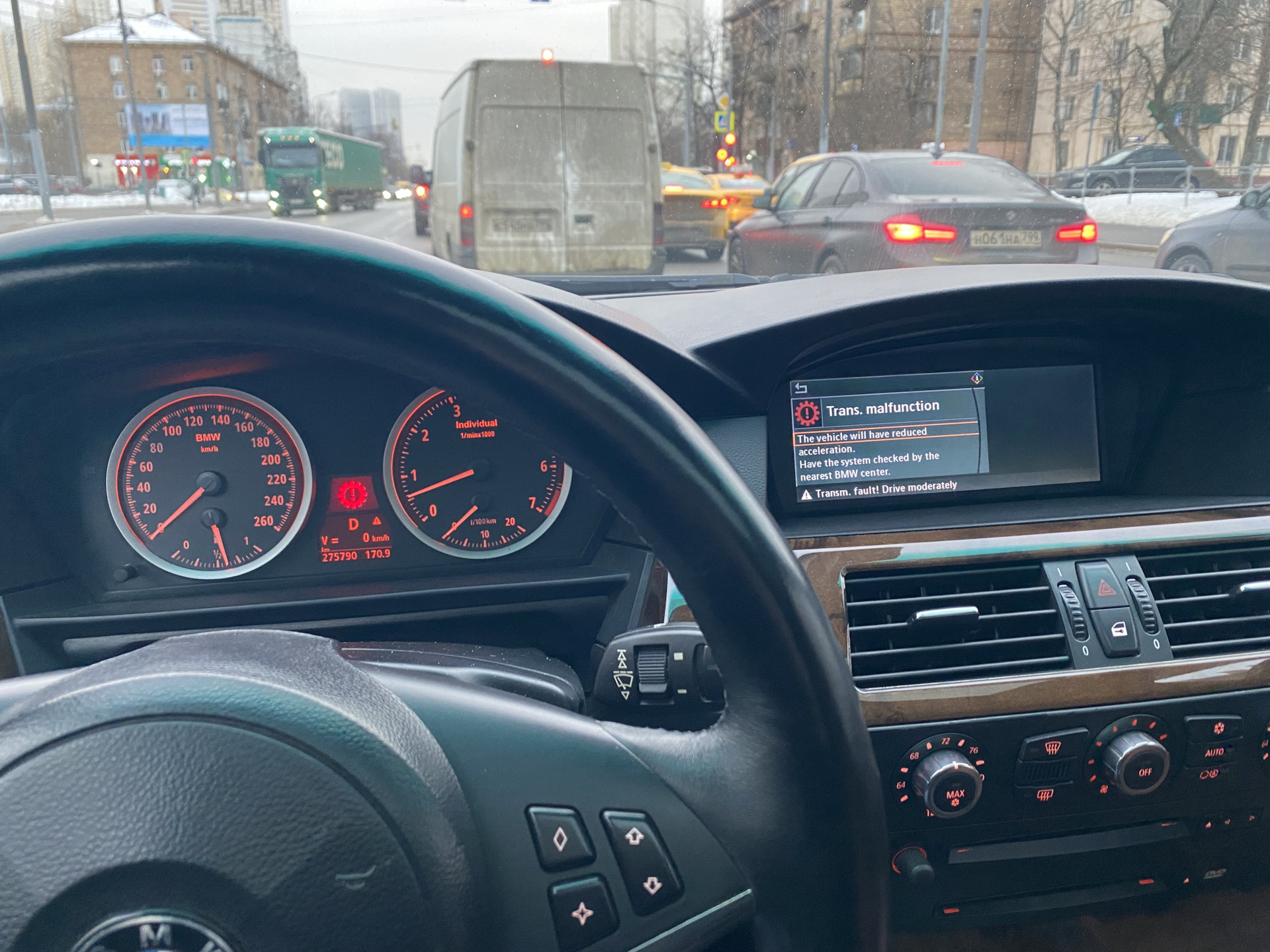

После замены масла в АКПП коробка осталась живая?
Сегодня в ошибку упала )
Красная шестеренка высветилась при резком разгоне ?
Вроде вообще на месте стоял, когда появилась ошибка) скрылась после перезапуска двигателя
Видимо с хорошим дисконтом взял авто, вложений на входе прилично.
Купил за 790К с комплектом разношироких летних
Сброс адаптации акпп и диагностика, конечно загнули они.
