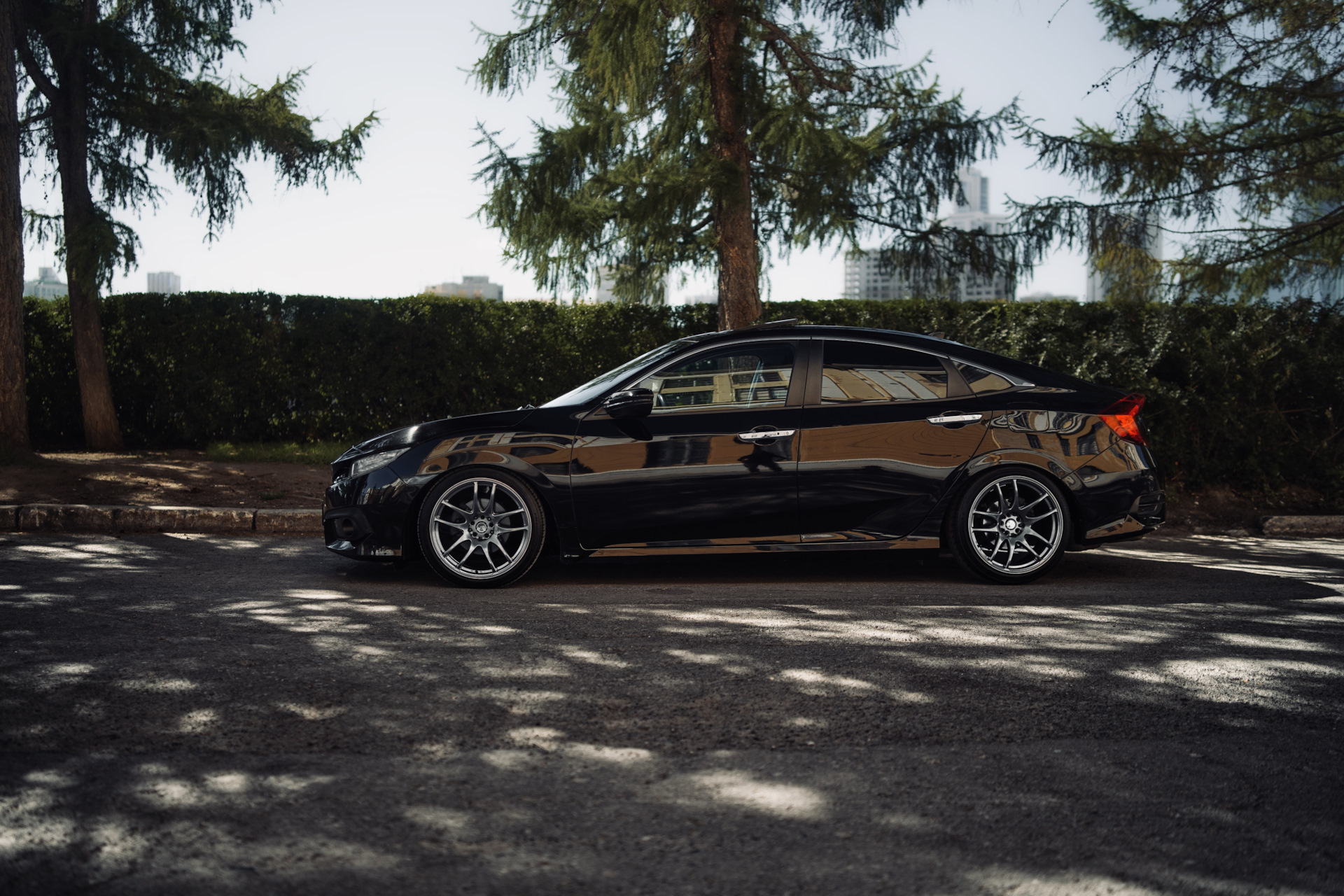

Владелец в чате: Andro
Кузов: Седан
Диски: 7Jx17 5/114.3 ET45 d64.1
Покрышки: 215/50/17

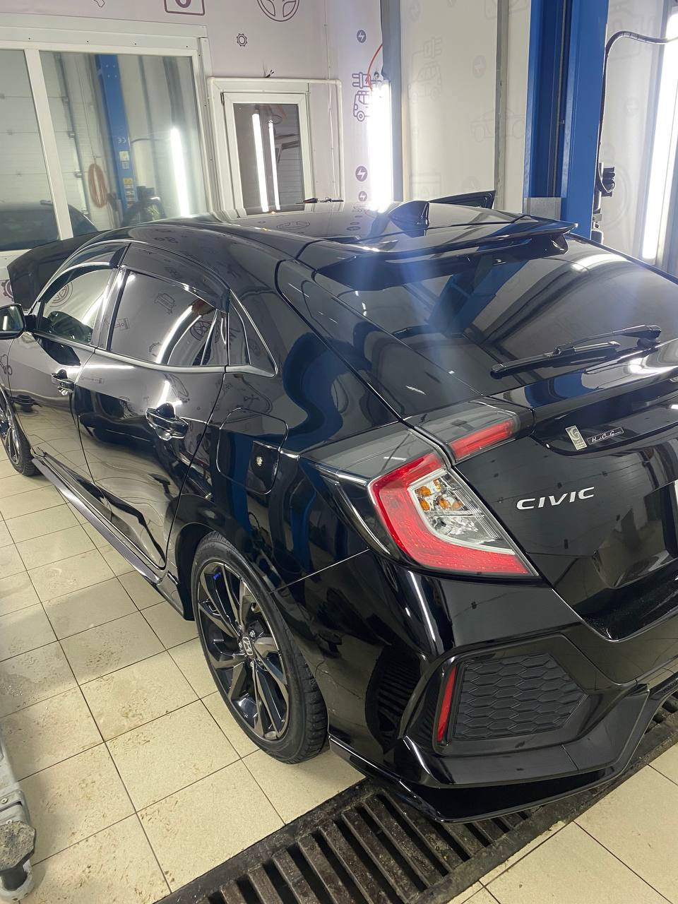

Владелец в чате: Pavel
Кузов: Хетч
Диски: 7jх17 5/114.3 ET42
Покрышки: 215/50/17 Continental ts870

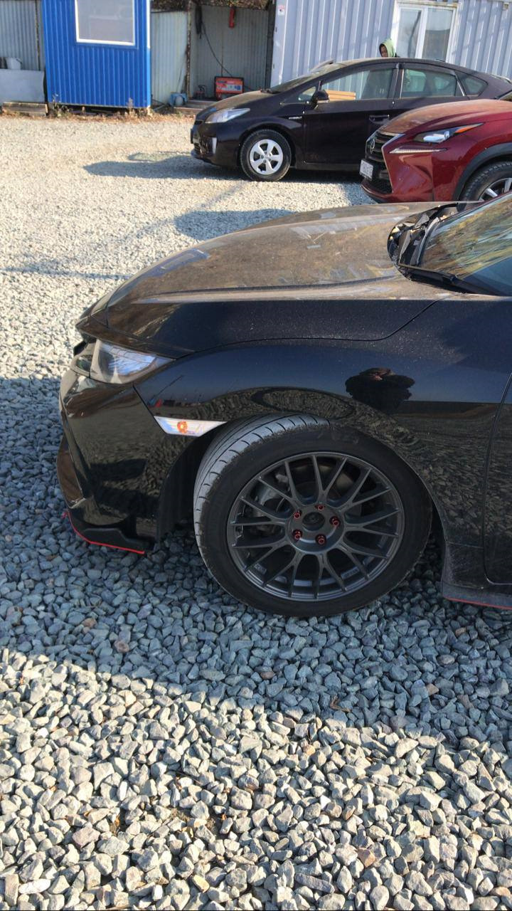

Владелец в чате: Yaskevich Anton
Кузов: Хетч
Диски: 7Jx17 5/114.3 ET51 Carwel Toko
Покрышки: 225/50/17 Nokian Tyres Hakkapeliitta R3
Прочее: заниженная не родная подвеска
Комментарий: эксплуатация 2 месяца, сухую дорогу держит отлично, каша — гребет норм, лёд — норм. Тихая. Пока доволен. В пожизненную гарантию не верю))))

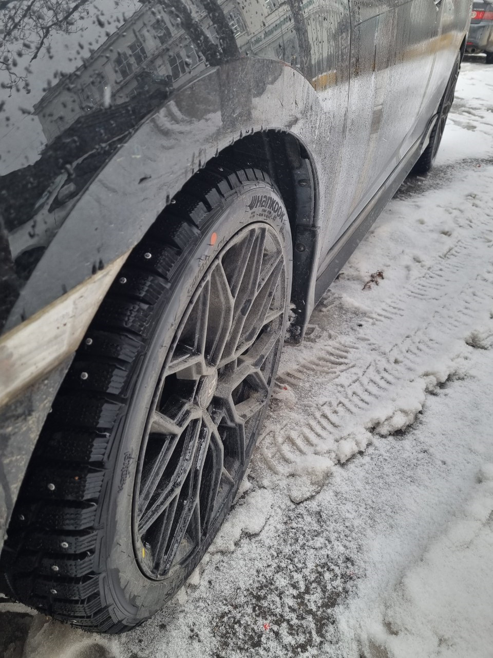

Владелец в чате: Константин
Кузов: Хетч
Диски: 8Jx18 5/114.3 ET40 d73.1
Покрышки: 235/40/18 hankook w419

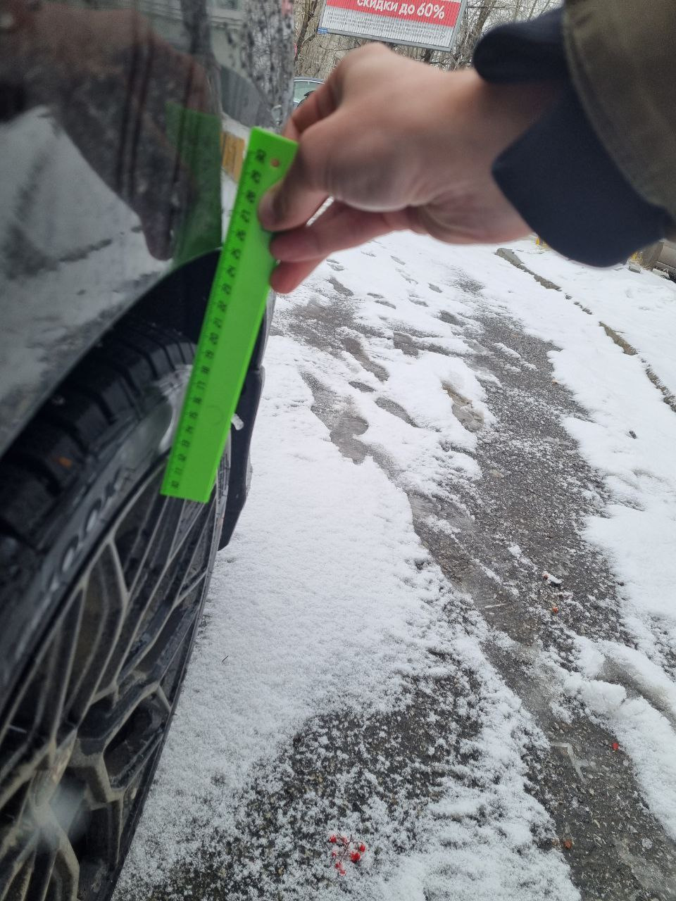

Она на них приехала, фото не так много в полный размер, вот тут хорошо видно по зазорам) по вылету и подробности будут уже когда пост писать буду, сам не знаю )
Влезут интересно 235/40/19?и диск j9 с вылетом +35
Вот не знаю) на фото 235/35/19 8j по вылету скажу только весной.
