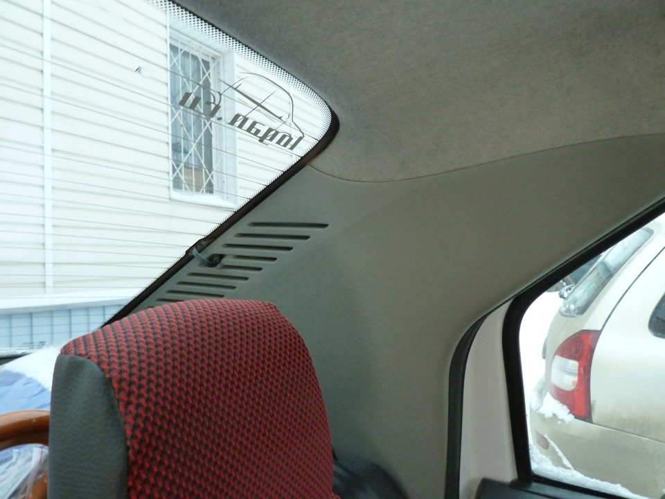

Не знаю, как в рестайлинговых Логанах, а вот в фазе 1 многим не нравится слишком сильно потеющие задние стекла. И это при том, что вентилятор включен и рециркуляция выключена! Вот, что сделал я…
Начинаем с задних стоек!

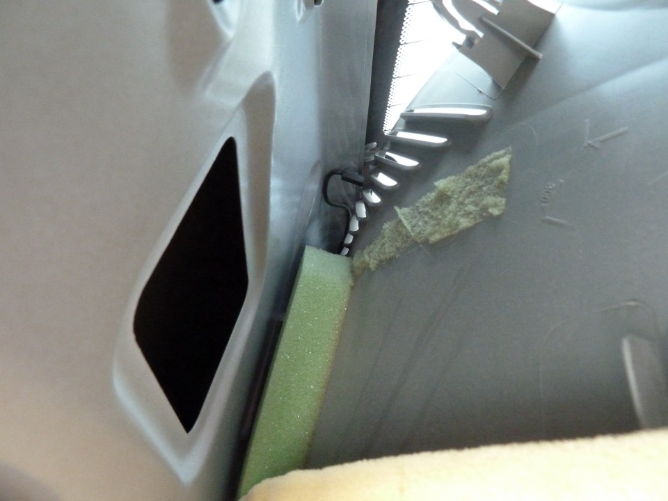

Оттягиваем пластиковый чехол и отдираем зелёный паролон со стороны вентиляционных прорезей (на фото — оторван)

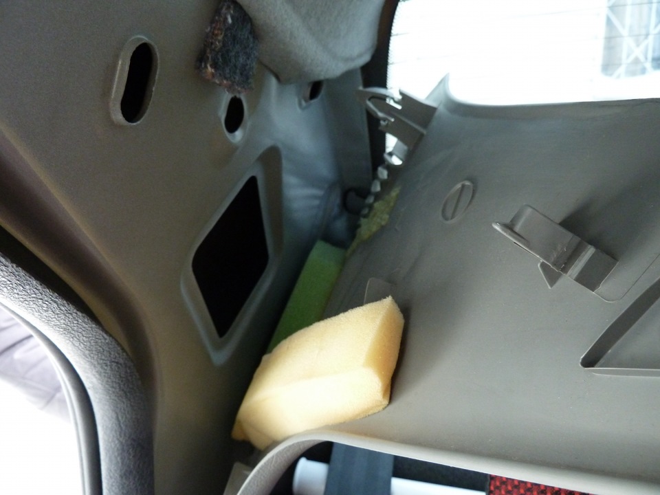

Я наклеил паролон с противоположной стороны (желтый). Так, для уплотнетия (чтобы не гомыхал чехол).

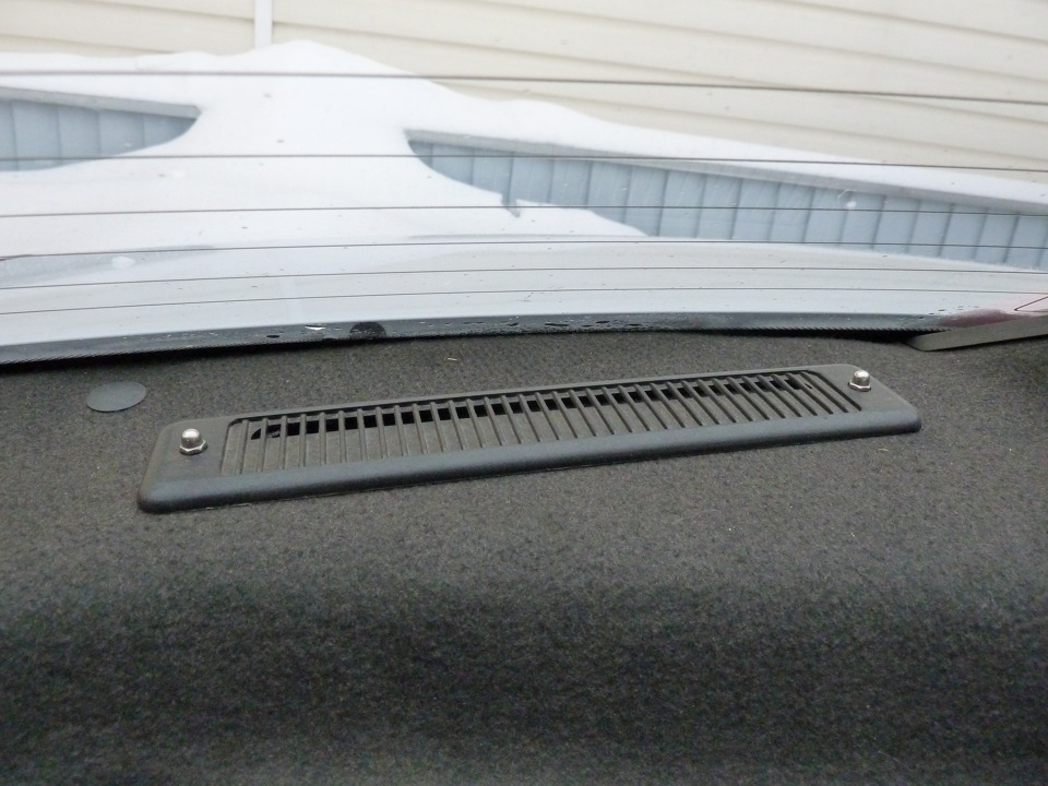

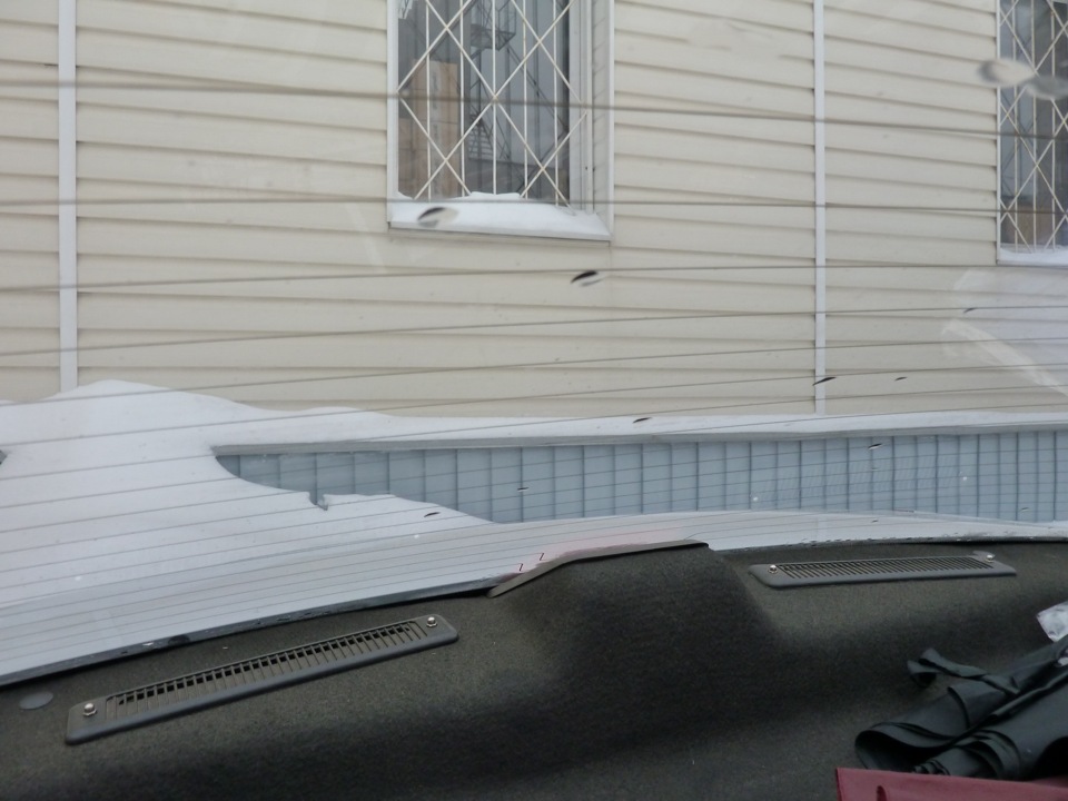

Далее, в задней полке прорезаем дырочки (продольные) и закрываем решеточкой от Газели
Получается вот так… Переходим в багажник!
Прорезаем круг в обивке багажника (в моем случае, т.к. были сетки от колонок). Можно использовать любые вентиляционные решётки от авто!
Вид с другой стороны.
Если кто не понял смысл, то поясню. Паролон не дает нормальную циркуляцию воздуха по салону вдоль боковых стекол. А прорези в задней полке — помогают осушить заднее стекло и воздух выходит в воздушные клапана, которые находятся по бокам машины за обивкой багажника.
