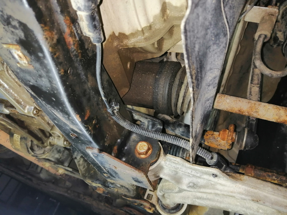

Пару дней назад заметил подтёки масла, скинул защиту, помыл и увидел капли на стыке двс и акпп…
Определить не могу откуда масло, жижа коричневая, гарью не воняет… то ли с акпп то ли с двс…
где-то давануло сальник…
В общем один черт скидывать коробку… отсюда вопрос? какие сальники брать? на акпп и на колено? Какое масло в акпп на долив (не знаю какое там было). вообщем максимум инфы нужно)

Что в итоге текло? Сальник коленвала задний ?
Да, сальник колена и втулка привода. Когда менял АКПП всё исправил)
Мой совет, если скидывать коробку, то менять сальник коленвала + сальник гидромуфты, это пакет минимум! Если хочется подзаморочиться, дабы уберечь себя от дальнейших нежданчиков, то сюда же сальники привода АКПП (левый, правый).

Больше подозрения на задний сальник колена, он же коренной. Лучше не тянуть и скинуть коробку, заменить сальник, иначе постоянное наблюдение за уровнем масла надоест быстро, по себе знаю.
Это верно, я вообще не могу терпеть когда с авто не порядок, всегда всё сразу делаю) только вот что покупать🤷♂️
Мой совет : заехать в пару магазинов, узнать на наличие сальника, если есть то ехать на СТО и скидывать АКПП, чтобы после съёма сразу стало ясно что покупать. Но коренной сальник я бы сразу купил, его уж нужно так и так поменять, на будущее. Видать, масло тёмное, 70% это именно сальник коленвала.

В коробке масло вроде красное должно быть, т. е. скорее всего с ДВС течь. Нужно за уровнем следить.
Не могу определить, на снегу капли вроде розоватые кажутся, на полу как нефть🤷♂️
Кореной сальник, масло с движки. Судя по фото, совсем немного мокро, можно и так ездить. У меня несколько лет, зимой мокрый, а летом немного потеет, так и езжу
С пятницы в двух местах после пробегов 100 и 120к.км были пятна по 6-7см в диаметре (на полу), тоесть на "совсем" горячую веселее капает( еще на броне была куча каши… А ещё периодически горелым маслом напахивает в салоне. Сильно.
Тогда пора менять…
