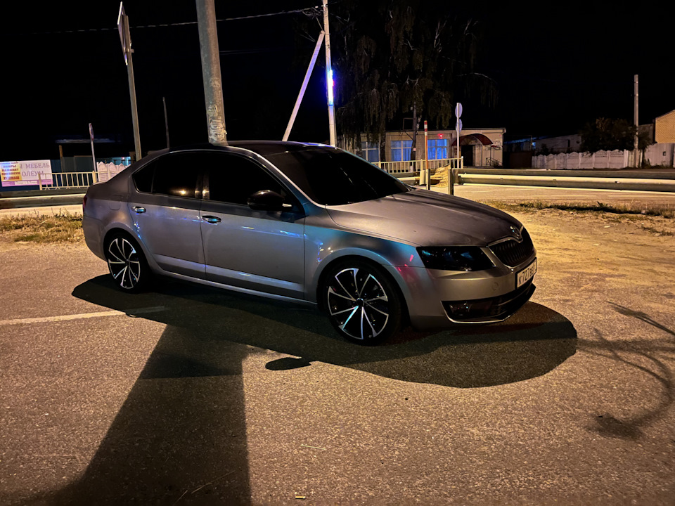

По приезду домой с отдыха сразу же начал искать резину, купил, поехал обувать, не терпелось посмотреть как она на них выглядеть будет, сначала как то не впечатлило, ВЫСОКАЯ, но пружины уже лежали в багажнике и с этим надо было что то делать.
Пружины Технорессор -50 в круг
Позвонил товарищу на сто и на следующий день Шкодарь лежит как надо!

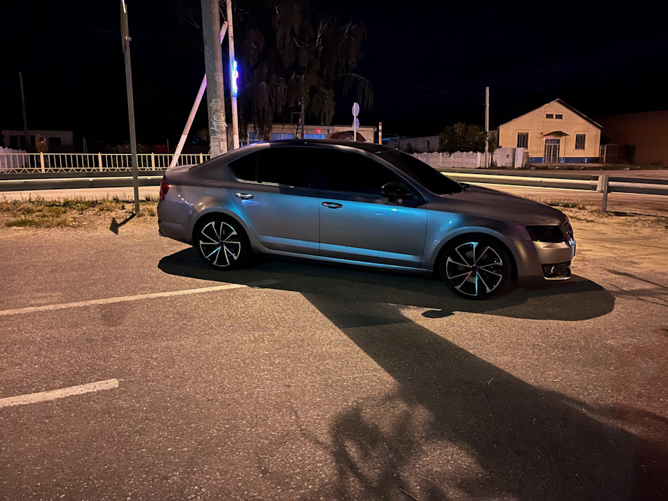

Хороший лук, но судя по второй фотке у вас фары подрезали в сервисе))
Да не, это так сфоткал, просто они чёрные!
Как-то быстро все. У меня легла как надо через неделю после замены пружин…
Отбойники надо было сразу подрезать, так как она сначала на них ложится и не опускается ниже
Отбойники укороченые ставил вместе с пружинами. Первый день вообще ездить ссыкотно было, машина прыгала из колеи на встречку. Даже хотел всё назад откатить. на второй день уже получше, на третий день схождение отрегулировал и только на четвёртый или пятый день она окончательно села. Потом пришлось опять на сход-развал переть. Как-то так…
Всё сделал сразу, потом на развал заехал, всё ровно)))
Большинство через это проходит . Ставят техноресор, счастья полные штаны сначала, восторг и т.д . Но спустя какое то время уже пишут, что это говно редкостное и лучше бы сразу по уму сделал (
Ну я не из тех людей, меня такая конфигурация вполне устраивает, ставил целенаправленно))) пол года откатал и дальше так же будет кататься
