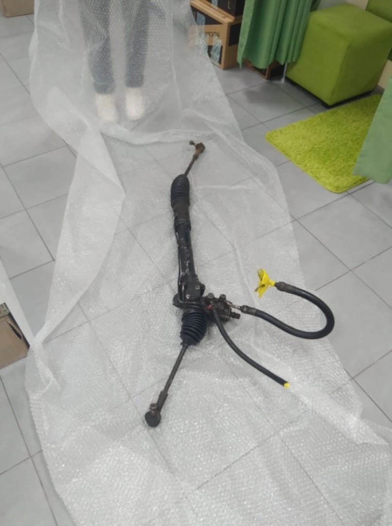

Осенью поменял рейку, брал б/у с рук, а она ведет машину влево (развал делался после установки), надоело так кататься и хочется нормальной живой рейки.
Так вот, вопрос: как двигаться дальше?
— чинить мою рабочую рейку, но с изъяном (руль влево крутится слишком легко и не возвращается и машину ведет влево, но ездить можно)
— купить новую рейку (только я без понятия, какая нормальная рейка, тут тоже нужен совет шарящих)
— либо же опять попытать удачу и купить с рук еще одну б/у рейку
благодарю за любую информацию, потому что вопрос сложный.

Я, как человек который уже 5 реек разобрал, и три собрал) могу сказать что надёжнее купить новую рейку, ну новая она условно, это ребилдовые рейки TRW, других ребилдов я не встречал, на заводе где то в азии их перебирают, ну мнения разняться, у кого то ходят, у кого то ходят мало, мало ходят есть мысль что это из за не правельного масла и из за кривой установки, масло надо не тупо атф, а для реек минералку, по вязкости текучести и прочим характеристикам чтобы оно совпадало с рекомендованой АТФкой типа F/G, либо специальна жидкость для гидрореек так и называется.Устанавливать тоже надо уметь, вернее деликатно прокачать, на вывешеной оси, без нагрузок резких, заливать самотёком, погонять рулём в холостую, можно снять
провод с катушки и просто покрутить стартером как при измерении компресии, потом уже только заводить, и давать насосом давление, и доливать до уровня.В бюджет укладывается, ещё и останется на парочку бу реек авось повезёт, Сейчас у тебя скорее всего установлена такая же TRW рейка, она считается базовой на рестайловых машинах, давления в контурах там не регулируются, ибо это величина постоянная на них и в ручную не регулируется, на более старых Кам рейках КОНТУРЫ регулируемые в ручную. Короче мой вывод уж коли есть "новые"заводские ребилды в наличии и бюджет с запасом, то бери её, они все одинаковые там не ошибёшься в выборе. Единственное конечно могут подсунуть какую то редкую рейку из старой оперы, но это тоже не плохо они попроще и понадёжнее)

это получается если ее отрегулировать, то она исправна будет, а не как я думал, что ей плохо, хотя масло гура немного ссыт, за месяц литовцах ушла активной езды
ну поэтому и крутится она по разному в разные стороны, что не отрегулирована по контурам, но регулировать только на стенде надо с монометром, и желательно спец ключиком а не отверткой, ссыться значит где то сальнику какому то кирдык, а сальников там много уплотнительных, если само тело рейки цело, то её ещё скорее всего можно сделать, но повторюсь место ей в музее, либо это хорошо и в тему собирая старую двуху до 77года, но вообще рейка тяжёлая очень ей убиться можно её снимая, я бы отмыл и на стенку повесил)
по номеру не могу пробить trw это или нет
по картинкам что дают номера это Трв) их ребилдить проще всего, поэтому их и ребилдят) так что пофигу какой паковщик их продаёт, они все из одного завода…Gelzer за 14 с копейками на картинке как раз Трв рейка.

Так, рейка то регулируется, правильно, что ведёт, у меня на месте руль крутился в одну сторону, это нормально. Перебрали, потом отрегулировали (делов на пять минут с регулировкой) и всё
а об этом я не подумал, просто она еще ссыт маслом немного, подумал ей уже плохо
Ей плохо. Я пошёл по пути скупки б/у реек и дефектовки их в разобранном виде вместе с подрядчиком.
