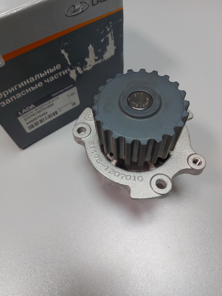

Не так давно я писал пост о охреневании от цен на комплект ГРМ и о неизбежной скорой замене оного.
Пробег подходил к 190 тысячам, на 200 тысячах планировалась замена ремня, но что-то пошло не так.
Вернувшись с вахты и забрав машину с гаража, после месячного простоя последней — поехал на замену масла.

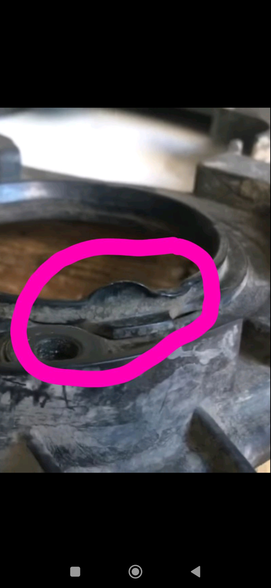

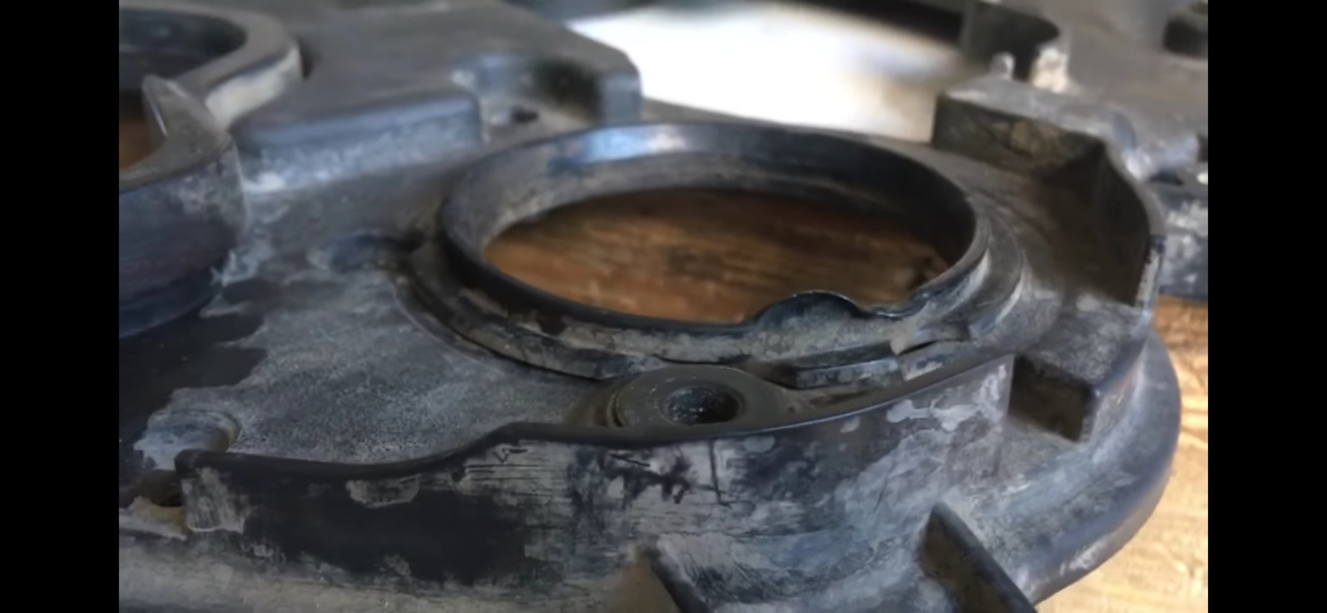

И все бы ничего, не позови меня мастер и не показав один нюанс:

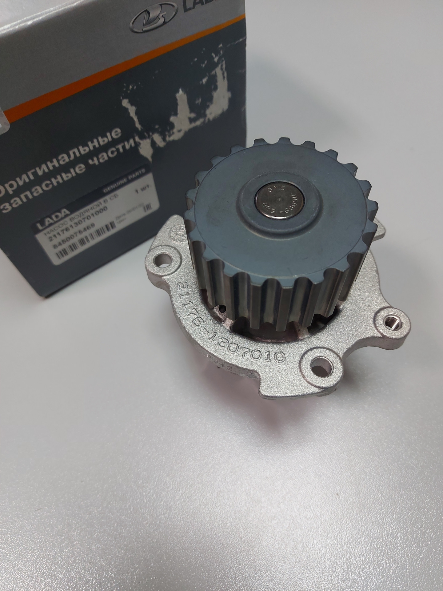

Приуныв от данного зрелища позвонил знакомым гаражным спецам, заехал в Лада Деталь за комплектом Gates и помпой, да поехал менять.
Помпу взял такую же, Лузар Турбо с керамической крыльчаткой. Предыдущая отходила хоть и всего 40 тыс, но та, что была до неё – показала себя хорошо. Решил рискнуть ещё раз.
По крайней мере опыт использования "оригинальных" помп меня научил не пользоваться последними, так как у них куда-то испарялась крыльчатка за 50 тыс километров.
Вот такая сумбурная история.
Всем ровных дорог!

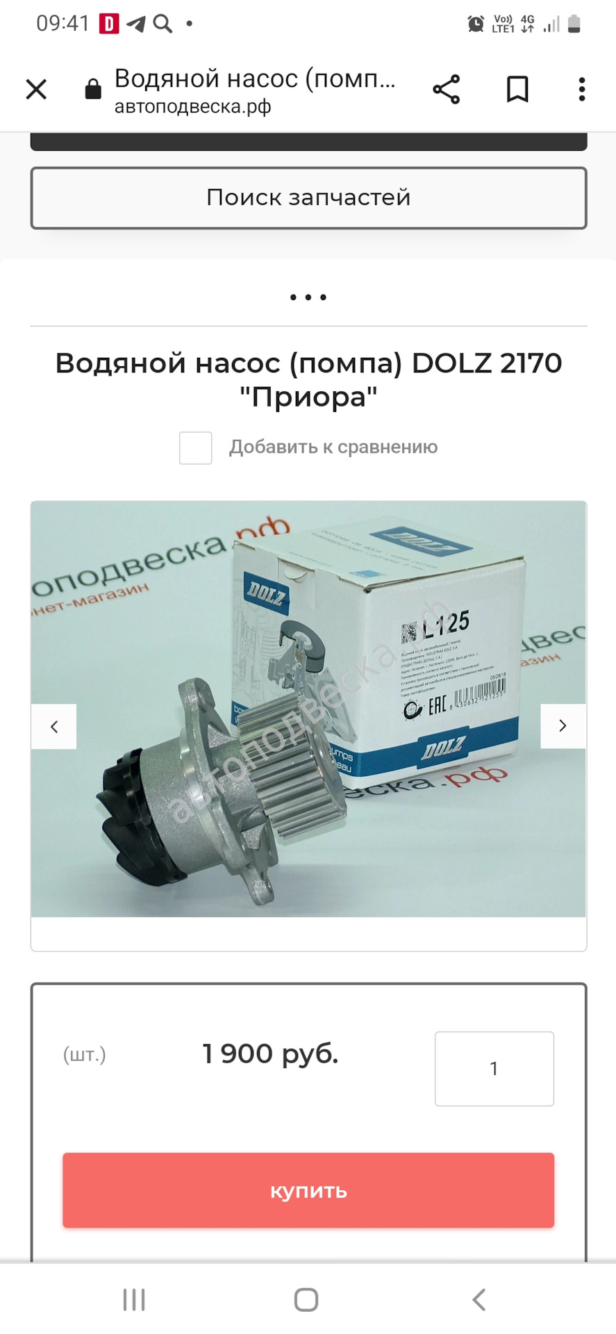

Как на счет помпы дааз? Я на нее посматриваю, металл крыльчатка, норм цена.
Поставил себе такую 20 тыщ пока полет нормальный, цена 1200, я меняю самостоятельно, так что ценник на замену не страшен
Вот и я с этих соображений хочу ее попробовать. Смазку дополнительную добавляли?
Нет, но там есть болтик)))

Ну вообще Лузар делает отличную продукцию. Следят за своим качеством. И как грустно читать о том, что их помпа отходила всего 40 тыкм. Чёт поставщик сальников подвёл, чтоли 💁♂️
Может антифриз не тот был, или смешивание антифризов? Неправильная установка или выработка штока?
Ну да ладно, и на солнце бывают пятна. Думаю такие случаи единичны.
Если б я покупал, я б тоже Лузар взял. Ну хотя есть ещё ТЗА, группа ОАТ(лада имидж), и родные Ладовские помпы.
Только не Китай. Только не Китай!
Антифриз не мешал, меняю регулярно вместе с ГРМ, лью Синтек G12.
Помпа побежала через дренажное отверстие.
Ну да, это сальник. Ну чё, бывает! Главное что без последствий типа клина 😉

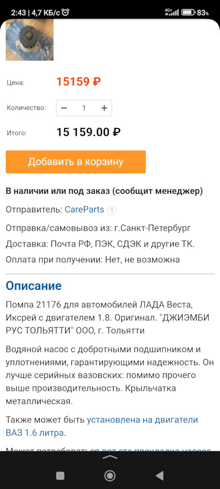

На 1.8 двигателе с железной крыльчаткой, и срок службы заявлен до 180к км. Может стоило такого типа
Жаба душит, такая помпа до 24 февраля 2022 года-то стоила больше 10 тыс, а сейчас даже представить боюсь)
Но она стоит своих денег.

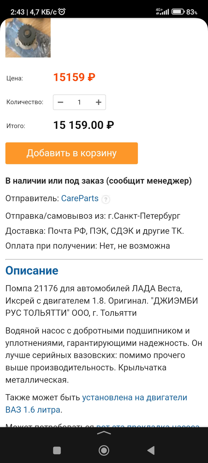

10000 за помпу, золотая похоже, запчасти да как были так и остались.)

13к на Ozon с доставкой GMB от 1.8, хз так 3к стоит помпа от 1.6. вопрос сколько ты их сменишь за 180к, учитывая опыт последней 40к пробегу и по суммам выйдет +/- столько же, а еще работа по замене каждый раз…
Я для себя когда придет время менять все же думаю ставить от 1.8 по крайней мере нареканий на нее не встречал, а на эти Лузары, Морелы, ТЗА сплошь и рядом
Так и есть. Обычные помпы некоторые меняют по два раза в год, если это посчитать по деньгам это даже дороже выходит в итоге, но большинство об этом даже не задумываются. Я для себя решил в рулетку не играть а сразу взять GMB, на днях поеду менять
Подскажите, пжл, артикул gmb для 1,6 мотора
21176130701000

Ну вот она идёт на все Вазовские двигателя, неважно 1.6 или 1.8. Только там кожух немного надо подточить, у 1.6 выемка под дренаж, её надо ножечком убрать
Я имел ввиду, что возможно она еще выпускается под другим артикулом для других авто, и мб ценник дешевле
Нет других.
