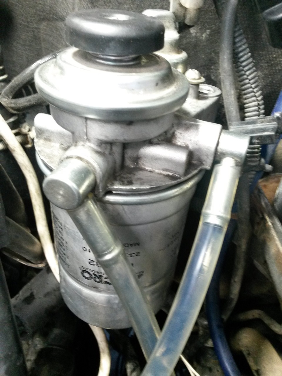

1. Диагностика на наличие воздуха в магистрали.
На рынке покупаем прозрачные топливные шланги на 6мм (обратка) и 8мм (подача)
Меняем родные на прозрачные, можно без хомутов — держатся отлично
-Обнаружение воздуха в подаче, как правило говорит о вышедшем из строя насосе подкачки.
На форуме есть информация, что вместо родной (и очень дорогой) "лягушки"
можно поставить от Hyundai/Kia 31970-4F200 — вместе с фильтром два рубля с копейками.
Фильтр с прозрачными шлангами выглядит так:

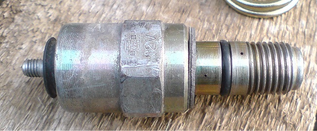

2. Проверка внутричерепного давления и работы электро-клапана обратки (клапан только на мицубах)

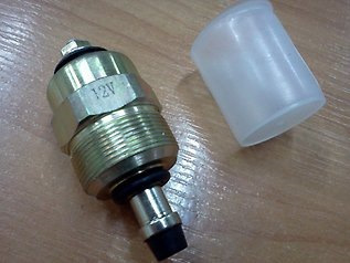

Электро-клапан стоит под диафрагмой турбо-корректора и как правило имеет зеленый защитный колпачок на проводе питания.
Клапан имеет два "контура", первый это базовый контур обратки, второй — обратка соединяющаяся с подачей насоса.
Второй контур используется при запуске/прогреве, сбрасывает теплую салярку на вход насоса, а так же обеспечивает сброс "мощности" при сбросе оборотов двигателя и
коррекцию работы автомата опережения впрыска топлива при разгоне.
Первый контур — одно отверстие на клапане (ближе к резьбе)
Второй контур — четыре отверстия по кругу.
Контура между собой разделены резиновым кольцом.

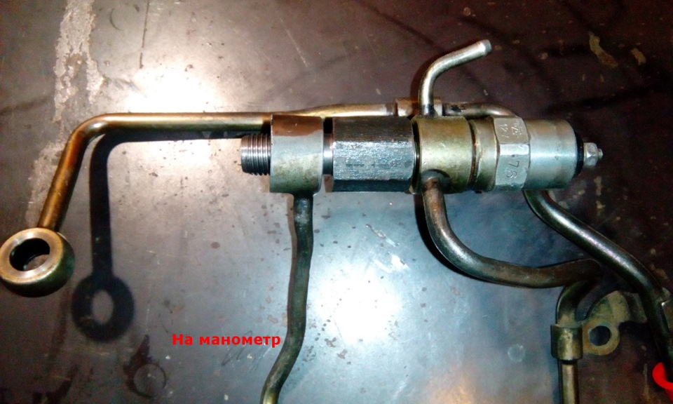

Для проверки давления и работы клапана нужно перед клапаном поставить манометр (переходник поможет сделать знакомый токарь)

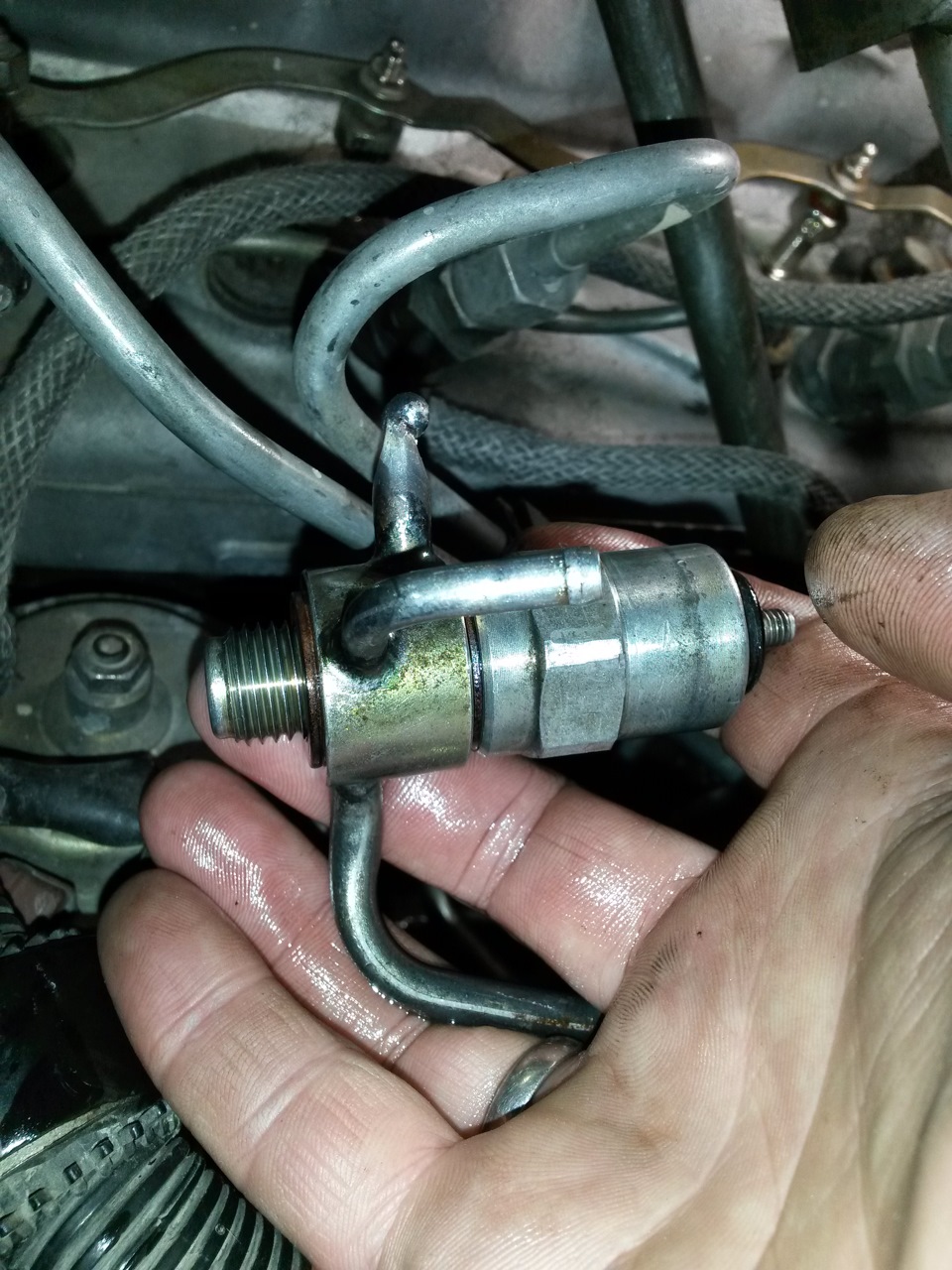

Вылечить клапан очень легко без каких либо спец инструментов — мы будет его просто глушить.
Новый он стоит довольно дорого, а без него система надежнее, на многих машинах с аппаратурой Bosch он попросту отсутствует, стоит жиклер (первый контур).
Собрав небольшую статистику по форумам зарубежных и наших дизелистов, я понял, что у 90% старых машин он не работает должным образом.

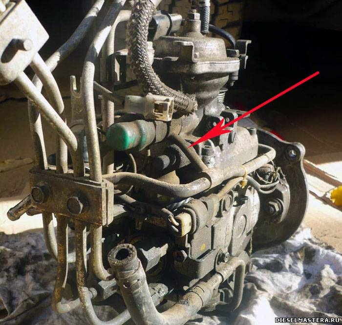

На фото ниже стрелкой показана перемычка между обраткой и подачей, которую нужно разрезать и заварить/завальцевать.
Второй контур отверстий на эл.клапане нужно просто закернить наглухо.
В дальнейшем при установке, питание клапана подключать не нужно.
Должно получиться вот так:
Результат — значительно! добавится динамики и мощности.
Но в дальнейшем я все же рекомендую заменить этот клапан на самодельный жиклер с отверстием 0.5мм (так будет правильнее), обязательно отрегулировав вн.давление!

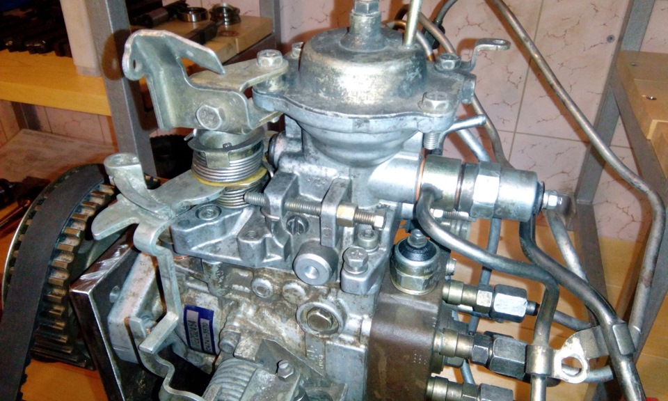

Расположение клапана — рядом со штуцером входа трубки подачи топлива.

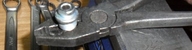

Для регулировки используем установленый ранее манометр, регулировка происходит пробиванием (молотком) вниз серцевины редукционного клапана.
Пробиваем вниз — увеличиваем давление.
А теперь, что делать, если вы переборщили с давлением :)
-снимаем клапан
-зажимаем в тисках и продолжаем пробивать серцевину дальше вниз, пока снизу не выскочит стопор (не потеряйте!)
-вынимаем поршень, пружинку и пробиваем серцевину обратно вверх
(не в коем случае не делайте это на клапане в сборе! -повредите пружину и клапан)
-собираем в обратном порядке, проверяем что поршенек работает (надавить иглой) и ставим на машину.
-повторяем регулировку

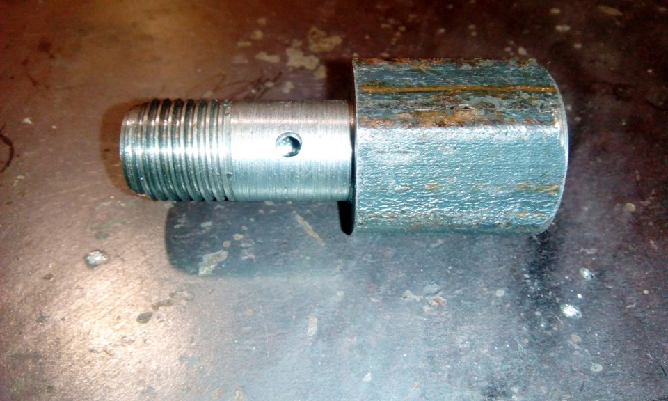

Многие спрашивают про переходник для манометра и куда его ставить.
На фото ниже штатное расположение трубки и клапана (освежим в памяти)
Теперь сам переходник который нужно выточить
В итоге должно получиться что-то похожее:
Предвидя вопросы про трубку для манометра, отвечу сразу: брал/резал от такого же насоса.
А так, для токаря это еще на 5 минут работы…

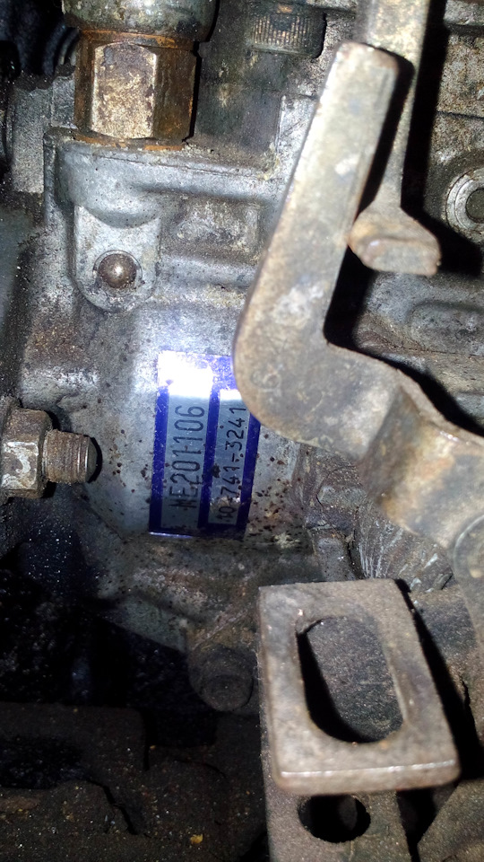

По вопросам тест-плана для вашего насоса пишите в личку, для этого нужен номер насоса (Bosch, Zexel, Denso) + Ваш Email куда выслать тест-план.
Просьба не просить выслать отдельную информацию из ваших тест-планов, тест-план высылаю целиком

Если совсем решили избавиться от клапана, то делайте вместо него болт/жиклер с отверстием 0.6

Здравствуйте. А вы случаем не знаете номер этого самого клапана, что у вас на фото. У меня такой же под зеленым кожухом стоит, хочу заменить.И второй вопрос, что это за клапан на фото ниже, с какого он мотора.
Номер эл.клапана обратки дописал в конце статьи, а то что на фото выше — это клапан отсечки плунжера с вашего мотора

А трубку снять на установленном насосе реально? Или только на снятом? И чертеж жиклера вместо клапана где посмотреть можно?
Реально, чертеж снимите со своего клапана, диаметр отверстия на сброс 0.5-0.6мм

Здравствуйте покажите пожалуйста редукционный клапан на тнвд (на фото). Где он находится? Реально ли его снять не снимая тнвд с машины и как выглядит спец ключ?
Спасибо!

Фильтр я себе определил довольно удачно Лягушка от 2с-3с тойоты и 158 фильтр тоже тойоты а так же нисано фильтра по резьбе на эту лягушку подходят… сразу много проблем ушло. На дэлику 1 в 1 по креплениям все встает. 158 используется почти на всех тойотах дизельных. А тойота фильтра 158 мые есть везде…

подскажи из этого клапана выходит три трубки 2 глушим одну оставляем так?
Глушим ОДНУ, ту, что показана стрелкой на фото.

Добрый вечер ! А имеется тест план на данные тнвд ;: 104741-3370 и 3324 первый у меня стоял а 3324 стоит и кушает около 19 л
Добрый вечер, есть на оба насоса.
Мыло в личку

Подскажи пожалуйста где именно перед клапаном нужно ставить манометр.
Между насосом и клапаном (кольцом трубки подачи)
Делаете переходник (у токаря), и в итоге клапан вкручивается не в насос а в ваш переходник.
Ну а в переходник либо штуцер вварить, либо если найдете еще одну трубку обратки, то использовать ее для отвода на манометр, как то так.
Спасибо теперь все понятно.

ZEXEL ME201700; 104741-3323
Ответил в личку

Нет ли случайно фото самого редукционного клапана? Мой трактор перестал ехать. Его просто не разогнать. Хочу попробовать поднять давление. С обратным клапаном вроде все птнял. А вот про редукционный не очень
На последнем фото как раз редукционный клапан.
Больше фоток в гугле по запросу "редукционный клапан тнвд 4м40"

Можно подробней как закернить второй контур отверстий? На самом клапане простучать пробоем?
Именно, керном рядом с отверстием, с двух сторон — "заклепать дырку"

там сеточка еще в клапане есть, у меня забита была на половину, похоже было на бумагу из фильтра.
Привет. При забитой сетке Эл. клапана создавался вакуум в топливом баке? Т. е. при открытии заливной горловины было шипение? И как повлияло на работу движка очистка этого клапана? У меня похожая проблема с DrRaider . Мицубиси делика 4м40 едет как 0.5 л чахотка.
