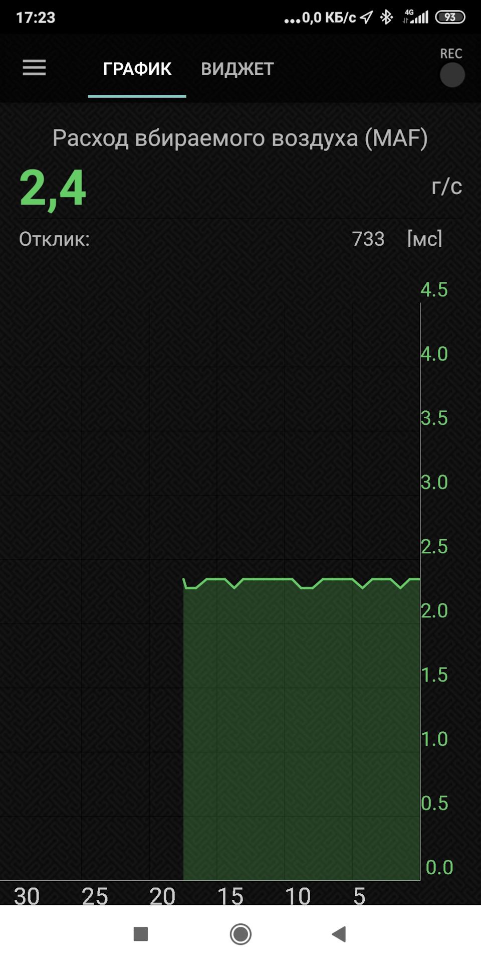

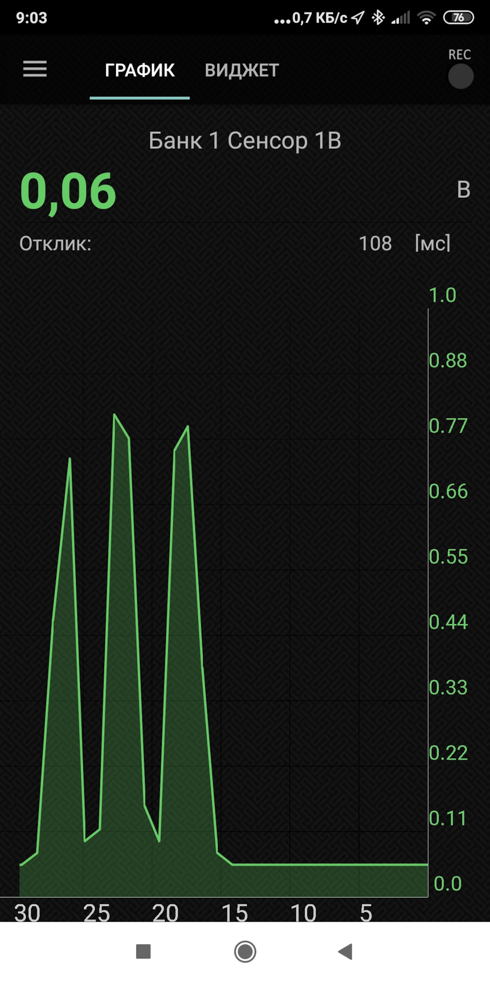

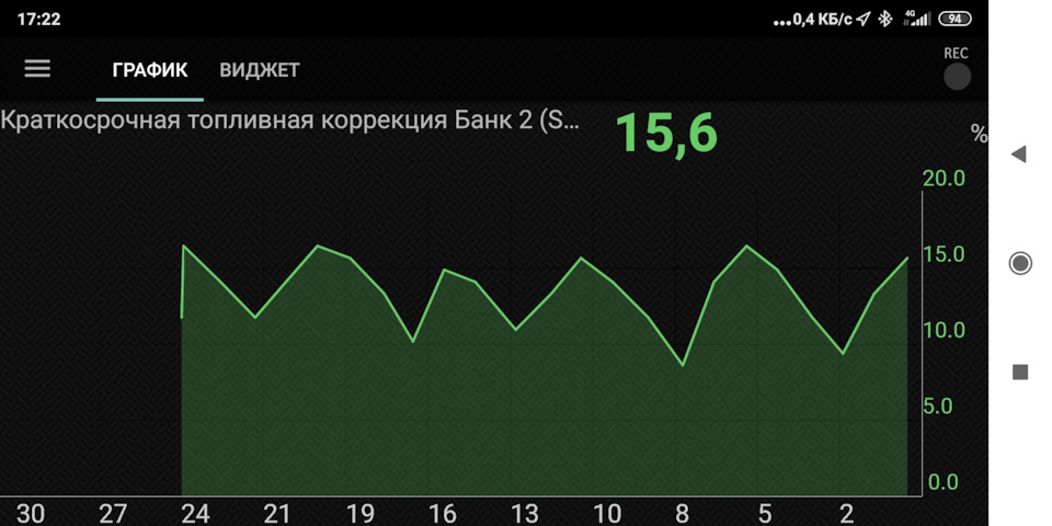

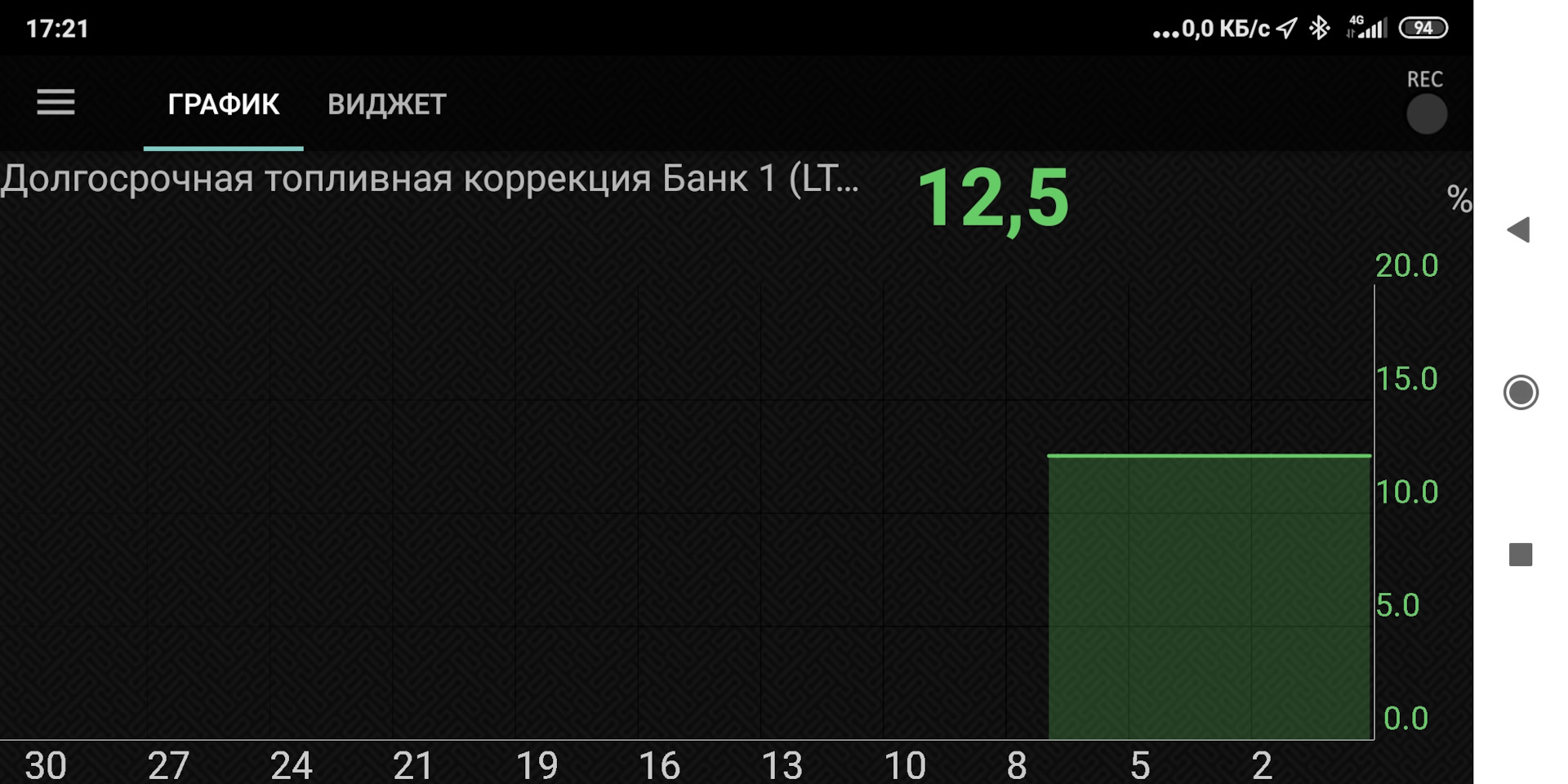

В поведение машины что-то изменилось. Расход вырос, трясло на холодную, потом уже и на горячую на хх иногда. В общем лезем диагностировать… В итоге:
Отсюда следует что где-то большой подсос.
Собираем дымогенератор версия 2.0. Работает с помощью сигарет и компрессора для подкачки шин.
Один сосок с нипелем, другой без нипеля. В тот что без нипеля вставляем сигу (подожженную и немного раскуренную) изнутри, снаружи надеваем шланг от вакуумного усилителя тормозов — снятый с вакумника конец. К соску с нипелем подключаем насос. Между ДМРВ и партубком воздушным (можно между дросселем и патрубком) вставляем пакет и зажимаем патрубком (чтобы воздух не уходил). Включаем насос и палим откуда идет дым. Нужна 2-4 сигареты.
Вот на видео видно что происходит.
Резинки ставил год назад. оригинал — походу подделка. при снятии они были дубовые. треснтые. некоторые рассыпались. Покупаем новые. не оригинал.
По совпадению недавно на авито были куплены новые оригинальные вв провода за 1700р. Провода идеальные, поменял сопротивление — на всех идеальное.
Едем в сервис все менять. При замене когда отключали топливный шланг от рампы (машина была заглушена минут за 5 до этого) топливо не брызнуло. никакого давления там нет — следовательно регулятор давления топлива под замену. При промывки форсунок они тупо не промылись))))) Распыла нет ни на одной… 2 протекают — налили в верх карбклинера — он уходит, налили еще — еще ушел и снизу капнул… Форсунки приговорили под замену так же. В итоге прокладку впускного коллектора поставил б/у, все равно ща снова снимать форсы заменять. Далее ищем форсунки покупаем и меняем. Сейчас коррекции выровнялись, тряска ушла. Далее будет пост про замену форсунок и регулятора давления
