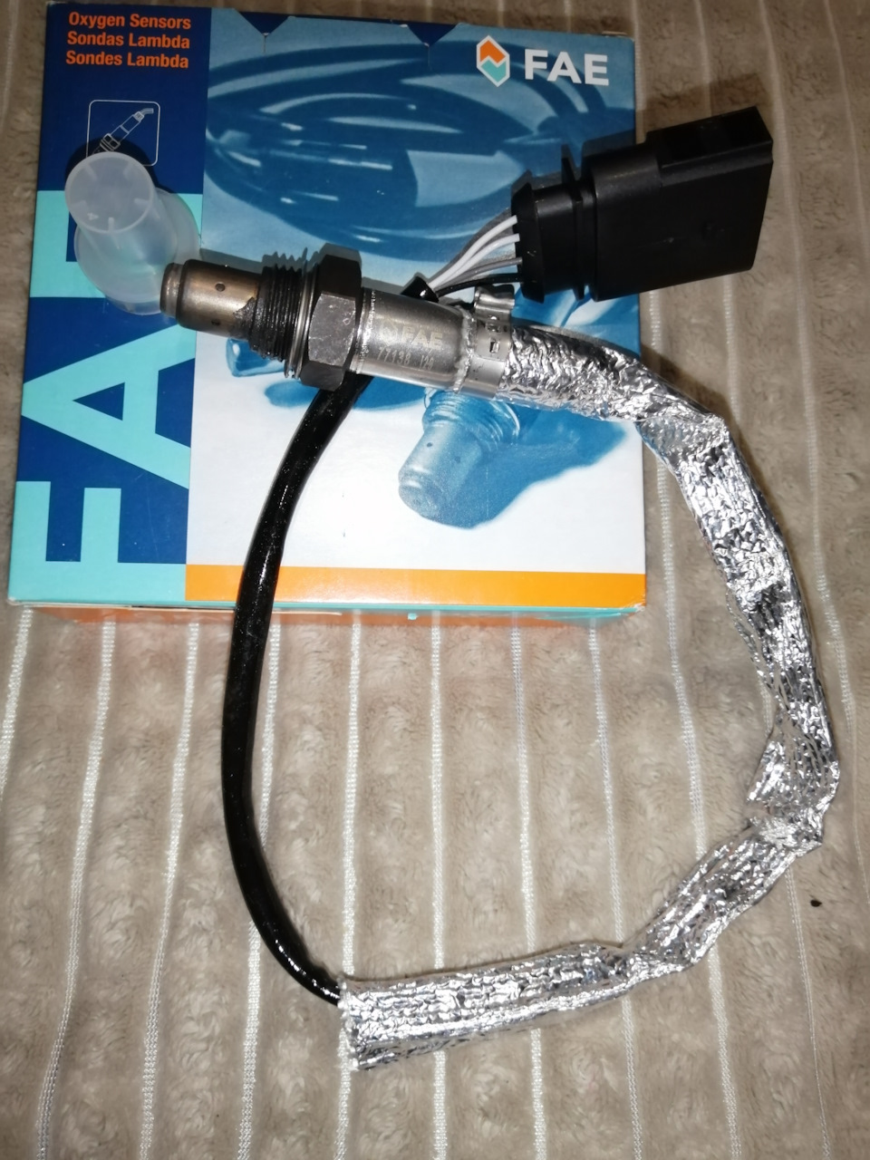

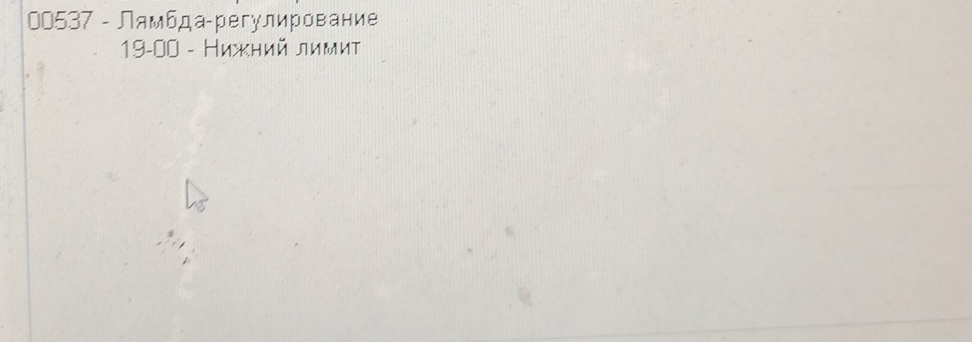

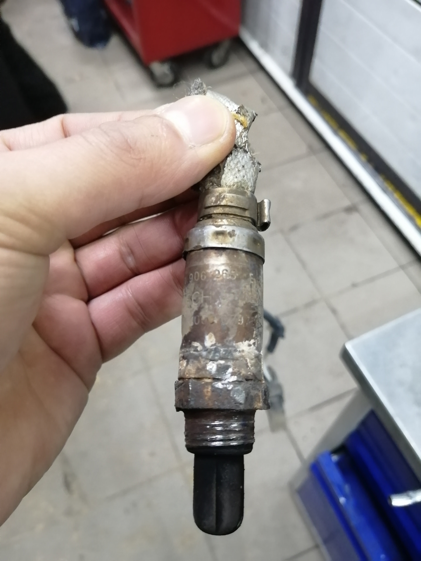

Всем добро! Давно нечего не написал) наконец то дело дошло до лямды! Ошибка по лямбды давно у меня стоит! (19.00 нижний лимит) так катаюсь давно! расход так особо не большой но вот тяги нет! машина тупит не едет разгоняется очень медленно как будто с зади машины прицеп! То разгоняется нормально то тупит! Короче заменил лямбду как и все с трудом! пришлось нагревать с горелкой! и после 40 минут мучение наконец то смогли открутить! Использовали спец ключ для откручивание лямбды! Думаю будет полезно такая информация, будут вопросы напишите.

Ну ошибка по корекции не сразу вылетает, надо километров 50 проехать, может и больше, у меня именно по смеси километров через 100 вылетала
Ошибка кстати по смеси, лябда вышла за предел регулирования, скорее всего и новой вылезет через 30-40 км, смотри корекции в 32 группе, хота если эбу симос то такой группы может не быть

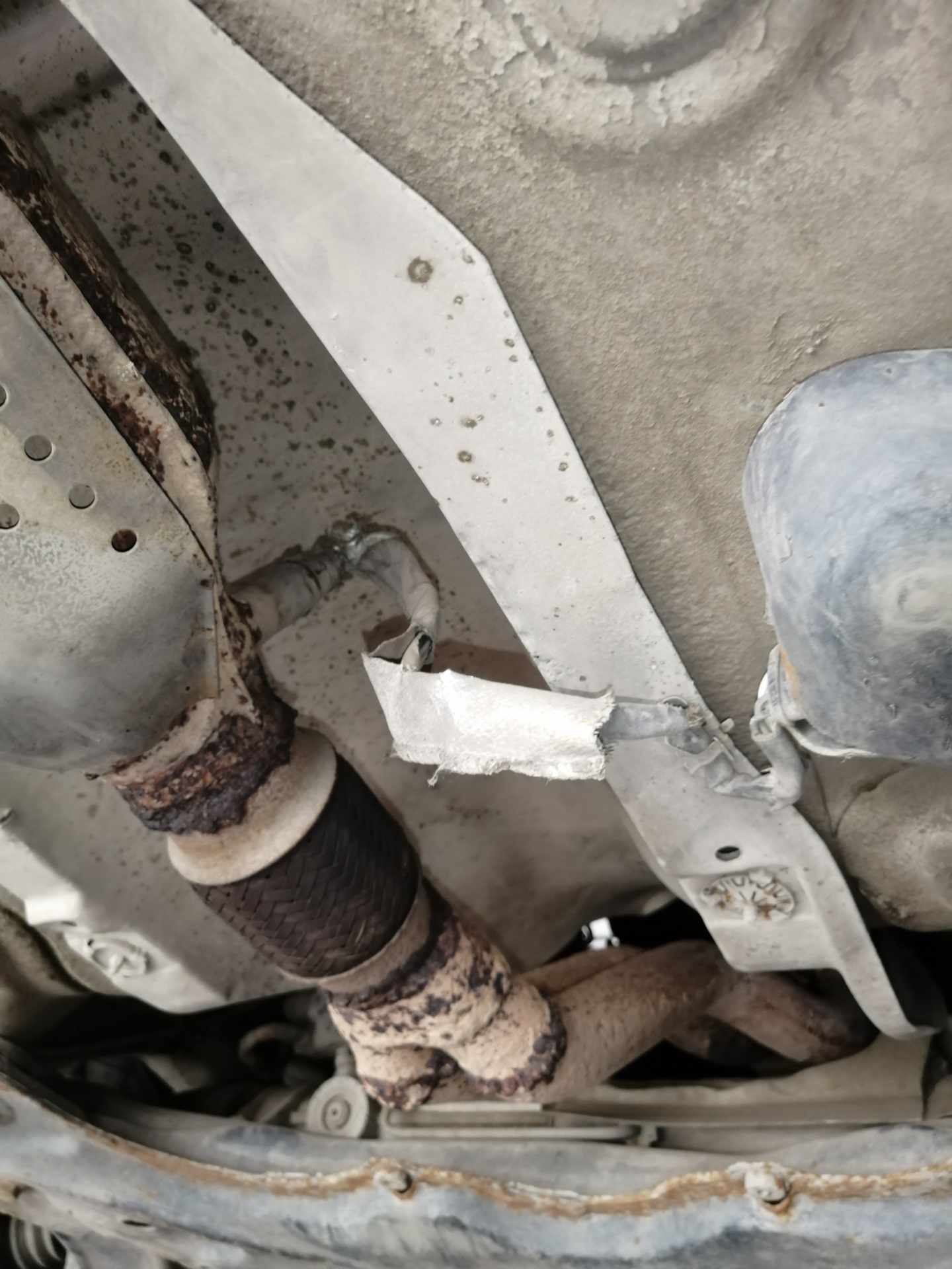

Ты сам гофру переносил вниз, или купил такую. Как по вибрации ?
Можно щтатный колектор со шкоды купить, там нет нет этого огорода у колектора, гофра стоит в низу
На шкодах на акл также площадка с двум гофрами у выпускного коллектора если только с другого ДВС

Нет я нечего не трогал покупал так, вибрации нету вообще. Там должно стоять 2 маленькие гофры место этих поставили одну и не каких проблем.
Должно вверху стоять две
Ну должно да, а стоит одна гофра да и не каких проблем)
