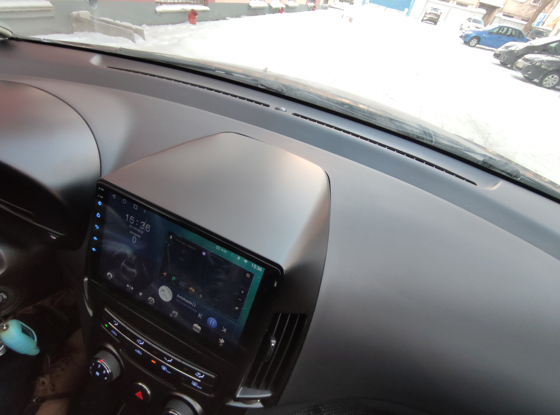

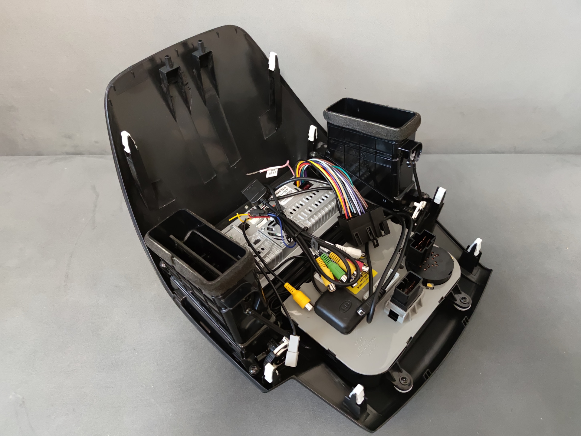

Всех с наступившим 2023 годом! Перед новым годом заказал себе на АлиЭкспресс андроид магнитолу. Брал версию на 6гб оперативки и 128гб встроенной памяти. Магнитола идёт сразу с переходной рамкой и в подарок камера заднего вида ( камера ужасного качества, пришлось докупать отдельно другую)Устанавливал всё сам, все переходники идут в комплекте, колхозить ничего не нужно . Установка магнитолы заняла полтора часа, а вот с камерой пришлось повозиться чтобы протянуть провода без снятия заднего бампера. Переходная рамка встала как и у всех не идеально, со стороны пассажира в верхнем углу есть небольшой зазор.Магнитолой полностью доволен, звук отличный, навигация, блютуз, камера заднего вида, всё работает отлично.

Разъемы от стандартной магнитолы подошли или перепаивал?
Всё подходит без переделок.

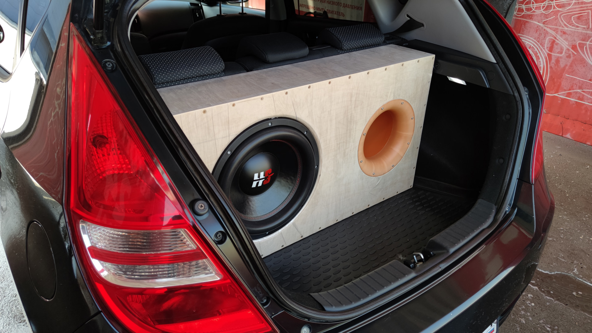

Бедная машина без багажника)
Что она бедная. В багажнике есть место, а если нужно то откидываешь спинки задние вместе с коробом и полноценный багажник получается.

А, он тонкий, ну тогде еще ниче. Хотя дроч с музыкой и сабами вроде вышел из моды и остался только на приорах
Я без Саба не представляю музыку в машине. Хоть маленький в закрытом компактном ящике, но должен быть. Я уже 18 лет катаюсь с сабвуферами, было штук 15 разных, без Саба совсем не то пальто.

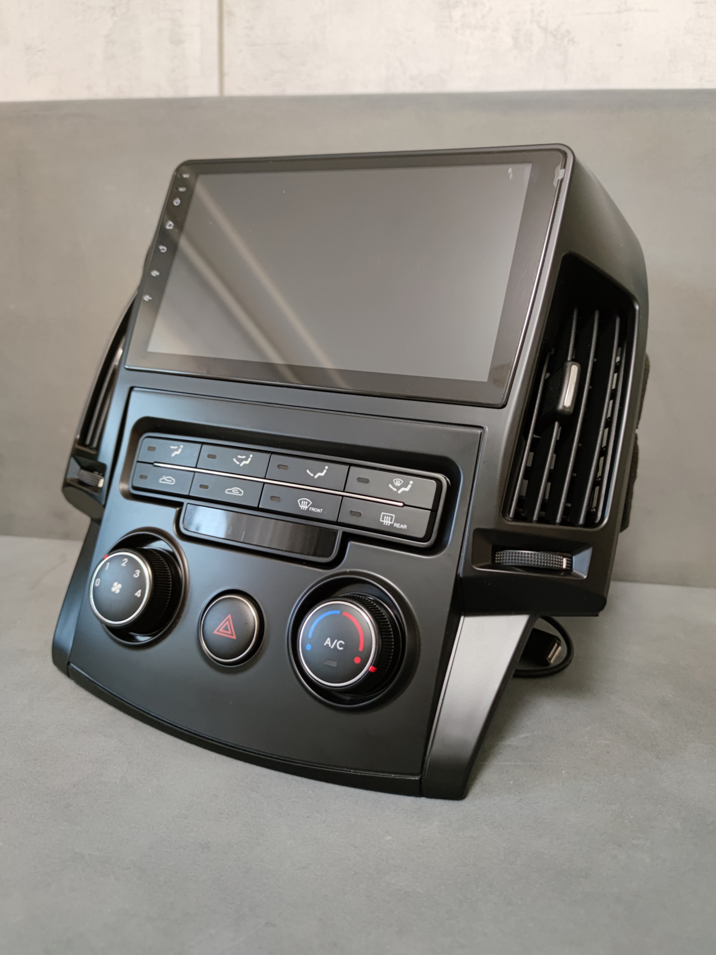

Все таки рамку делают под другие крутилки печки получается, они чуть больше и никакого зазора
Рамка тож с щелью в торпеде 😃
