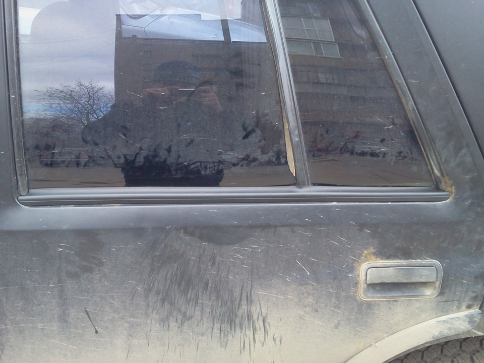

Купил бархотки от ВАЗа и стал колхозить, свои вообще все сгнили, да и от них по дверям пошла ржа, где то сгнило!Я думаю уж лучше так, чем вздутые родные!

У меня на правой восьмёрошная встала как родная c подрезкой, а на левой пришлось немного подбить внутрь на двери то место куда она одевается и нечего дождевые капли слизывает резинкой.
От классики они другие, это от 08.А не вырезал потому что буду покупать новую форточку со стойкой, ну или саму стойку если отдельно продаются!У меня вся стойка сгнила!Как поставлю, так потом вырежу!

А чем подгоняли торцы по радиусу ?
Канцелярским ножом, на глаз!
Так же сделал не нарадуюсь)) передние от ваз2108 задние ваз 2109)

От сейлора китайского уплотнители с передних дверей к нам на задние с небольшой подрезкой, с виду как родные
А на передние двери от Сэйлора будут короткие ?
Короткие, надо доставлять кусочки у зеркала

Так а от ВАЗа от задней двери с вырезом под стойку чего не поставил?
В смысле?что я не вырезал под форточку?
От ВАЗа есть же уже с вырезом под стойку.От классики.Да почему не вырезал тогда.
