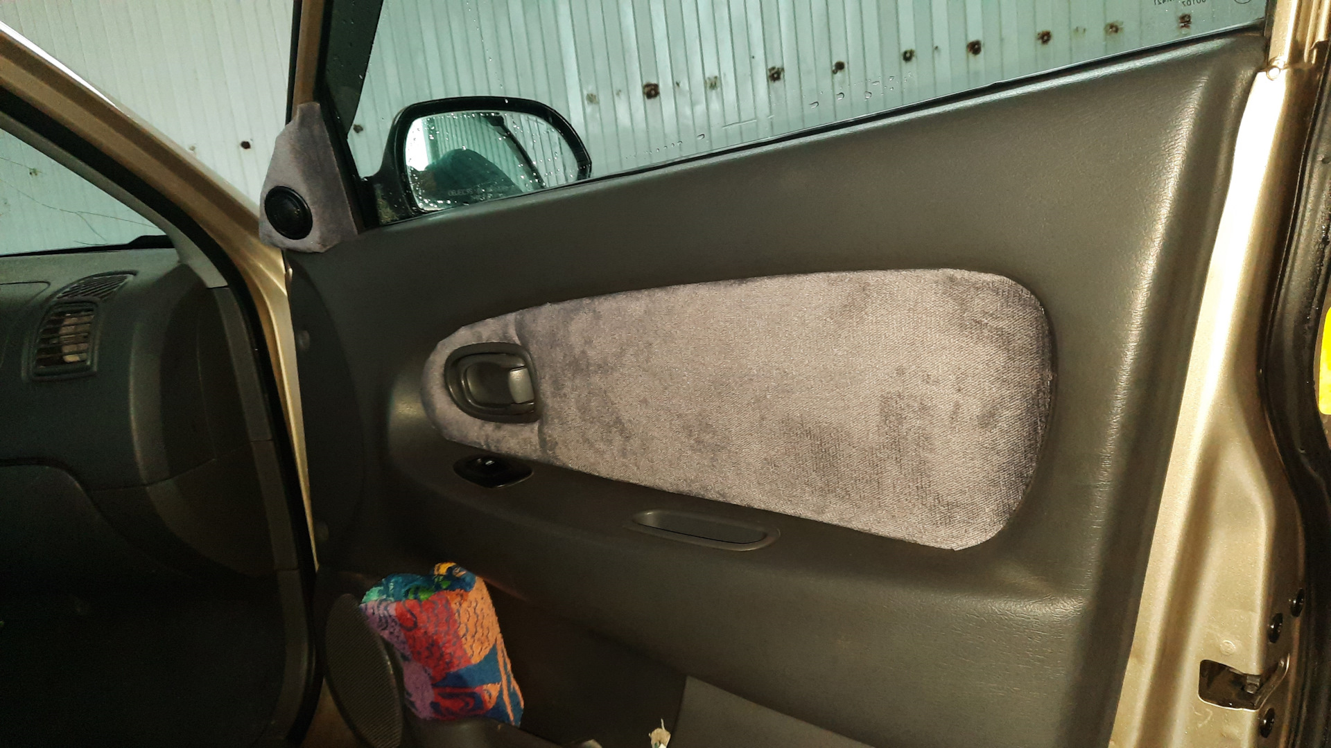

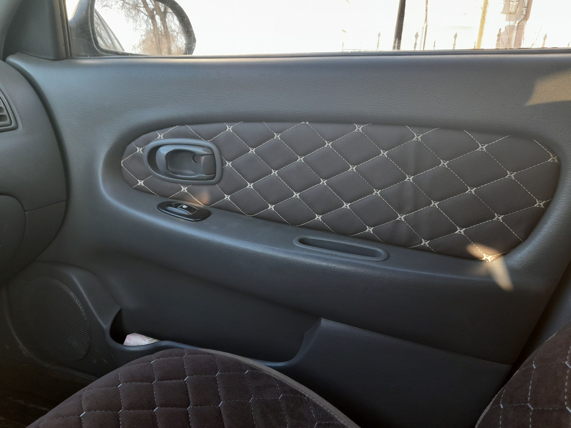

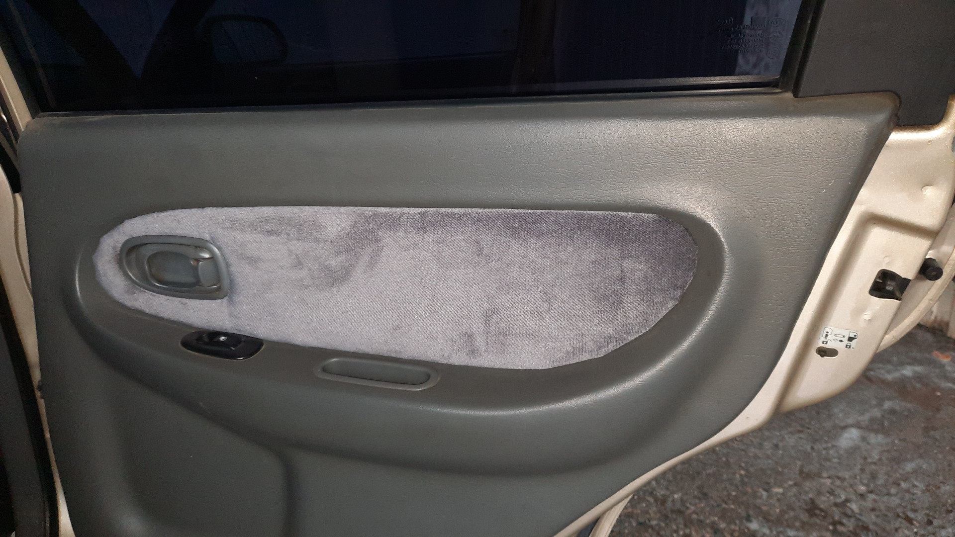

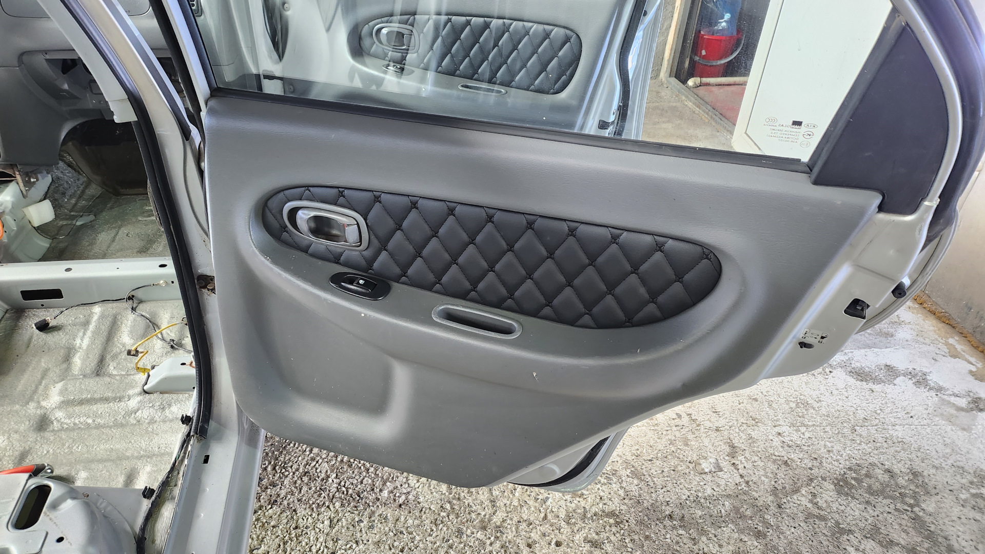

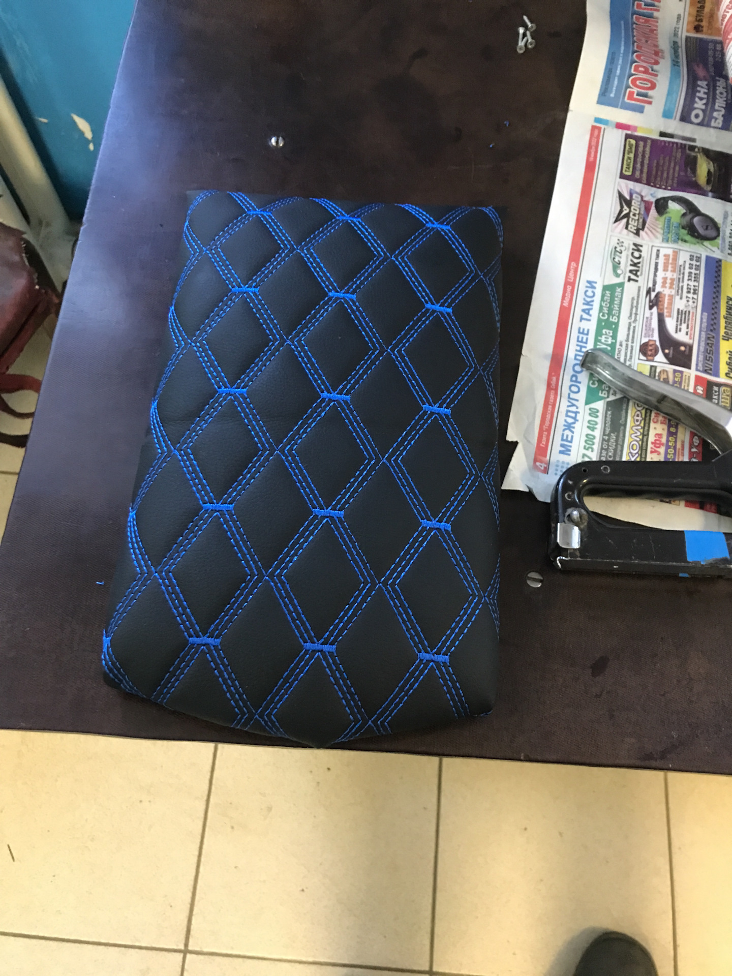

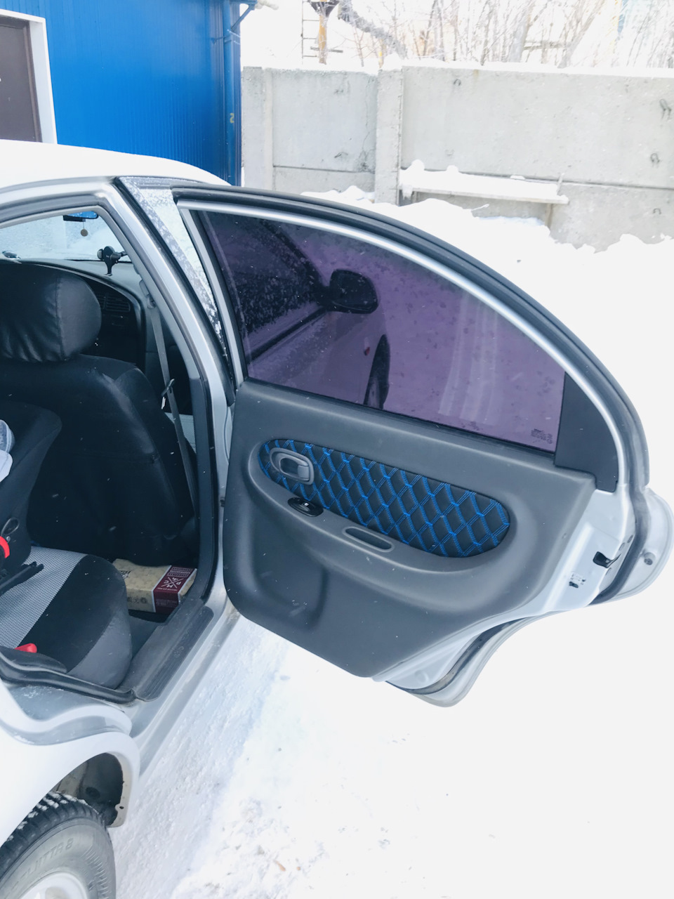

На самом деле, ничего сложного ну и 6 часов работы 😃
Купил материал на WB (если надо кину ссылку)
Снял карты и погнал чудить. Клеил на Титан, поскольку другой не подойдёт, главное замерить по старой и оставить для натяжения место, впритык не резать! Более подробно распишу когда будет время

Когда ромб по человечески выглядит
Благодарю 🤝
Мне кажется этот вариант более симпатичнее
На вкус и цвет)

Переделал дверные вставки.
И ещё осталось на перетяжку уголков боковых зеркал . там поставил пищалки

Старый снимал материал?
Да, конечно
Титан, которым плитку дешманскую с плинтусами на потолок клеют?
www.wildberries.ru/catalo…rgetUrl=GP&size=141485806
Ну да он самый. Спасибо.
Синяя строчка, хорошо смотрится!
Благодарю 🙏🏽
Тоже свои на выходных перетягивал, правда по времени на много быстрее, всего 2 часа и клеил на космофен
По цвету тоже долго межевался, такой или синий))))
А насчет космофена, основа была из паролона, поэтому даже пробовать на космо не стал, сожгло бы точно…
По времени, на работе делал, отвлекался😃
Ну и 6 часов это со снятием и установкой карт обратно посчитал
У меня тоже из поролона, тоже думал что сожжёт, но попробовав на кусочке материала понял, что всё будет отлично)
Ну буду знать теперь 👌
