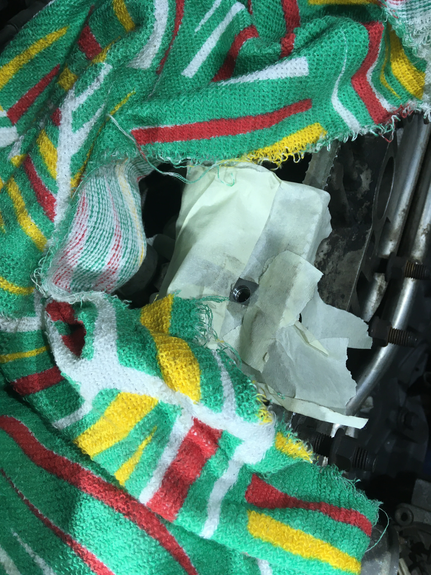

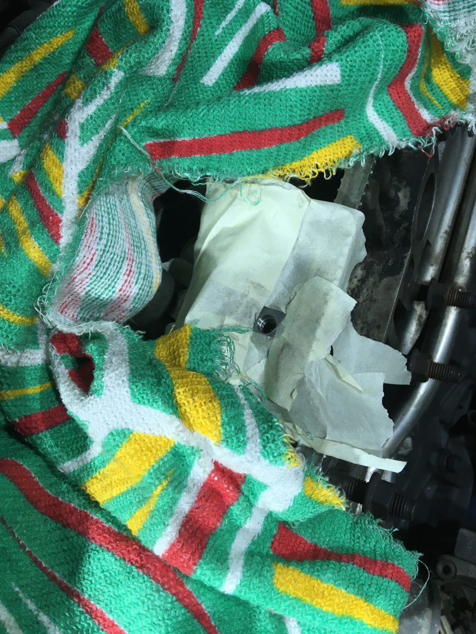

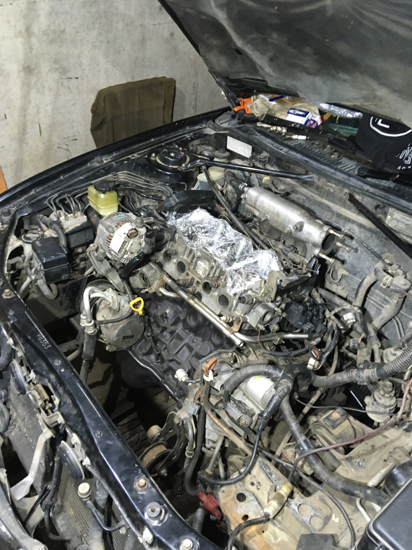

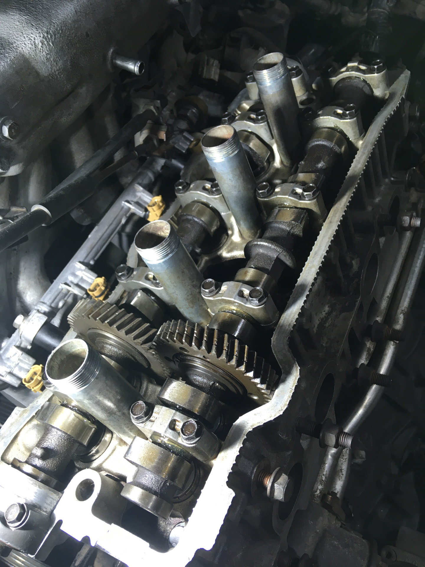

После успешной регулировки клапанов осталось все собрать, залить жижи и запускать. Начал с установки распредвалов, взвёл шестерню, протянул впускной вал, ставлю выпускной, протягиваю и на одном из бугелей срывается резьба… Самое что интересное снимал и ставил распредвалы я уже раз 10 и соответсвенно протягивал эту резьбу, она изначально вызывала подозрение, потому что болт шёл туговато, но все затягивалось, поэтому я не стал рисковать и прогонять резьбу. Очень расстроился в этот день, так как планировал много чего сделать и встрял из-за этой резьбы. Ну что поделать надо восстанавливать. Единственный и достаточно надёжный способ восстановить резьбу это пружинный ввертыш. Но тут Тойота подкинула прикол, резьба для бугеля М7, которая насколько я понял единорог среди резьб. Найти на неё ввертыш или набор та ещё задача, в наличии ни в одном магазине не было, только под заказ и ждать не меньше недели. Ну что пошёл расстроенный домой, не зная что делать, так как ждать этот набор не вариант, но тут поискав в инете нахожу набор для резьбы М7 в наличии и недалёко от дома, но был один нюанс, цена в 3000р. Ну другого выбора не было, пришлось брать. На следующий день пошёл восстанавливать резьбу.
Скажу ещё, что такой ввертыш достаточно надежная штука, если закрутить болт в алюминий и попробовать сорвать, то хана придёт резьбе, а вот уже с ввертышем скорее хана придёт болту, чем что-то случится с резьбой.

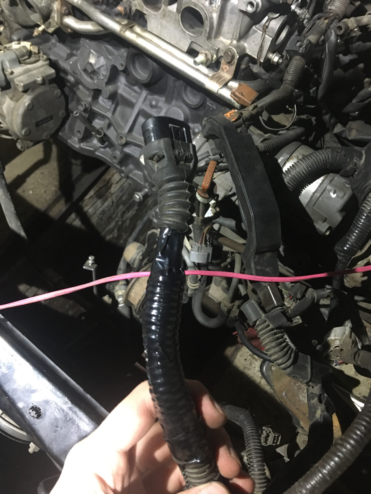

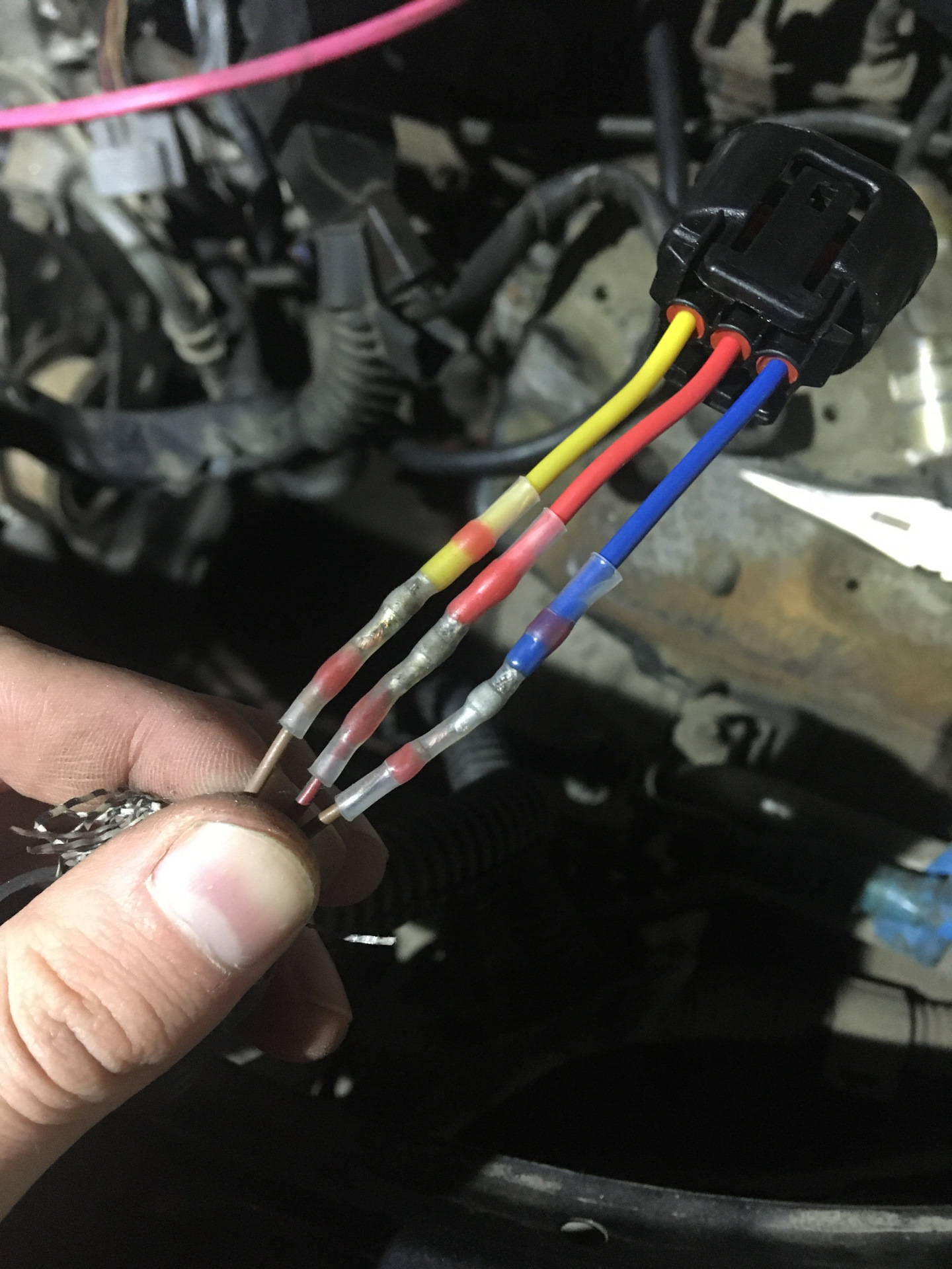

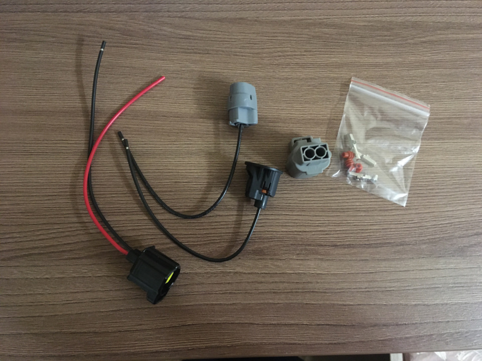

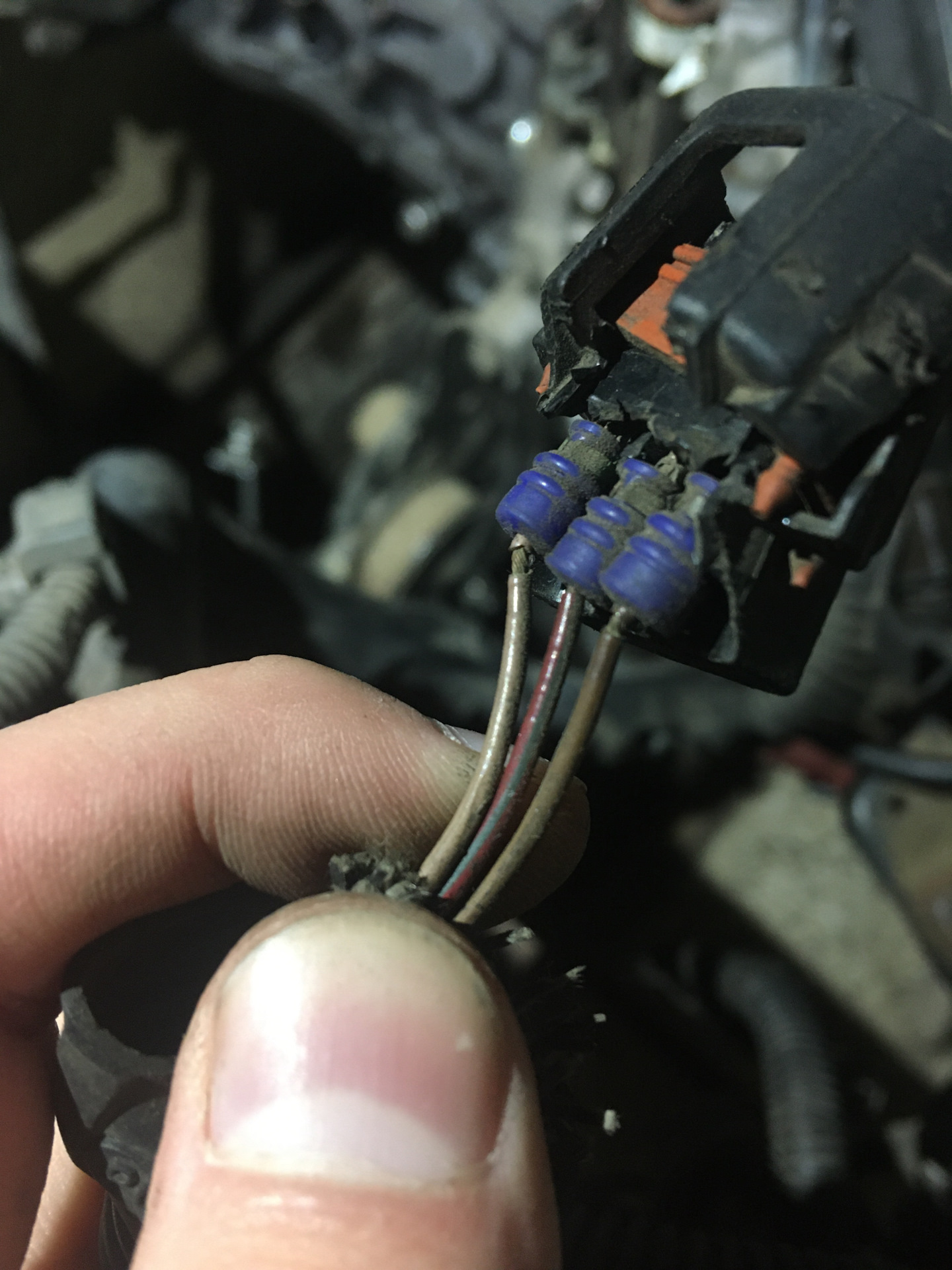

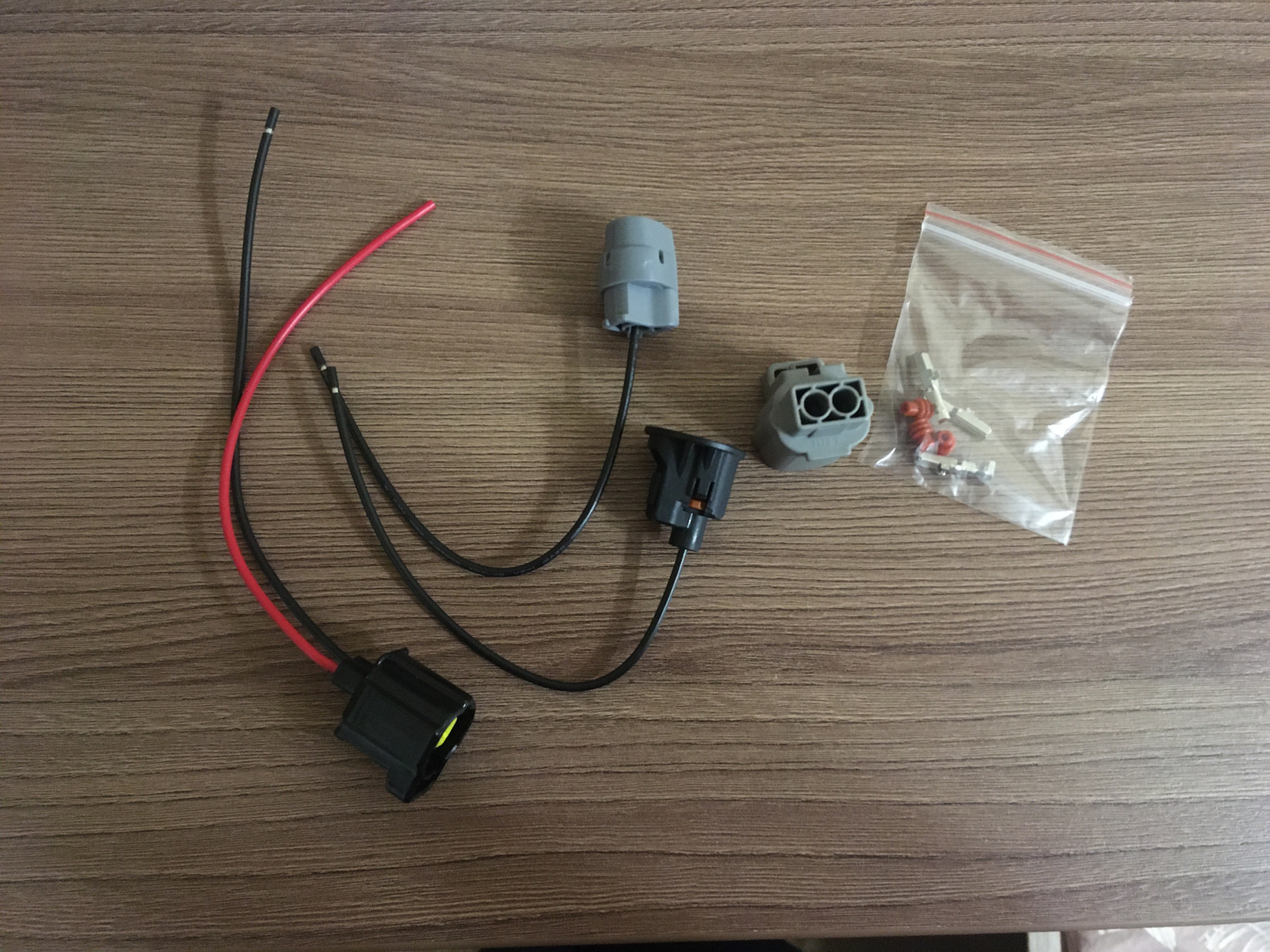

Ладно ещё одна боль позади, можно собирать дальше, поставил по мелочи навесное и решил восстановить разъемы на датчики и генератор, так как провода разъемов на датчики переломились прям возле фишки. Сначала думал что получится наростить провод и запиновать, но разобрав фишку на датчик давления масла понял что пластик весь высох и рассыпается в руках. Фишку на генератор я купил уже давно, а вот фишки на датчики пришлось заказать с алиэкспресс, так как в городе продавались по 500р за штуку, а на али каждый стоил до 100р.

👋🏻 собираюсь ввертыш делать на батиной 7афе. Не подскажешь пожалуйста шаг резьбы М7 = 1, или 1,25?)
На моей голове 1,0 был
Спасибо👍🏻 от души 👍🏻👍🏻👍🏻
разъёмы хорошо сделал, да и ввертыш тоже )
