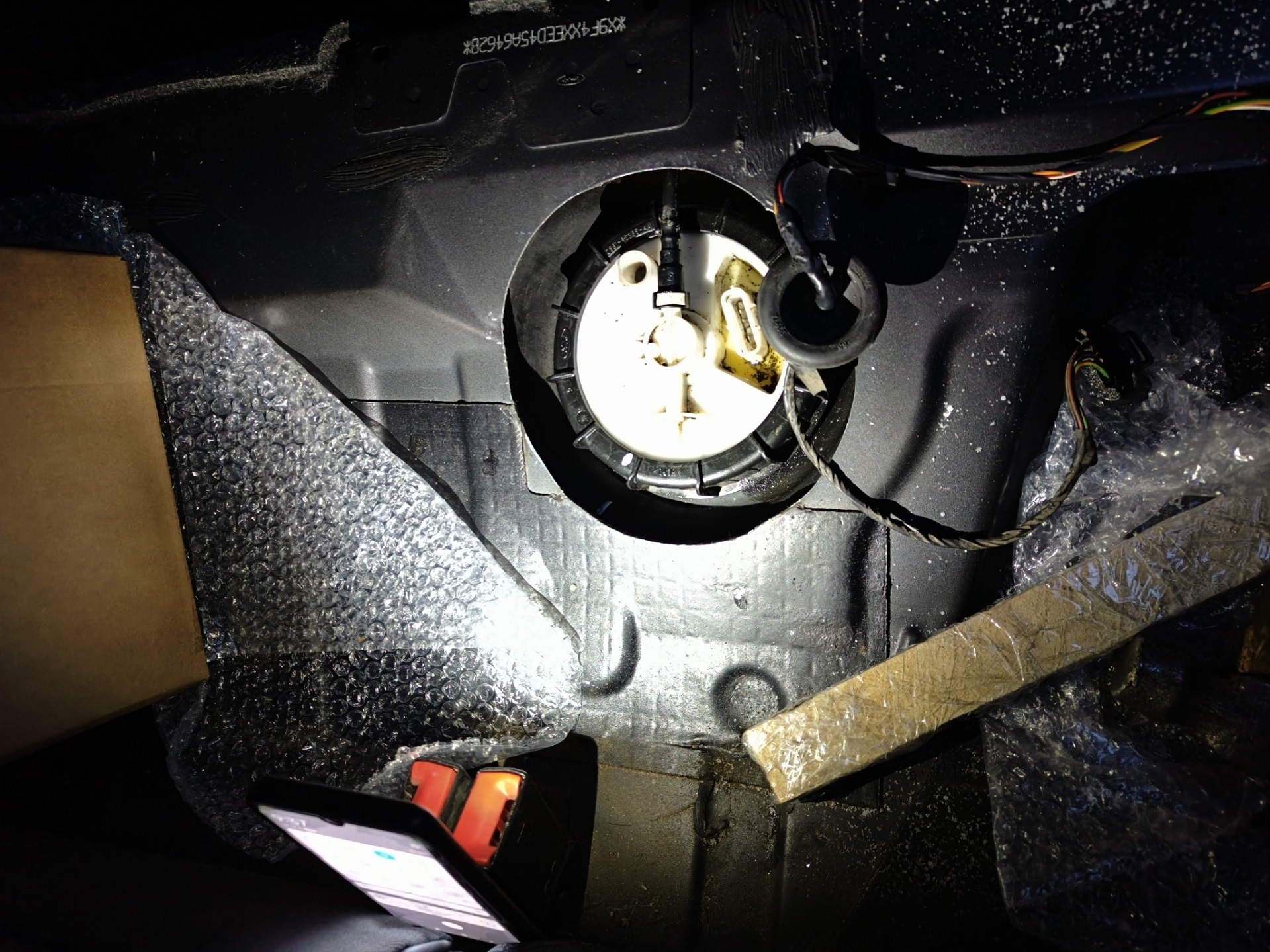

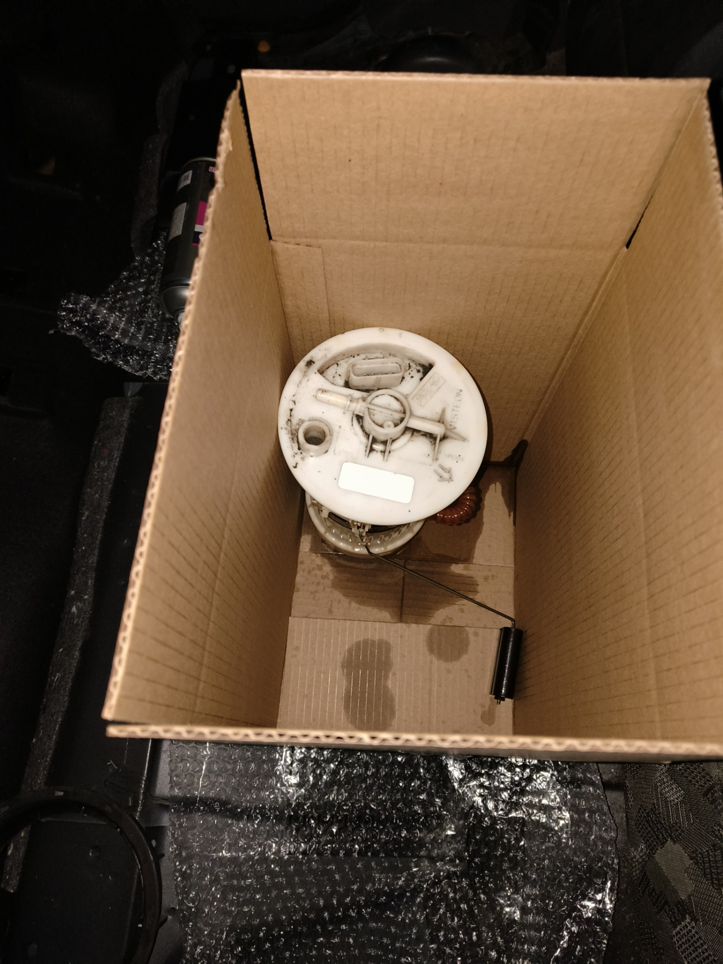

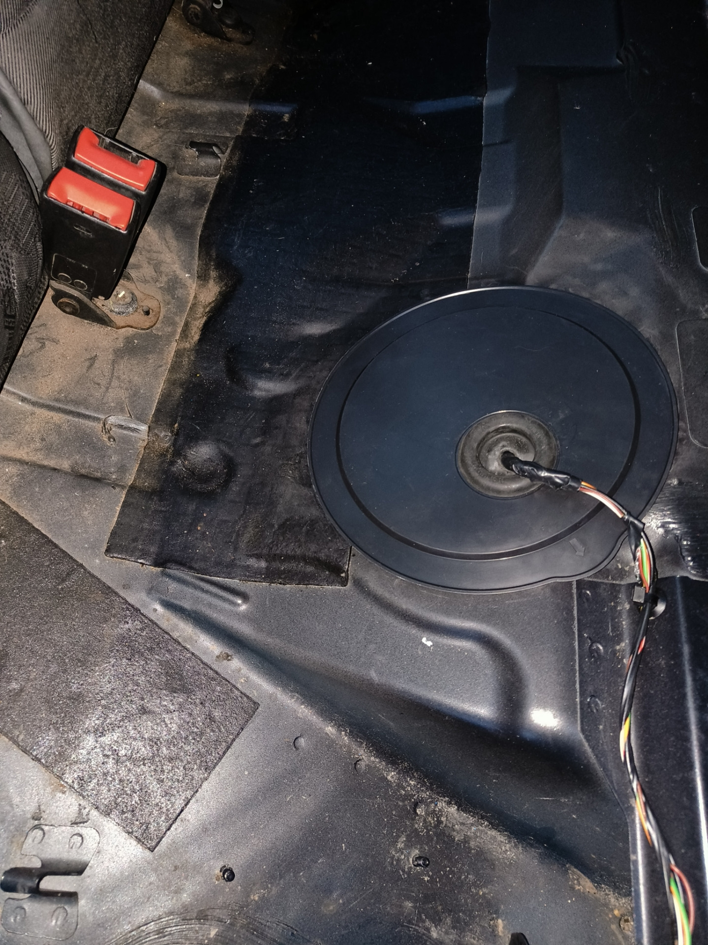

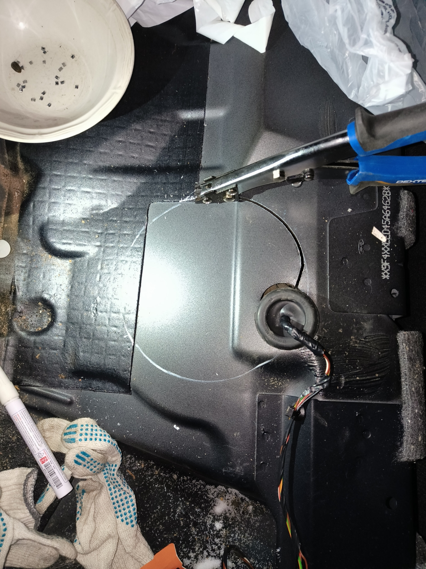

В один из дней прогрел машину, машина завелась как обычно, поработала минут 10. Потом я её заглушил и отошел на 15 минут поделам. После этого сел снова в машину, она завелась и заглохла секунд через 10. И всё стартер крутит и никаких признаков жизни. Выдернул свечной провод, с помощью запасной свечи проверил искру, искра есть. Помучал еше немного машину толку ноль. Потом только осенило, что при повороте ключа, не слышу звук жужжащего бензонасоса. Проверил предохранитель, реле…всё целое. Скинул трубку с топливной рампы, а там сухо, стало окончательно ясно что сдох бензонасос, хотя никаких симптомов не было, машина всегда заводилась, не дергалась, не тупила при езде. Насос сдох в один миг…хорошо не в дороге. Поменял бензонасос в сборе…всё заработало. Менял вырезая лючок под сидением, получилось довольно таки красиво.( благорадаря куче статей тех кто с этой поломкой уже сталкивался). Родной насос отслужил 285000 км.

Классно вырезал, не могу найти такие ножницы, можешь скинуть ссылку иенно на такие?
Чтобы поменять насос, можно было и снять бак, зачем кузов резать?🙁
Выхода не было судя по посту
Возможно.
Deegs
Какой смысл снимать бак? Когда один раз сделал качественно? Снять бак это как минимум нужен подъемник, а за это платить нужно, да и потом сделал он хорошо, а не как рукожоп которые машину кромсают как консервную банку
Я бак и без подёмника и ямы снимал, просто вывесив машину повыше. А резать кузов ради одного раза, такое себе…
Резать кузов звучит так, как будто лонжерон отрезали) Если тебе в прикол бак снимать то дело твое снимай, если есть возможность избежать это, то лучше избежать)
Deegs
Сам не поклонник этого метода, но тут сделано по человечески. Считай завод
Я не про то как сделано, то что человек сделал не «варварски» — молодец, не к его рукам и труду претензии, а к самому методу. Резать люк, ради того, что бы появляться там раз в несколько лет, такое себе.
А зачем с завода установят люк?
Deegs
Люк 9447207000
Опрятно 👍
У тебя хоть сразу издох, мой мне целую неделю мозг выносил. На улице не хотел работать, в теплом боксе-пожалуйста. Сделал точно так же.
Тоже неделю мозги любил. Да ещё и в жару. В итоге — по холодку утром доехал до сервиса и заменил со съёмом бака
Отчего крышка?
от hyundai/kia 9447207000
Лючок как заводской, четко смотрится. Где брал ?
от чего крышку такую модную достал?
ну это конечно бомба
MishkaPopov
если бы у меня была такая крышка, то я может и не снимал бы бак вовсе
