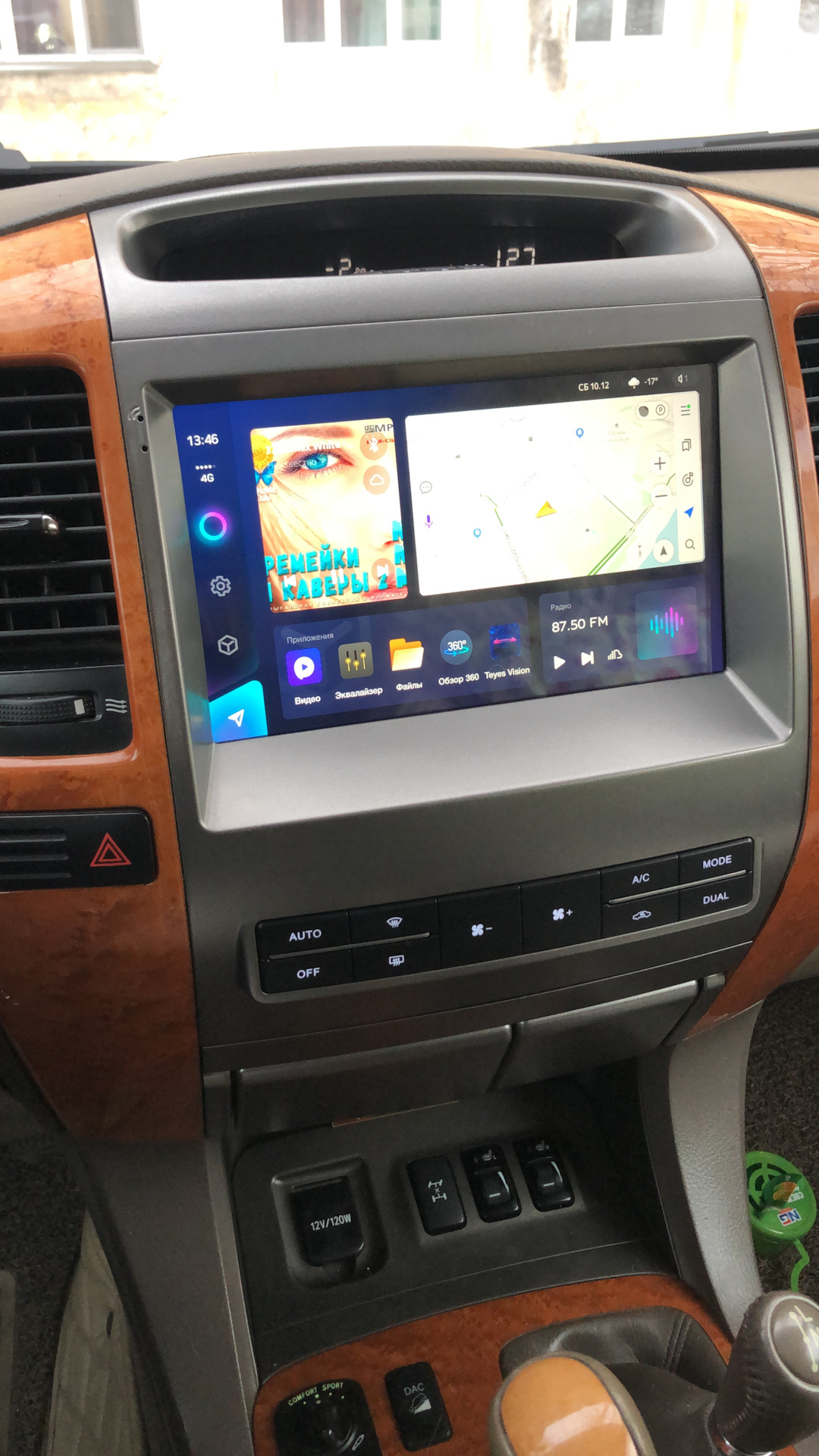

Всем привет.
Очень долго меня мучал вопрос по замене магнитолы. На первое время был куплен ятур. Лексус с сенсорным климатом, год 2005, найти кнопочный климат под него довольно сложно, чтобы установить 2din магнитолу, да и дорого. Продавцы сказали, что бывают редко и цена будет больше 15к именно на мой. Брать хотел Теслу в бум шопе. Но цена за 1,5 года пока я думал, выросла на тысяч 15, а то и больше. В итоге тесла стоила 50/55к. Конечно же я передумал ее брать. Давно приглядывался к Teyes, но не было кнопок климата. Потом в один момент появляется и рамка под наше авто. Пару ребят с клубного чата установили и в принципе довольны. Вот и я решился брать. Не взирая на плохие отзывы о качестве звука. Думал что нибудь обязательно придумаю. И вот в ноябре были неплохие скидки на али. Заказал Teyes cc3, 6/128гб в максималке с доставкой с Новосиба. Обошлась около 21к. Пришла сдэком. Погнал устанавливать.
Всё фишка в фишку, перепутать в принципе нереально. В подарок камера с шикарным обзором и изображением, ночью картинка как днем. По установке ничего сложного, самое проблемное это прокинуть проводку камеры в заднюю дверь через гофру, там придётся попотеть.
Дальше настройка. Очень много настроек Canbus ставят на наши авто и каждый выбирает себе оптимальную. После месяца использования и пробы разных настроек, я вернулся к той которую пробовал изначально. Немного настроил усилитель и убавил максимальную громкость в магнитоле. Стало намного лучше, ничего не хрипит и не шумит. Ниже скину фото, какие настройки стоят у меня.
Первые впечатления. Очень доволен заменой штатного зеленого старого монитора на этот мега мощный комп. Установлен 10 андроид, 8 ядер, 6гб оперативной и 128гб физической памяти. Возможность подключения флэш накопителей по-моему до терабайта. Очень яркий и качественный монитор, с чувствительным сенсором. Через какое то время купил симку с безлимитным интернетом, и магнитола еще больше раскрылась. Она стала полностью независима от телефона. У неё свой трафик, свои антенны. Телефон сейчас в дороге просто отдыхает. Не нужно заряжать его постоянно в авто. Довольно часто ездим в екат и челик. 100-120км в один конец. Стало намного веселее и проще. Морозы пережила магнитола нормально. В -30° я авто не трогал, а вот в -24°/20° все работает адекватно, не замерзает. В общем по характеристикам магнитолы полно информации в сети. Покупкой доволен. Сейчас до заказал еще систему давления в шинах Teyes TPMS, установлю ее на новые 20е колеса к лету. Итак, что могу сказать. Покупкой доволен, с настройками разобрался, но еще не полностью. Возможности андроида в принципе безграничные, всё можно скачать с маркета. Так же свободно подключается мой сканер и можно довольно быстро сделать диагностику авто. Дело конечно каждого, ставить или нет, но я бы рекомендовал однозначно современную магнитолу. Авто реально оживает. Если возникнут какие вопросы, обращайтесь.

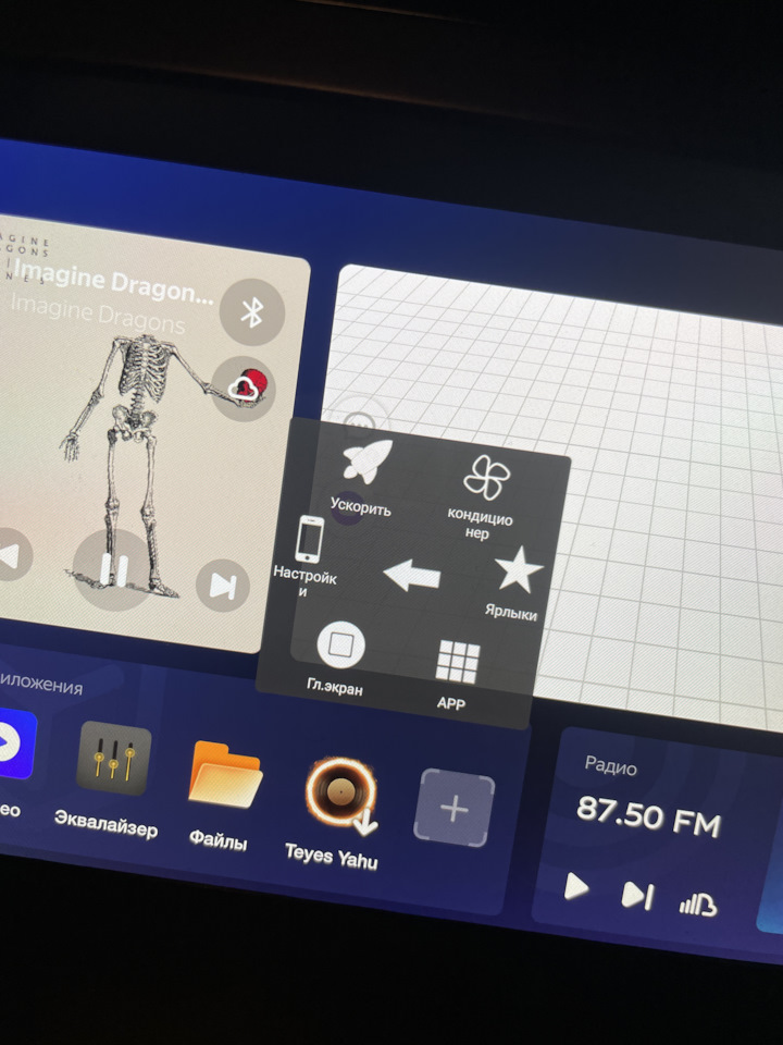

Вот у меня не климат открывается а вот это системное окно
А можно чтобы сразу окно климата открывалось а не ассистент?
Этот ассистент можно выгрузить на панель главного экрана и установить шарик или снежинку нужного размера в удобное место. При нажатии на неё будет открываться климат
Короче поставил я… звук пошел сразу НО при нажатии кнопок климата всплывают кнопки регулировок и они не работают. С мех кнопок все ок а на экране нет, соответственно не могу менять температуру…
Это всплывающее окно не у кого не активно, оно просто уведомляет. Чтобы настраивать с экрана, нужно нажать на шарик ассистент и выйдет окно климата
Блин ща буду пробовать спасибо!

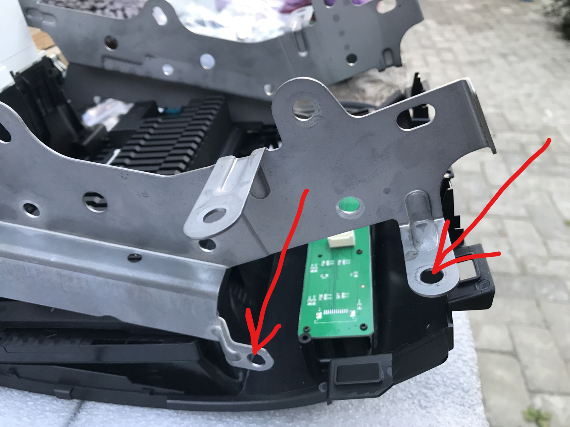

Вот и я себе ставлю но есть большая проблема- так как снизу стояла магнитола родная и к ней крепились боковые металлические направляющие, крепящие всю конструкцию в панели, теперь ее нет и получается вся навеска держится за напрявляющие только сверху… полная лажа… даже не знаю пока что делать
Здоров! А ты штатный микрофон к Teyes подключал?
Привет. Нет, не пробовал. Да я и этим не пользуюсь
Здоров! Купил на свой GX 2003 года Teyes, Х1. Но металлические кронштейны от штатки не подходят- ты без них ставил?
Привет уже не помню. Вроде все штатно встало
Понял, на штатные кронштейны точно не встаёт, значит без них.

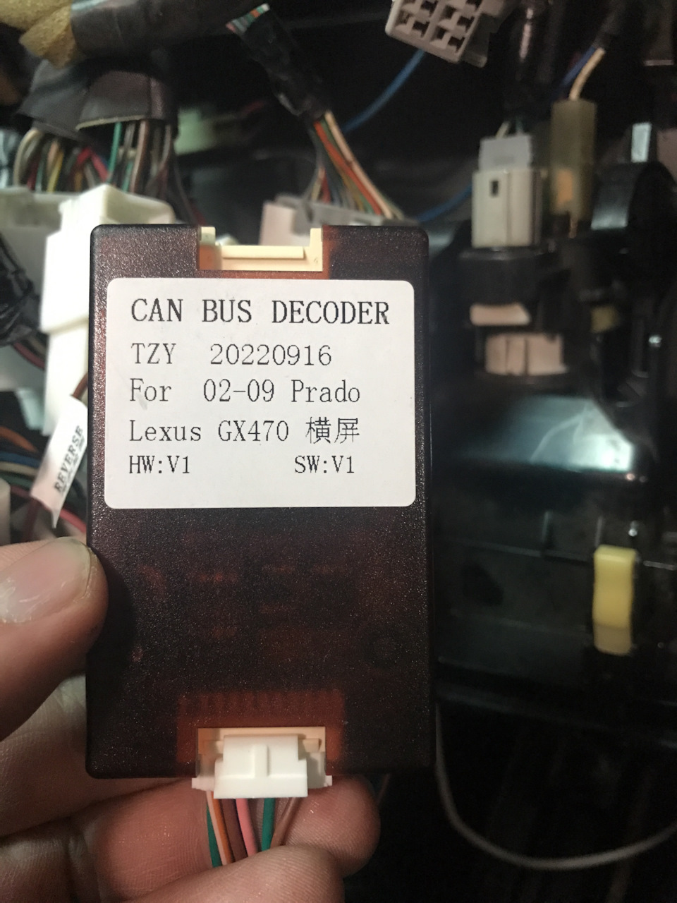

Какой декодер? Ничего я не брал отдельно. 2005 год
Здравствуйте. Я в общем профан по канбасу. У меня Европейский Прадо 120-й. Все как у Вас. Растолкуйте что и как надо поменять, чтобы магнитола увидела кондей? Что за декодер канбаса? Где брали?
Здравствуйте. Я ничего не менял, все что было в комплекте установил и поставил настройки которые на фото. И кондей работает
а декодер канбаса вы отдельно брали или в комплекте был? г.в. у меня 2005 г.в. Производители балалаек в один голос твердят, что не пойдут на мою машину…

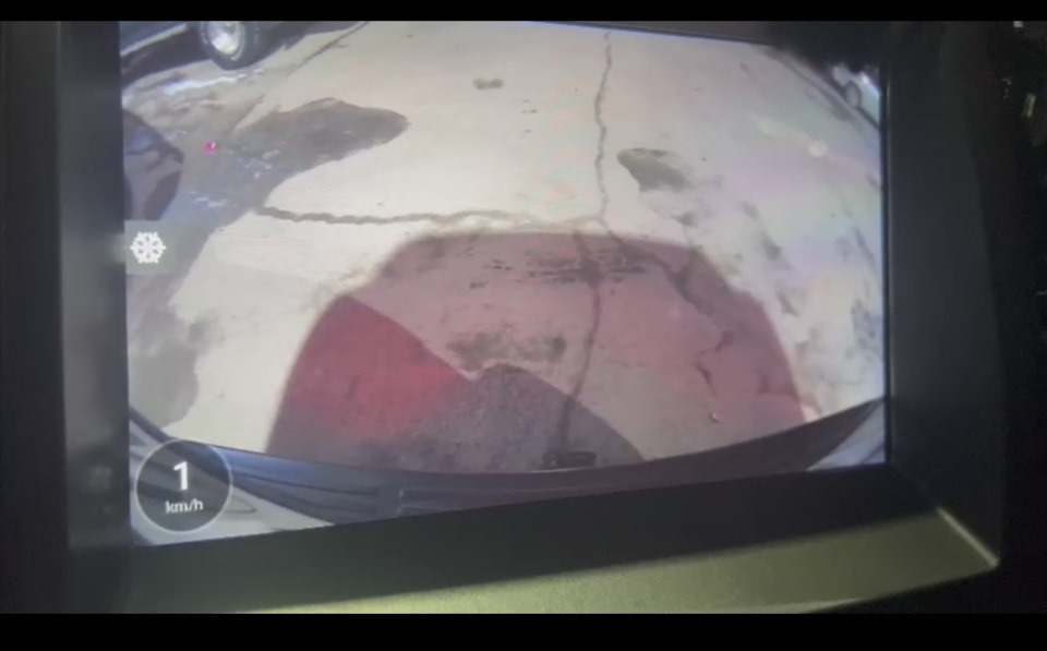

Приветствую🤝 подскажи, есть какой секрет в настройке камеры зх? Сделал все по инструкции, камера работает, но когда втыкаешь заднюю, автоматически не выводится на экран 🤦🏼♂️
Привет. Подключил всё по схеме которая в комплекте с Teyes шла, проблем не возникло. Работает как постоянно, так и при включении задней передачи
У меня не работает 😞
Там вроде пару вариантов подключения, попробуй другой. Подключаешь к лампе заднего хода?
Да. На экран картинка выводится, все показывает! Но при втыкании задней передачи ничего🤷🏼♂️
Уже точно не помню. Зайди в настройки, глянь может там будет что про заднюю камеру. Вкл/выкл типа такого

Скинь пожалуйста фото, как камера на мониторе показывает
VadimJZX90
Сегодня уже до машины не пойду. Потом сфотаю. Это не штатная камера у тебя же?
Которая в комплекте с СС3 шла
VadimJZX90
Приветствую 🤝 сфотай как камера снимает
Привет. Завтра постараюсь, если буду запускать авто

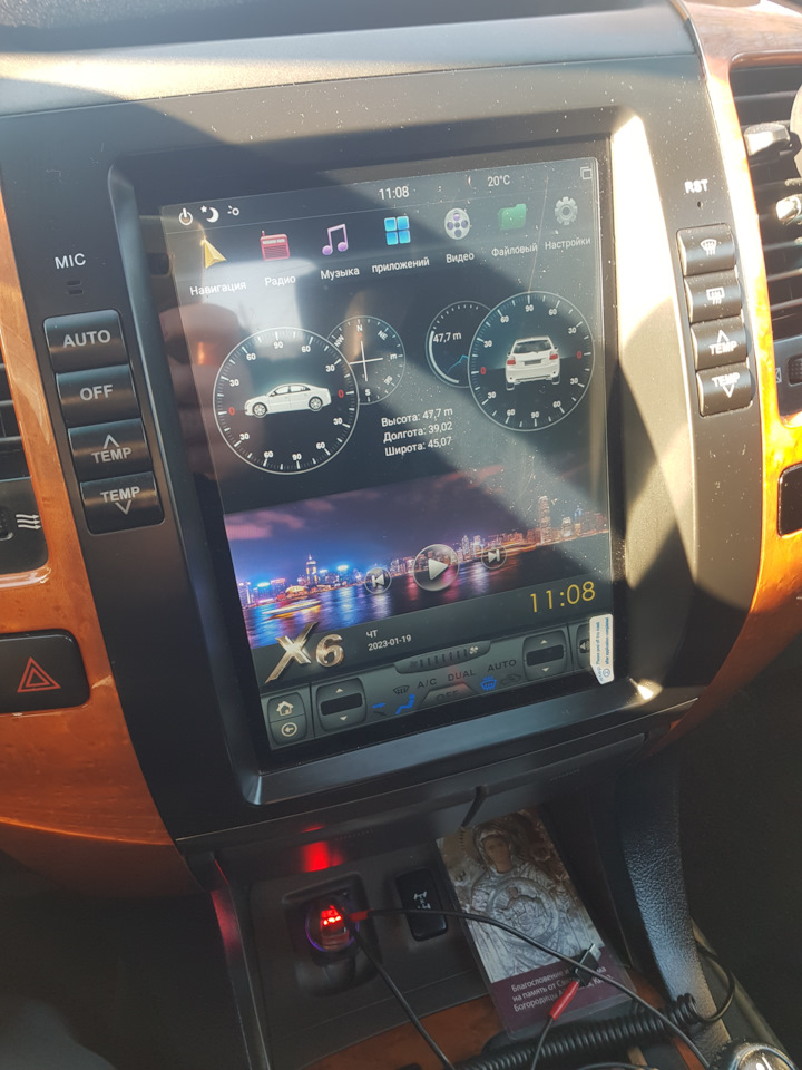

С теслой если честно не слышал, что какие либо проблемы возникают, которую брали в бум шоп. Разве, что цена и внешний вид отталкивает многих. А так в принципе хорошая голова
Мне кажется не верно. Внешний вид наоборот багато смотрится.
Первый раз слышу такое 😁 у всех мнение, что она инородно смотрится
Не знаю. Откуда это кто говорит . А я слышал и читал очень хорошо смотрится. Может не нравится тем кому жалко 50 рублей. 🤷♂️😃
