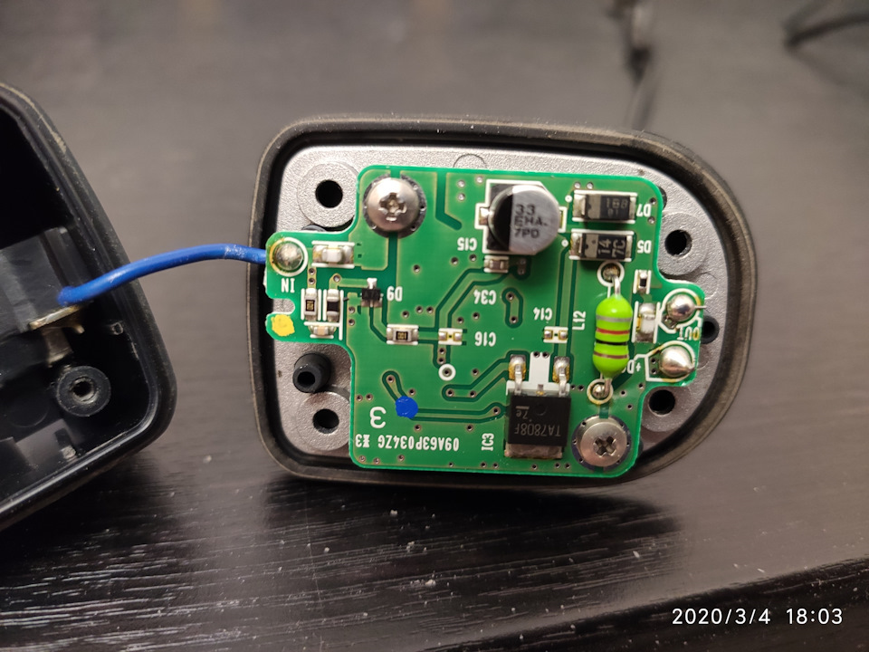

Я сделал проще! И еще отключил штатный усилитель в антенне, сигнал на прямую. Ловит отлично. www.drive2.ru/l/572341158185805127/
Интересное решение вопроса. Надо будет обязательно опробовать ваш метод!
wise75
Как усилитель отключили?
Разобрал антенну. Центр провод ан кабеля припаял к ценр штырька в антенне. + 12 отпаял совсем.
Что за антенна у вас? У меня другая стоит.
2013 год. Смысл тот же. У вас синий провод — центр штыря антенны. К нему антен кабель центр жилу. +12 откл и все!
Если не сложно, подскажите, я не спец, чего отпаять нужно. Где +?
Дистанционно это сложно. Нужно обратиться к любому, даже начинающему мастеру. Умеющему паять паяльником.)

www.drive2.ru/l/554371564775146839/
Все правильно сделано!

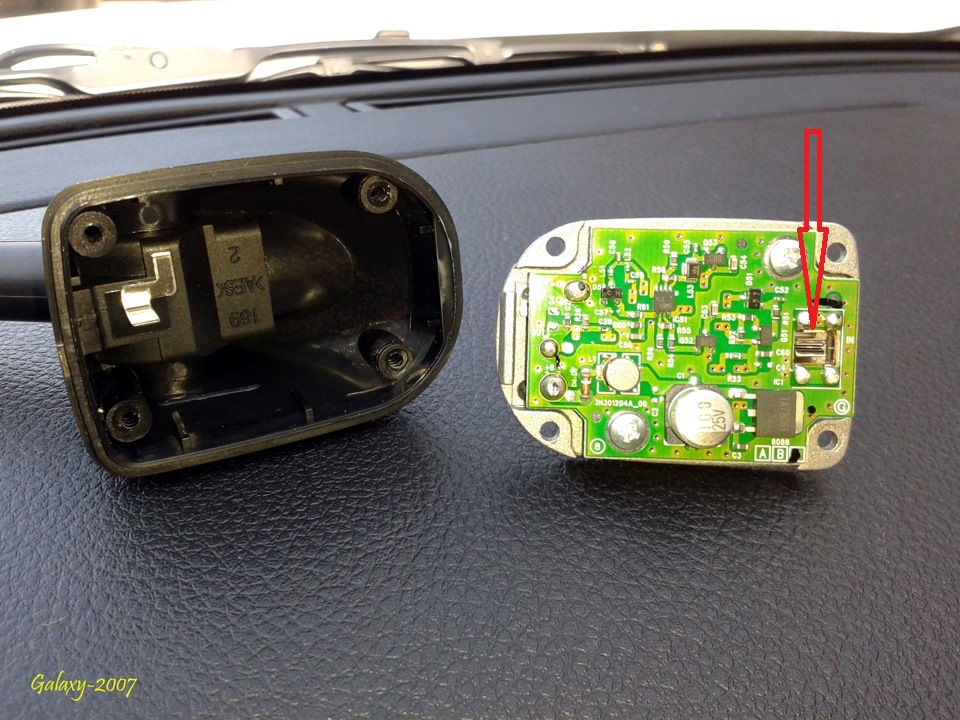

Дружище, скорее всего с антенной у тебя непорядок (окислилась возможно). В Питере за 70 км уж должно радио ловить учитывая равнинную местность и я думаю не маленькую мощность передатчика или чем они там думали город милионник охватить.

Ну например эта плата, которая усилитель
Как её открыть? После чистки помогло?
