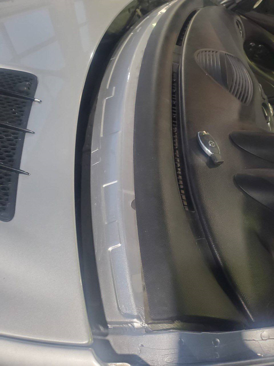

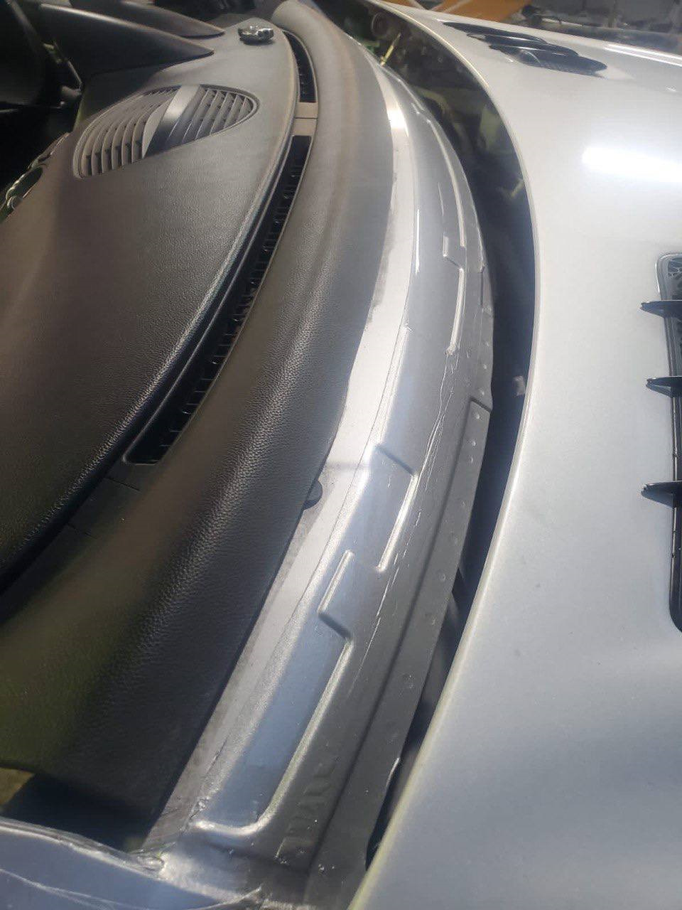

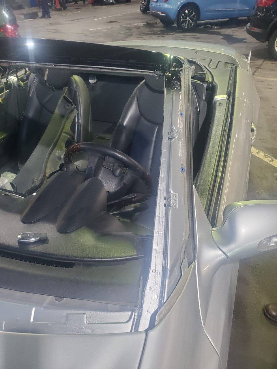

И так, для постановки Мерседеса на учет в СПБ было необходимо заменить лобовое стекло, оно было с трещинной. Раз уж полезли в эту степь, надо делать все в комплексе. На рамке вокруг лобового стекла присутствовали сколы, соответственно надо вылечить сколы. На планке которая прямо над лобовым стеклом вспучилась краска.

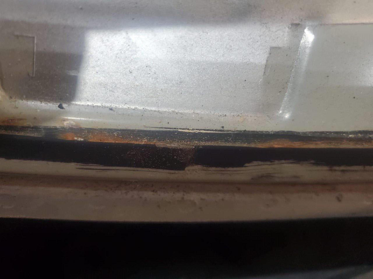

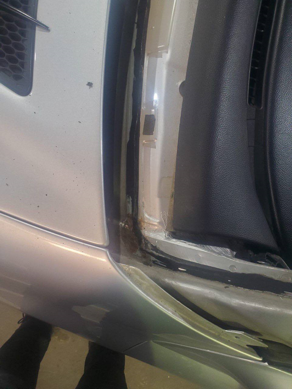

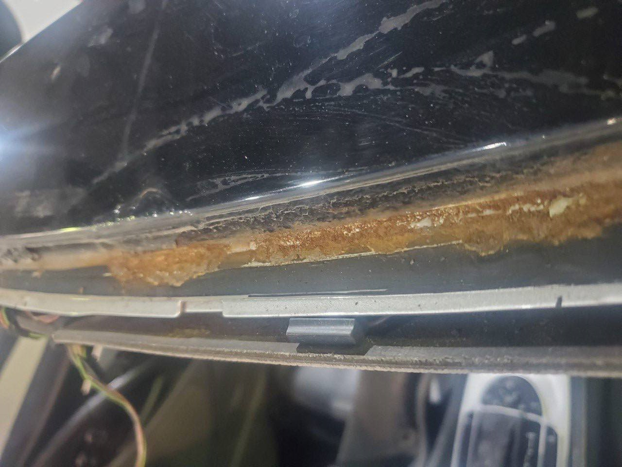

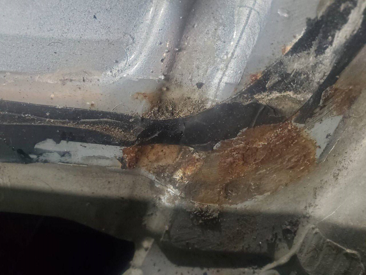

Повреждения которые были видны снаружи, как оказалось — это половина беды. Все самое страшное оказалось под накладками.
С покраской все ясно, камни прилетают-сколы появляются. Краска вспучивается.

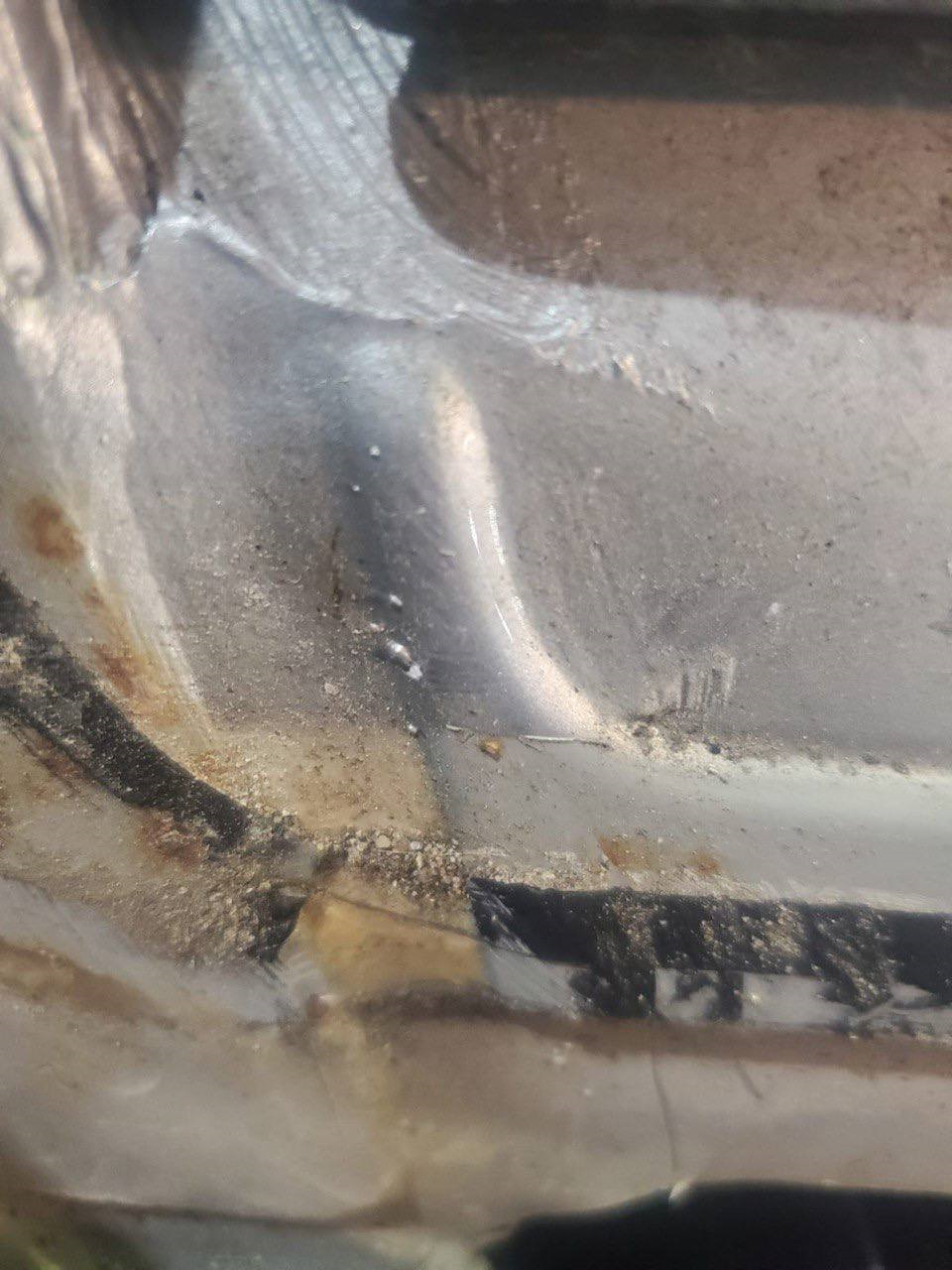

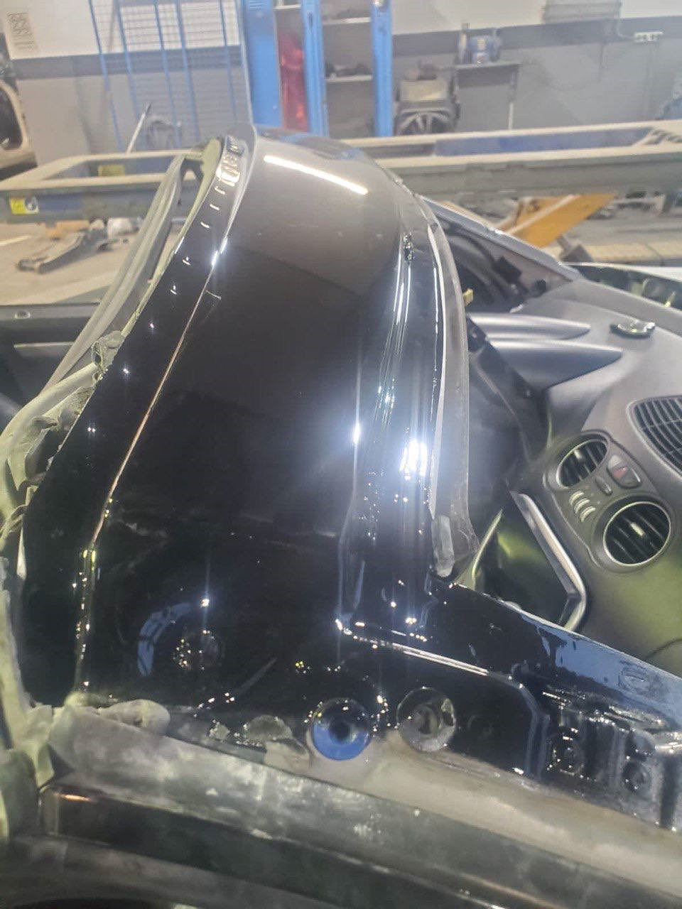

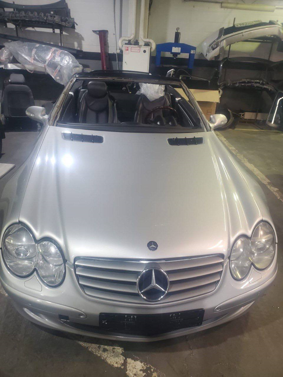

Разобрали рамку вокруг лобового. Вырезали лобовое стекло, все зачистили от коррозии. Покрыли кислотным грунтом, покрасили.
