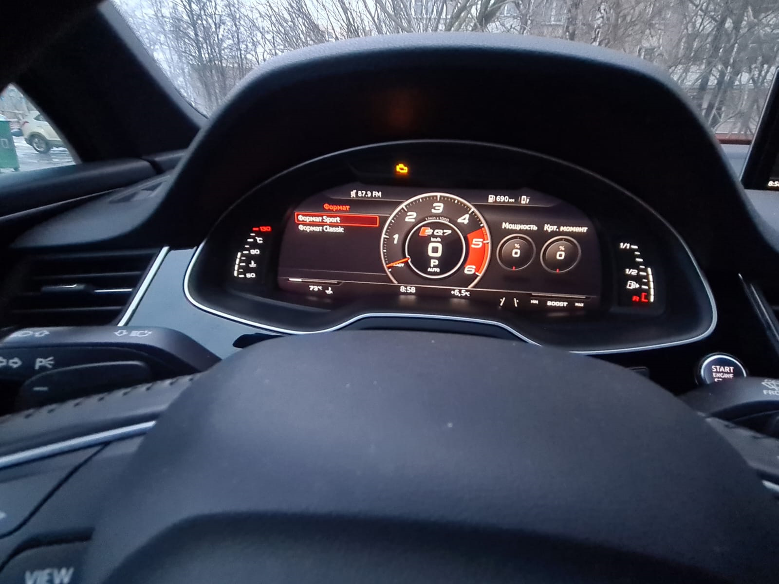

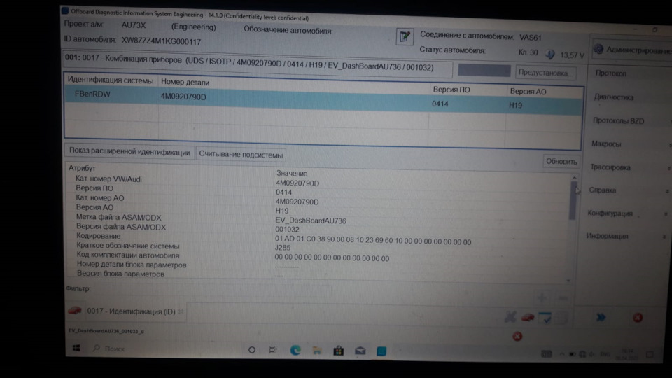

Для Odis Engineering делаем следующее
1. Переводим сессию в режим разработчика (Developer mode)
2. Вводим логин 20103
3. Переходим в Special Function -> Hex Service и отправляем команду
для RS
3D 14 03 00 3C 09 01 03
для S
3D 14 03 00 3C 09 01 01
(Если найдите разницу пишите в комментах)
Если в ответ пришло значение 7F, то проверьте не заведена ли машина, открыт ли капот, включено зажигание.
Если в ответ пришло 7D, то вы все сделали правильно и нужно перегрузить панель приборов. (Дать поспать машине минут 15 или послать команду 11 01 или любым другим способом)

Audi q7 2018. Вылазит ошибка 0х0017. Капот открыт, авто на зарядке. До этого момента всё гуд. Что я делаю не так?
Вроде все делаю верно и ответы верные и по поднял на последнюю версию но не включает не как
lavrsti10 i can’t write you because you not have verified cell number.
Спасибо большое, все получилось!
Ку5 получилось. Автору спасибо.

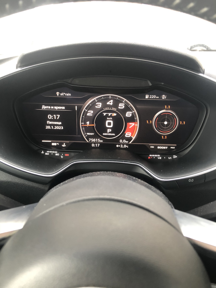

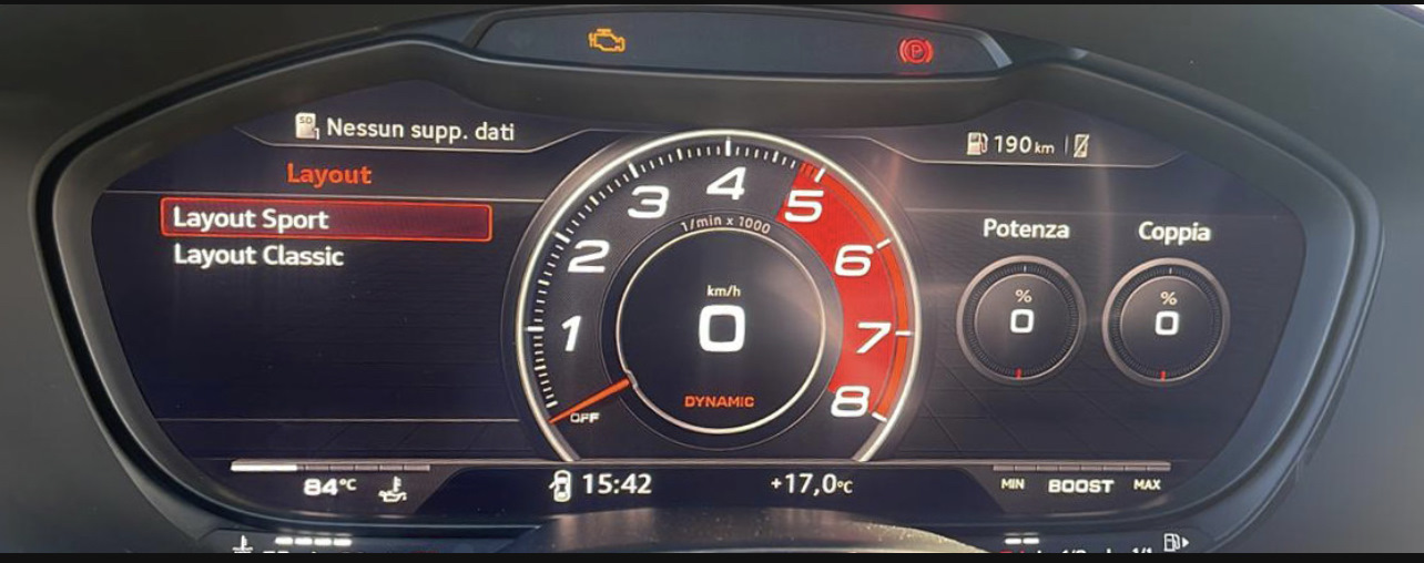

It works on TT TDI with 295 VC firmware but full scale is at 8000 rpm. Does anyone know how set full scale at 6000 rpm?
Обнови приборную панель до последней прошивки и все будет корректно
i have last firmware, 295…anyone have 325 firmware?

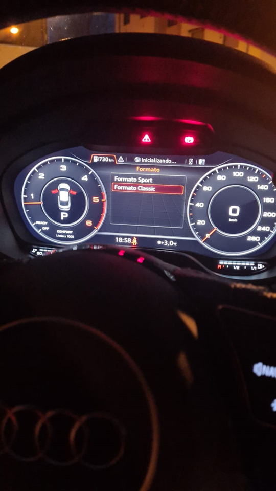

Я установил режим RS в шестнадцатеричный. в Audi A4 и A5 с моим Odis E и в виртуальной кабине появился режим S. Знаете, почему это может быть?
Pues porque debe ser codificación correcta de cuadro
Что ты не знаешь наверняка. Я думаю, что это будет ПО виртуальной кабины. Что он не выдерживает. Посмотрим, может ли кто-нибудь рассказать нам больше.

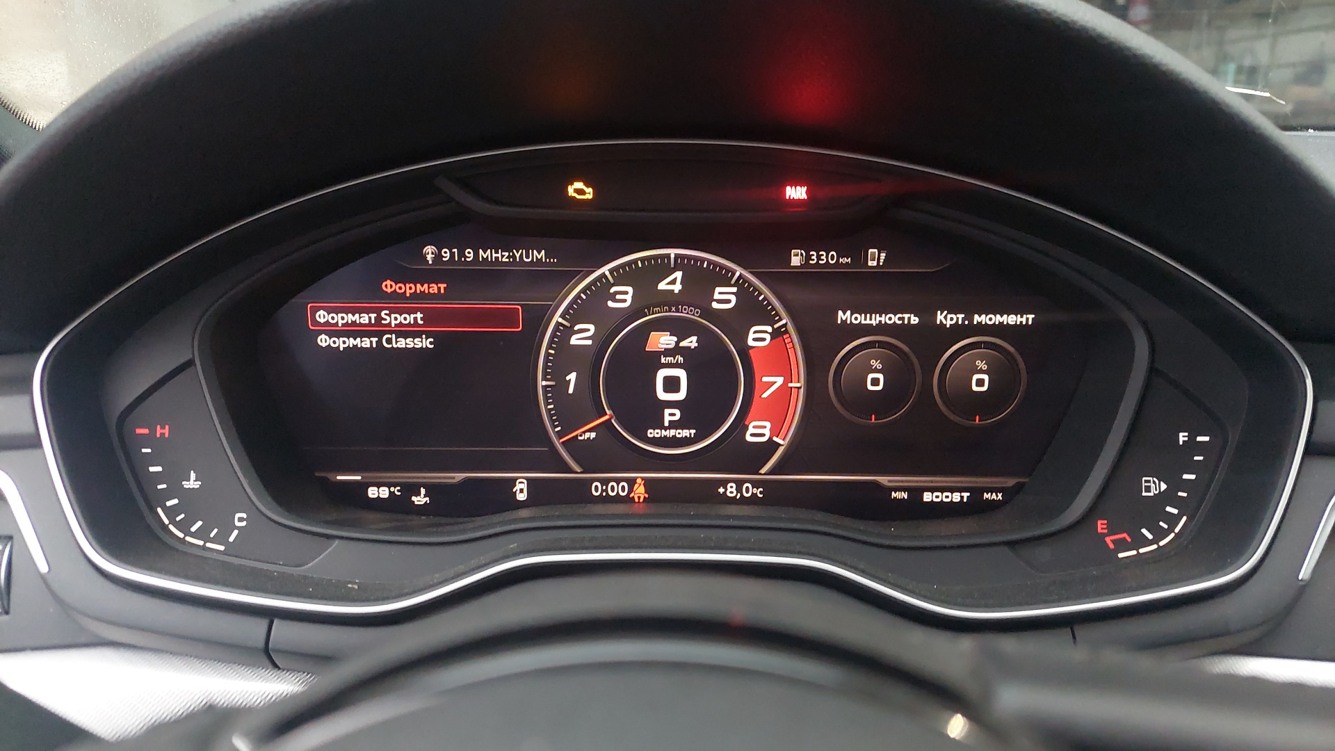

Попробуйте в блоке 17 — адаптация 006 derivative поменять значение. Для а4 не знаю какие, но для q5 derivative_18 стандарт, 19 — SQ5, 20 — All Road, 21 RSQ5. У меня стояла RSQ5 и когда я добавил 3D 14 03 00 3C 09 01 01 то при включение Sport Layout он тоже стал RS хотя должен был быть S. При смене derivative на 19 Sport Layout стал SQ5.
пробовал делать у себя, выдает красным 7f 3d 7f, скорее всего из за прошивки самой приборки. Если кто знает в чем может быть проблема или уже сталкивался — просьба помочь

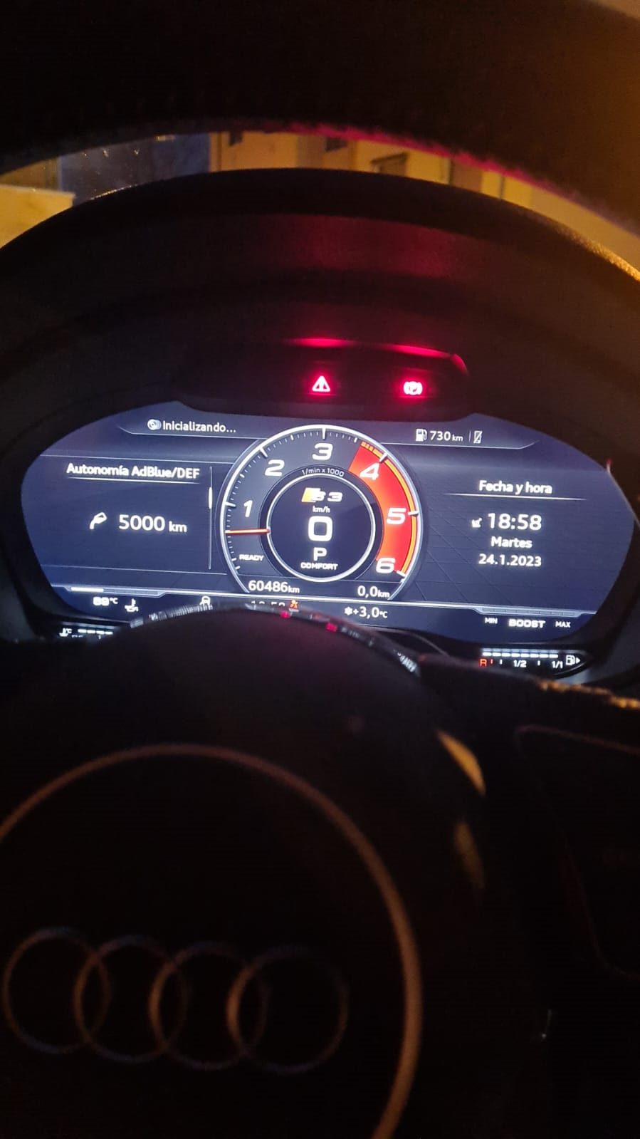

Hello,
I uploaded it in Q5 2.0 TDI. Redline max is 8000 rpm (should be 6000). Any new firmware to fix it?
Also, how to activate Boost gauge? Engine data activation in vcds VC coding or something else?
Sorry for not being able to read/write Cyrillic, google translate:
Привет,
Залил в Q5 2.0 TDI. Redline max 8000 об/мин (должно быть 6000). Есть ли новая прошивка, чтобы это исправить?
Кроме того, как активировать датчик Boost? Активация данных движка в vcds кодирование ВК или что-то другое?
Попробуйте в режиме S, чтобы увидеть, меняются ли обороты.
Thank you, activated is S mode. I tried RS too. I found a solution, now RPM is 100% OK: Update gen 1 Virtual cockpit firmware to latest (in my case: Audi A4/5/Q5 : SD card part no. 8S0 906 961 AL = 0379
For Audi A3/Q2 is 8S0 906 961 AM = 0069
For Audi Q7 8S0 906 961 AK = 0378
I have to test engine data display/accelometer and boost with new FW. I will report.

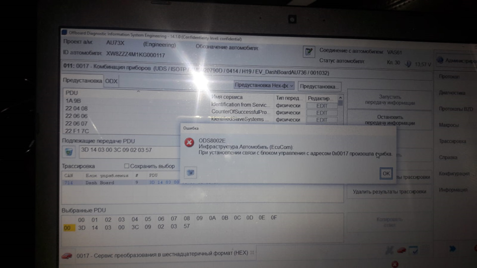

в скрипте
3D 14 03 00 3C 09 02 03 57
за что отвечает байт 6 байт ? (если считать от 0)
01 в тексте
02 в скрипте
это часом не шкала бензин/дизель ?
Количество байт после
не подумал об этом

чтобы откатится, и выключить спорт режим нужно отправить команду 3D 14 03 00 3C 09 01 00
видео я об этом сказал
почему в скрипте, на один байт больше отправляется, скрипт отправляет еще байт 57

Добрый день! Подскажите плиз а если на ТТ 2015 вылазит 7f 31 7f но при этом все заглушено и закрыто только зажигание куда копать в чем может быть причина? В самом начале при переходе в hex ругается что не найдено каких-то сопоставлений с блоком хотите использовать текущий?!
У вас приборка без буквы?
Где глянуть с буквой или без в иденте?
Да, парт номер какой приборки. 790, 790a, 790b.
790 без букв
Не дает фотки прикреплять драйв после восстановления из небытия (((
Если без буквы то не будет работать так просто

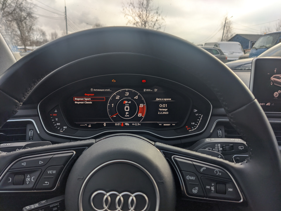

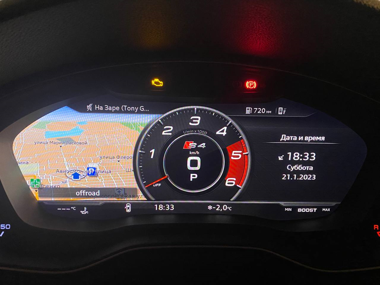

Пробовал сделать на своей A4 B9 дорест
Получаю следующее
Насколько я понял что то пошло не по плану…
Ткните что делаю не так
Все правильно у вас.
надо было немного подождать — сейчас все ок
спасибо за статью!
Надо перезагрузить приборку, чтобы не ждать. например, что то закодировать и потом вернуть обратно.

Сделал сегодня для Ауди тт. Мне это нужно не для красоты, а для того, чтобы видеть температуру масла в цифрах, акселерометр и чтобы удобно располагался тахометр с цифровым спидометром.
