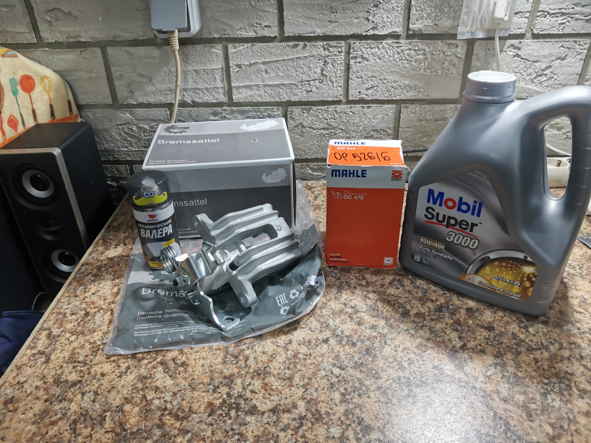

Всем привет друзья пассатоводы! Решил я поменять масло, при чем внезапно и неожиданно, на старом откатал почти 5 тысяч, ну и много много часов прогревов и работы на хх, ну и по классике начался стук компенсаторов и гнц, после замены всё стало в норму. Масло в этот раз решил залить Mobil, ну и фильтр соответственно Mahle OC470.

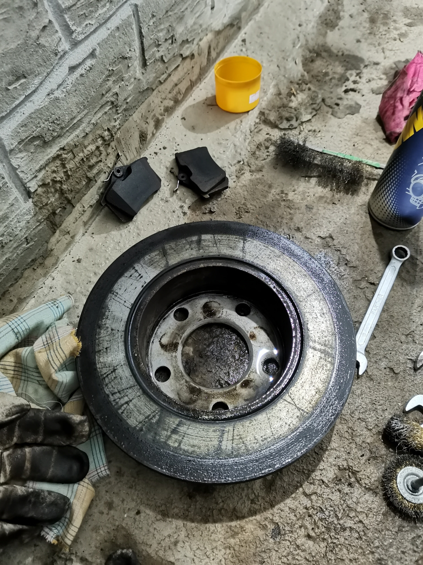

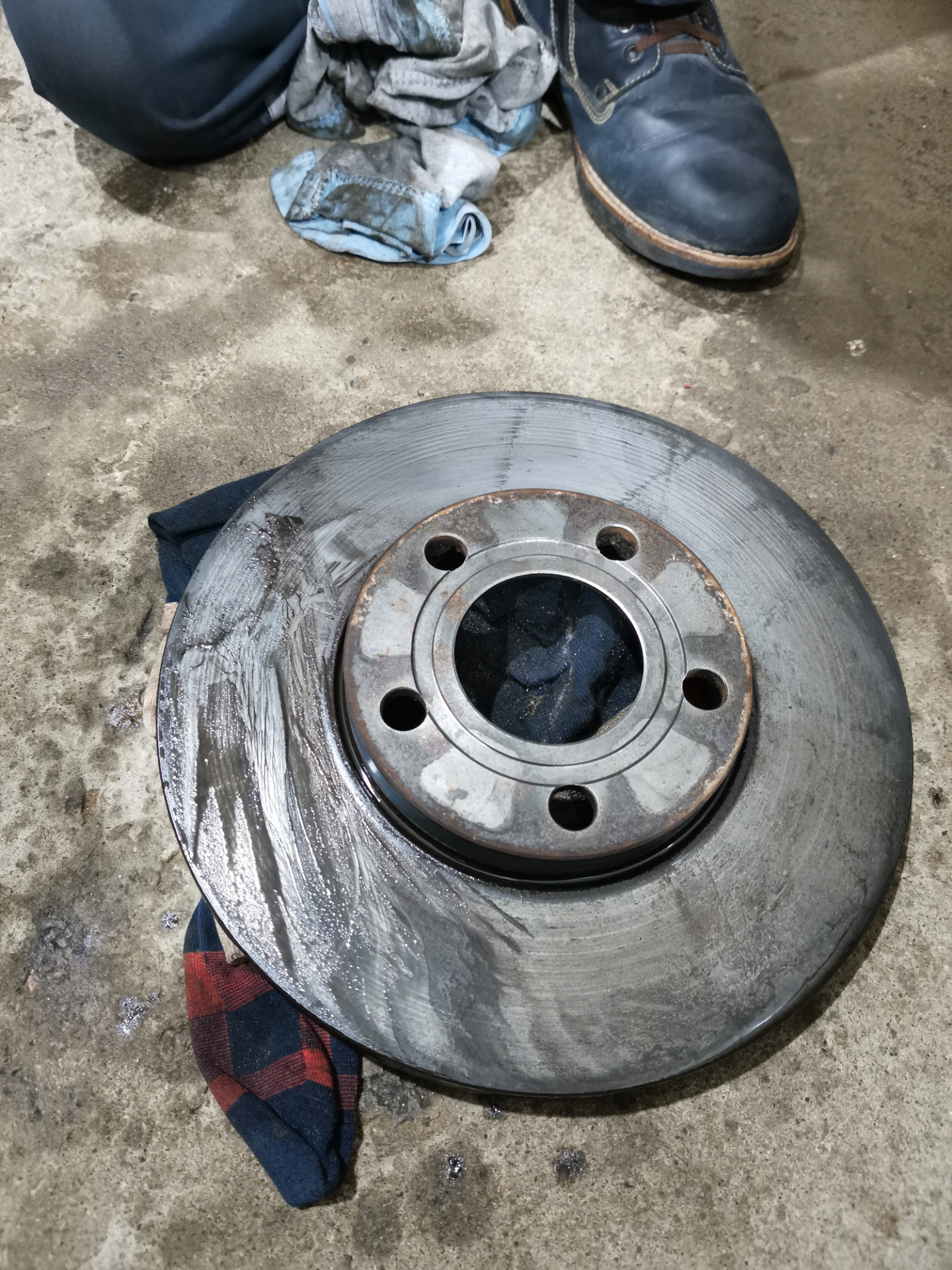

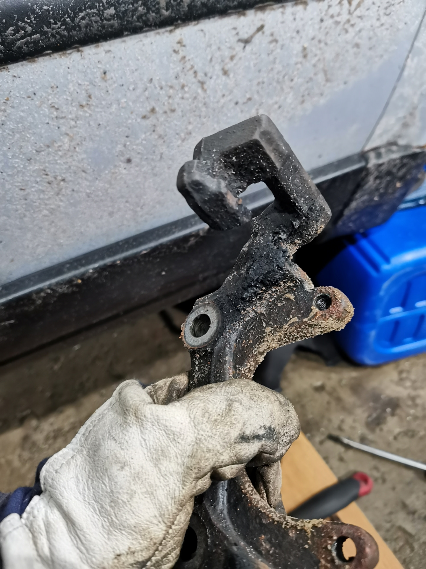

Предисловие. Т.к. я на работе часто надолго оставляю автомобиль на улице (месяц-полтора) тормозные диски набирают такой слой ржавчины, что приходится очень долго и часто нажимать на педаль, что бы они пришли в пригодность. Ну тут мне друг посоветовал на стоянке обработать диски вдшкой с двух сторон и всё будет чисто и красиво. У меня были большие сомнения, но меня убедили в том, что пару нажатий и всё это выгорит без проблем и тормоза будут как новые. Ну теперь смотрим что получилось. Ну естественно тормоза в итоге вообще пропали и появлялись только после 4х 5ти нажатий на педаль тормоза

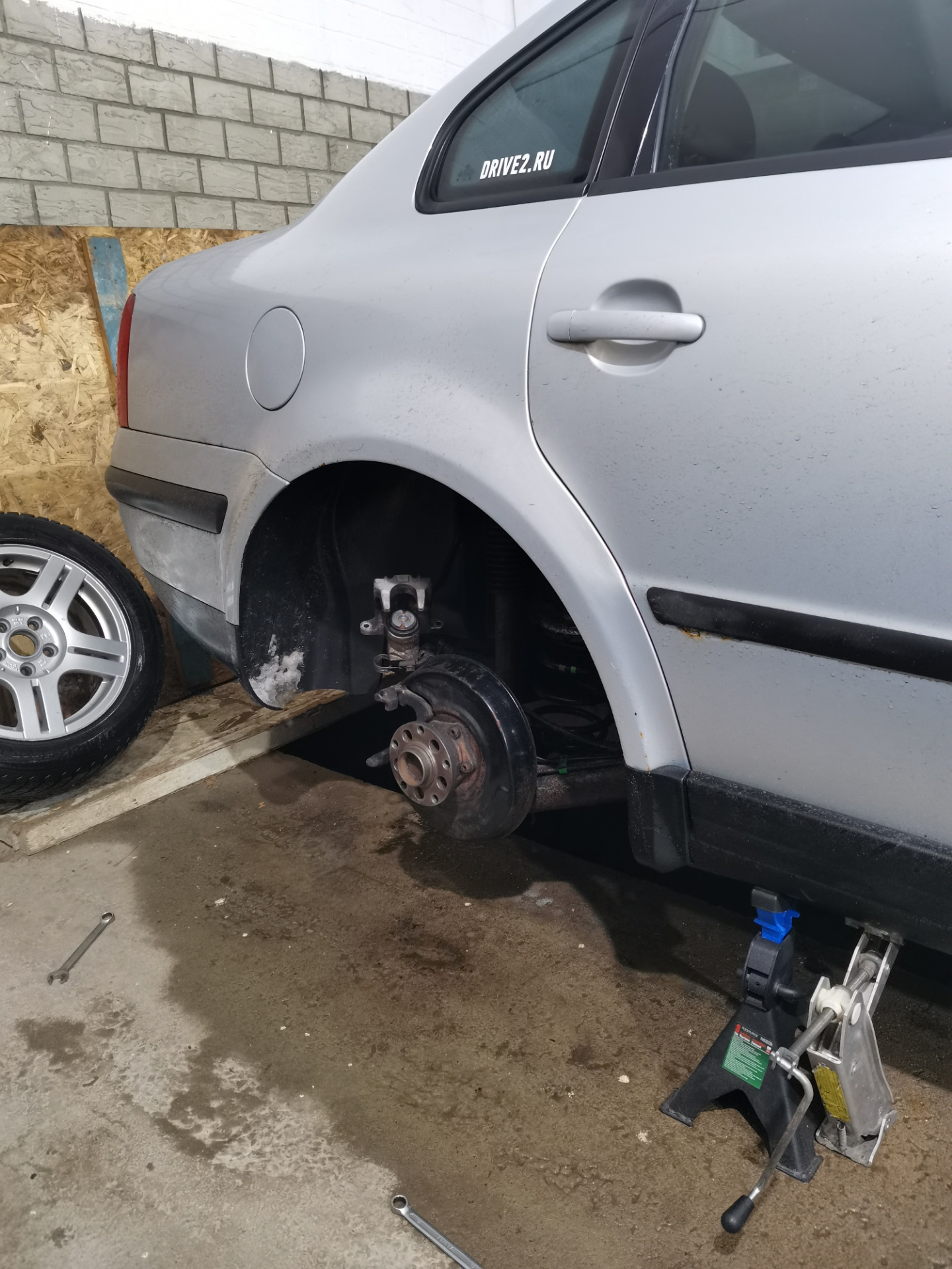

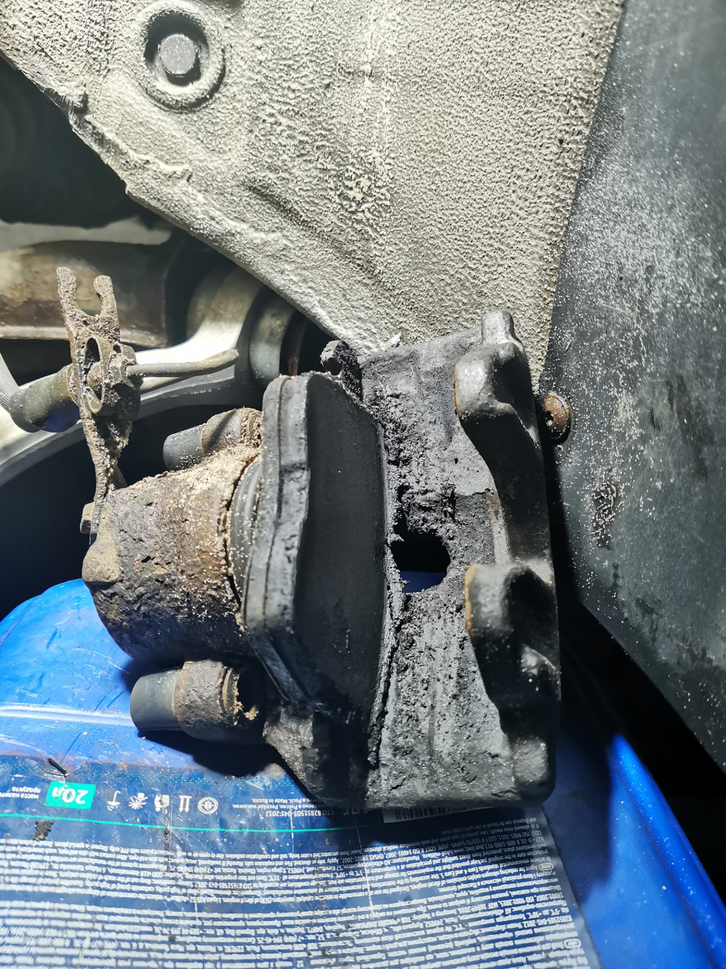

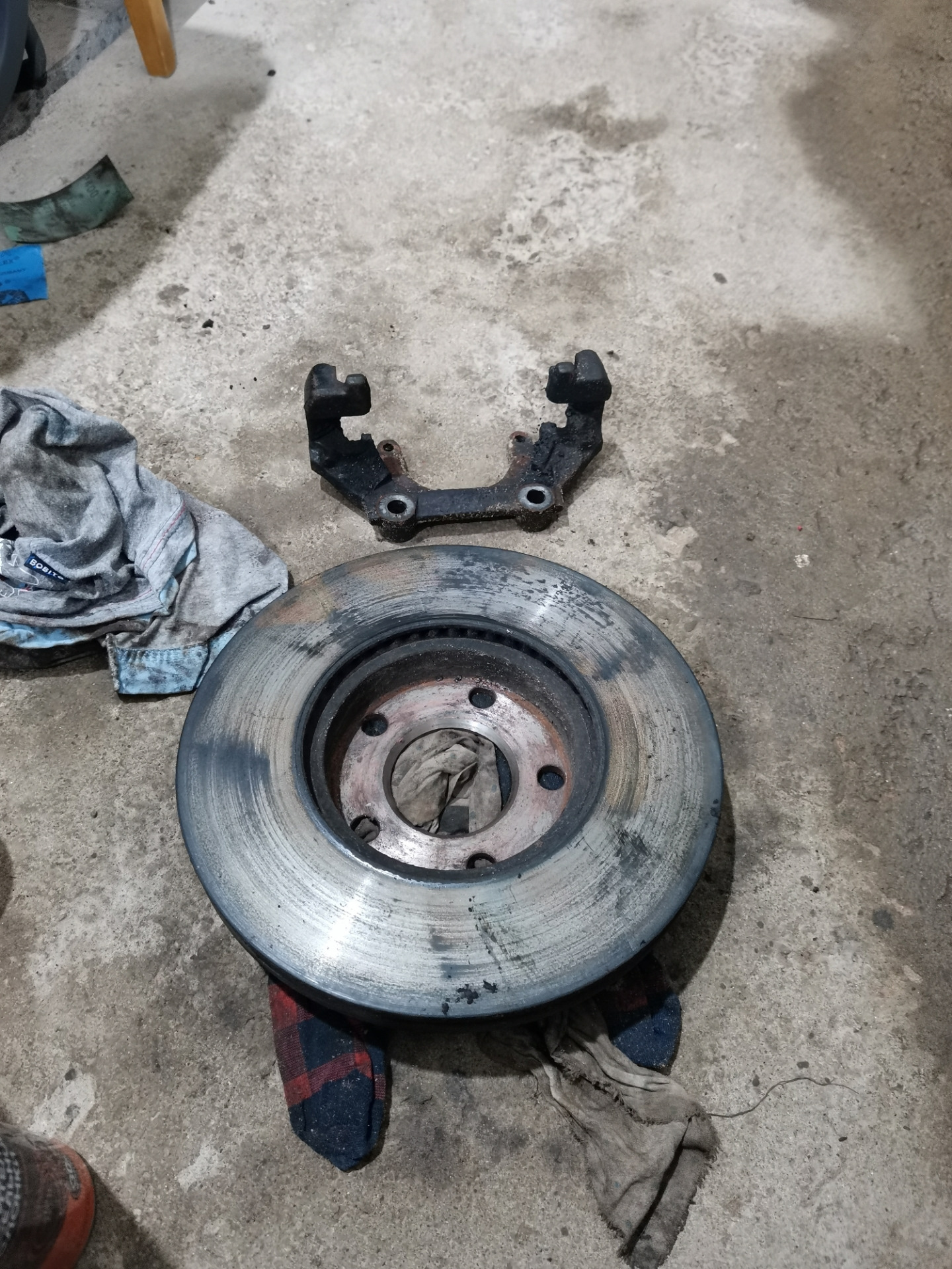

А получилось так, что мне пришлось перебирать и вычищать 4 суппорта и 4 диска от жира
Далее набираю бензин, очиститель тормозов, обезжириватель, растворитель и начинаю все это дело обильно отмывать и очищать. Как же я себя ненавидел в тот момент. Сам себе грыз руки за такие дела. Ну вроде уже не мальчик, а на такие грабли наступил.

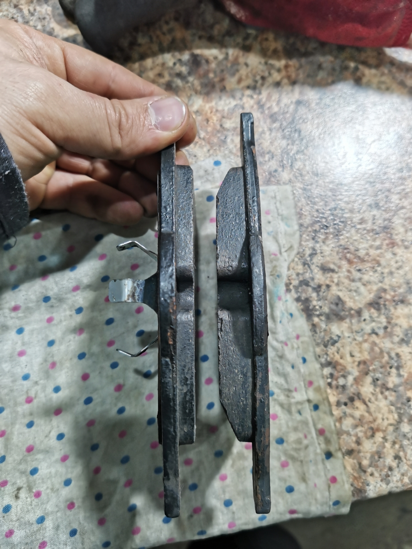

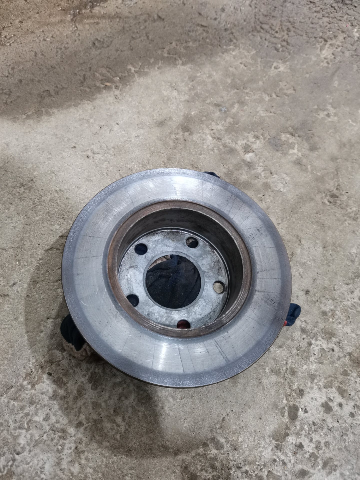

Так же при чистке и разборке понял, что колодки ушли, при чем на второй стороне лопнула колодка пополам.

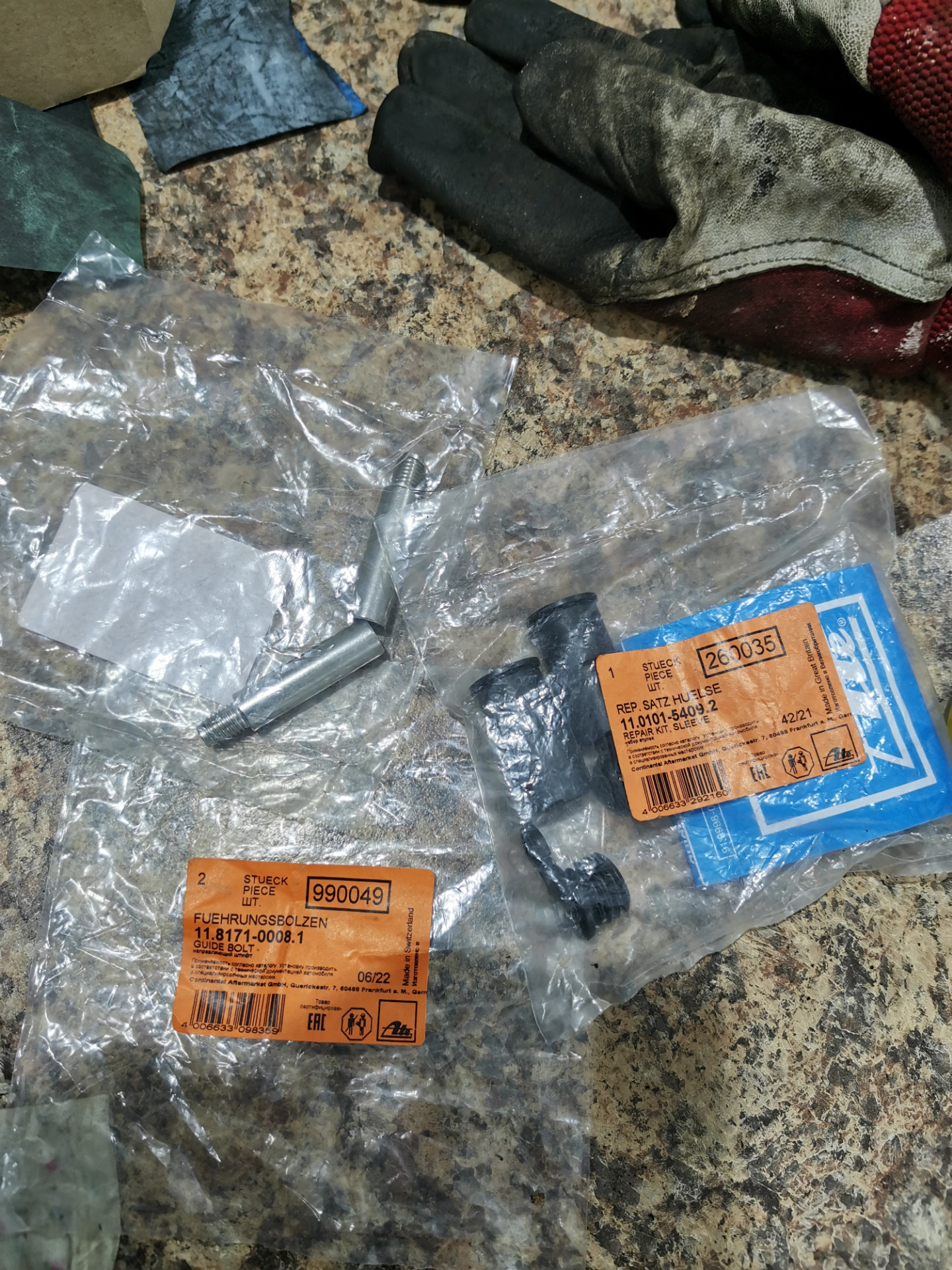

Раз пошло такое дело, то решил и направляющие поменять и резинки. Ранее были куплены оригинальные и лежали про запас. Теперь настало их время и пора мне исправлять свои ошибки

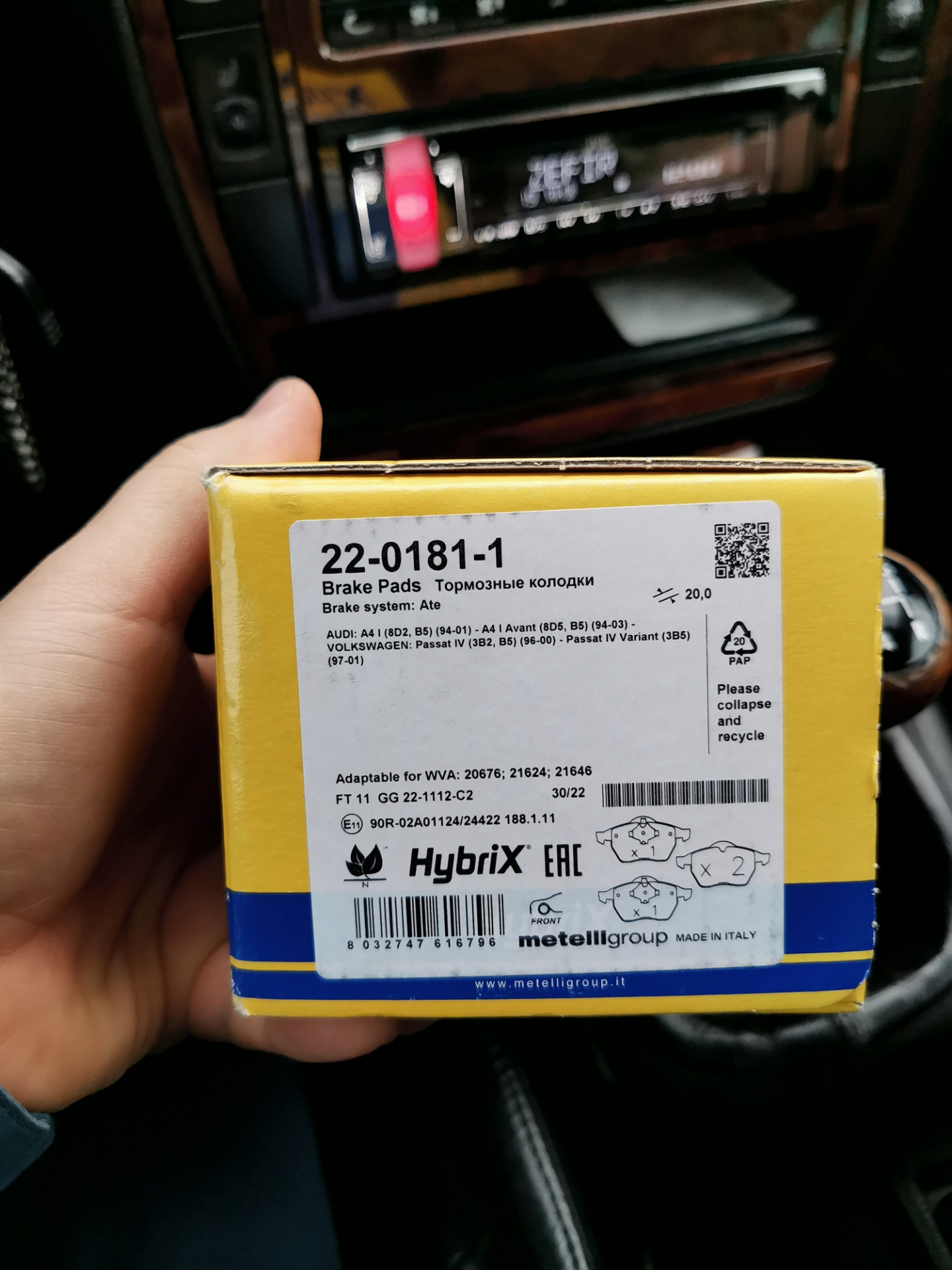

Так же куплены новые передние колодки Metelli group Hybrix 22-0181-1
Работа долгая, очищать всё это дерьмо очень не весело, но теперь для меня это очень важный жизненный урок, больше я не поведусь на такое, лучше пусть ржавеют, лучше колодки поменяю лишний раз.

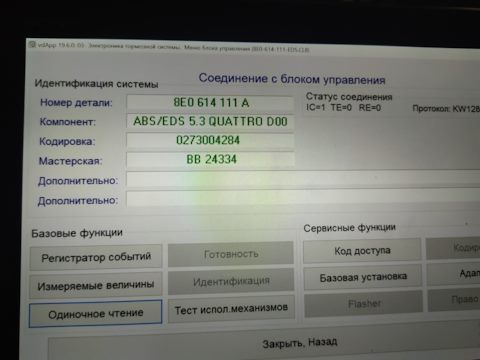

Тормоза так же пришлось прокачать, потому что хотел новый суппорт поставить, а он течёт по посадочному. Кучу медных новых колец испортил, ничего не вышло. Вернул назад старый, перебрал и обслужил. На следующий день еще раз прокачал, потому что после первой прокачки мне не нравился ход педали.
Теперь все красиво, тормозульки работают как положено, мягким нажатием на педаль уже останавливает авто. Все зачищено, обезжирено. Попутно ступицу вместо медной смазки обработал керамической, посмотрим как будет.

Здравия! Отзыв о metelli будет?)
Как тормозят на холодную, на горячую? Удалось ли перегреть? Как диск точат? Пылят? Скрипят? и т.д
привет. Тормозят нормально, скрипов нет никаких, не перегревал ни разу. Диск не точат, пыли меньше чем от trw
Есть ощущение что это колодки с коэффициентом GG, а не FF или FE как остальные?
я не Википедия и на зуб не пробовал, поэтому не скажу про коэффициенты
Обычно это ногой чувствуется) но ладно, спасибо!)

Физики не знаете ни ты ни он вот и получилось так, я бы порекомендовал колодки заменить замасленные
перед новые, зад старые. обезжирены и работают отлично
