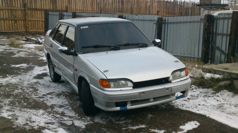

Здравствуйте, уважаемые драйвовчане, подскажите пожалуйста в чем дело, при 3500 как будто кто то за "жопу держит", динамика ухудшается… На всех передачах… По типу похоже когда сцепление буксует. Что это может быть? Куда лезть? Заранее спасибо!
Lada 2115 2001, двигатель бензиновый 1.5 л, 80 л. с., передний привод, механическая коробка передач — другое

На одной машинке такая история была: сначала все ехала, парень довольный, потом 120 км/ч и потолок…хоть пол педалью проламывай. на холостых все нормально, диагностика ничего не показывает сверх ординарного, компрессия, давление топлива все как на новом авто…а отсоединили глушитель и прокатились…машина бежит…вот такая история.
Обязательно попробую, завтра отпишусь! Спасибо!
При буксующем сцепление скорость не растет, а обороты увеличиваются… Если замена сеточки не поможет проверяй систему выпуска на противодавление, сгнивший глушитель дает такой же эффект.
Спасибо, а глушитель то как раз, маленько того… )))
вот такая же проблема, грешу на сцепление
Поменяю сеточку и отпишусь, есть ли толк или нет.
Хорошо
Поменял сеточку, все равно маленько "подтормаживает"…
значит все таки не в ней дело, а кстати сильно засрана была?
Нет, просто желтоватого цвета. А вот что бы там прям засрана я бы и не сказал. Вообще парадокс какой-то, я тут на днях заслонку снимал так она тоже почти чистенькая была, нагар не значительный был.
Может быть и правда дело в системе выпуска, наши машины это целый конструктор, что бы найти одну проблему, надо перебрать пол машины:D
Мда… В итоге виноваты останутся ручки стеклоподьемников задних дверей.)))))
Или мало того… во всем будет виновата фара:DD
процентов девяносто что сетка в бензонасоа в баке забилась.
