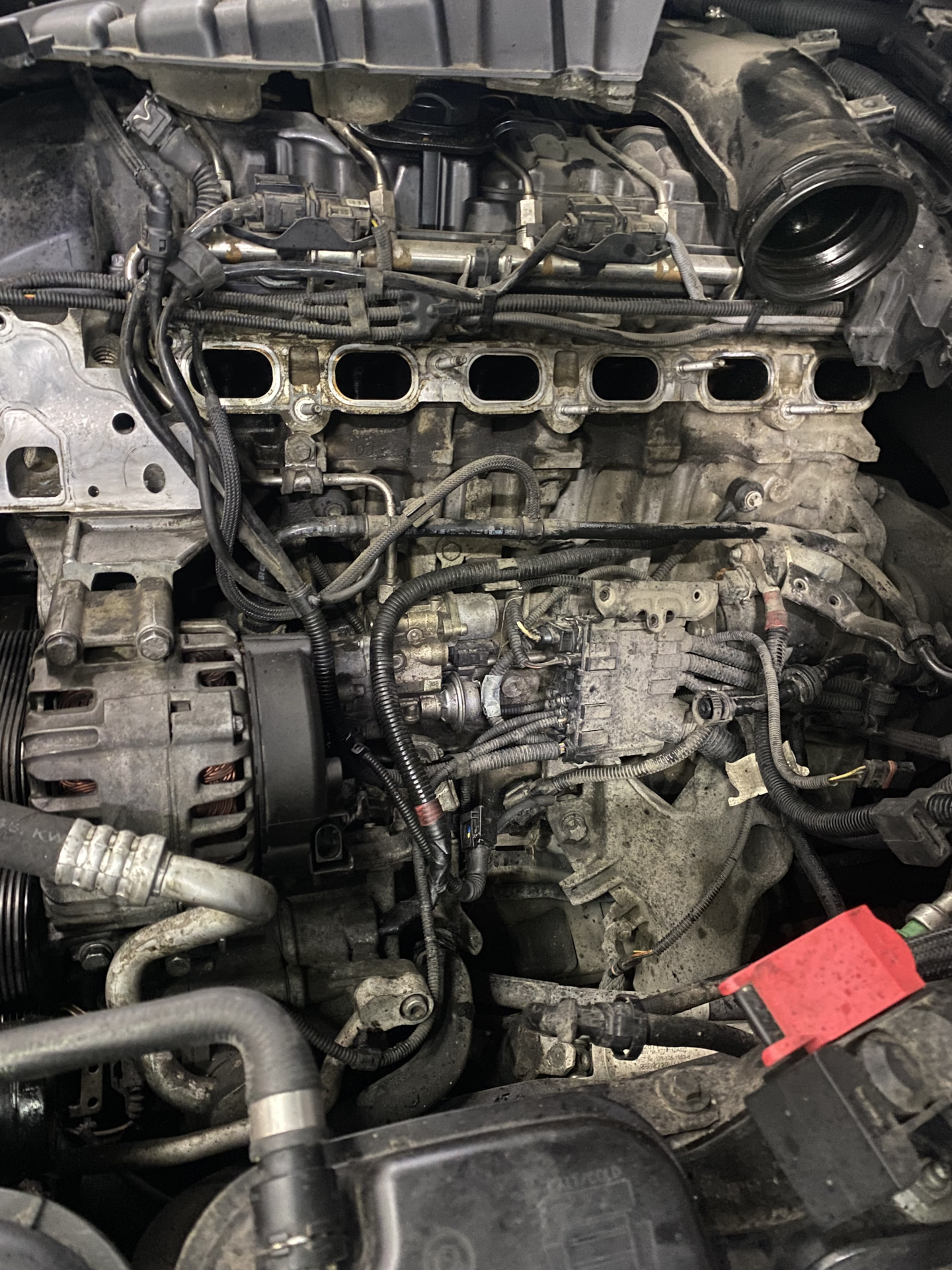

Всем привет, давно нечего не писал, ничего не ломалось, да и езжу не так часто, больше на гелике теперь)
Решил сделать небольшое ТО.
— замена Обводного ролика, ролик оптимал предполагалось ставить на Натяжитель ( на драйве писали что он подходит, но он оказался большим диаметром, ставить не стал) может кто подскажет какой ролик можно поставить на Натяжитель, что бы в сборе не покупать…
Запчасти на фото: 0N2483S, QF33A00037
-Масло залили новое ZIK x9
— переуплотнили новыми оригинальными резинками теплообменник ( 11428637821, 11428637820)
Так же поменяли колечки на впускном коллекторе (11617547242)
Запчасти на фото: CZ008
Заменили антифриз, зашло 9 литров нового свежего синтека

ролик такой ставил себе на н-55 без проблем.
Оптимал на натяжитель? там другая сила натяжения будет с ним, он больше по диаметру
