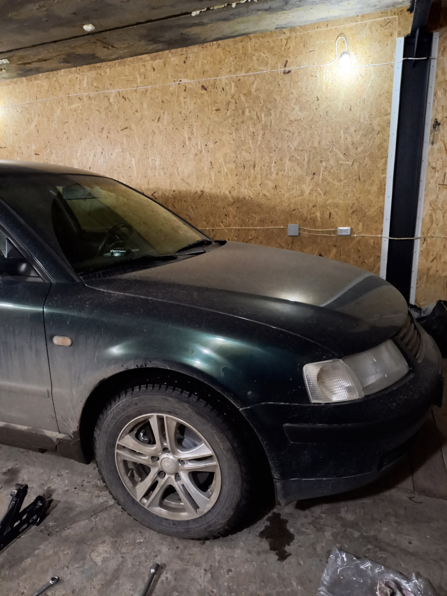

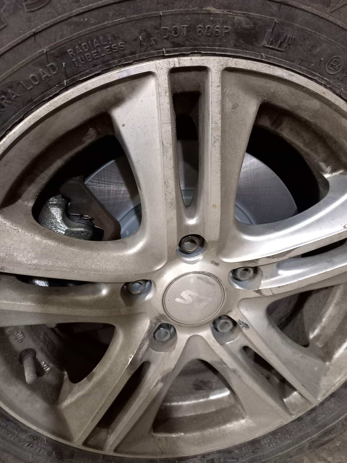

Потек передний тормозной суппорт… (Пассат б5) Время берет свое, металл приходит в негодность и мешает нормальной работе механических частей (фото того что пришлось заменить выложу чуть позже, забыл отснять))).
Было принято решение покупать новый суппорт + тормозной диск начал жестко отбивать, за одно и колодки подкинуть…

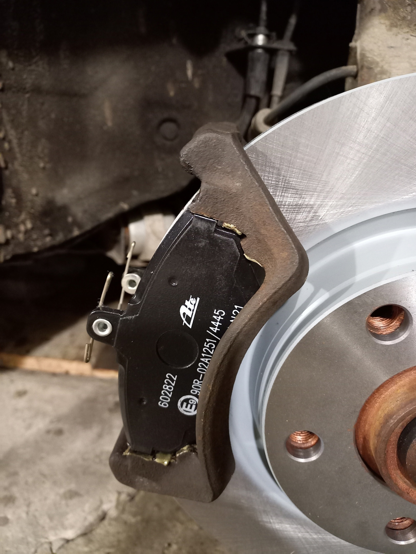

Сама установка довольно не сложная, имея гараж с необходимым инструментом, пару рук и ГОЛОВУ))), времени потребовалось (не торопясь) пара часов.
При сборке использовались специальные смазки — Медная против окисления металлов, для направляющих суппортов (их тоже желательно обслужить), и смазка для установочных мест колодок.
И… ГОТОВО!
