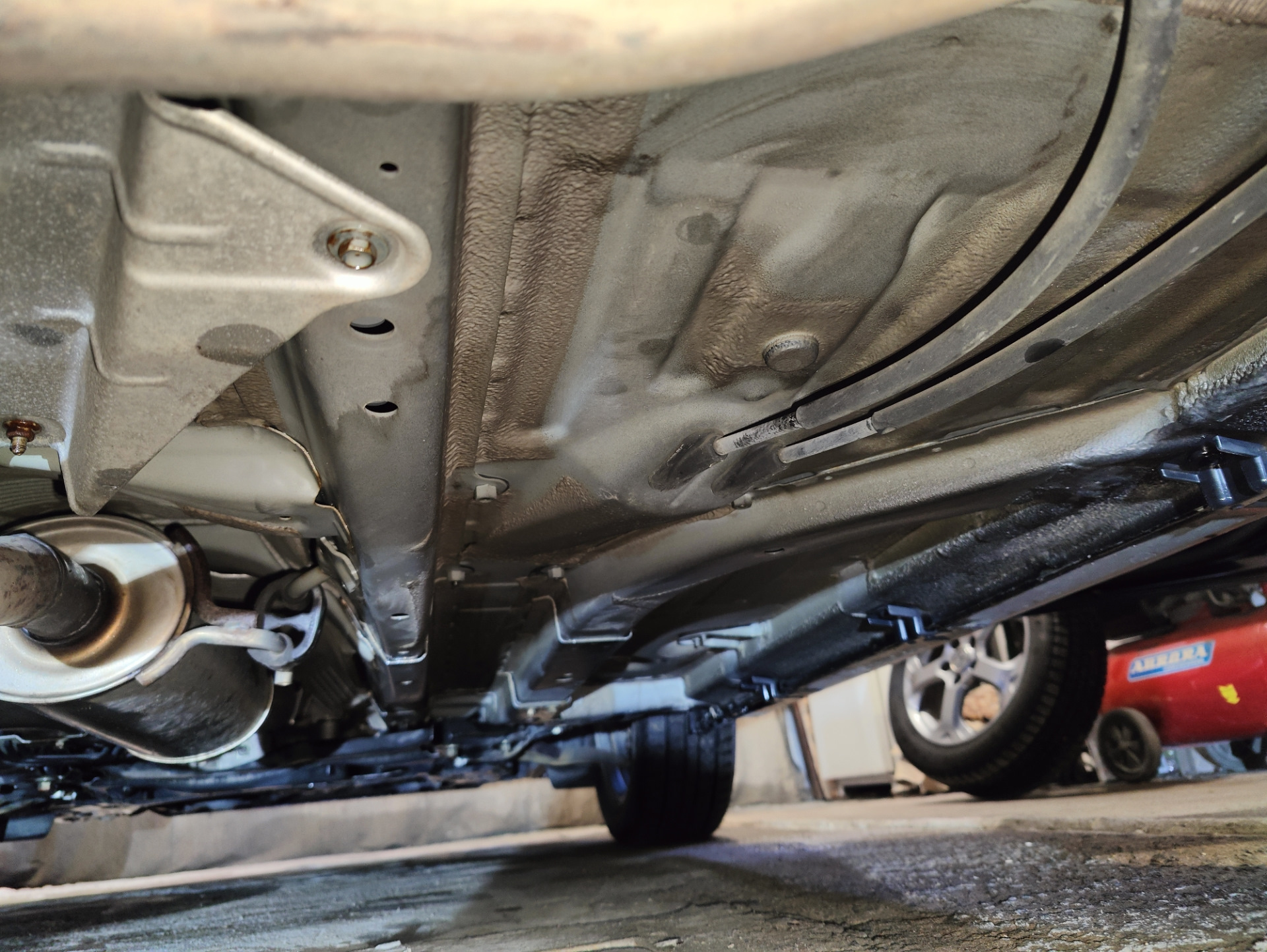

Продолжаю тему подготовки стрима к условиям России, а именно обязательный антикор днища и арок, пока не стало поздно. Как и на приусе использовал амс-3, т.к. Не смывается ничем, ни керхером ни пескоструем из под колес.
Сначала отмываем днище по максимуму
Состояние днища после мойки
Фото после к сожалению не сделал, но итоговая картина как в записи по приусу, летом отмою днище снова, и сделаю ревизию антикора + обработаю внутренние полости, там буду использовать пушсало + нигрол. Фото дополню. и кстати, фонари поставил черные, с ними поинтереснее смотрится.

Привет! Растолкуй пожалуйста, не пойму, где антикор нанесен? Если на последних фото, то почему он прозрачный? АМС-3 густая смазка. Сколько не видел роликов просто неё, обычно тонким слоем она не мажется, так как её зрен чем так разбодяжить. Как тебе это удалось? Или это современная АМС-3?
Внимательно прочитайте последний абзац

Нужная работа👍, 3500? это с антикором?
3500 это 5кг антикора. Работа бесплатная, делал сам
