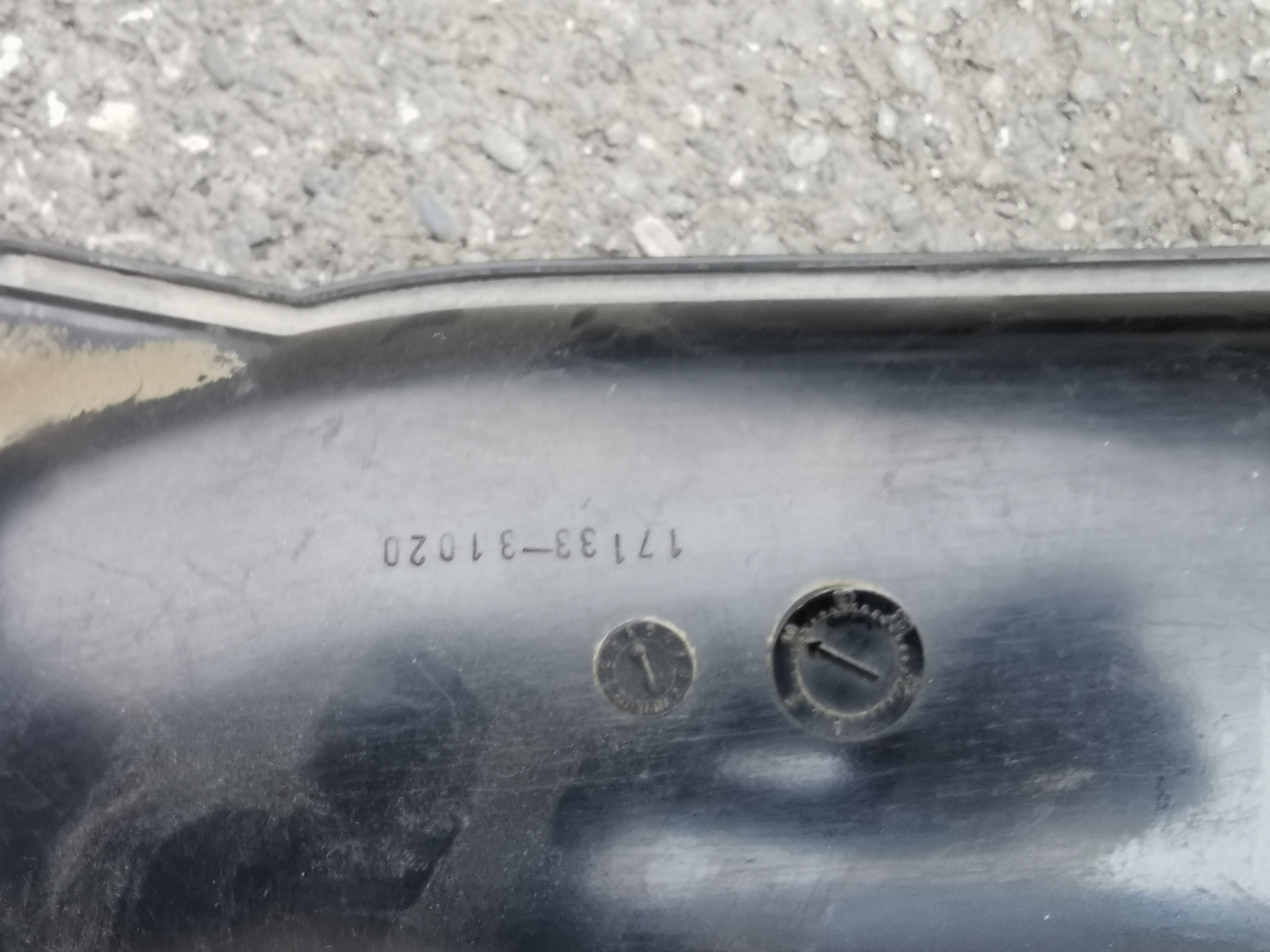

Пошарил по сайтам с объявлениями и наткнулся на интересный вариант: полностью аналогичный коллектор с пробегом немногим более 100к и ценой в 1 000 руб.
Сделал заказ и в течении 2 недель получил его (это было еще 26 ноября 2022 г.).
Поспешно снял свой коллектор.
Установил новый коллектор, завел машину, стираю ошибки, а одна так и не стирается. Это была ошибка p2004 — заклинивание в открытом состоянии.

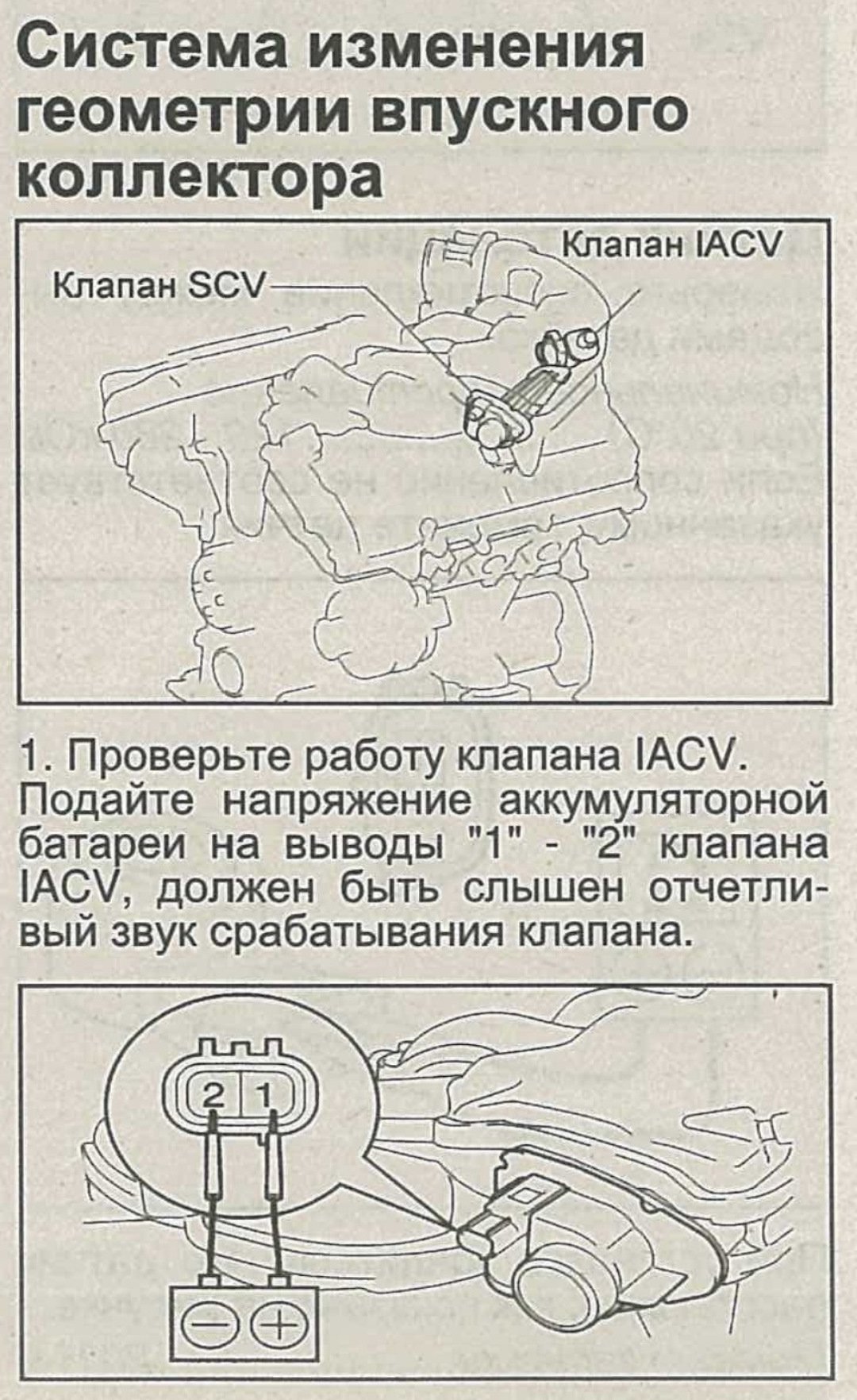

<прочитав рекомендации по устранению, изначально подумал, что дело в заслонке, которая находится во впускном коллекторе на лицевой стороне и идет в сборе с ним.>
Так по описанию ошибок видно, что это не блок изменения геометрии впуска, как ты и дальше ошибочно пишешь везде в записи, обзывая заслонки регулирования впуска блоком изменения геометрии… Узел изменения геометрии находится в коллекторе что ты купил, а техдок пишет про заслонки…
Если верить другой книге, то и и заслонки и узел в коллекторе относятся к системе изменения геометрии.
Изначально меня смутила фраза: "Клапан регулирования всасывания (SCV) встроен во впускной коллектор."
Ну это так, каналы и заслонки являются частью впускного коллектора, поэтому и описание такое. Хотя не понятно почему замена коллектора с заслонкой не убрала ошибку, возможно надо было читать оригигальным техстримом, делать актив тест, прозванивать чтобы убедиться в неисправности заслонки на которую ругается чек, либо есть какая то логика последовательности и зависимости этих систем, что выдает общую ошибку. Как то так.
Мне кажется что где-то еще переводчик слажал, поэтому и неопределенности в определениях и в описании.)))
