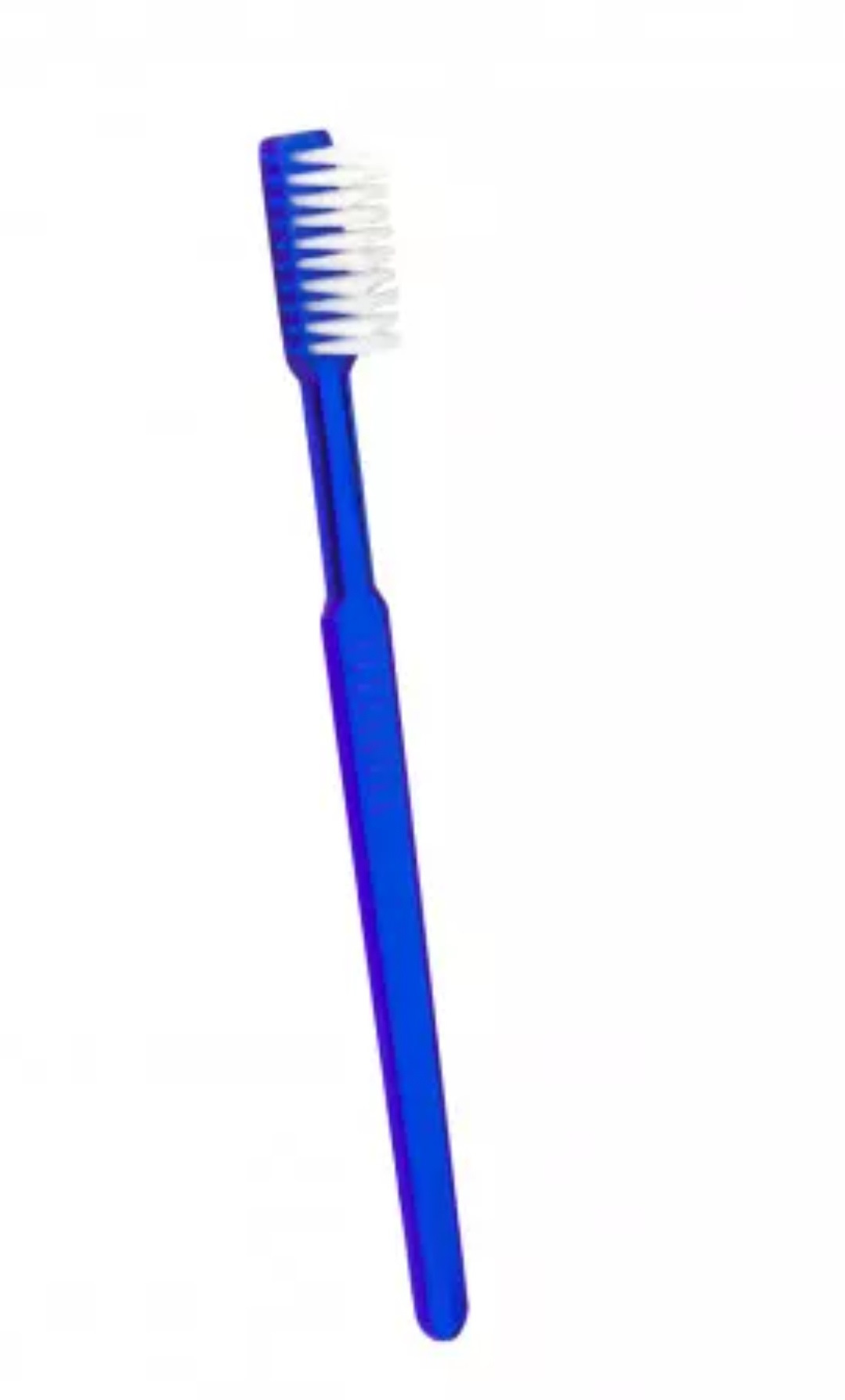

Минут через 5 начинаем тереть простой зубной щёткой (59 рублей, самая дешёвая).
Не шкуркой и металлической щёткой — это экспертиза сразу.
Три — четыре процедуры и вот оно счастье читаемый номер.
