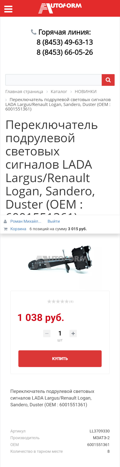

www.avtoform.com/catalog/t-shirts/6001551361
производитель мзатэ, Россия.
