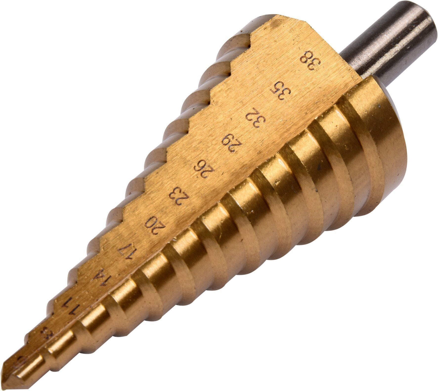

а у тебя бампер уже был с отверстиями под парктроники?
Отверстий не было, с внутренней стороны бампера размечено где должен располагаться штатный парктроник
чем вырезал?
Свёрлом конической формы, которым можно вырезать отверстия различного диаметра
фото есть? и насколько
Такое сверло, по диаметру не помню. Замерь диаметр парктроника и под этот диаметр ищи сверло

А подскажи пожалуйста как ты просверлил и чем отверстия под штатные датчики, что бы не остались задиры на краске по краям? Так как датчики без скрывающей юбки
Отверстия делал конусным светлом, он как раз делает все как надо. В яндексе забей он сразу выдаст фото
