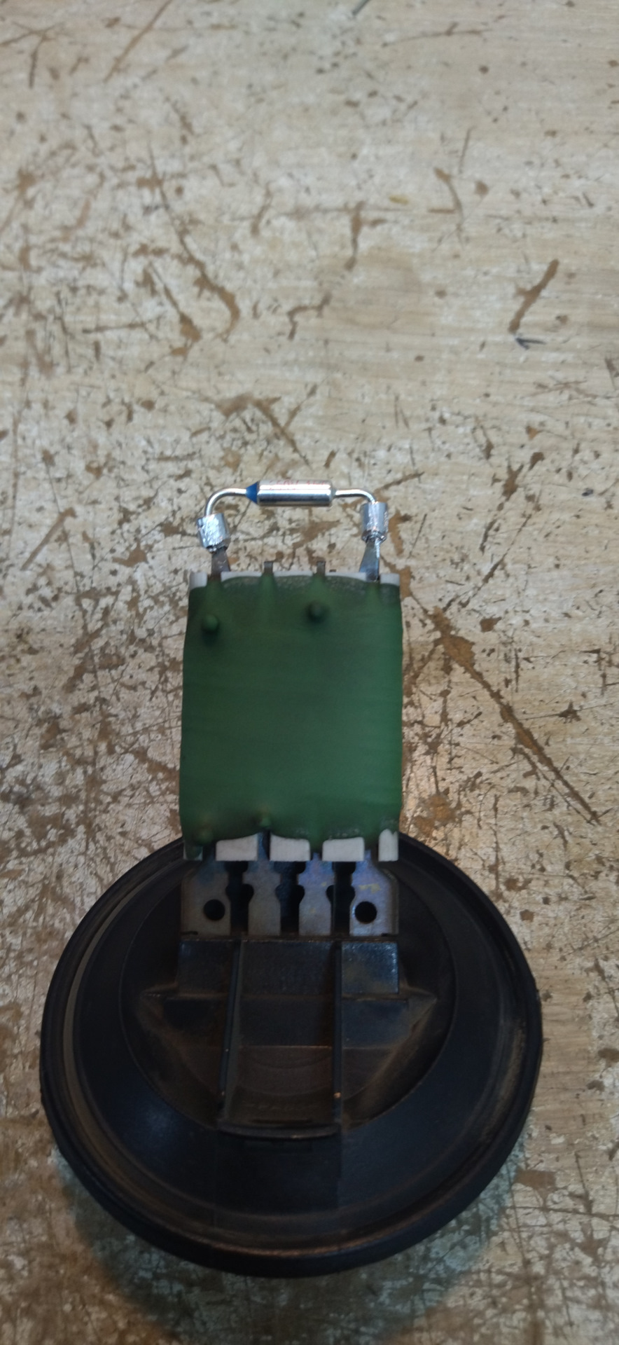

Неделю назад жена приехав с работы сказала, что печка работает только на 4й скорости. Полазив сразу в интернете стало понятно в чём проблема и вот в выходные я пошёл доставать резистор. Достав его предохранителя там не было от слова совсем, вопрос отвалился он давно или пока доставал. Но не суть, его внешний вид уже не радовал и включив печку на нём что то искрило. На фиг эти эксперименты, поехали на рынок и сразу на месте поменяли. Всё работает, всё шикарно! Так же заменили салонный фильтр, сильно его потрепало уже…
Резистор отопления: VAP #VW6Q0959263A — 1600руб
Фильтр салонный: Nordfil #CN1065 — 250руб

Приветствую! Тоже столкнулся с такой проблемой, печка только на 4-м положении работала, решил пока поменять чисто резистор, цена вопроса 150 р. Сколько протянет не знаю, но в самом моторчике посторонних шумов вроде нет. Перестала работать после дождя, весь день в дороге, весь день дождь, думаю большая влажность всему виной…

На рабочем транзите тоже резистор сдох. Поставили новый — месяц отработал и помер, потом ещё один так же месяц отработал. Причиной их сгорания являлся вентилятор отопителя и после его замены резистор больше не горел.
