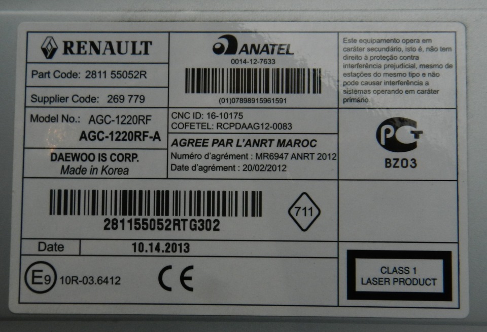

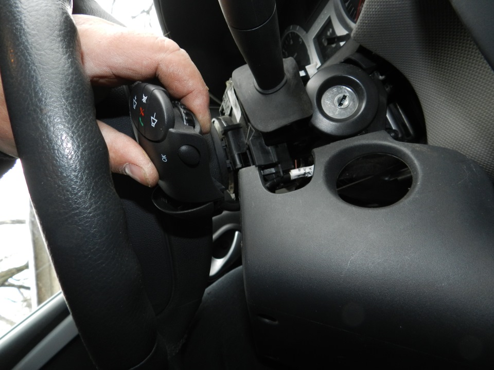

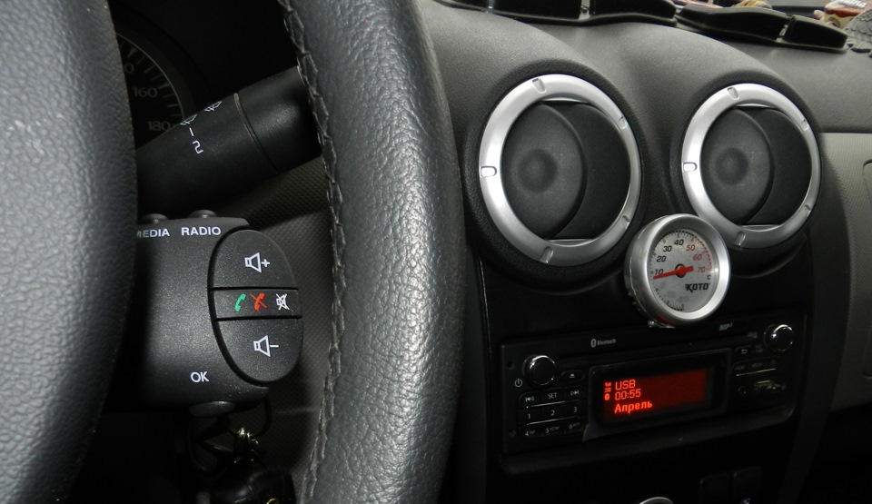

Поставил я его сегодня.

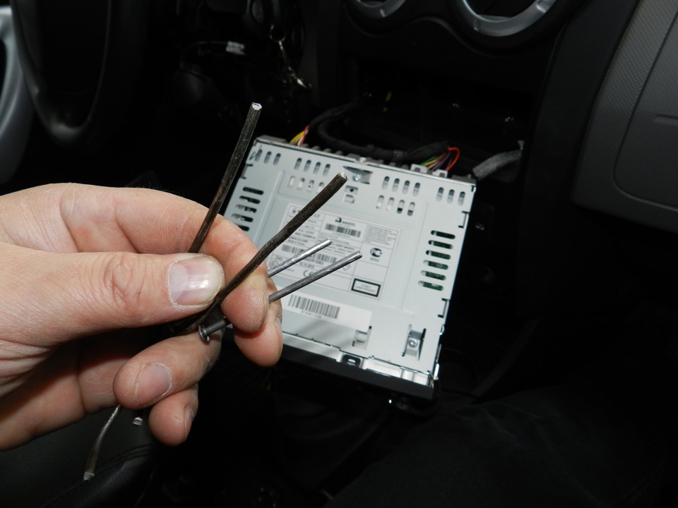

Минут 30 гвоздями не получалось "разлочить" магнитолу. Вылезла лишь после того, как из проволоки по-толще воткнул два штыря в боковые дырки.
Магнитолка, кстати Корейская Деу.
Выкидывать её и ставить Китайские Пионер или Сони за 50 $ считаю глупостью.
Кстати наша стоит 16.000 рублей.

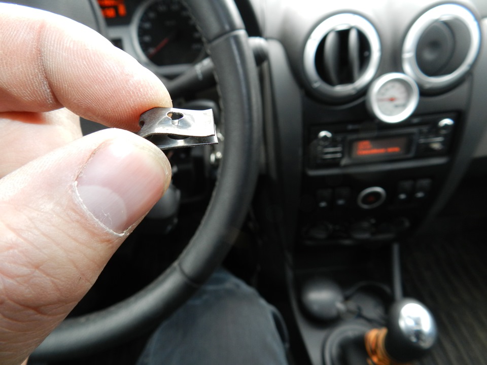

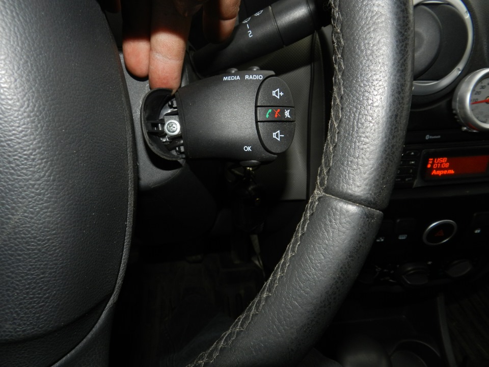

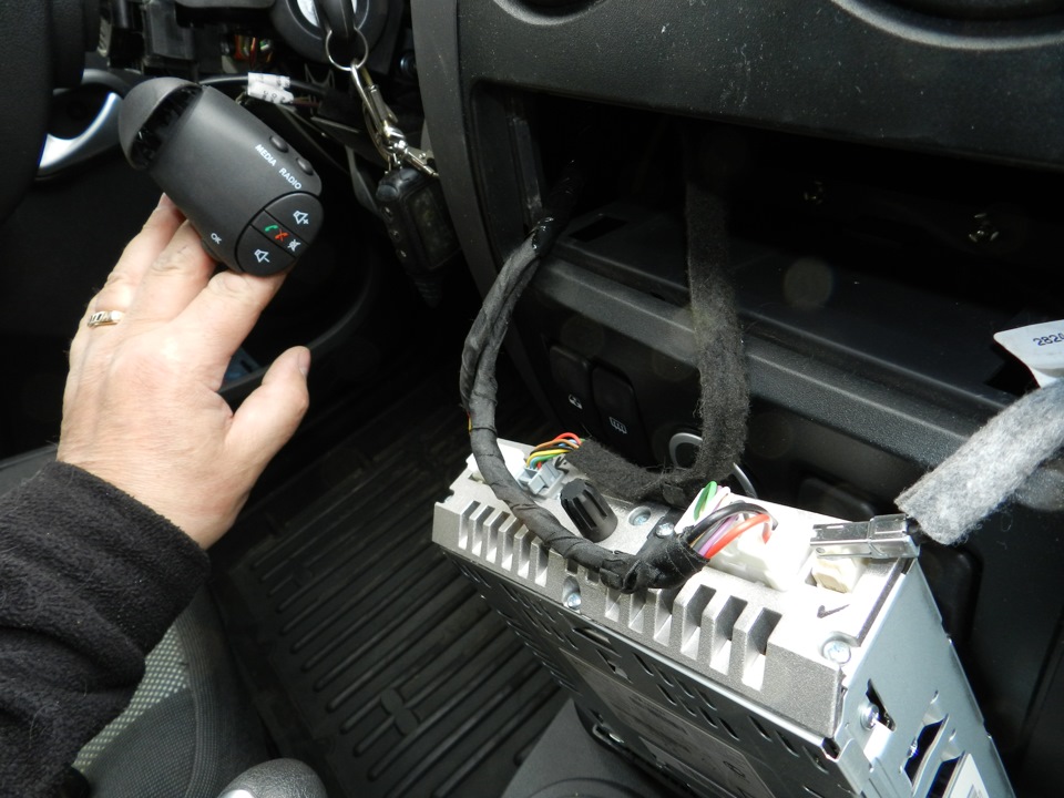

Итак, снял верхнюю и нижнюю панель рулевой колонки.

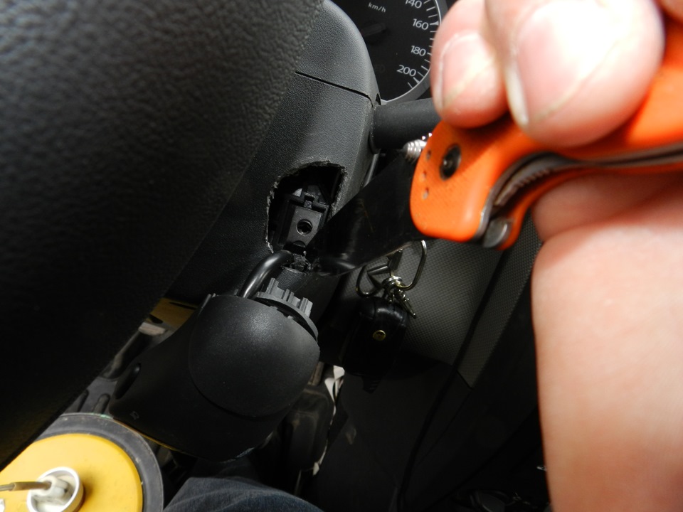

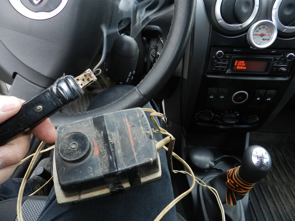

Примерно наметил место где дырка должна быть. Прожёг дырку электровыжигателем. (С пионерских времён цел).

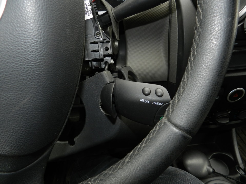

Провод от джойстика продел в эту дырку и далее — до магнитолы протянул, воткнул штекер в гнездо.

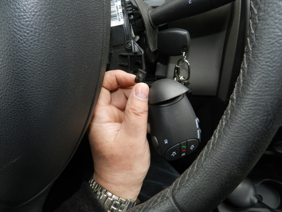

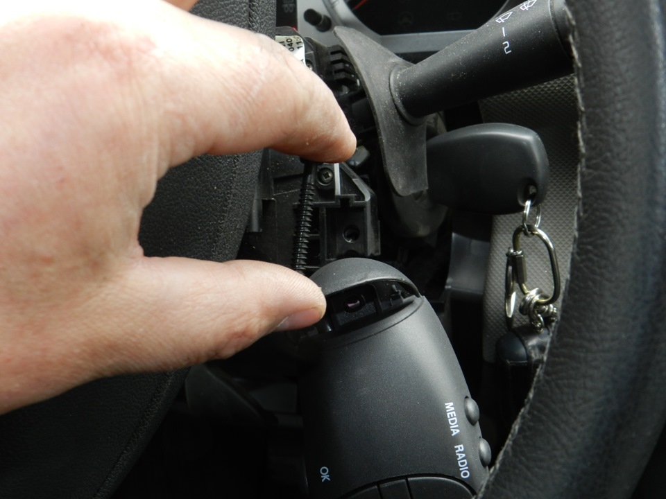

Для крепления использова снова гайку-скобу от колонки Сони. Она как раз туда подходит. Только саморез потом пришлось белый закрутить. Он длиннее и держит как положено.
Собрал панели на место.
Потом выжигателем и ножом подправил ещё дырку.

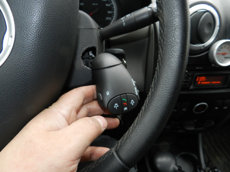

Закрутил саморез и пристегнут крышку на джойстике.
Когда закончил установку, на улице внезапно пошёл такой снег, что, практически, ничего не было видно в окне.
А я включил музычку, по-нажимал кнопочки…
Где же ты раньше был, Джойстик?!
Тебя тут так не хватало!
Добро пожаловать на борт, дружище!

у меня тож выжигатель есть производства СССР, незаменимая вещь в ремонте любого пластика!
Это точно!
Жаль что запасные жала из комплекта растерялись за 20 лет.
да, где бы найти, последний огрызок использую
Их, вроде, можно заменить куском вольфрамовой проволоки.
вроде бы да, но туда не каждая залезет. у меня только кусочек толстой есть

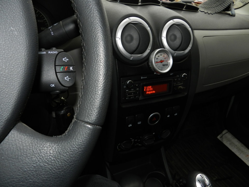

Привет, у меня, собственно, тот же вопрос, который уже задавал другому человеку, поставившему такой-же джойстик: при нормальном (прямом) положении руля джойстик оказывается закрытым спицей руля?
Управление происходит двумя пальцами. Просто и чётко. Не глядя на девайс.
Привыкаешь к нему за пару секунд. Точно!

Джойстик — классная и довольно удобная штука, мне от предыдущего владельца достался. Правда, кожух подрулевой разворотили при установке, теперь там нормальная такая дыра зияет, мне-то не видно, а с пассажирского сиденья хорошо так заметно :(
Сними его (1 болт) и поставь резинку внутри кожуха, подобную той, что на рычагах включения дворников и переключения света.
Потом приверни джойстик на место.
И пассажир уж точно будет думать, что так и должно быть.

если есть доступ к принтеру можно и шаблоном воспользоваться www.lada-largus.com/uploa…orum/post53968/_cb483.jpg ну или по клеточкам скопировать
Да там проще ещё.
От края 2,5 см. — по ширине.
По длинне — 3 см. от края.
Фото с Ларгус-Клуба.
largusladaclub.ru/upload/…7ad6945c95f56d71d2433.jpg
где покупал? и листает ли он треки?
Треки и станции листает.
Если удерживать колесо, то перематывает трек.
После нажатия на кнопку "\Телефон" ставит трек на паузу, после отпускания продолжает играть с места остановки.
